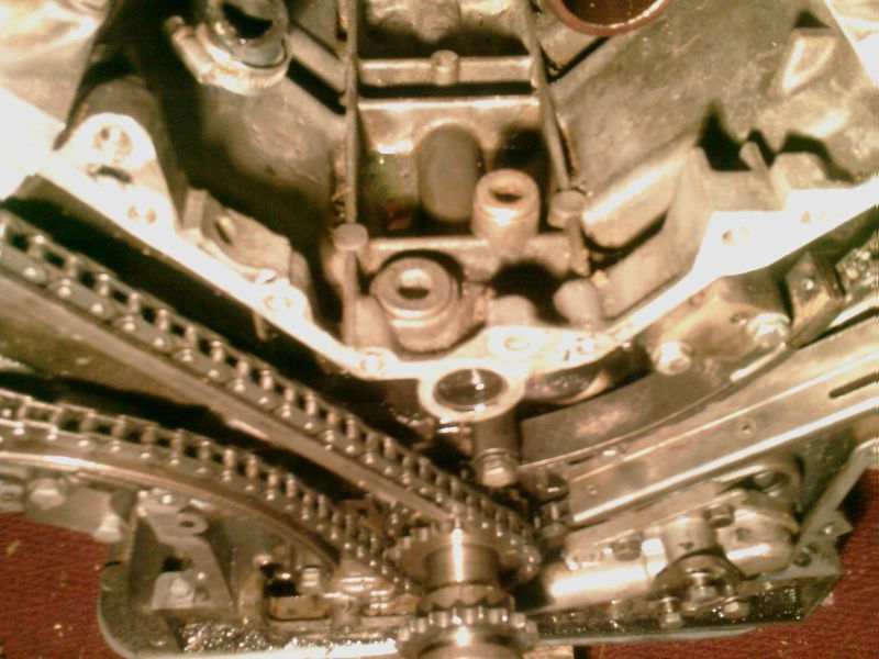

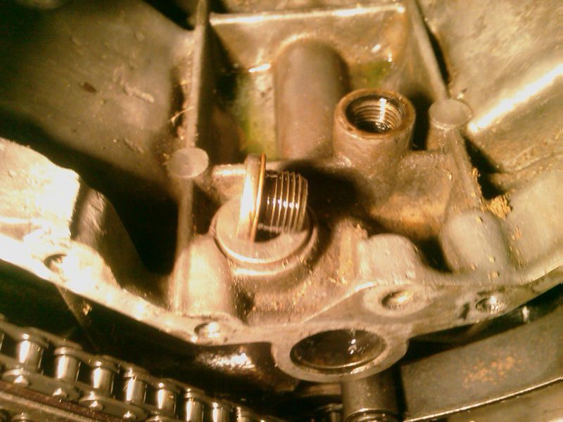

D'abord repérage, du coté carter de distribution une fois la pompe à eau enlevée il y a deux boulons de visible dans le bas du carter, un 6 pans (usage inconnu) et un autre avec un carré qui nous intéresse (donc celui de droite).
Une fois desséré avec un carré pour la vidange il se trouve que c'est un bouchon de vidange avec un joint en cuivre comme sur un carter d'huile.
Une fois ouvert on obtient cela vu d'en haut

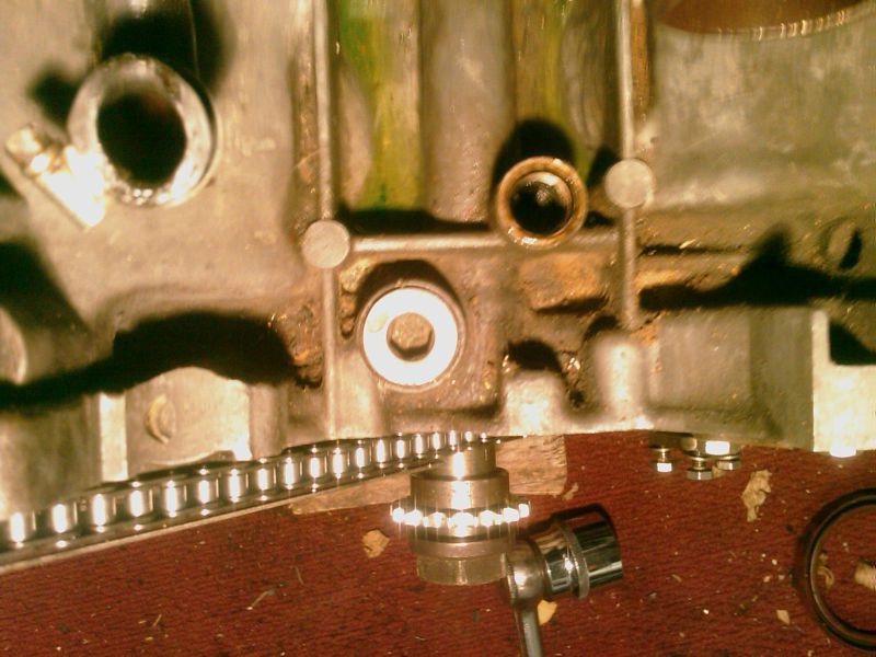

Ensuite il y a normalement une pige spécifique chez Renault pour trouver le trou du vilebrequin qui est aligné lorsque le PMH du cylindre1 est calé. J'ai essayé avec un tournevis mais il était trop court donc finalement j'ai utilisé le brin d'antenne cassé de ma 25 qui trainait dans le coin (ne jamais rien jeter, cela servira un jour :mrgreen: ).

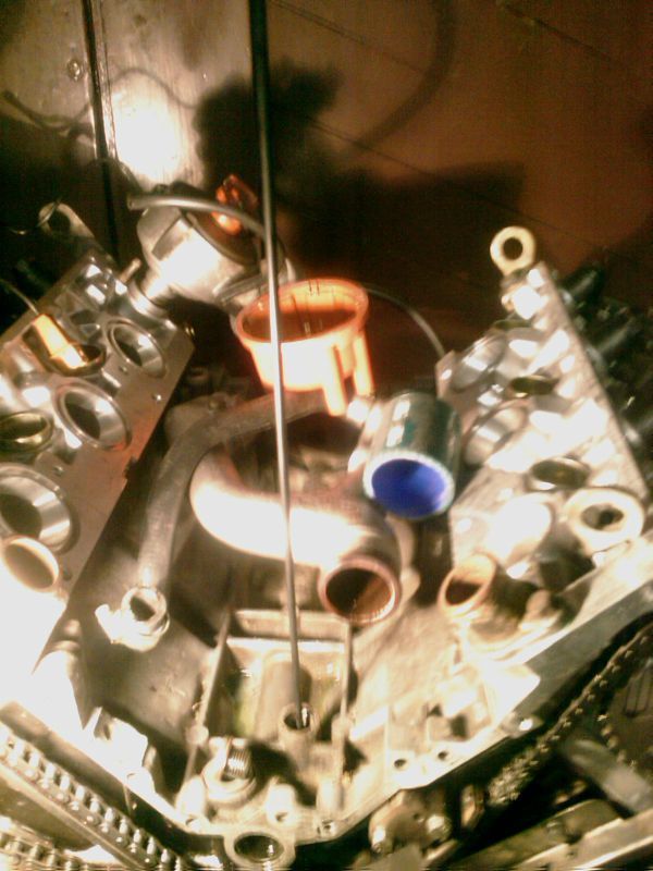

En jouant avec le vilebrequin j'ai finalement réussi, d'un coup l'antenne disparait dans le carter et s'enfonce de 25 centimètres :shock: , elle fait un joli bruit métallique en allant toucher la tôle anti émultion au fond du moteur.
Mise à coté du moteur on voit que la longueur correspond bien et que le bout de l'antenne arrive au niveau de la tôle, elle traverse tout le bas moteur.

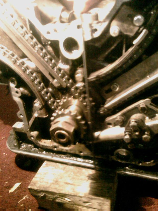

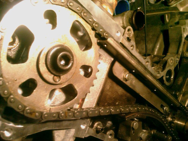

Pour plus de facilité je me suis aidé des repères habituels de calage sur les chaines ce qui donne du coté gauche le repère de la poulie d'arbre à came bien centré entre les deux repères sur la chaine (en bas de la poulie)et l'antenne qui disparait dans le fond du moteur.
