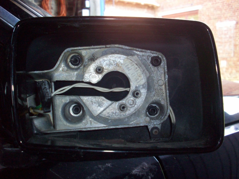

bon, je viens encore de "bricoler" sur la jolie noire cette aprèsmidi... réparation du rétro passager qui ne voulait jamais regarder dans la même direction que moi le bougre !
et comme sur la "citron" c3 autoécole j'ai des rétros un peu partout... ben là, mon rétro, il me manquait ! bref...
ne me demandez pas de vous expliquer comment j'ai fait pour enlever la glace, j'saurais pas vous expliquer; disons qu'avec un tournevis plat on passe par le trou sous le rétro et on fait tourner de quelques mm la partie grise :
bon, là le "morceau" noir est déboité, c'est pour comprendre comment ça fonctionne...
la glace démontée, 3 vis pour enlever le mécanisme, qui ensuite peut se débrancher sans soucis

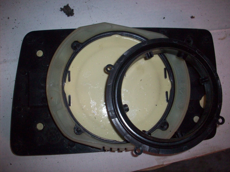

le rétro sans son mécanisme :

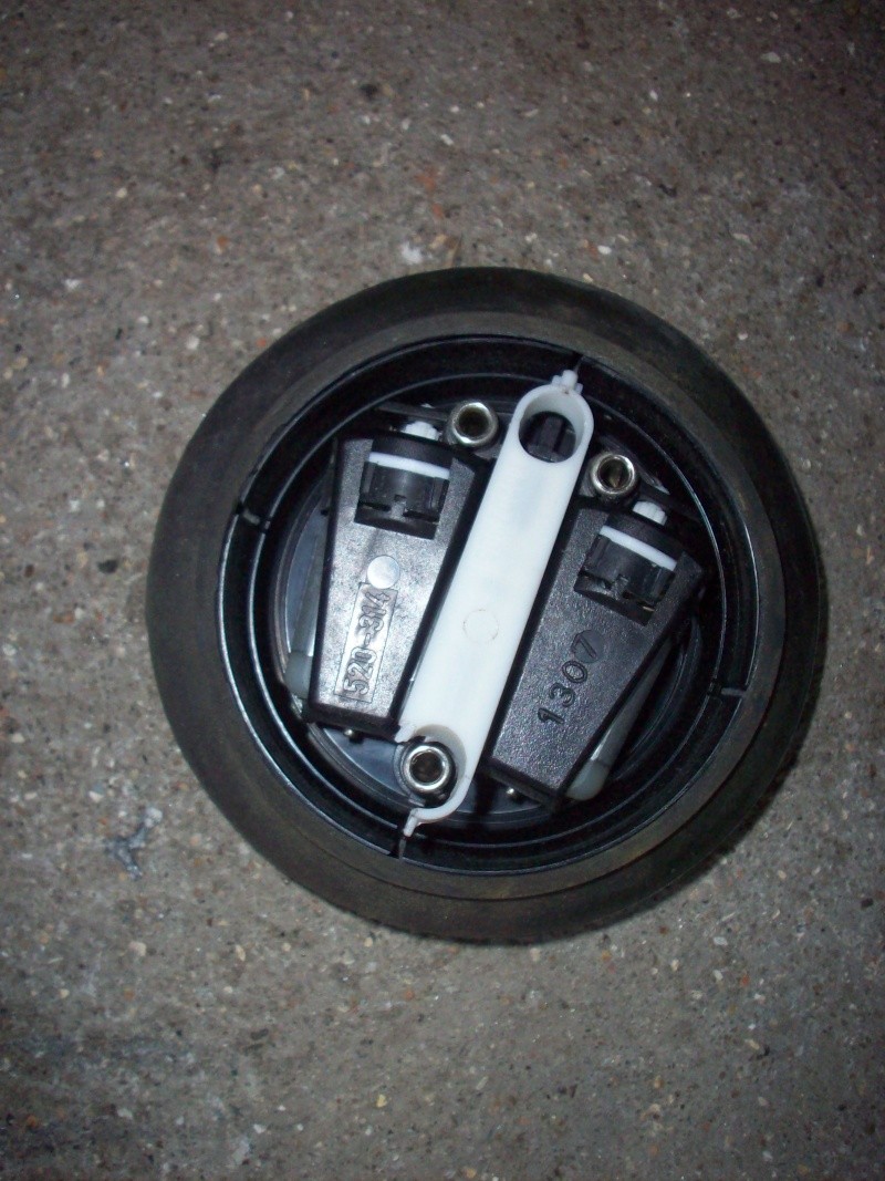

le mécanisme hs :

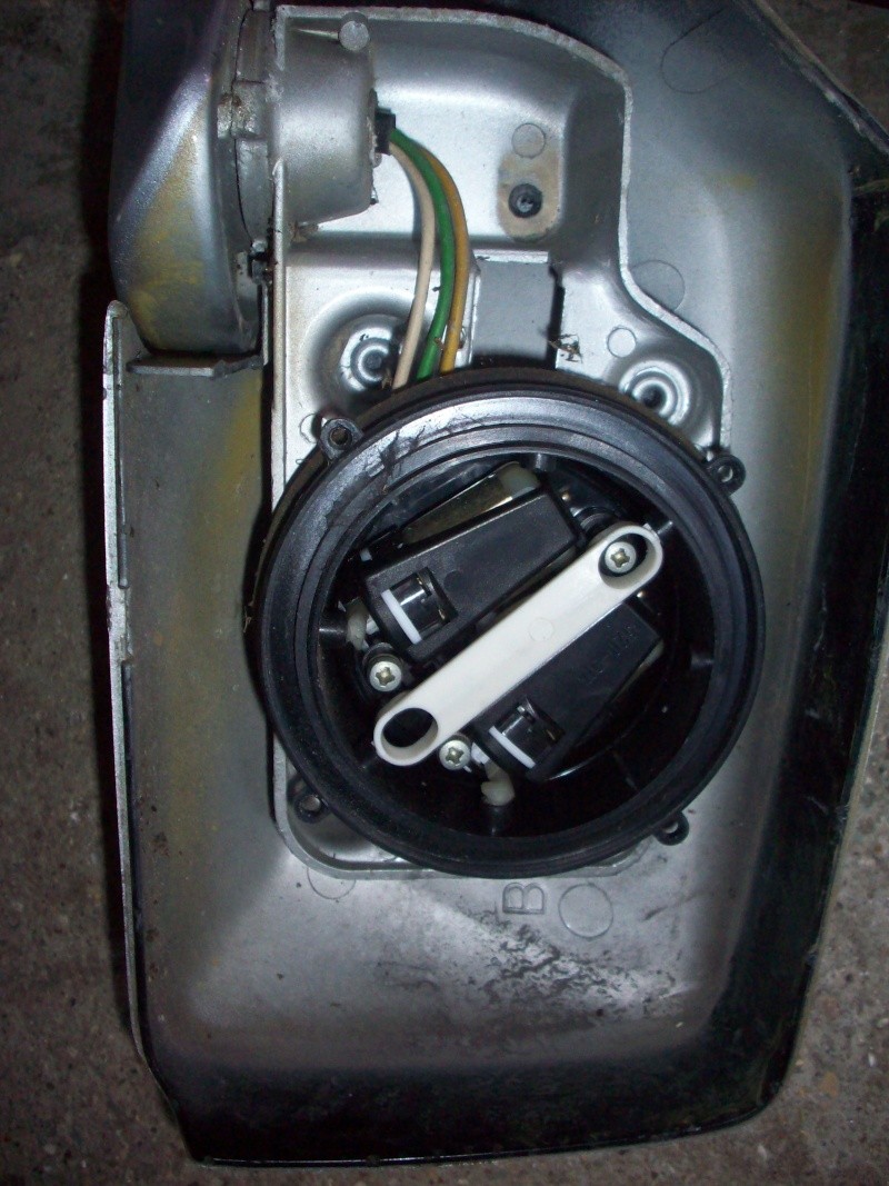

maintenant, le rétro "donateur" :

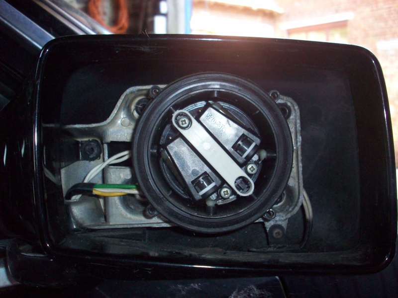

puis le nouveau mécanisme remonté :
et là, c'est fini... et ça fonctionne ! :
