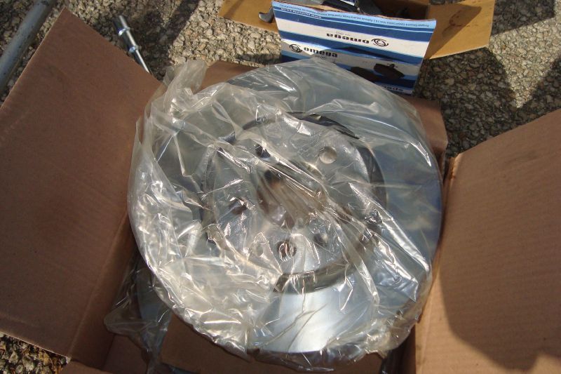

changement des disques et plaquettes avants arrières

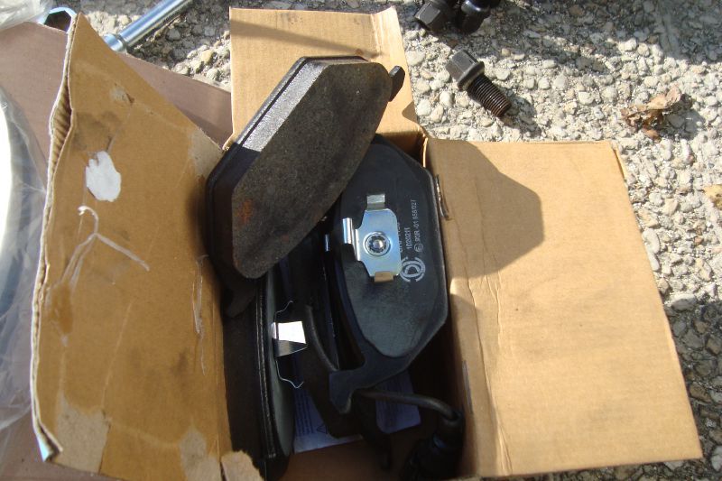

les disques et plaquettes trouvées sur le bon coin en neuf bien sur pour un très jolie prix, 110€ le tout :inlove:

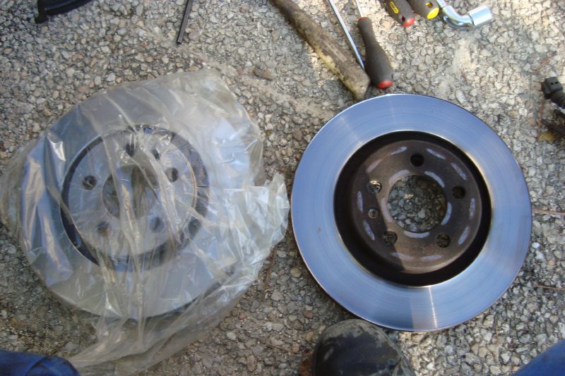

les disques avant

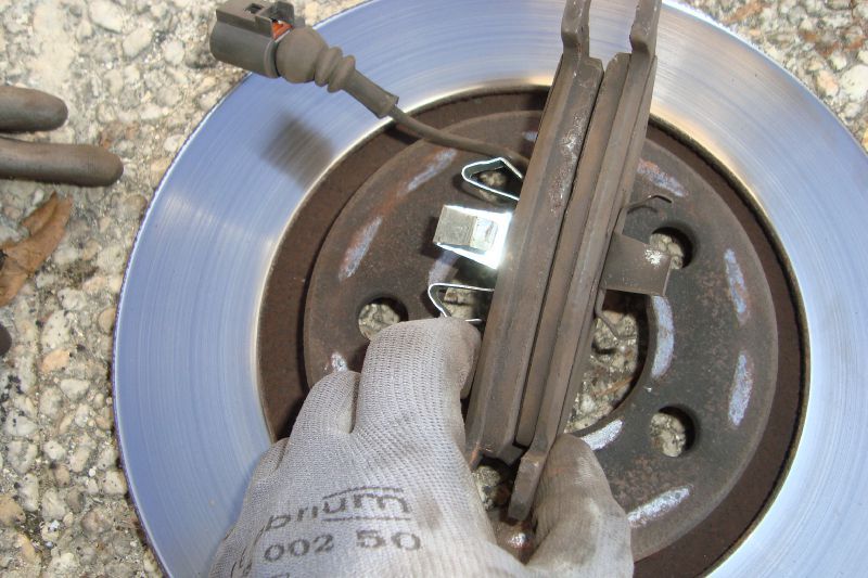

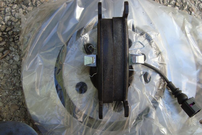

les plaquettes avant

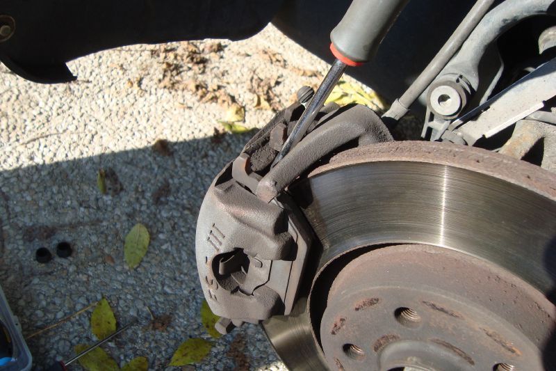

démontage

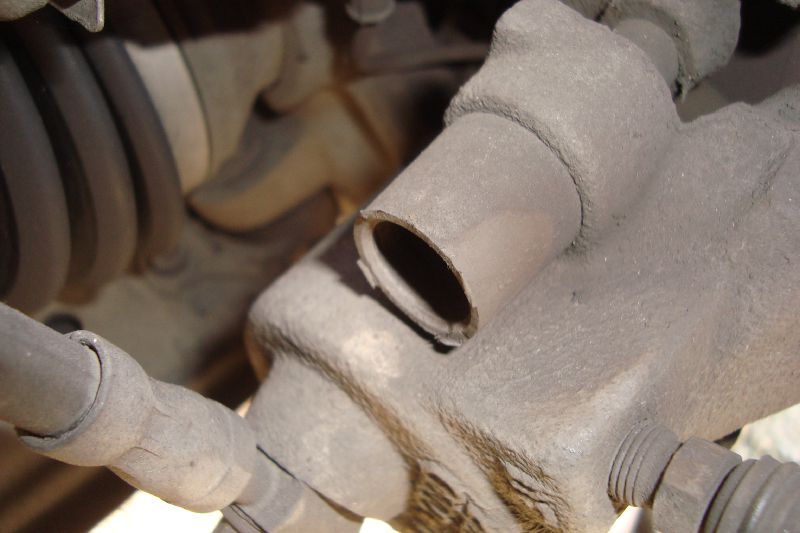

l'emplacement des vis de colonettes

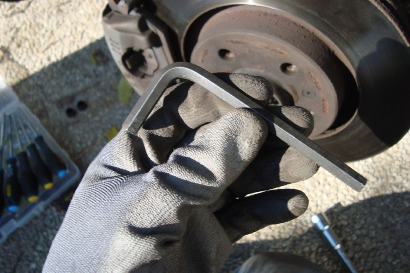

la clé en 7

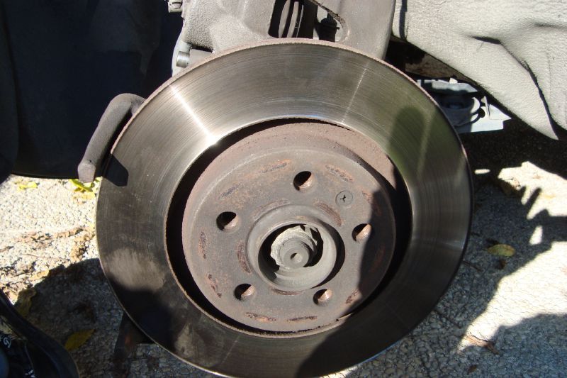

les disques avant
démontage
la clé en 7

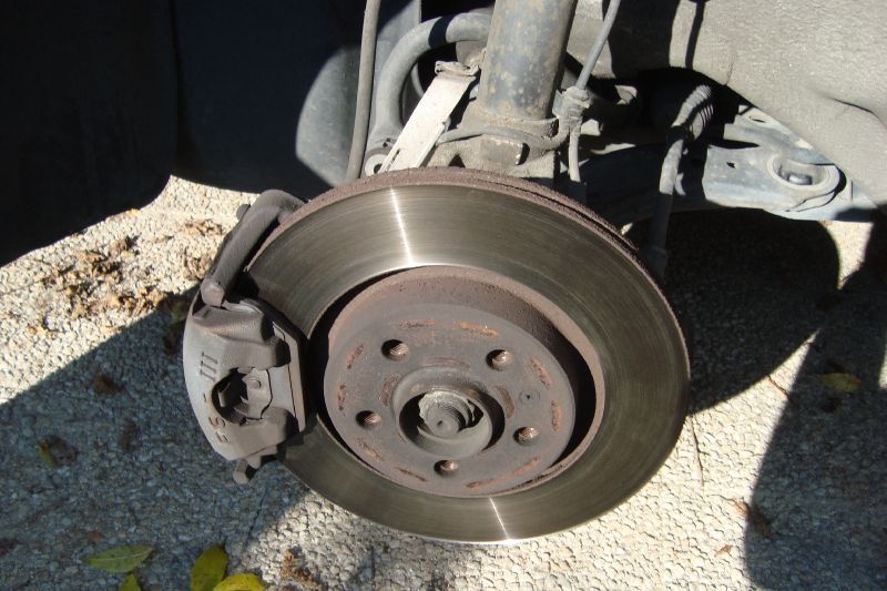

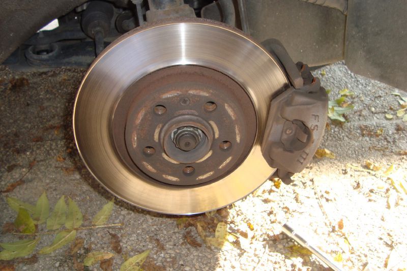

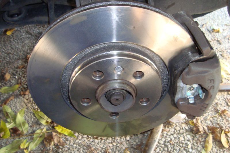

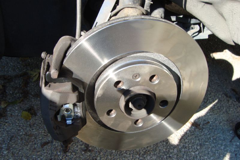

l'étrier retiré
les disques ont 120 mkms et les plaquettes 50mkms
et voilou
avant droit

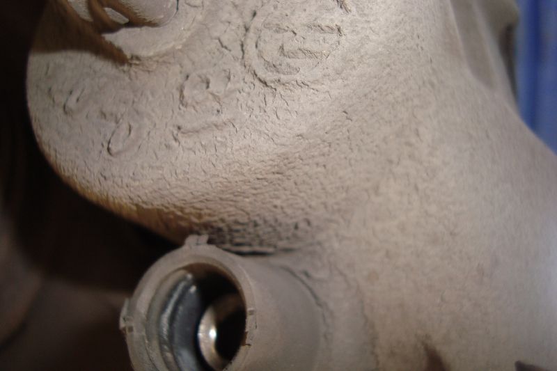

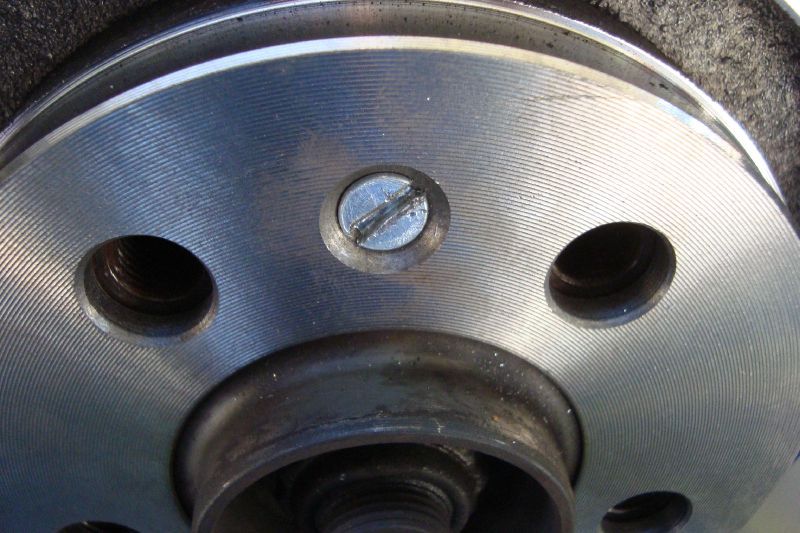

vis changer, l'ancienne a eu la tête de foiré :devil: donc perceuse
et voilou
avant droit
