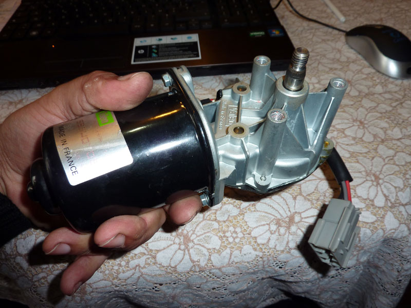

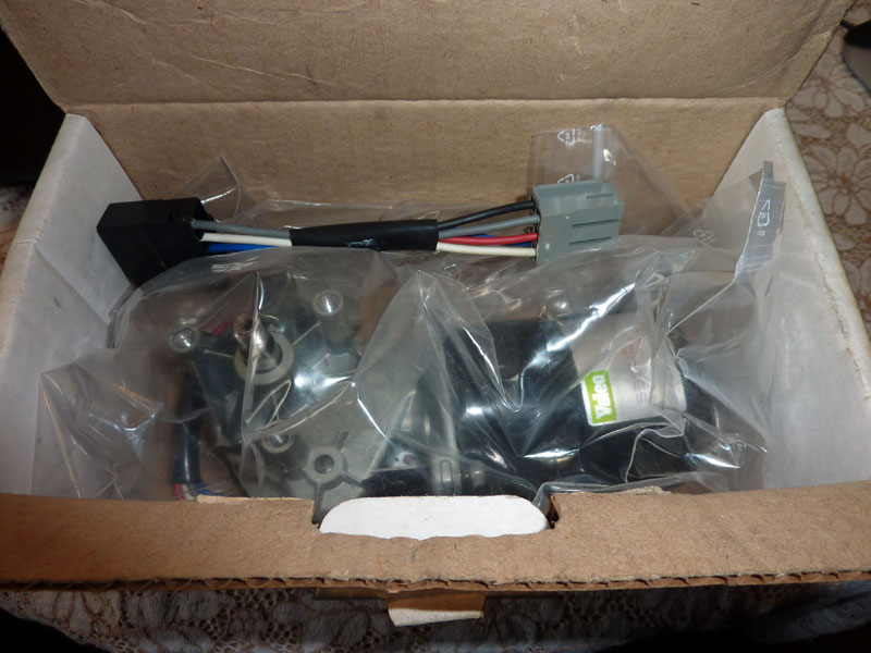

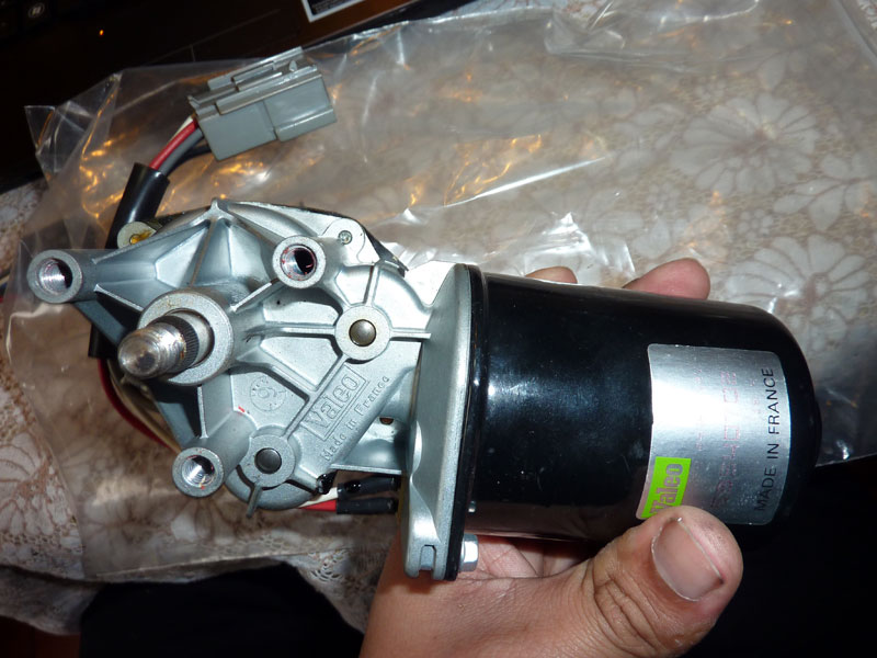

Petit tour à Dreux ce matin pour acheter un moteur d'essuie-glace neuf (merci à monsieur le trésorier qui m'a transmis l'annonce ;) ) :

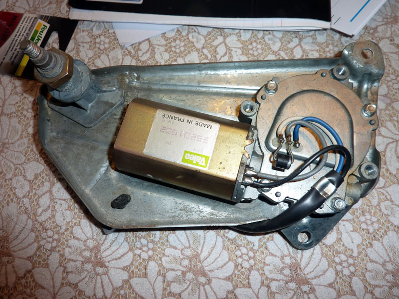

Le gars avait d'autres pièces à vendre, du coup je lui ai également pris un moteur d'essuie-glace arrière qui ne me paraît pas vieux :

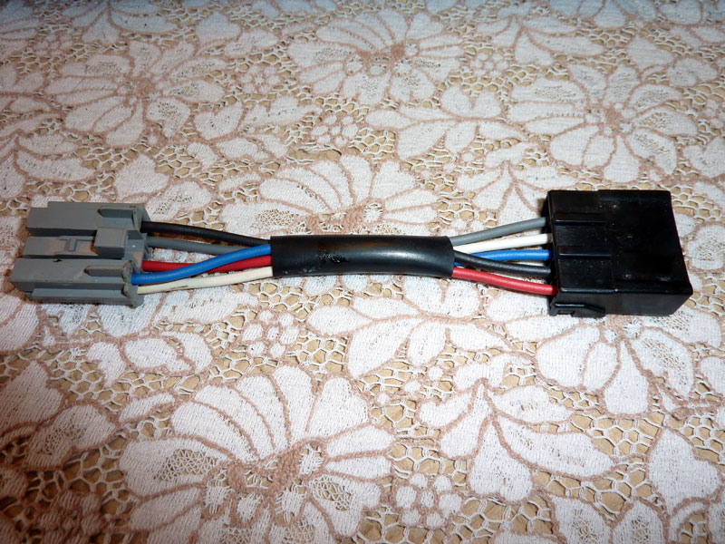

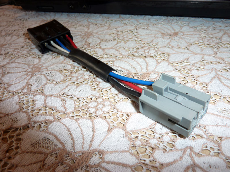

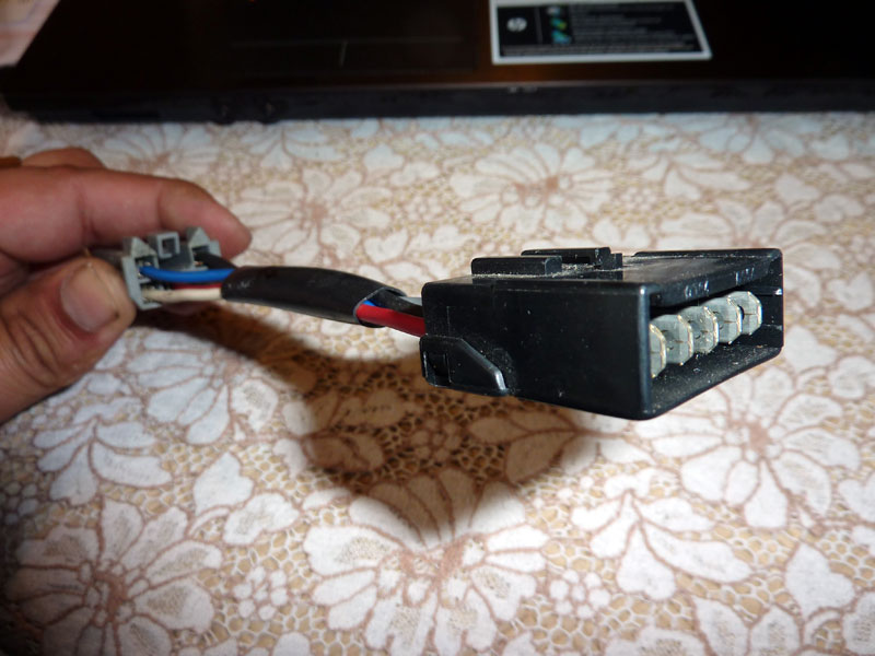

joli :inlove: et bien l'adptateur phase2 phase1
Merci et oui sympa ce petit accessoire 8-)

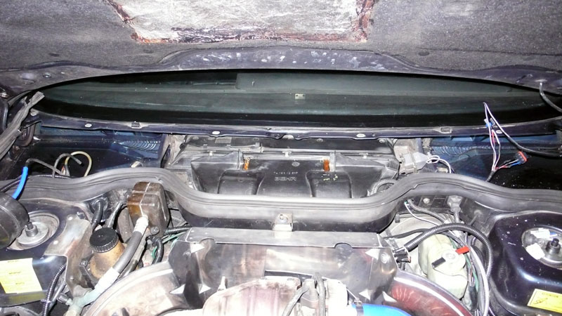

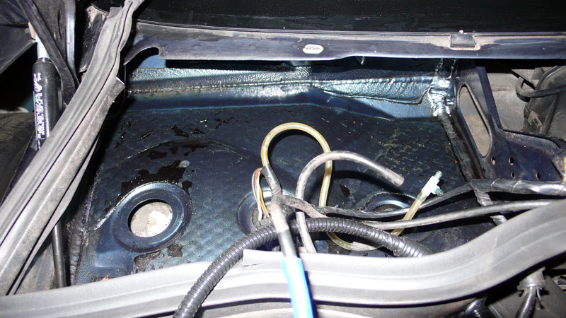

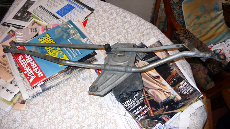

La suite du dernier épisode. Encore et toujours de l'électricité, couplé à un nettoyage + début de traitement anti-rouille sous la grille d'auvent.
Dépose du moteur d'essuie-glace avec sa tringlerie :

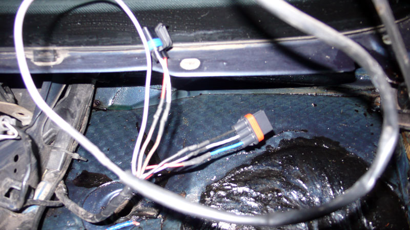

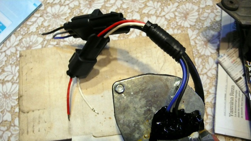

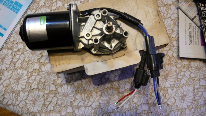

Pose de connecteurs étanches sur mon nouveau moteur :

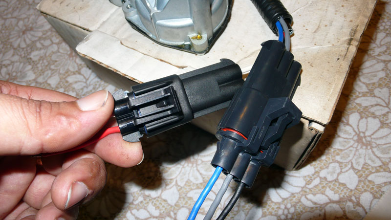

Réfection et pose des nouveaux connecteurs sur le faisceau de la voiture :

Message par blackbirdm »
alors sa donne quoi ce nouveau moteur :roll: plus rapide ????
car ceux de la tdx en 1er vitesse c'est lent de chez lent par rapport a ma v6t :mrgreen:
Je l'ai pas encore testé :oops:
Il faut encore que je le mette en place sur la tringlerie mais avant de remonter tout ça j'aimerai faire mon traitement anti-rouille à l'Hammerite :)
Pour la vitesse, outre le graissage, le connecteur non étanche d'origine a les cosses qui s'oxyde. Ça offre une résistance au passage du courant et ça fait peiner le moteur.
pourtant j'ai changé la tringleri et le moteur par de l'occaz mais sa change en rien :?
