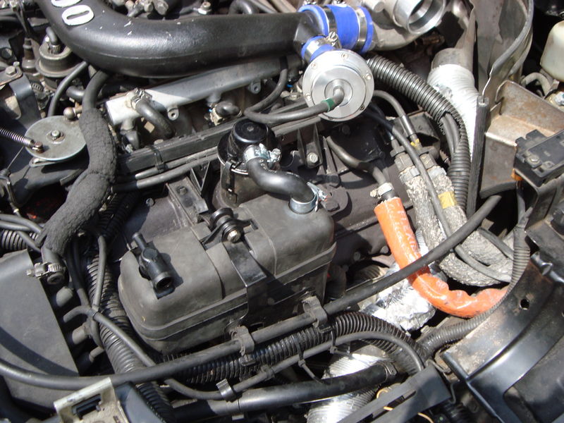

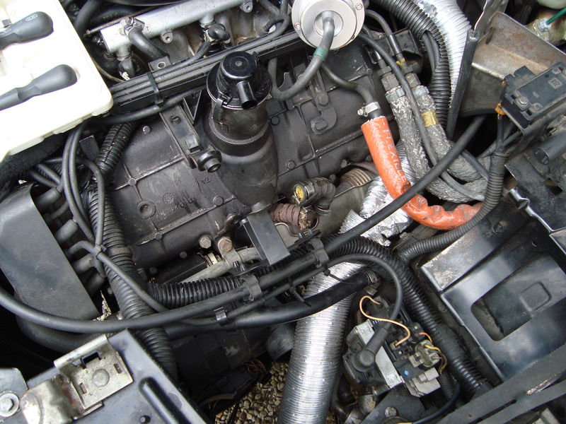

dû a un petit soucis de durite qui se déchaussait entre la sortie du turbo et le filtre a air, j'ai procédé a un petit nettoyage du bocal qui prend les retours de vapeurs d'huile
le voila tout propre, je n'ai pas fais de photo du démontage :$

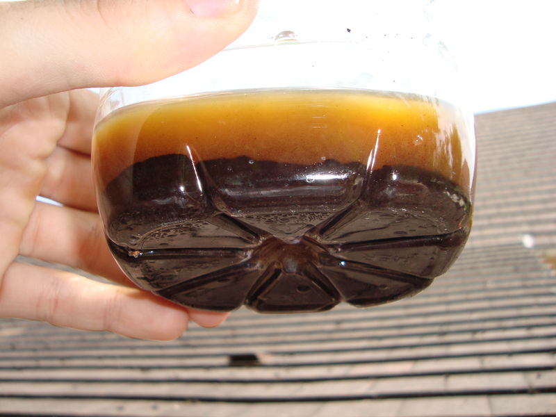

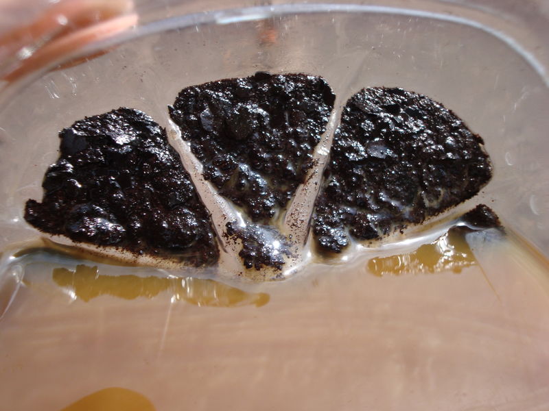

voilà ce qui en est ressorti après pulvérisation de wd40 dans le bocal
y avait du monde :mrgreen:

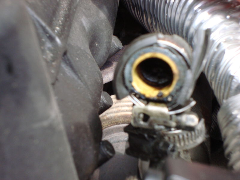

petite durite coudée a 90° qui se situe sous le bocal, elle sera changé ultérieurement

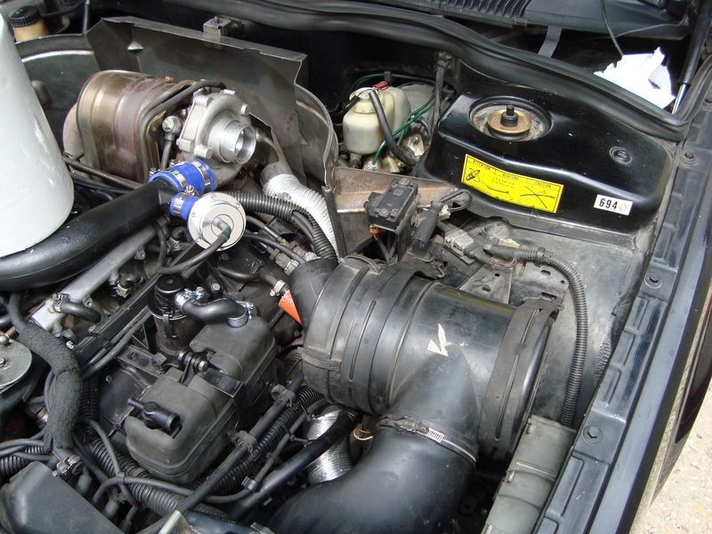

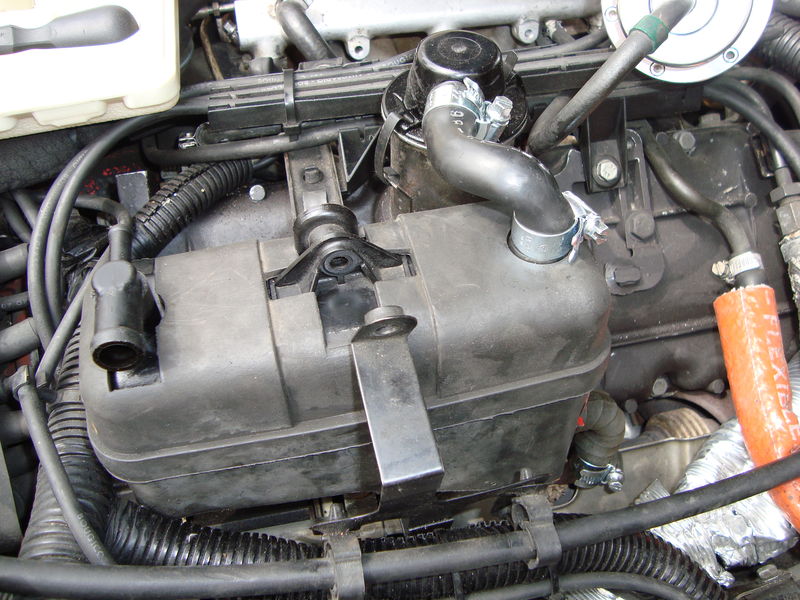

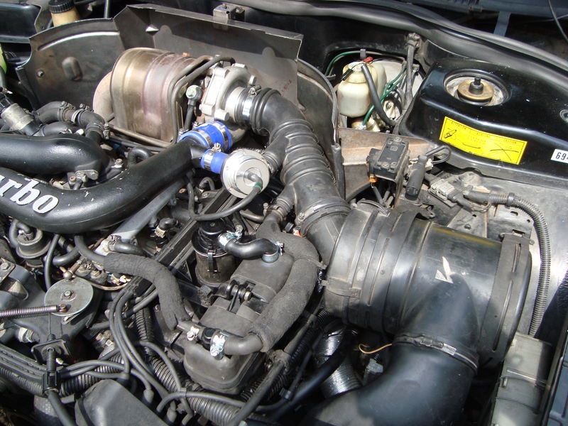

petite vue d'ensemble lors du remontage

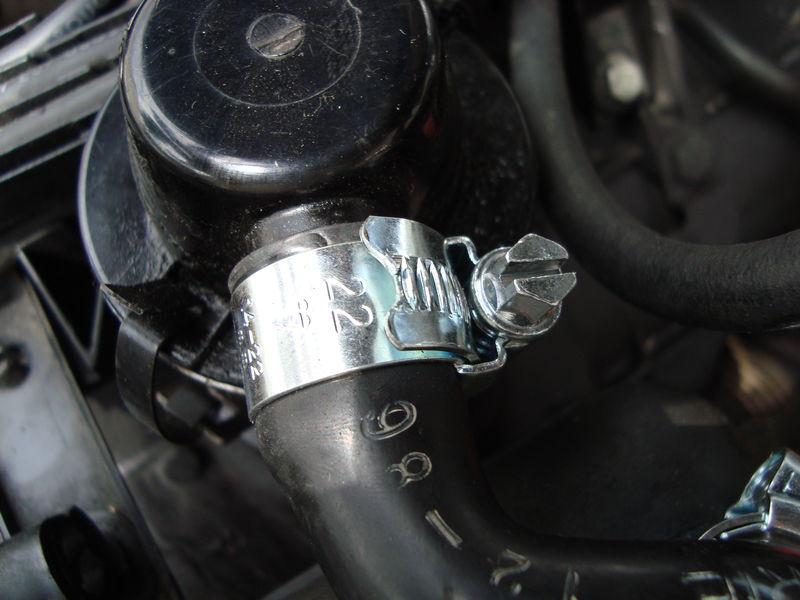

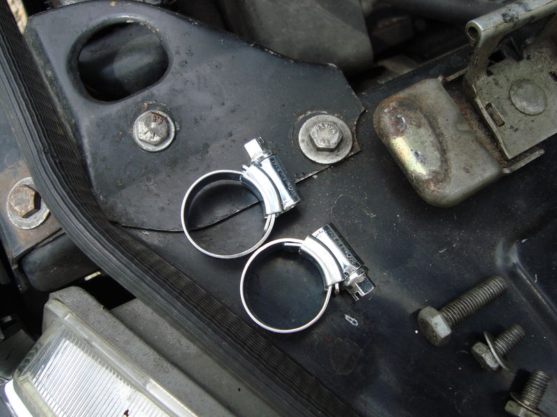

j'en ai profité pour changé les colliers par de l'inox :smile:

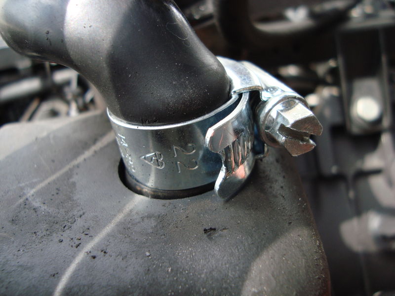

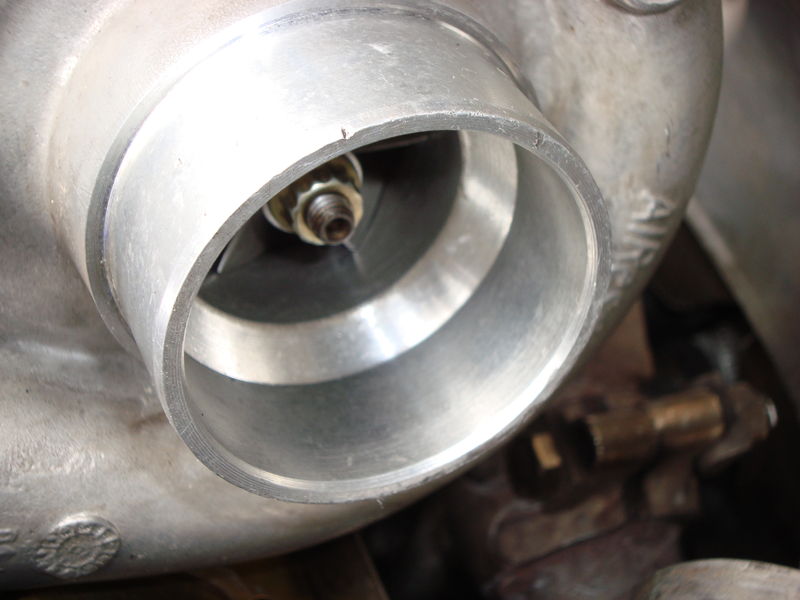

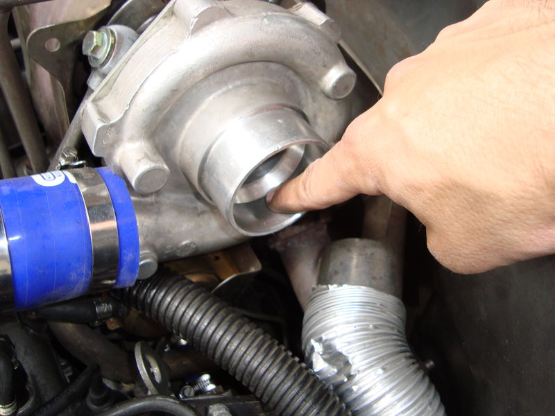

là ou je l'indique, c'est a cette endroit que j'ai trouvé une petite flaque d'huile et tout le pourtour du manchon était huileux :devil: , donc....hop nettoyage
et le tout remonté

Bien ! Pour la flaque d'huile sous le turbo c'est normal dans la limite du raisonnable bien sur, en tout cas les colliers inox neufs quand ils sont posés sur une auto, rajeunie l'ensemble c'est phénoménal

Je vais devoir le faire aussi pour la bleue, petite question: tu as mis du WD40 a l'interieur et tu as agité ?
Tu as fait comme ça ? :?: :?: :?: :?:
oui j'ai pulvériser une belle quantité de wd40, j'ai laissé "baigné" un peu. puis cocktail :grin: bien agité et j'ai renouvelé l'opération a plusieurs reprises.
puis j'ai rincé a l'eau bouillante en agitant encore afin de bien tout nettoyé.

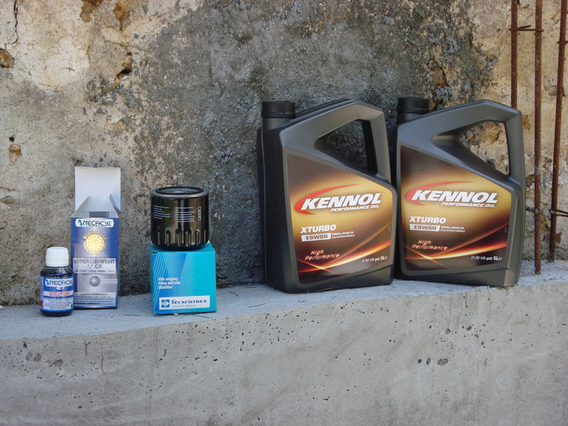

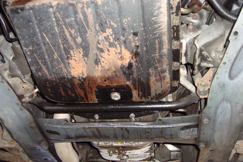

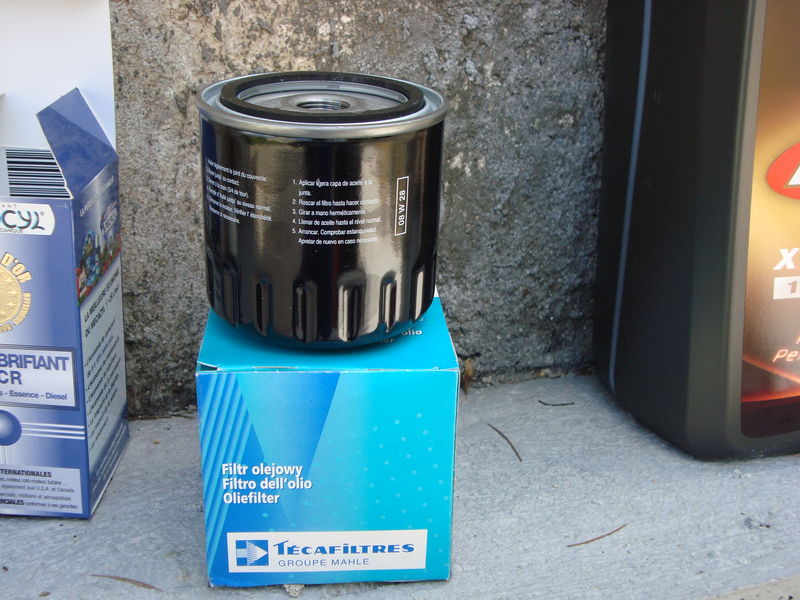

aujourd'hui la noire a eu sa petite vidange avant le meeting. Ce n'est que la 2ème que j'ai fais depuis que je l'ai acheté et y en avait besoin :$
j'ai inauguré la nouvelle fosse du nouveau garage :mrgreen:

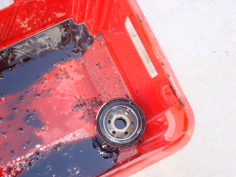

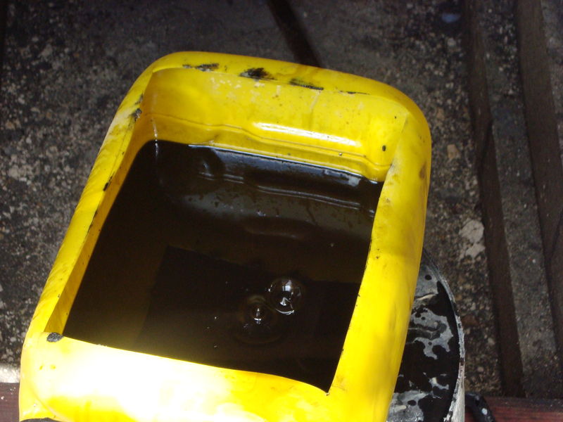

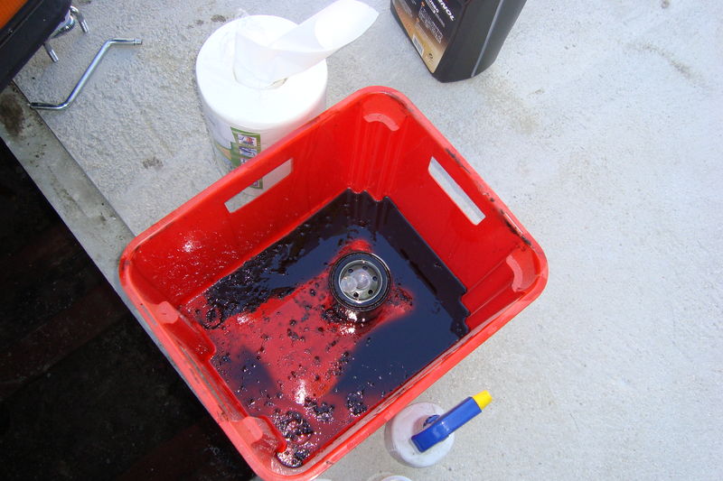

l'huile après tout juste 3 000kms fait avec |(

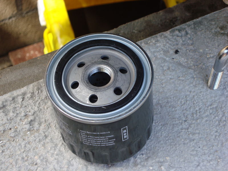

le filtre, la dernière vidange datait de octobre 2008
le traitement mecacyl, elle aime beaucoup comme une de ces copines :lol:
et sur celle ci y a même pour le propriétaire :mrgreen:

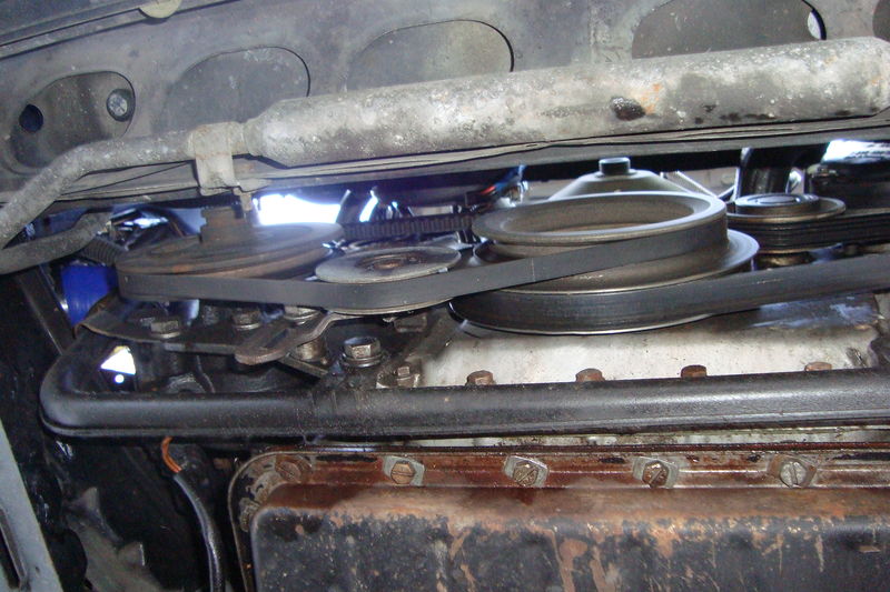

et une petite photos des courroies
