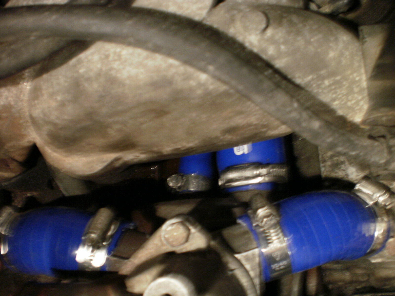

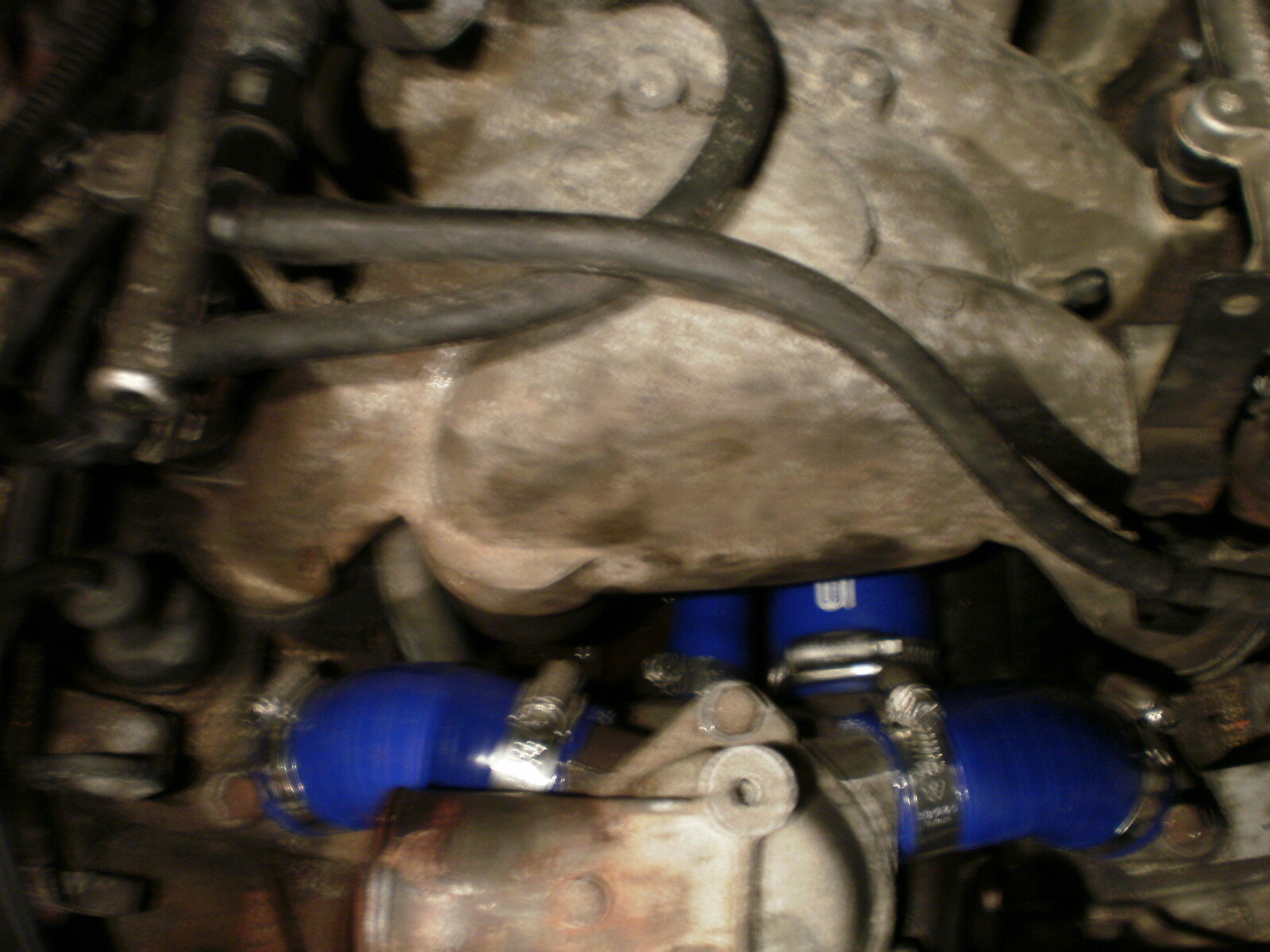

suite du chantier:
remise en place des durites a l'interieure du V et des durites coudées
voilou pour aujourd'hui

Content de tes nouvelles durites ?
ça été pour démonter la pompe à eau?
voilà une bonne chose de faite
