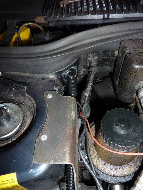

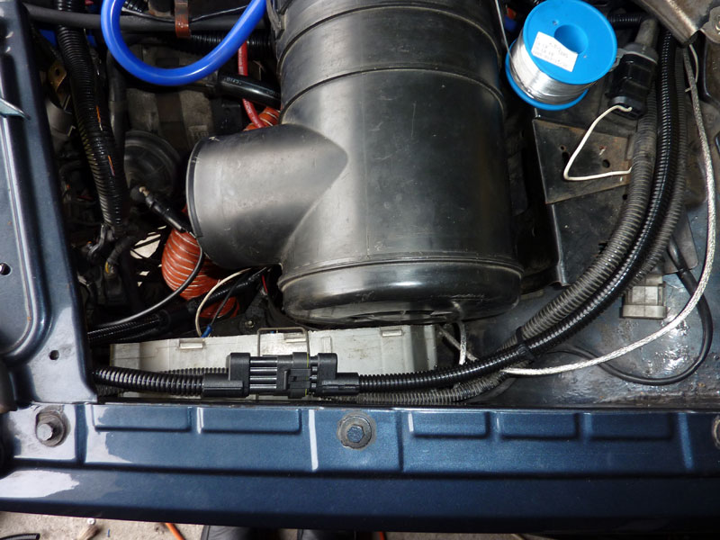

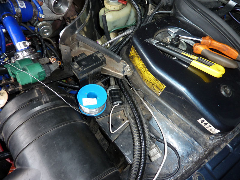

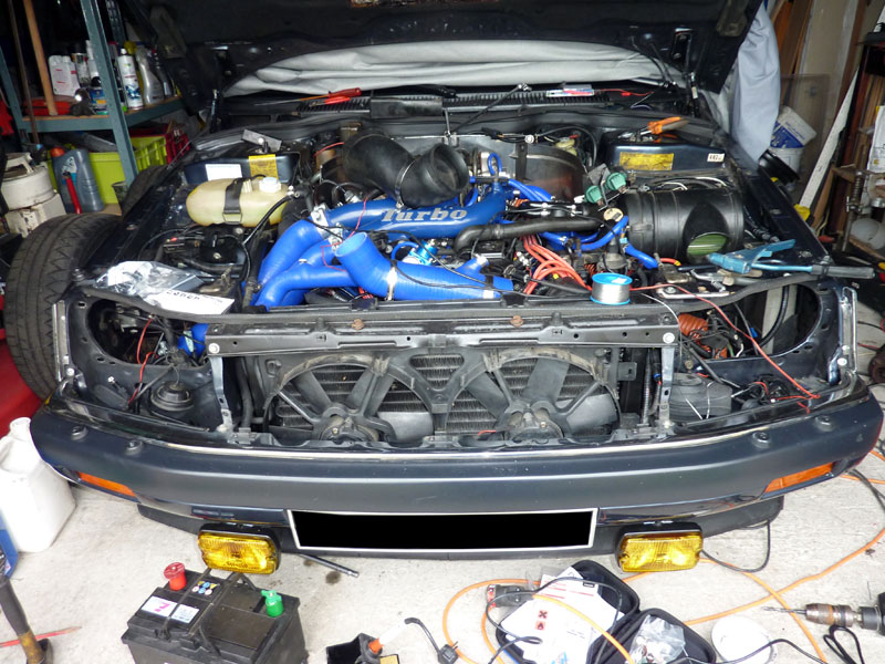

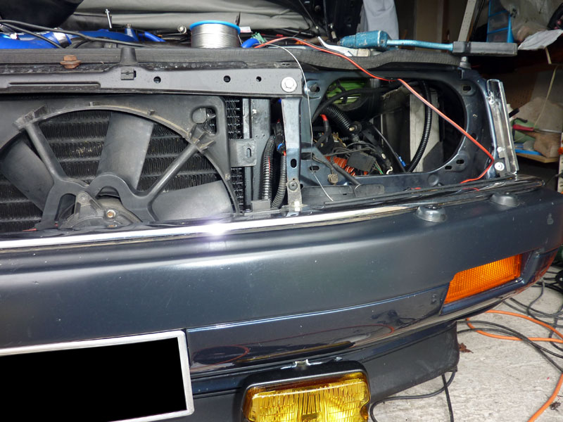

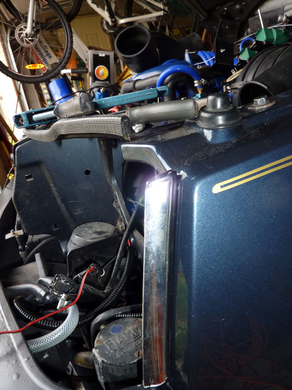

La suite, toujours dans la réfection de quelques faisceaux mais ça avance plutôt bien (même si c'est long à faire) :

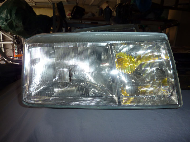

Repose de l'enjoliveur de phare côté conducteur (mal fixé à l'origine) :
On repasse en jaune pour les longues-portées (merci Tony) :

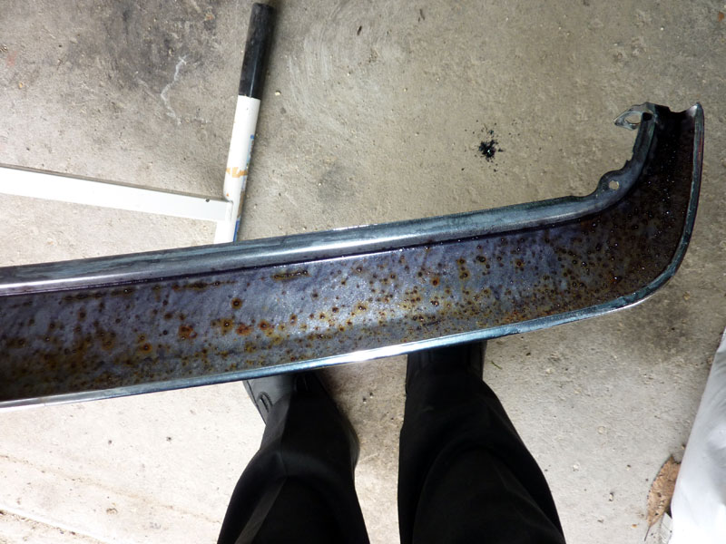

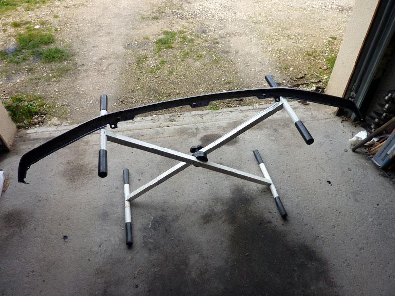

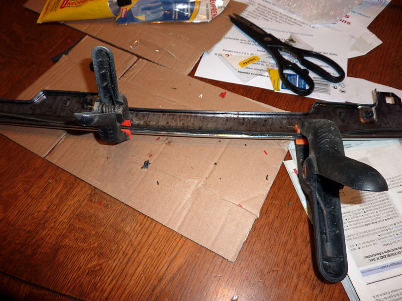

Démontage de la barre chromé et traitement au convertisseur de rouille Ferose des points de rouille situés sous cette dernière :

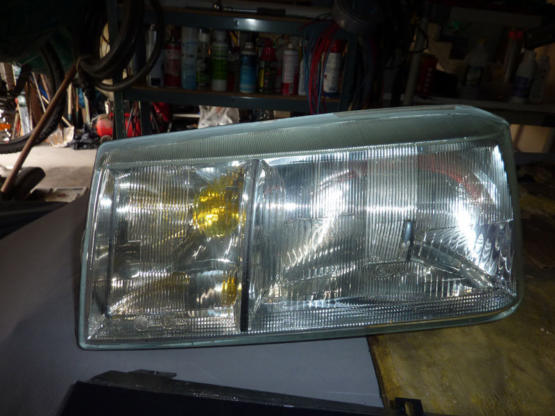

Les joints récupérés sont en cours de collage à la néoprène (merci Pierrot) :

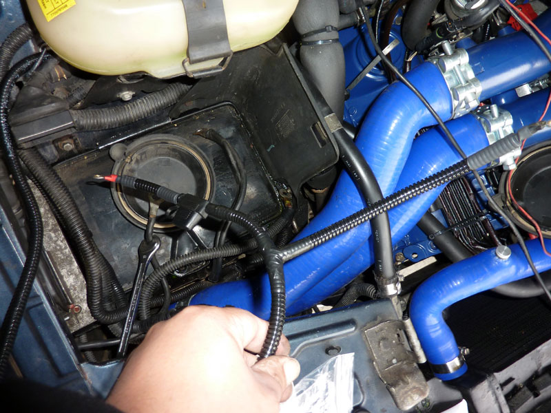

je suis fan....
Dites donc c'est un faisceau de meilleure qualité que celui d'origine :cool:
Il va te falloir éditer une note technique supplémentaire car tu as beaucoup plus de fils qu'à l'origine :lol:
Oui va falloir que je me calme niveau faisceaux, ou alors je vais être obligé de la multiplexer :mrgreen:
Pour mes nouveaux faisceaux, j'utilise des types de connecteurs et de raccords qui n'existaient pas encore à l'époque de la R25, ça peut pas lui faire de mal 8-)
ça c'est du travail comme je les aime :inlove:
et tes raccords pour les faisceaux, j'aime beaucoup. c'est ce qui manquait à la 25 pour faire propre.
on peut dire maintenant que tu as un vaisseau a faisceauxxxxxxxx :lol: :rofl2: :rofl2: :rofl2: :mrgreen:
:clap: :clap: :clap:
Merci cher ami ;) . Mais je pense que pour finaliser le tout, il va falloir penser à y coller un disjoncteur général à cette installation au niveau du + batterie. Une petite commande groupée ? :mrgreen:

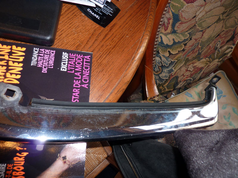

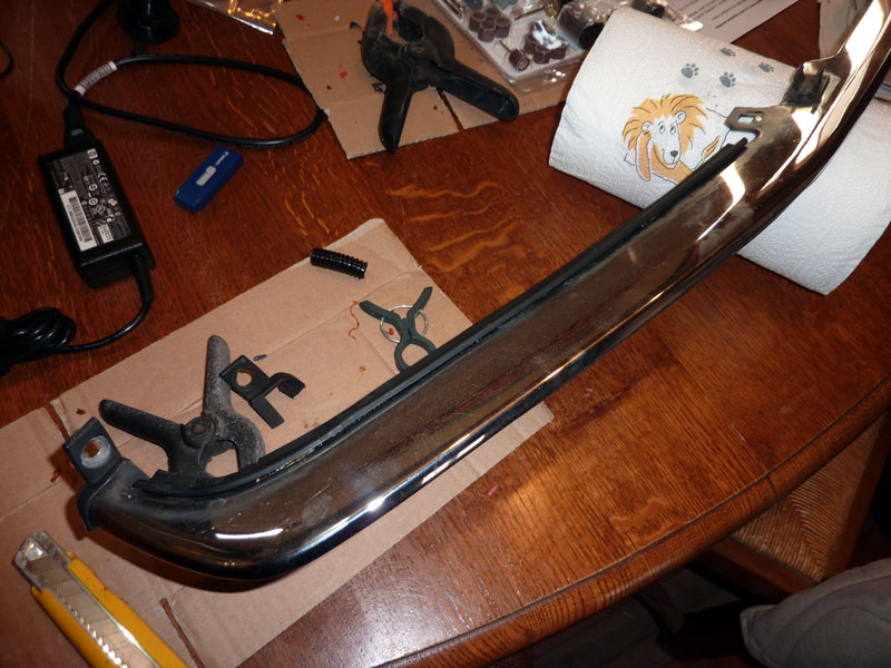

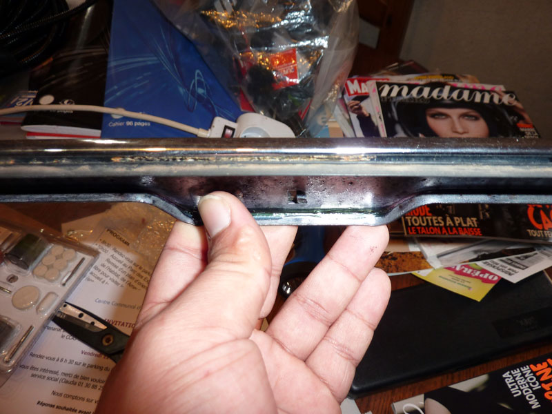

La suite de l'histoire de la barre chromé. Collage des différents joints :
Mise en place sur la voiture :

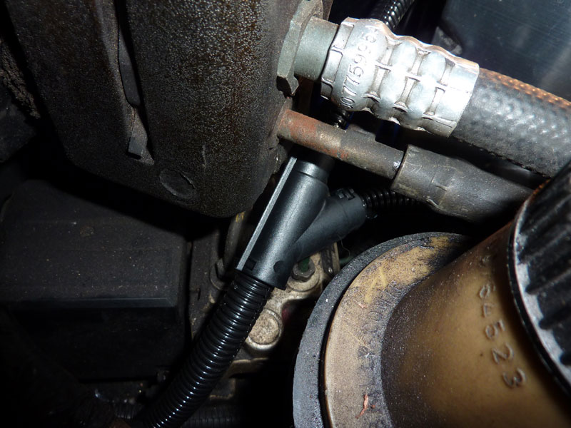

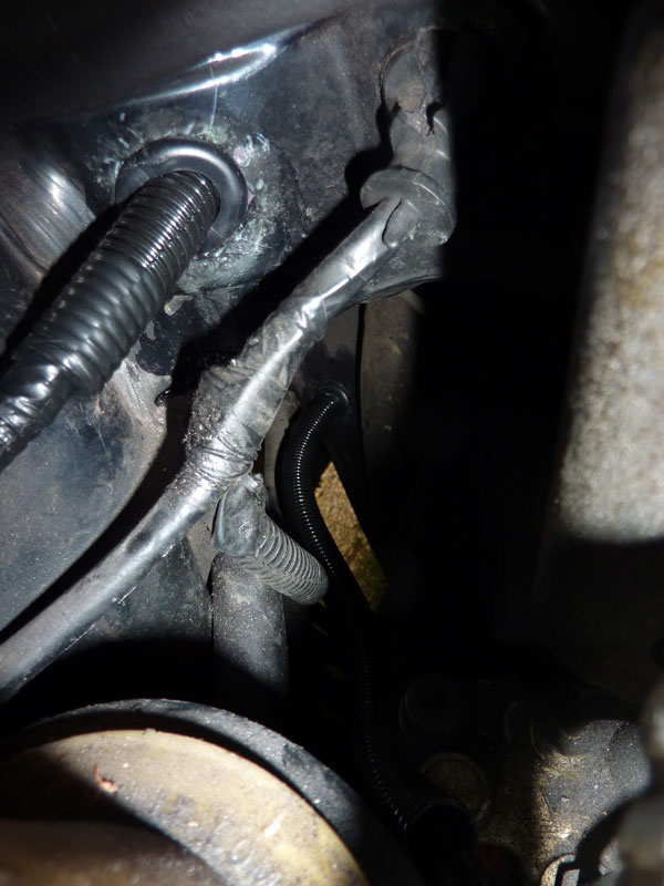

2-3 ptites soudures aussi sous la planche de bord et teste de mon nouveau faisceau et ça marche impeccablement bien 8-) .
Me reste à gainer 2 petits faisceaux côté passager cette après-midi ;)
La suite de cette après-midi. Mise en place d'un passe-gaine derrière la boîte à gants. Quelle galère ! Je bénie celui qui a inventé le DREMEL :mrgreen: :mrgreen: :

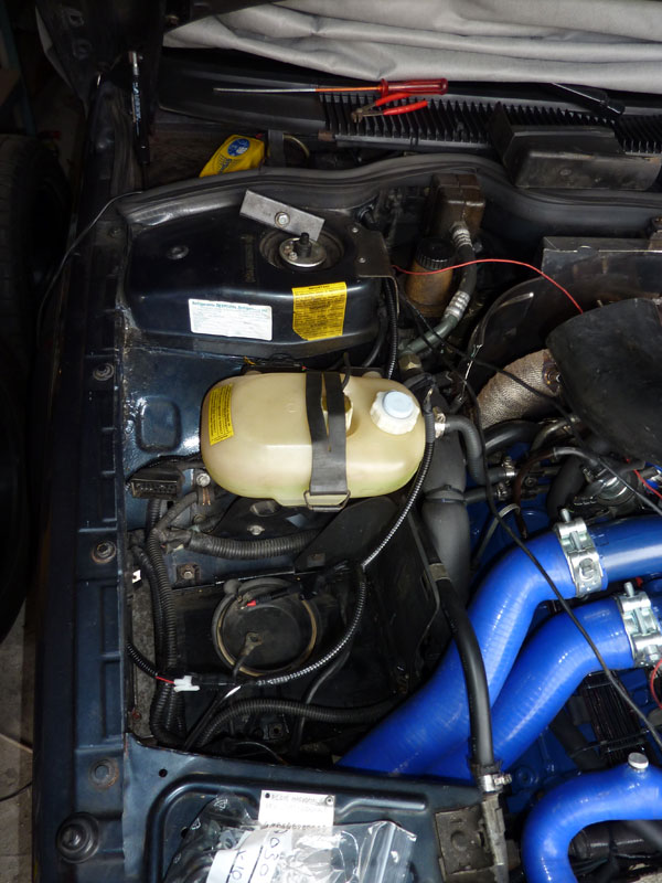

Je suis maintenant en attente de mes nouvelles ampoules H4 et de mes nouvelles veilleuses LED SMD :)
Messages : 1773

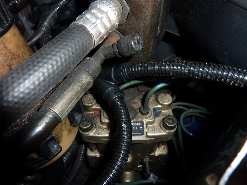

Très joli faisceau, la piètre qualité des connecteurs c'est ce qui a tué la réputation des 605/XM ; avant ça n'existait pas à ce point (la centralisation des 604 était pneumatique!) et après c'est devenu multiplexé.
merci SRDturbo ;)
C'est dommage pour les soucis électriques de la XM/605. C'était des bonnes autoroutières malheureusement mortes nées.
