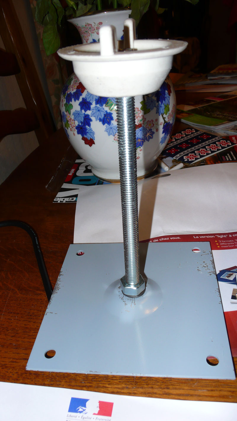

Et voilà de quoi tenir la roue galette dans le coffre de la R25 :
fabrication artisanal pour tenir la roue galette?
Non c'est un vrai support de roue de secours que j'ai trouvé sur gt2i

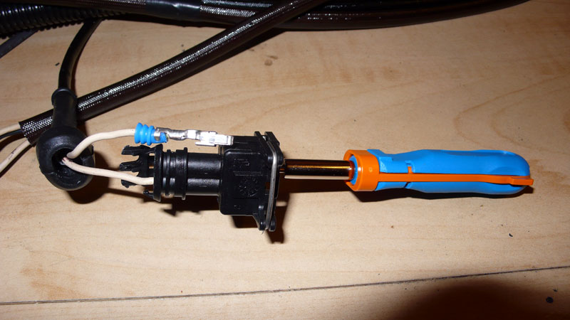

Hier j'ai commandé ça :
Encore un outil d'extraction de cosses, dans l'optique de ressortir les cosses de mes connecteurs d'injecteurs et de refaire les soudures (encore une fois) avec la bobine conseillée par Tronic que je n'avais pas encore quand j'ai commencé la réfection.
Et bien bouge toi un peu et cherche, tu verras que c'est pas compliqué du tout quand on se donne un minimum la peine et qu'on se fait pas constamment mâcher le travail
(1er indice : le lien de l'image)
Voilà ce qu'on peut faire avec ce petit outil fort sympathique et vraiment très pratique

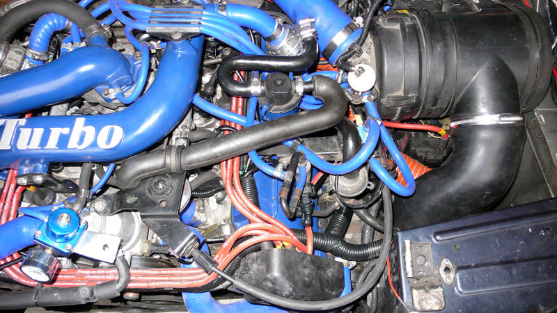

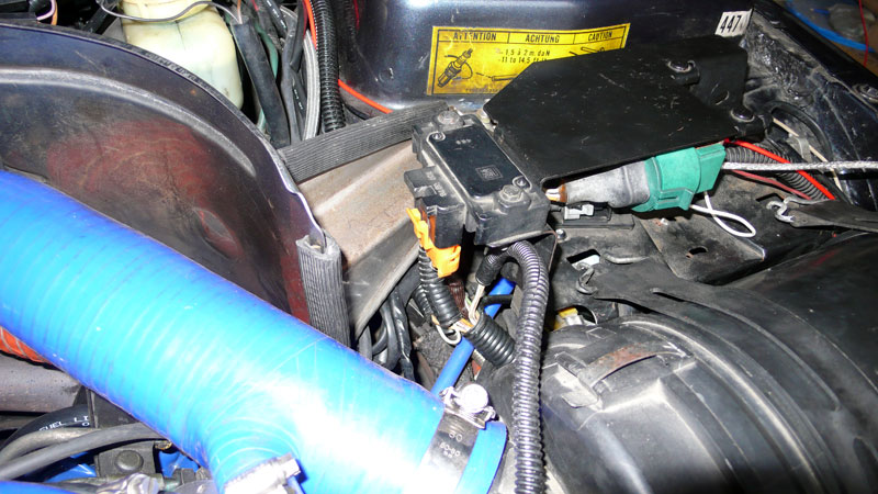

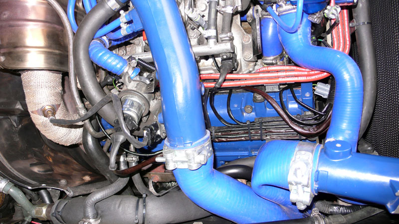

Aujourd'hui, changement du faisceau moteur de la voiture.
Démontage de l'ancien faisceau :
Entre temps, une vieille connaissance en R25 passe à la maison

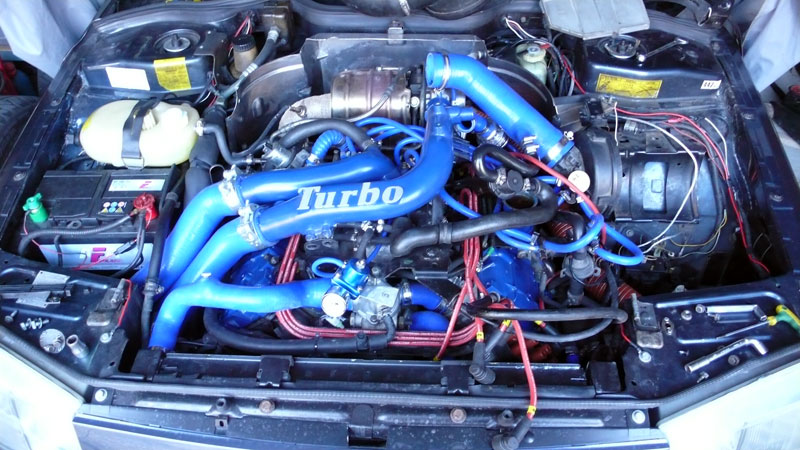

Montage du nouveau faisceau en mettant de la graisse contact sur chaque connecteur :
Bilan : le faisceau fonctionne impeccable et j'ai l'agréable sensation d'entendre le moteur tourner plus rond à présent
