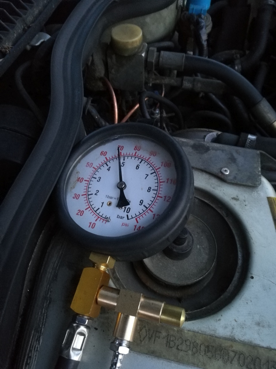

ah oui, l'accumulateur de pression est naze, mais avec le relais de pompe à essence shunté, donc une pression correcte vu que la pompe tourne en permanence le moteur ne démarre pas.
si je mets quelques gouttes d'essence dans le plateau sonde il démarre au 1/4 de tour et cale ensuite.
j'ai pris les pressions, et j'ai le WUR qui semble mal en point, la pression de commande est trop élevée (mais du coup ça ne devrait pas gêner une fois le moteur chaud ?

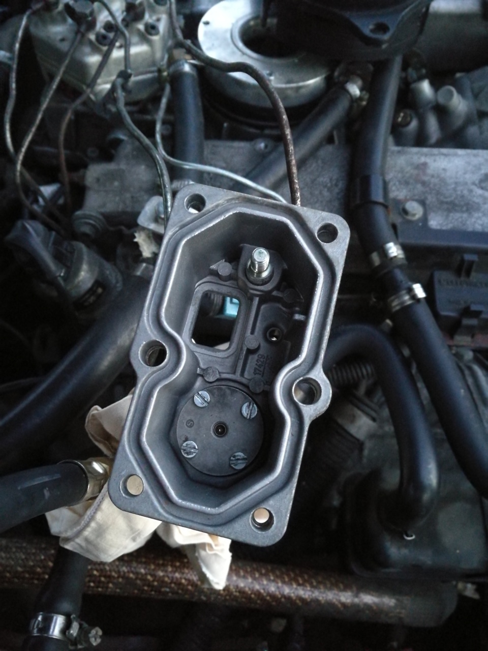

j'ai passé 4 injecteurs aux ultrasons ce soir (pas réussi à atteindre les 2 derniers avec la nuit tombante)
demain soir ou ce WE je passe les 2 autres au bain, ainsi que le WUR démonté (sans son joint et le bilame)

oui j'ai vu cette modif !
mais WUR ouvert, donc sans que le bilme appuie sur la tige, j'ai une pression supérieure à 1 bar ... Or sans aucun appui sur la membrane je devrai avoir dans les 0,5 bar si je ne me trompe pas ?
Je pense passer le WUR aux ultrasons également (seulement sa partie supérieure, démontée : pas de bilame, pas de joint, pas de membrane)

Ce soir j'ai remis à plat les prises de pression.
Alors j'ai branché mon mano entre le doseur distributeur et le WUR (correcteur de pression de commande).
A froid il doit normalement y avoir entre 0,5 et 1 bar ... Là j'ai 5 bars ! Soit la pression système ... Robinet du mano ouvert ou fermé : pareil .... Donc mon WUR ne régule plus rien, d'autant plus que là il était démonté, donc sans le ressort qui appuie pour faire varier la pression ...

j'ai fait une vidéo de la prise de pression :
https://www.youtube.com/watch?v=Ak26YR3KNIo
