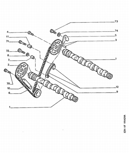

Pour la dépose de l'arbre à cames.
Il suffit de déposer la plaquette 5 qui sert de butée.

Merci pour la doc.

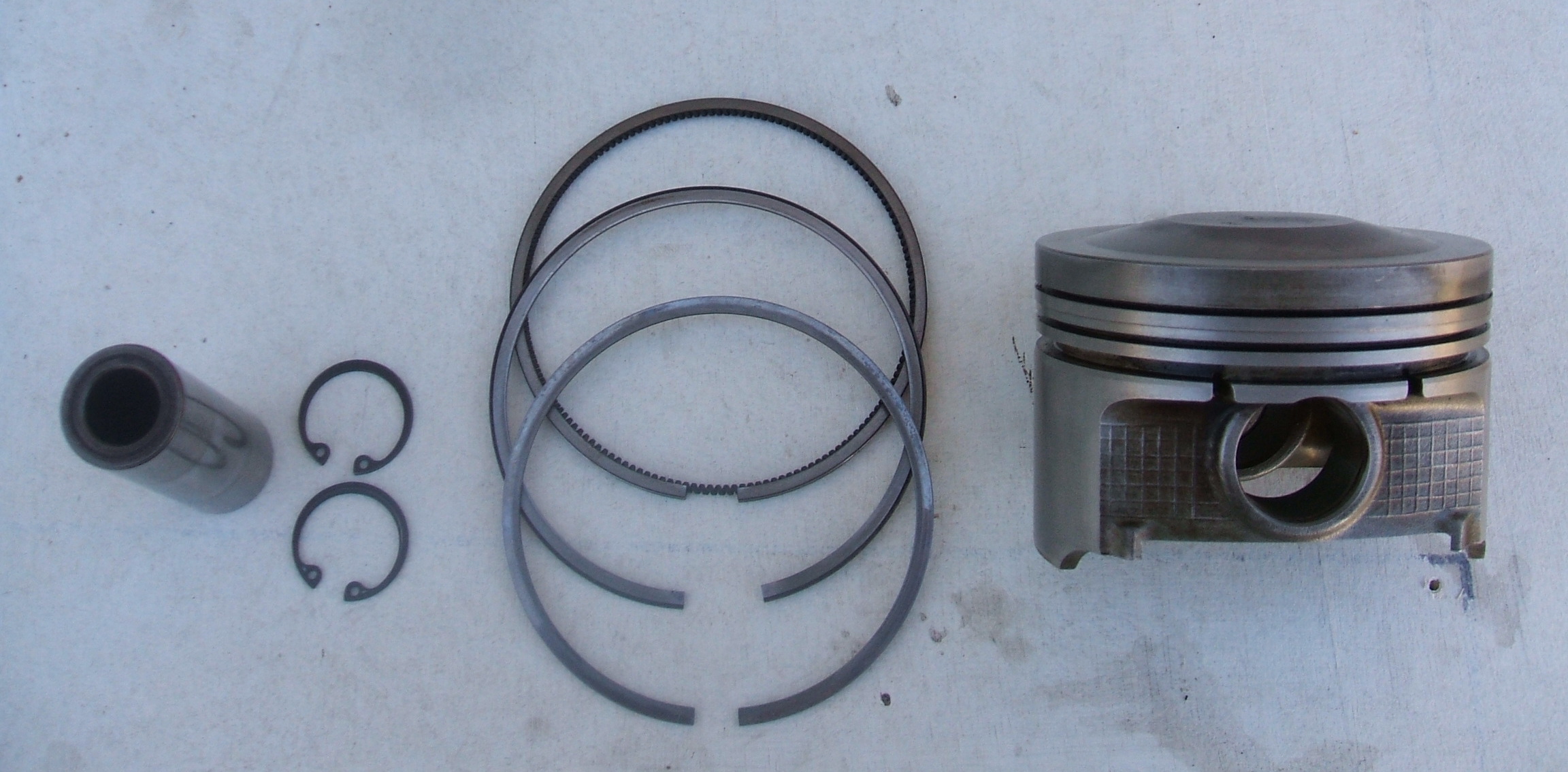

Par contre j'ai regardé plusieurs photos de pistons de prv 12 et 24s , et je vois pas de différences .
Re: Nouveau ici en xm
Il doit y avoir au moins la hauteur du bossage, après il est tout à fait possible que l'alliage d'aluminium utilisé ne soit pas le même vu les contraintes supérieures.
Sur des petites séries ça peut permettre d'utiliser le même outillage de fabrication et donc de l'amortir plus vite.

J'ai regardé dans la doc Peugeot et j'ai trouvé deux références distinctes pour le kit chemise piston, une pour le zpj et l'autre pour le zpj4.
Comme les chemises sont identiques, ce doit être les pistons qui sont différents. J'ai de vieux pistons d'un 12S au grenier je pourrais prendre des photos

Il y en a qui les sortent pour monter des pistons forgés donc ça doit pouvoir se trouver d'occase.
Les pistons de 12s ont un petit bossage avec des empreintes pour les soupapes et la bougie.
