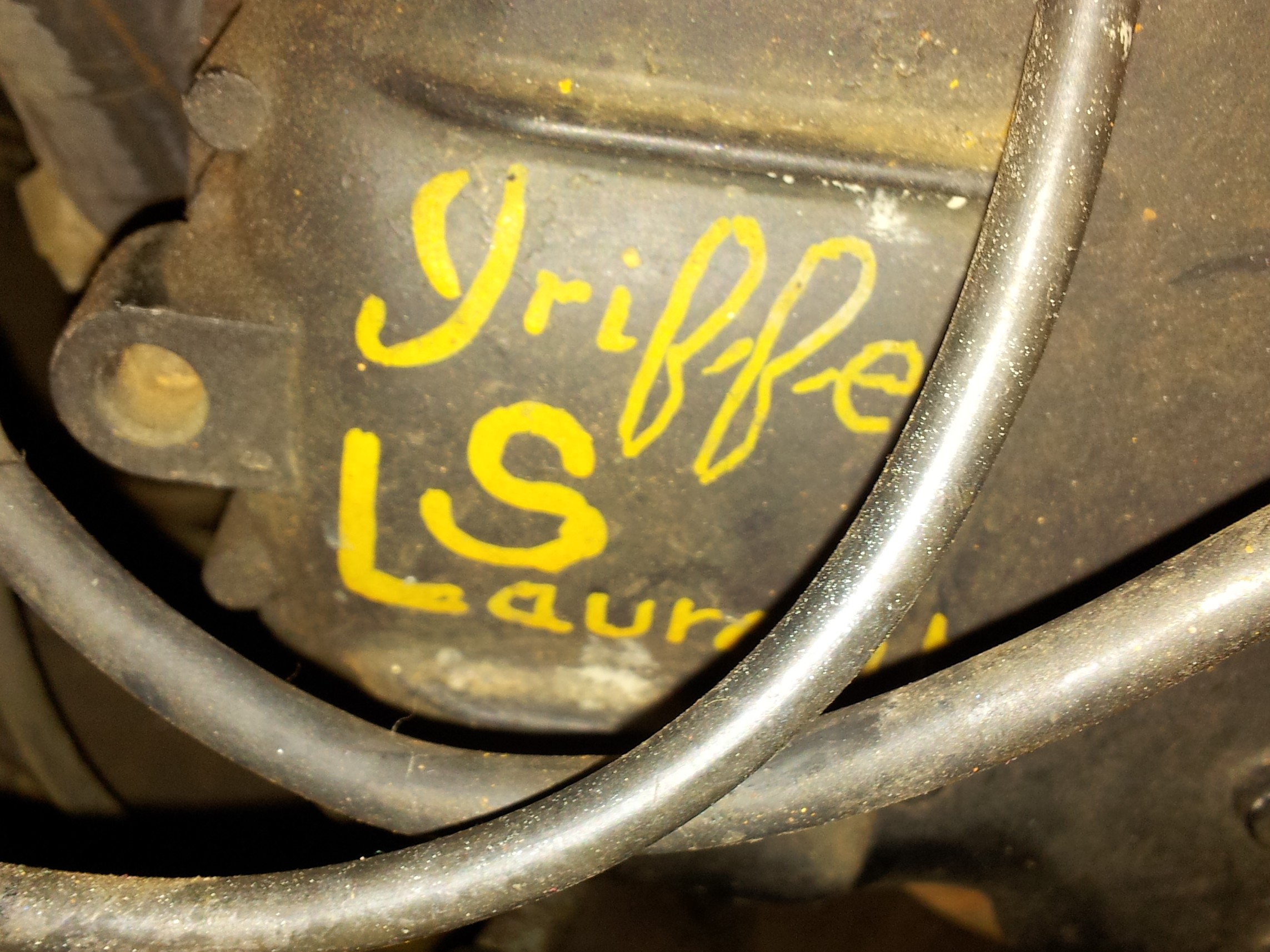

Sur un des caches culbuteur, il y a une signature.
Peut être un préparateur ?

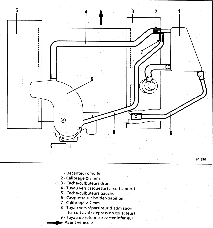

je suis en ce moment en train de remettre le circuit d'air de mon Z7W comme à l'origine des R25 Baccara.
suivant ce schéma il devrait être comme ci dessous.
Dans ma voiture, le décanteur est un simple bocal et les durits 4, 8, 9 ont été retirés.
Cela ne doit pas être sans influencer le comportement du moteur car dans les durits 4 et 8 il y a des calibrages insérés.
L'orifice de raccordement de la durit 4 sur la casquette 6 est bouché.
Vos avis sont les bienvenus
Merci
Merci

Les calibrages évitent au moteur d'aspirer trop de vapeurs d'huile, les faire aspirer par le moteur est la seule façon propre de s'en débarrasser mais ça se retrouve au niveau des émissions à l'échappement... c'est pourquoi à chaque nouvelle norme antipollution la ventilation des carters est améliorée pour condenser au maximum les vapeurs et en renvoyer le moins possible à l'admission.
Si l'admission arrive à mettre le carter en dépression alors là beaucoup trop d'huile partira dans les chambres et l'injection ne sera plus réglée correctement (en particulier les non cata qui tournent en boucle ouverte) sans parler de l'encrassement et de la consommation d'huile.

l'admission provient d'un Z7X, et l'injection surement d'un 2.8 r25.
