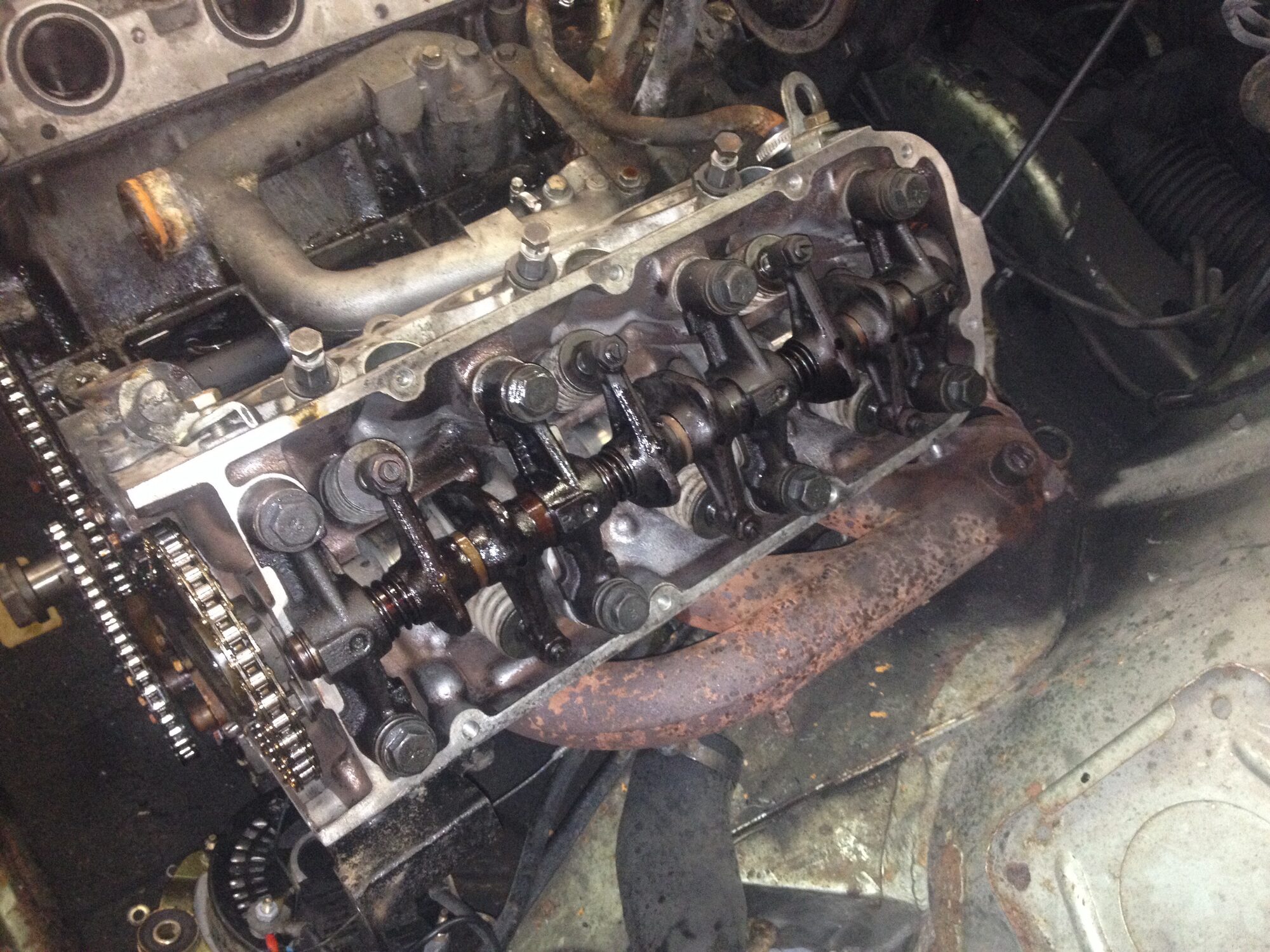

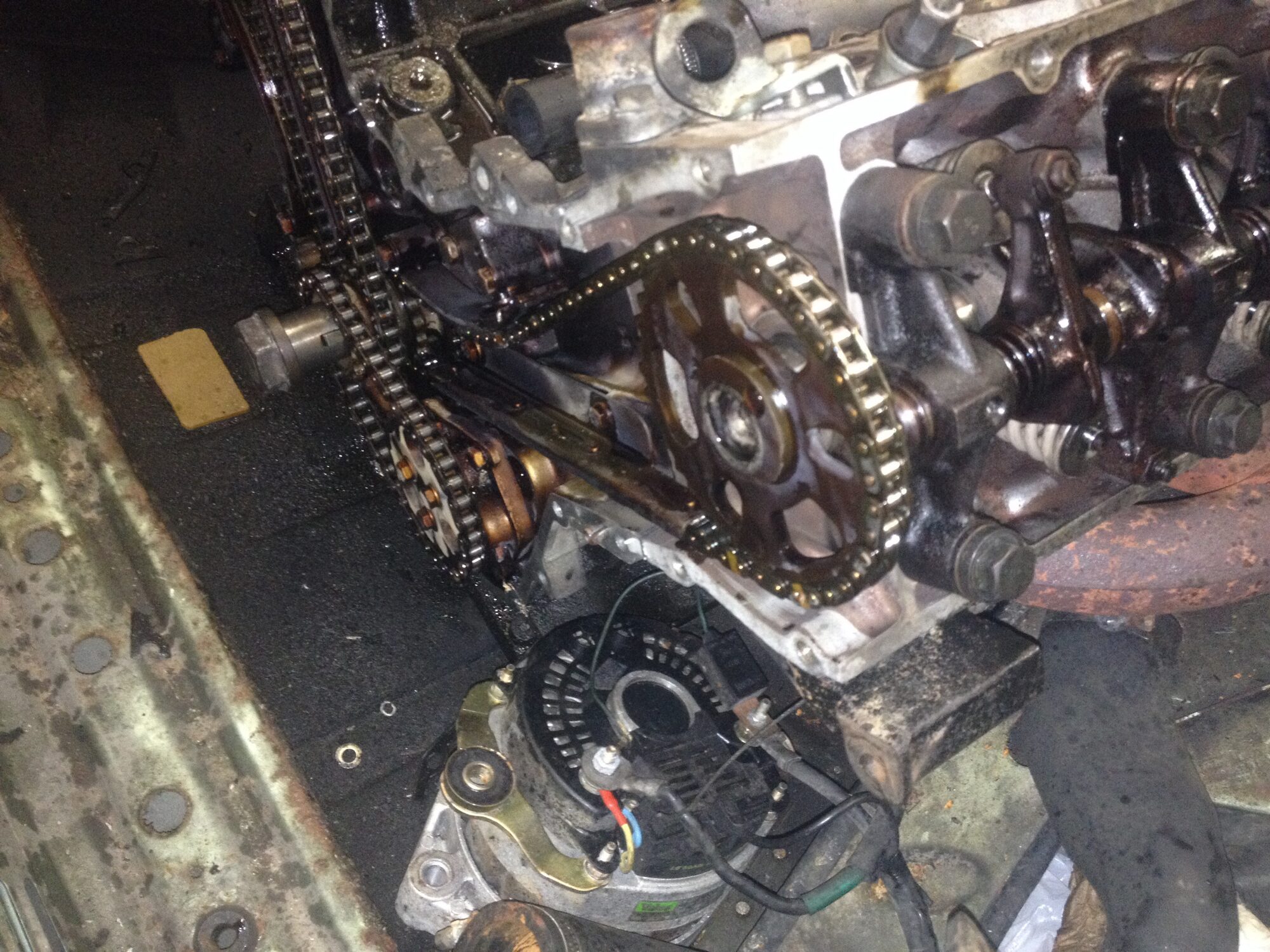

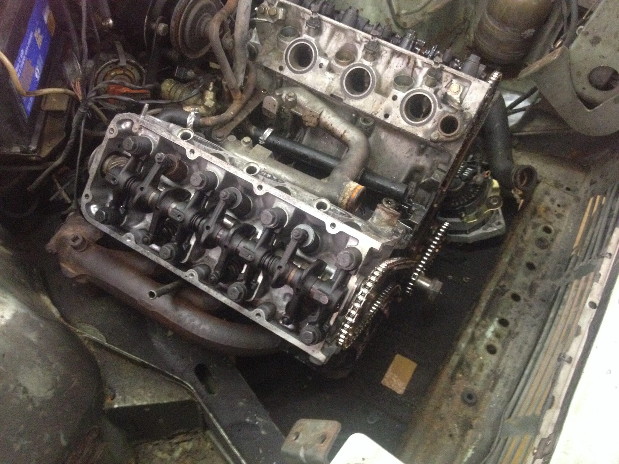

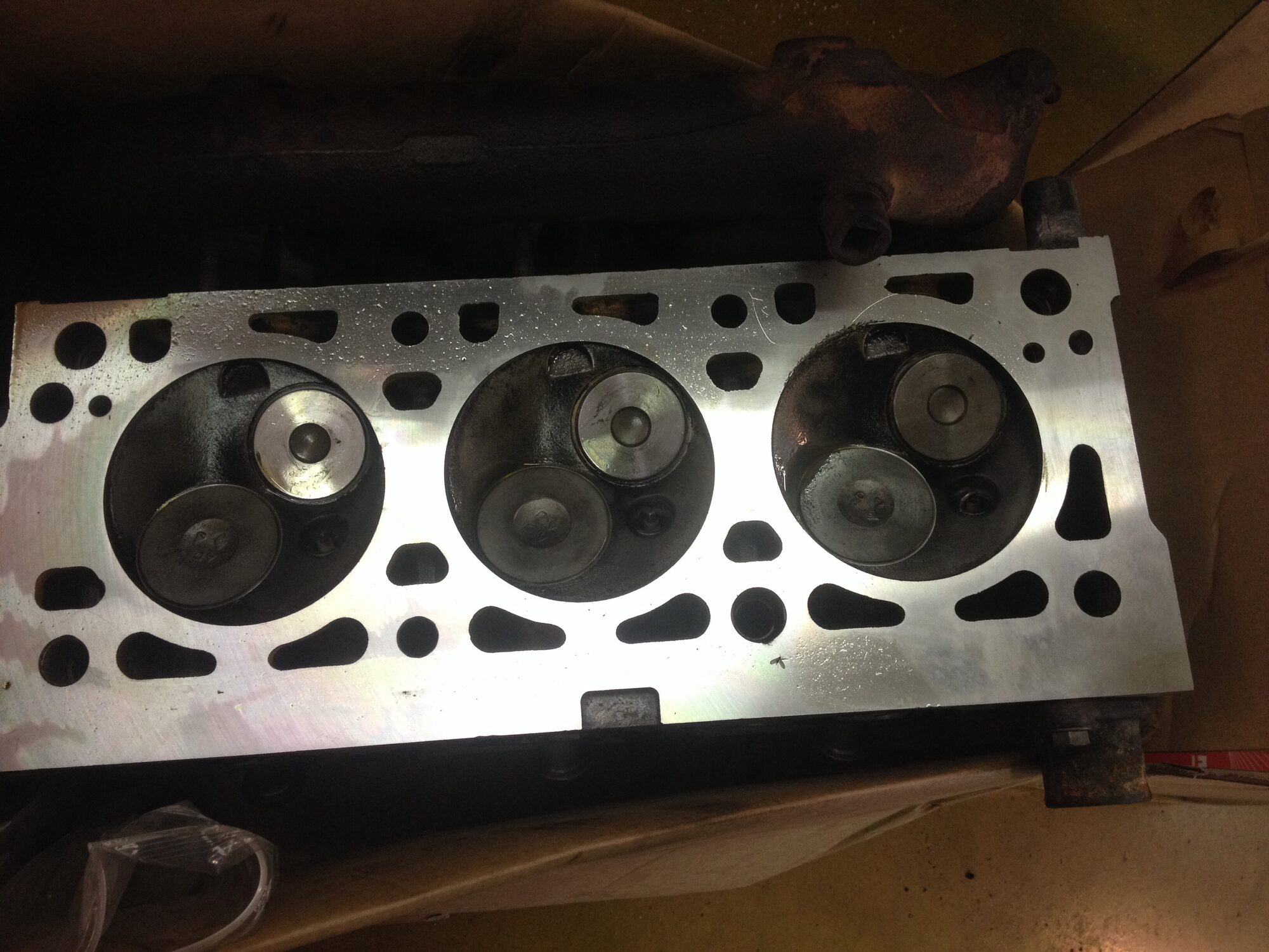

Bonjour tout le monde
Les travaux avancent , ci joint quelques photos.

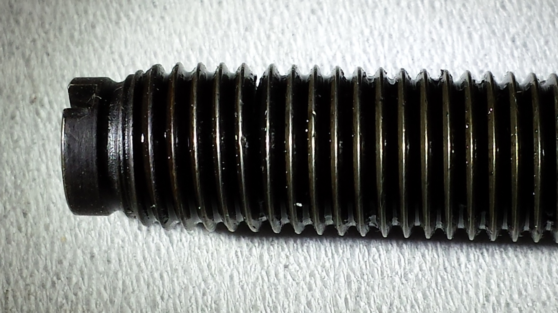

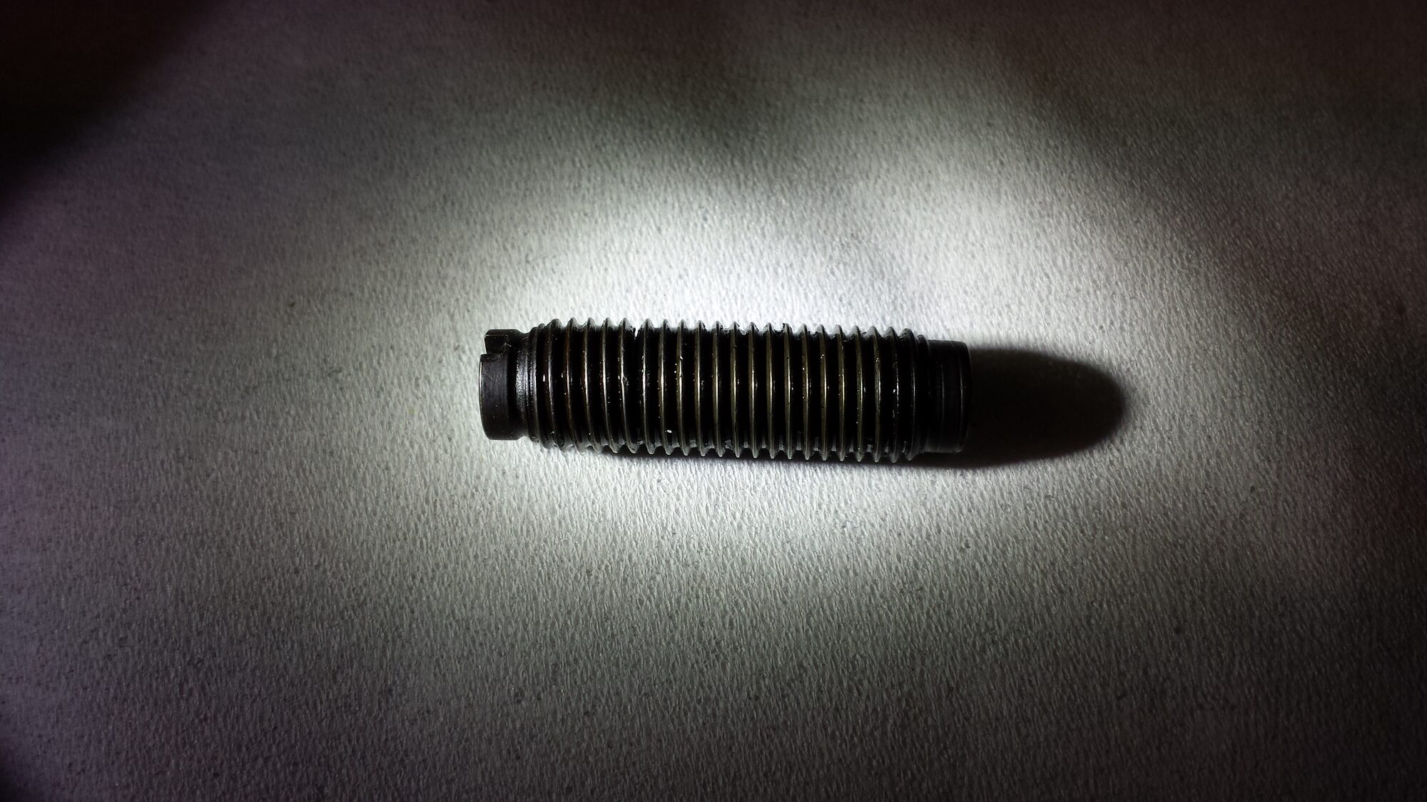

Mais on a eu un soucis ce matin: une des vis qui régle une soupape est defectueuse, et c'est peut etre là l'origine du mal qui a fait trop chauffer une soupape

Question à 1000 francs: Est ce que quelqu'un du forum aurait une vis de réglage de soupape à me dépanner? Je lui en serais extrémement reconnaissant!
