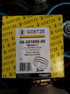

titoune
Messages : 69
Inscription : 11 juil. 2013, 12:07
Localisation : Montbrison (Loire 42)
Re: Avis aux connaisseurs du moteur V6 turbo et atmo de la R
Message par titoune »
Je les ai achetés chez un revendeur près de chez moi à Saint Etienne. Donc tu dois pouvoir les trouver dans ton secteur.
Je ne peux pas te donner mon prix d'achat (très grosse remise), mais il me semble que le prix de vente était de 52 euros par cylindre (en juin).
AlpineV6Turbo55
Messages : 53
Inscription : 26 août 2013, 09:50
Car : Alpine A310
Message par AlpineV6Turbo55 »
C'est simplement les segments ou il y a le piston avec ?
