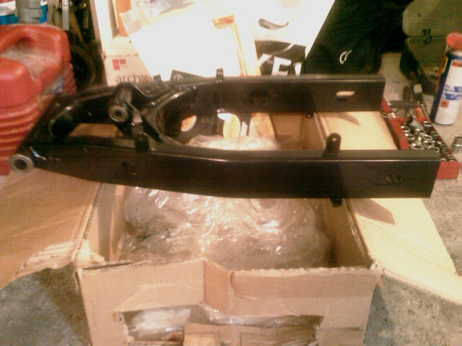

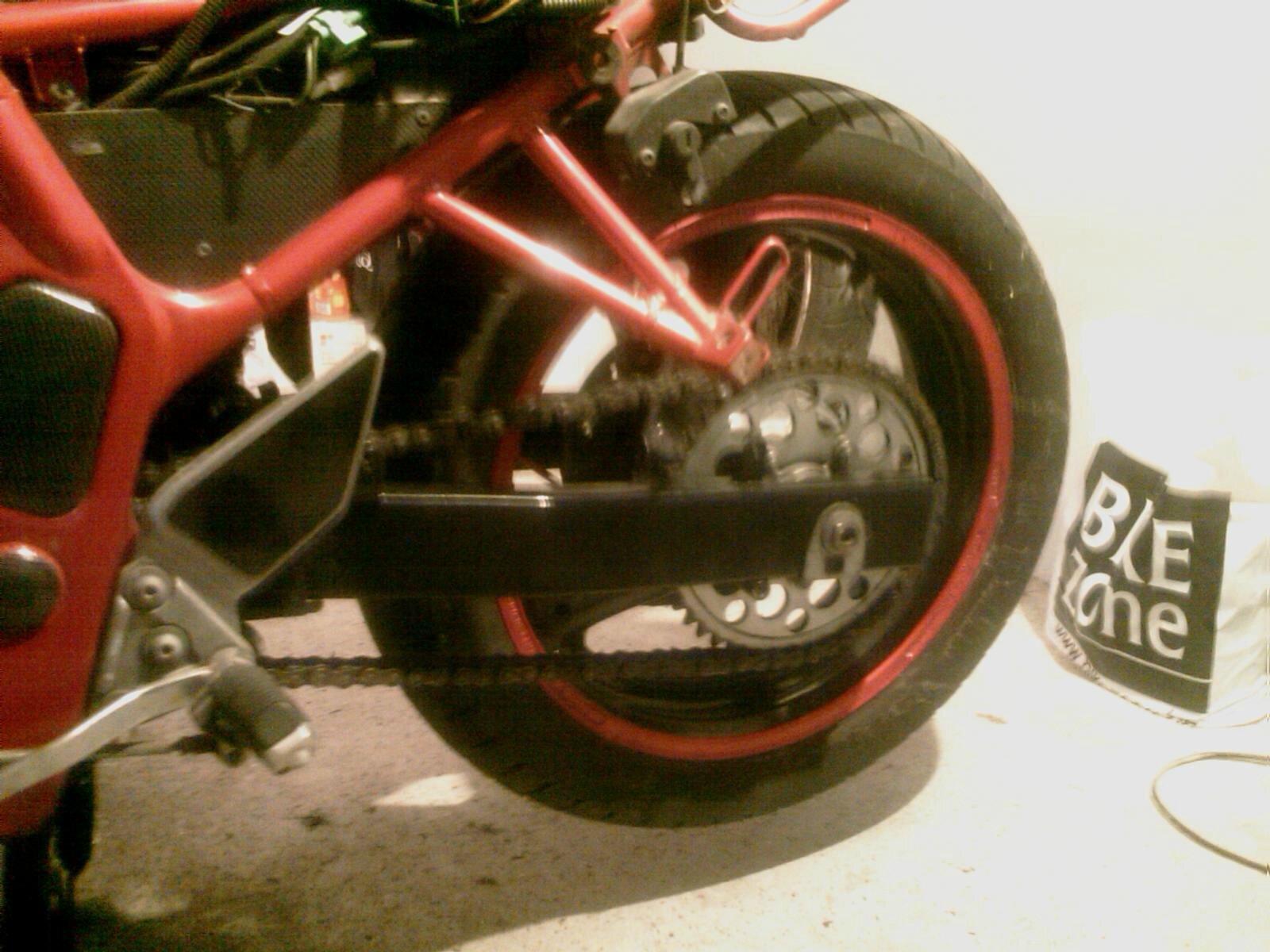

Ce week-end j'ai récupéré un bras oscillant acheté sur e-bay uniquement parce qu'il est peint en noir epoxy.
Comme je voulais repeindre le mien je gagne ainsi du temps et de l'argent car je l'ai acheté moins de 40 euros :cash: En plus rien ne m'empêche de revendre le mien qui est juste ...gris.

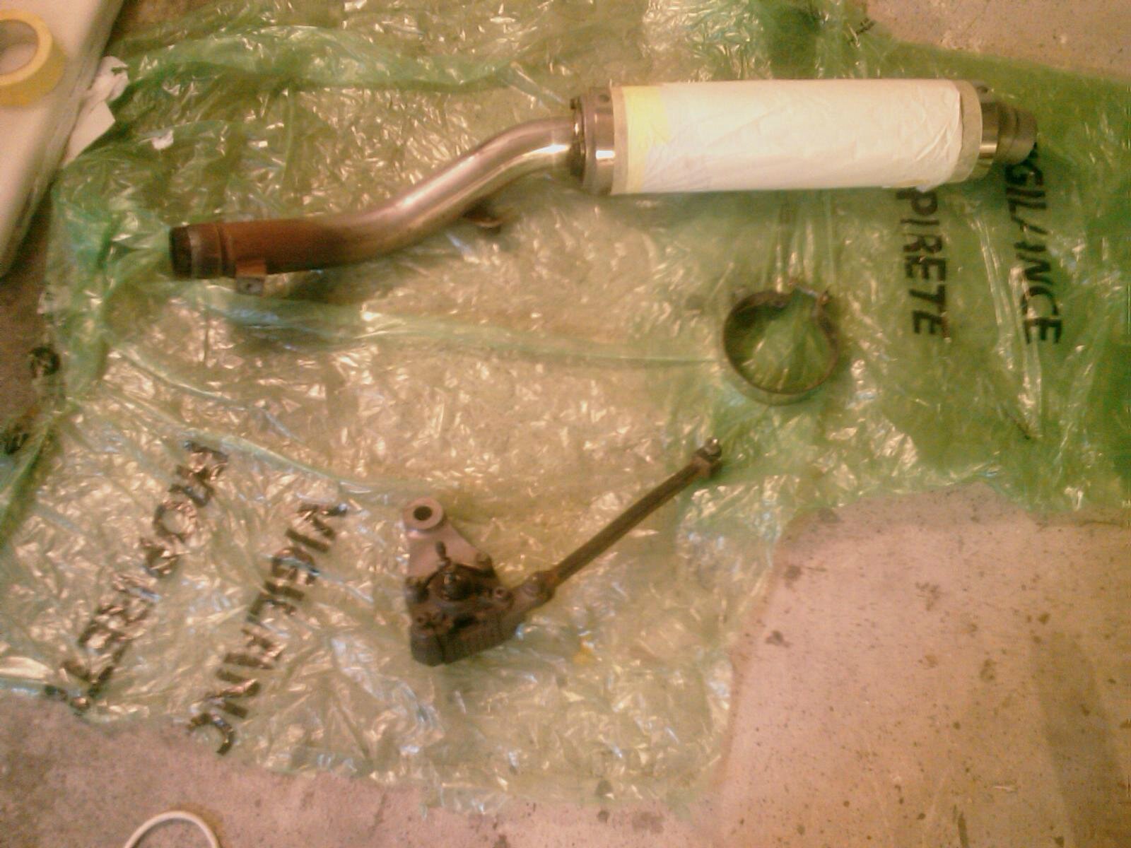

La pièce d'origine avec la graisse d'origine :cracherg:
La remplaçante dans laquelle je dois percer pour rajouter une patte de fixation pour le passage de roue

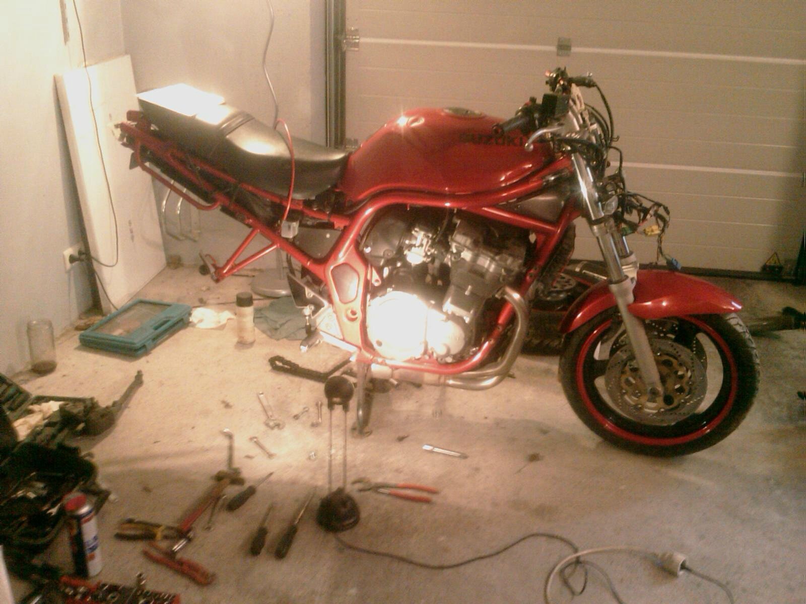

Vue du chantier en cours avec les pièces un peu partout:
J'en profite pour entamer la partie peinture en noir haute température car j'ai décidé de supprimer un maximum de chrome pour ne garder que rouge/noir/carbone sur la moto

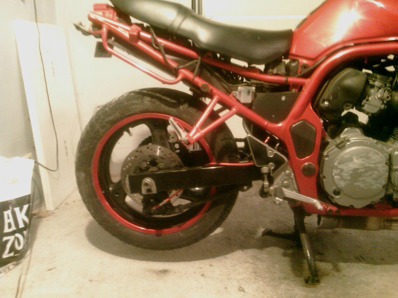

Une fois le bras remonté, le coté gauche sans échappement pour bien voir le bras et la nouvelle durite rouge
L'autre coté avec la couronne bien propre

Belle trouvaille pour la pièce :yo:
Et bah alors ? on met des durites de couleur autre que le noire ? :riant5: :riant5: :riant5: :riant5: :riant5:
En tout cas elle est vraiment magnifique cette moto en rouge :amour10: :amour10: :amour10: :amour10:
Ma précédente moto était entièrement noire mais là je trouve que le rouge lui va super bien :amour10: du coup quelques petits détails en rouge et d'autres en carbone pour faire (j'espère) un bel ensemble :icone_couleur:
Il y a vraiment le choix en pièces pour les motos sans doute parce que presque rien n'est caché :diable7: .

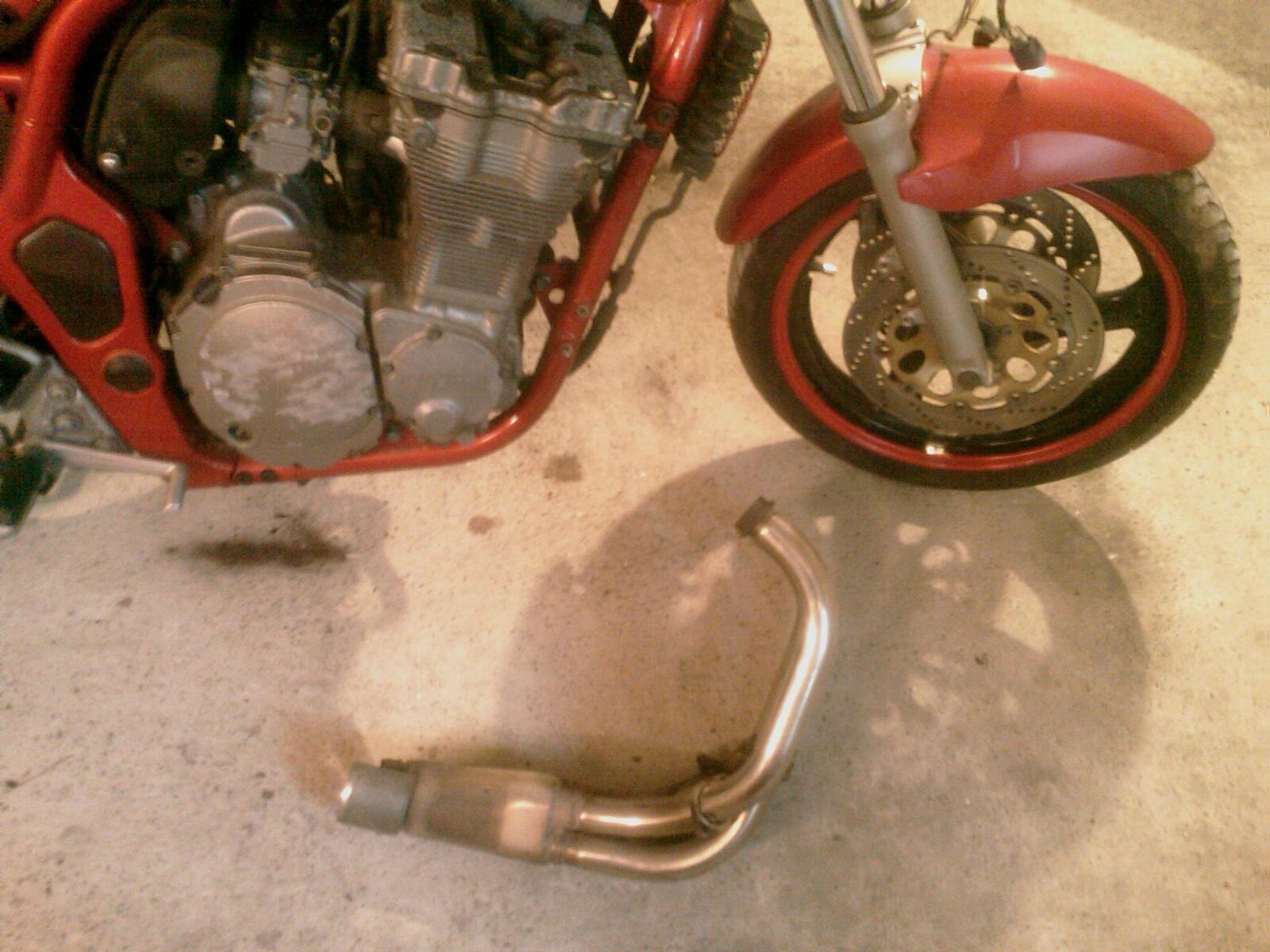

Suite du démontage, pour avoir accès au filtre à huile le plus simple est de déposer l'échappement qui de toutes façons étant partiellement chromé et/ou rouillé ne me plait pas.
Il va finir en noir haute température comme le silencieux :diable7:

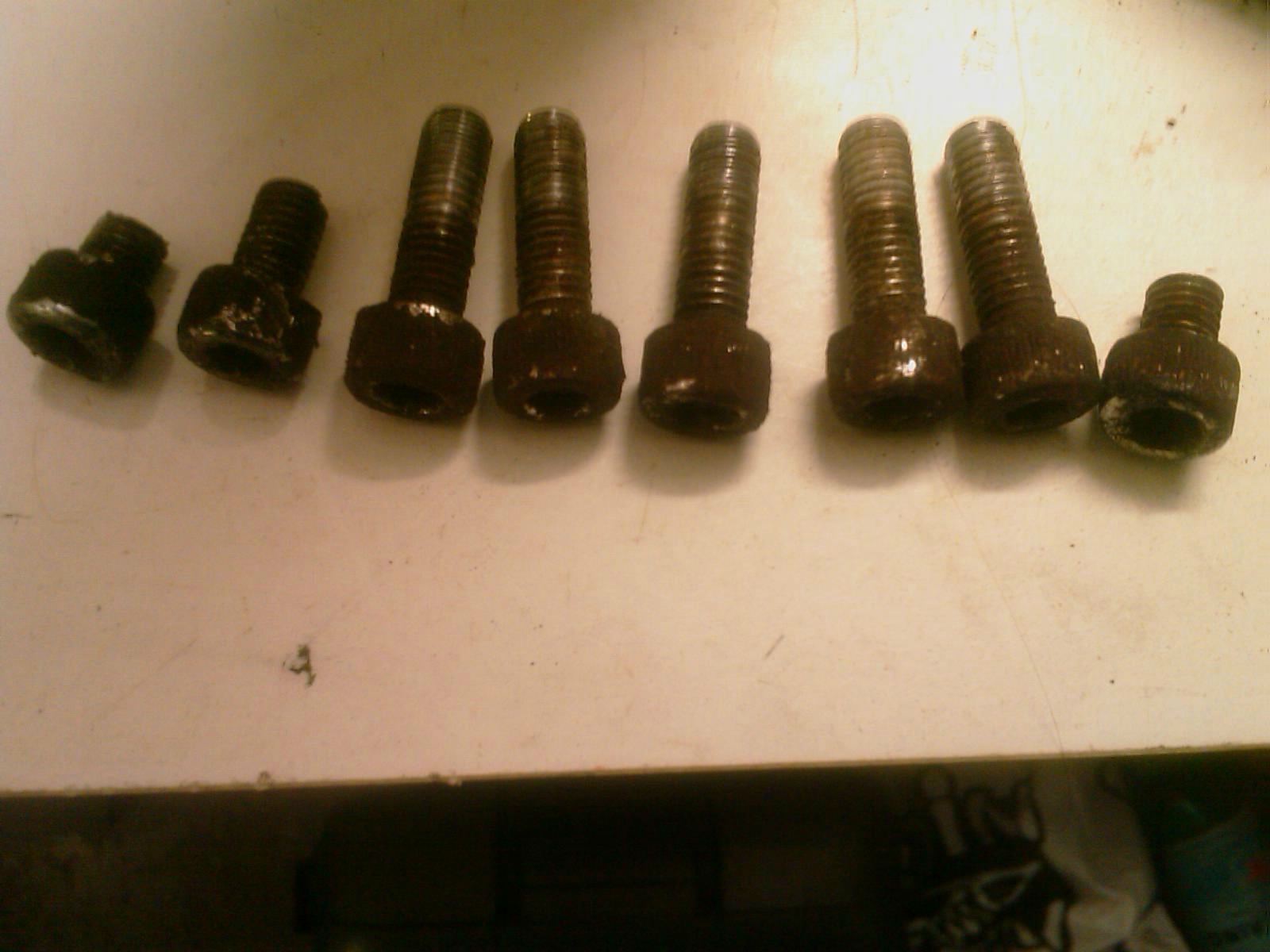

Le problème c'est que bien sûr les boulonss sont tous rouillés et que l'accès entre les 4 tubes d'échappement et ceux du cadre est légèrement difficile :violent1:
Donc pour 8 boulons on obtient un score de 5à3 pour Waner :hello2:
Après 2h eures de bataille le collecteur est parterre.
Par contre pour les boulons:
5 sont sortis mais 3 ont cassés :coleredefeu: , les deux extérieurs plus soumis aux aléas du climat et le deuxième du coté gauche.
Pour les deux plus courts ils ont cassés au niveau de la bride donc il y a un centimètre qui dépasse de la culasse par contre le dernier est cassé au ras :triste2
Je vais déposer le moteur pour pouvoir bosser plus facilement et m'occuper de leur cas dans la semaine.
