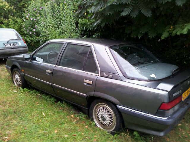

la 25
le jour de l'achat
et le rapatriment

:lol: pettite remise en route du V6 turbo de 219500 kms
une vidange +filtres , les bougies,remplacement d'une courroie et des sangle de la boite a air et filtre, nettoyage de la delco plein de (vert de gris) dout le refus de démarrer a 700 KMS de là chez le vendeur
1er démarrage ;1er s'ennuie et oui il y en a toujours :o
silencieux après le cata hs . casser des deux coter (jolie bruit ) :lol:
je laisse chauffer le moteur 5~10 minutes et la :evil: fumer d'huile bruler sur le turbo
apres depose du turbo et demontage complet verdict (segment d'étanchéité hs)
rdv CT et la contre visite
piston etrier ar gripper et rotule sup (jeu)

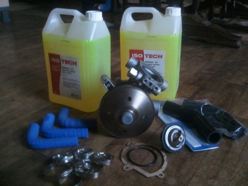

je dois remplacer ma pompe a eau
je voudrais la refence des joints d'admission si quelle q'un a ça ?
quelles pieces me conseiller vous de changer entre le V :?: (joint,durite,sonde) merci ;)
Re: RENAULT 25 V6 turbo 205 CV
Les pièces à changer dans le V seraient surtout les durites de ta pompe à eau ainsi que les deux durites qui sont dans le creux du V.
L'association en propose un kit pour la pompe à eau.
Pour tes joints d'admissions d'air, tu peux regarder sur différents sites de ventes de pièces autos, tu devrais trouver ton bonheur ;)

les premières pièces arriver ;)
