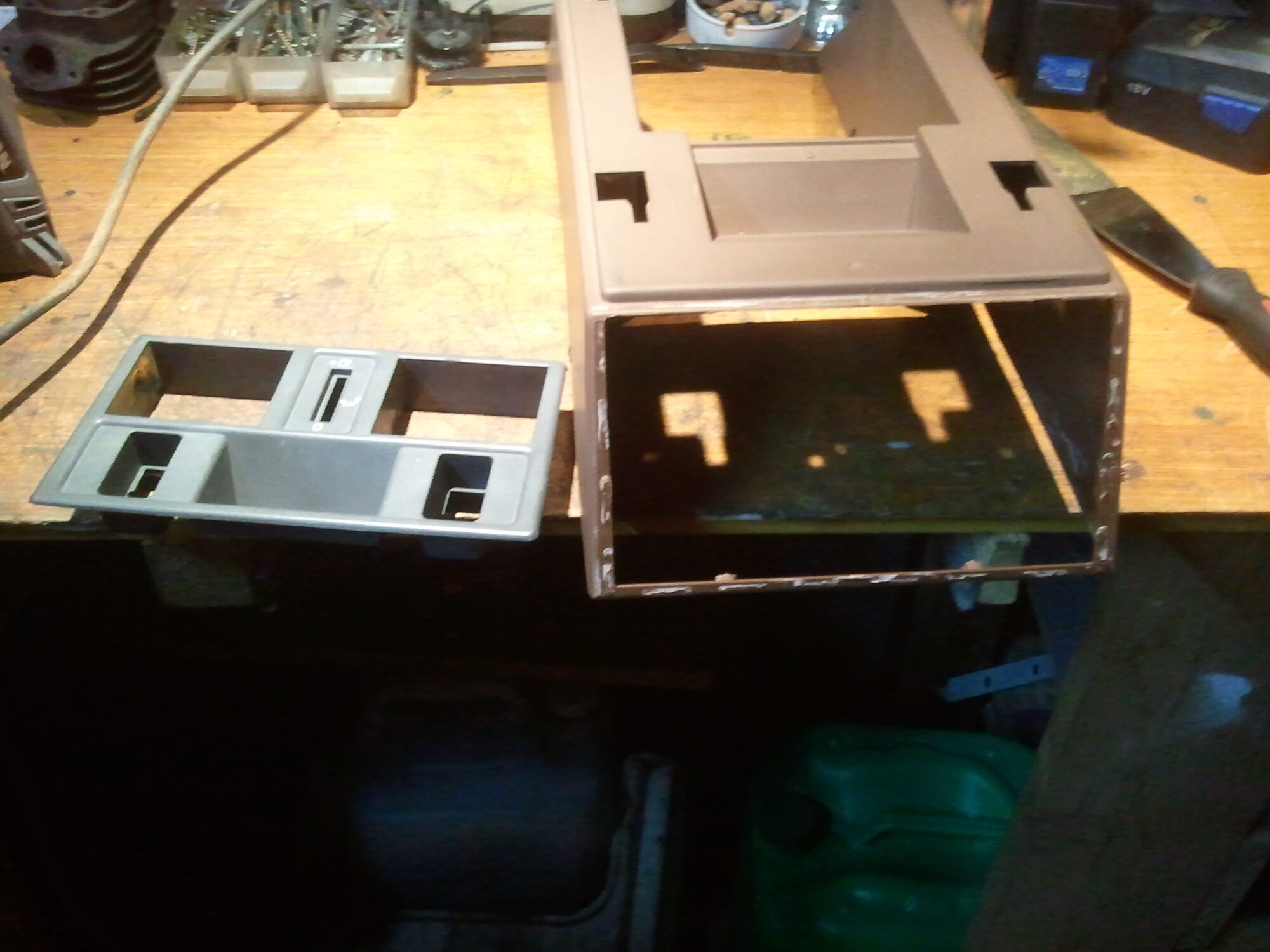

merci,
le démontage de celle ci ne présente pas de difficulté particulière.
par contre juste une précision concernant la séparation des deux parties de la console (haut et bas).
elles sont fixées, par de la colle et aussi par des points de soudure plastique.
donc pour les séparées, il faut tout d'abord, chauffer avec un décapeur thermique le contour et au fur et à mesure décoller les deux parties avec une spatule fine.
ensuite, de par dessous, il faut faire sauter les soudures, soit au décapeur, soit les faires fondre avec le fer à souder.
il faut en enlevés le maximum, mais certains sont accessibles, mais en faisant levier avec la spatule (doucement bien sur) ça casse facilement.
et on obtient ça:

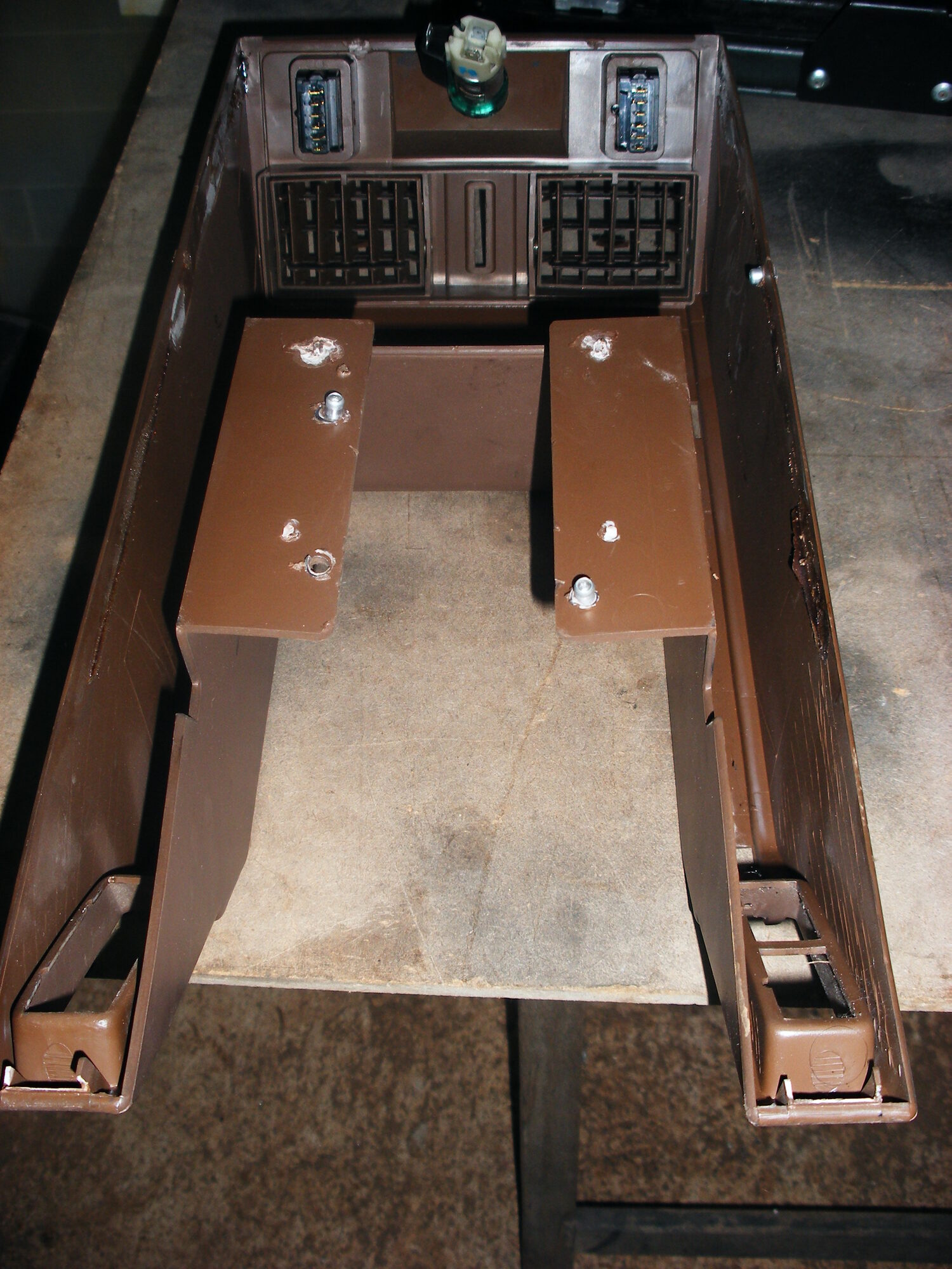

meme opération pour les deux parties du haut de la console!
et sa donne ça:
vous remarquez les traces de colle, ainsi que deux gros points de soudure plastique (sur le bas), que l'on garderas pour refaire la soudure au remontage.
PS: utilisez le décapeur thermique avec précaution bien sur, il vaut mieux ne pas aller trop vite (donc pas trop chaud), pour éviter les déformations du plastique.
et on obtient ça:
et sa donne ça:

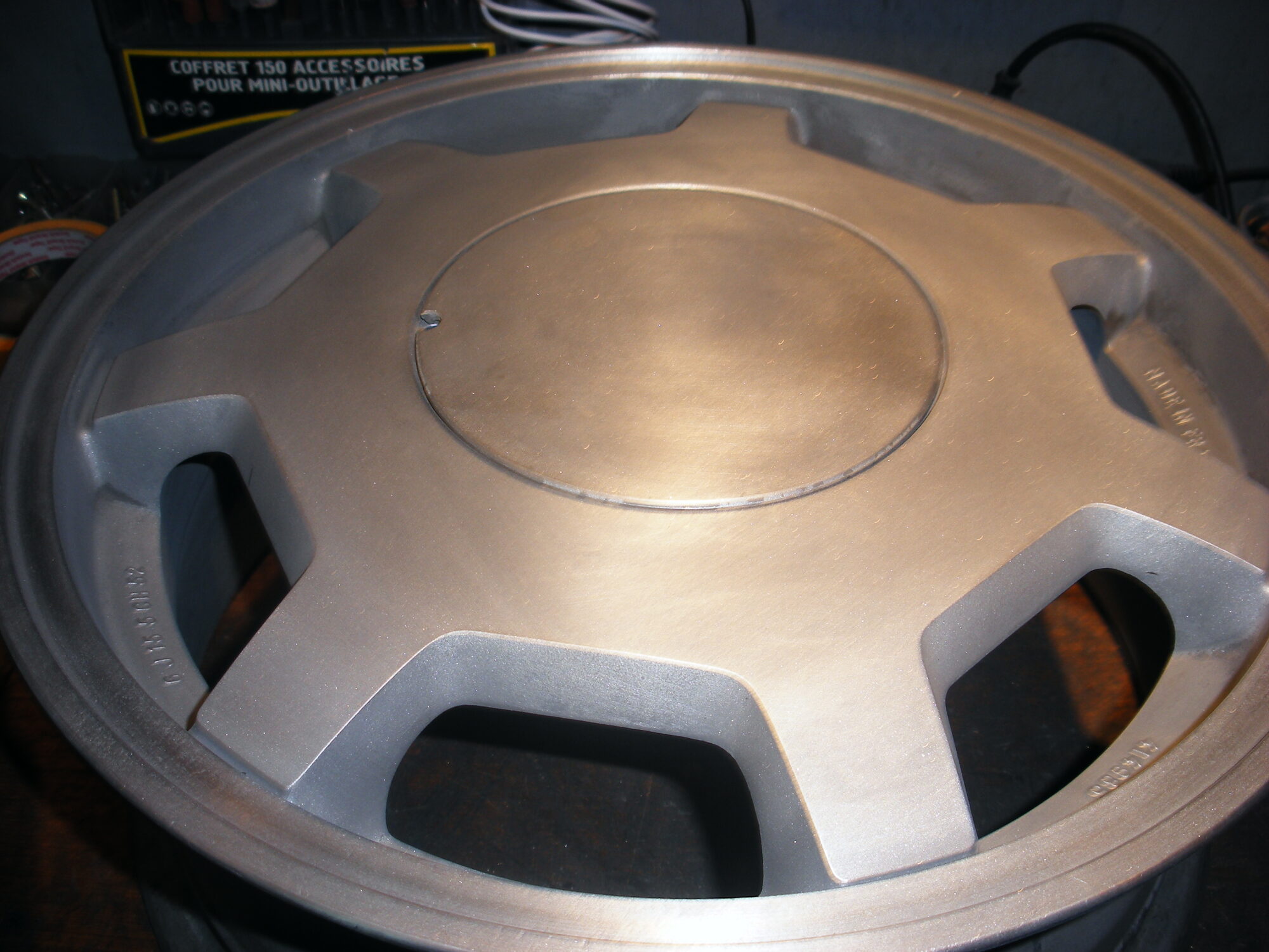

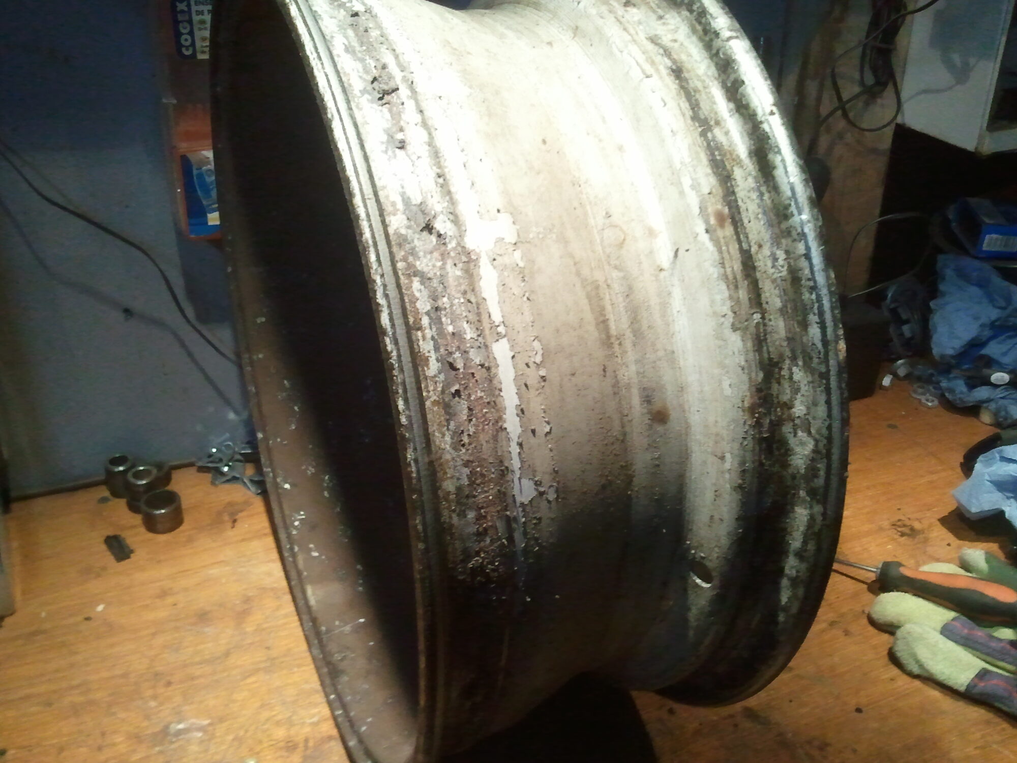

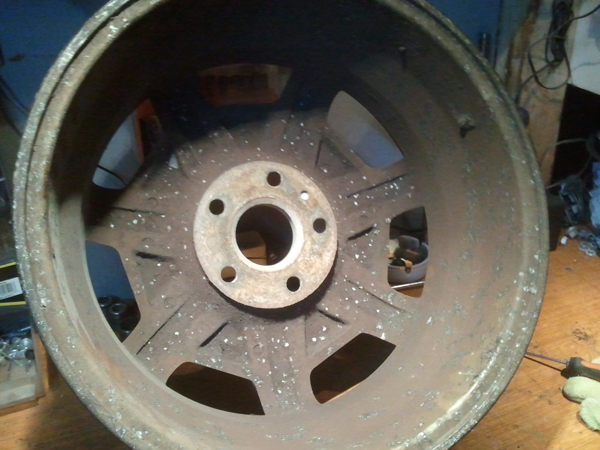

vu que j'ai une roue démontée et que le pneu est crevé
j'ai fait démonter le pneu, pour avoir la jante seule en vu de la préparée pour la peinture!
avant:

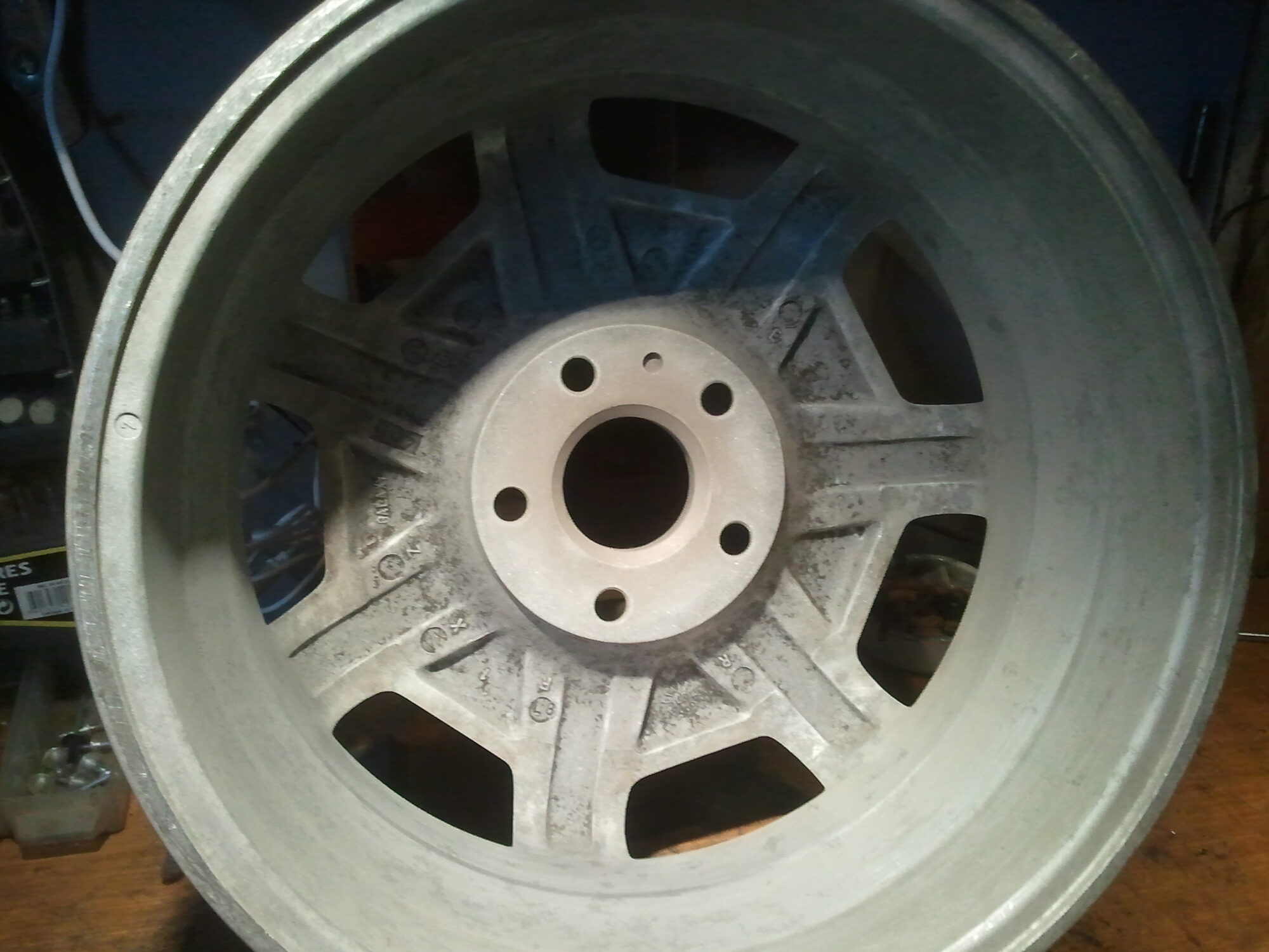

aprés avoir nettoyé la jante au pétrole, un bon coup de diluant
puis on passe au sablage!

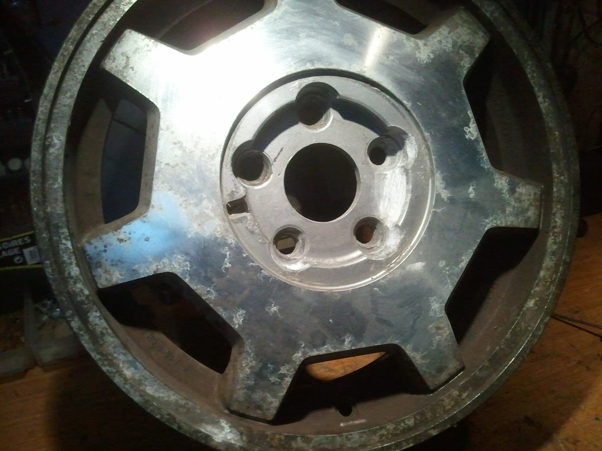

après:
il ne reste plus qu'à l'apprêter et à la peindre
avant:
après:
et plus que 3

Heu pour info que ce ne sont pas des jantes peintes.
Les 1ère Baccara étaient dotées de jantes Galaxy polies et vernies.
Ça serait dommage de perdre ce détail qui lui va si bien
