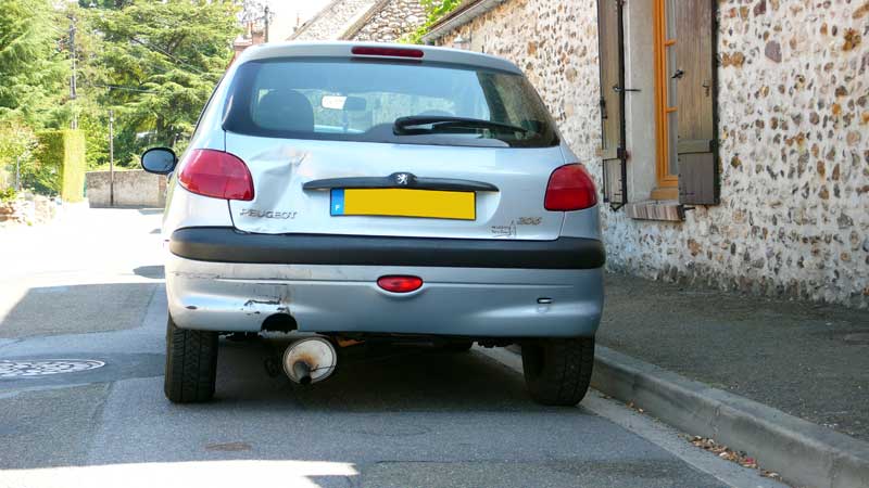

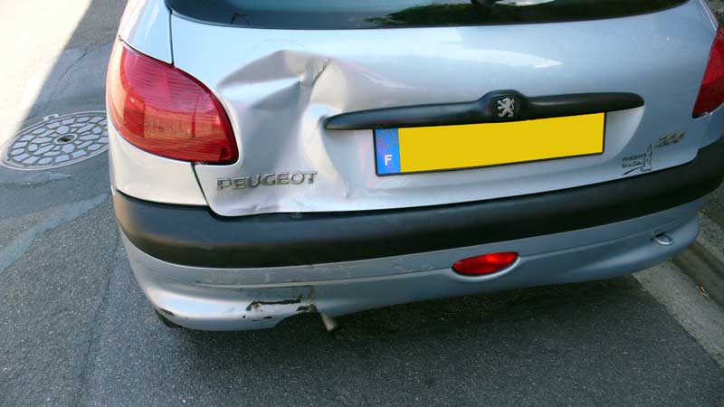

Voilà suite à la mésaventure de ma soeur, je vous poste quelques photos pour avoir vos avis. Me concernant j'ai un doute sur ce que va accorder l'expert et le prix des réparations donc il va falloir jouer avec finesse.
La voiture est une 206 1.9D de 210 000kms. Niveau entretien récent : un embrayage, une distribution+pompe à eau à 180 000kms. Un pot d'échappement à 190 000kms. Sinon RAS toujours vidange+filtres en temps et en heure.
Lorsque je suis intervenu sur la voiture, j'ai passé 20mins en dessous à raccrocher comme je pouvais la ligne car elle est tordue (mise à l'équerre au niveau des coudes) avec du fil de fer. Donc une ligne complète avec catalyseur HS.
Les 4 équerres de maintien de la ligne ont été arrachées sous le choc. Le plancher du coffre est légèrement plié et le coffre ne ferme plus.
Nous attendons un 1er devis d'un carrossier qui nous affirme qu'il n'y aura pas de marbre mais qu'un verrinage sera nécessaire pour redresser le plancher du coffre.
J'aimerai savoir grosso-modo à combien cela va chiffrer car nous craignons que l'expert déclare la voiture RSV.
Voici les photos :

il a vraiment tapé là ou il fallait pas le motard pour la ligne.
bien sur rien d'insurmontable en réparation et si elle ne passe pas au marbre, déjà c'est une bonne nouvelle par le fait que l'expert ne la déclare pas irréparable.

Ouffff le plancher...
Par contre sa me chagrine un verinage sans pose sur marbre ? J'ai jamais vu sa surtout qu'en je voie le plancher la, chez Renault Concession chaque verinage s'accompagner d'une pose marbre car solidaire l'un de l'autre ?
Vériner une voiture a l'arret comme sa c'est impossible sa tire entre 5 et 7 tonnes c'est engins la ???
Pour les reparations la y'en a pour une valeur superieur a l'auto.

j'ai bosser chez peugeot et le meme probleme sur les 205 :toujours tamponer de l'arriere dut au verglas par exemple ,s'il ny a pas de deformation au pavillon ou au ailes arr c'est reparable sans marbre ;) :changement de la traverse arr et traction sur le plancher arr et redressage ,je pense dans les 3500,voir 4000€ de reparation ,maintenant voir la cote du vehicule :? 210000km sa va etre juste :roll: maintenant tout depand de l'expert :roll:
quand a un marbre c'est au moins deja 1500€

Vu l'ampleur des reparations, il y a des chances pour que l'expert la déclare épave, car une 206 1.9d de 210 000 km vaut à coup sur moins de 4000€.
C'est un modèle très repandu, donc je pense que si tu veux la faire réparer va falloir la jouer fine, sinon remboursement par l'assu et dans ce cas cela peut prendre un peu de temps ;( ;(

bon le choc n'est pas trop fort , au vu des photos!
un hayon d'occasion, une jupe AR a changer ou a remettre en ligne, une pose sur les pinces du marbre pour pouvoir tiré dessus, et remettre le plancher en ligne, et hop l'affaire est dans le sac ! après, avec le kilométrage de l'auto et l'année il est fort probable qu'elle passe épave , ( les assurance ne ce mouille plus maintenant ! ) hésite pas a lui montrer les factures d'entretien, le faite que tu n'est pas résponsable dans l'accident, etc... le tout pour avoir un max pour le remboursement ! ( si il la déclare épave bien sur ) !
