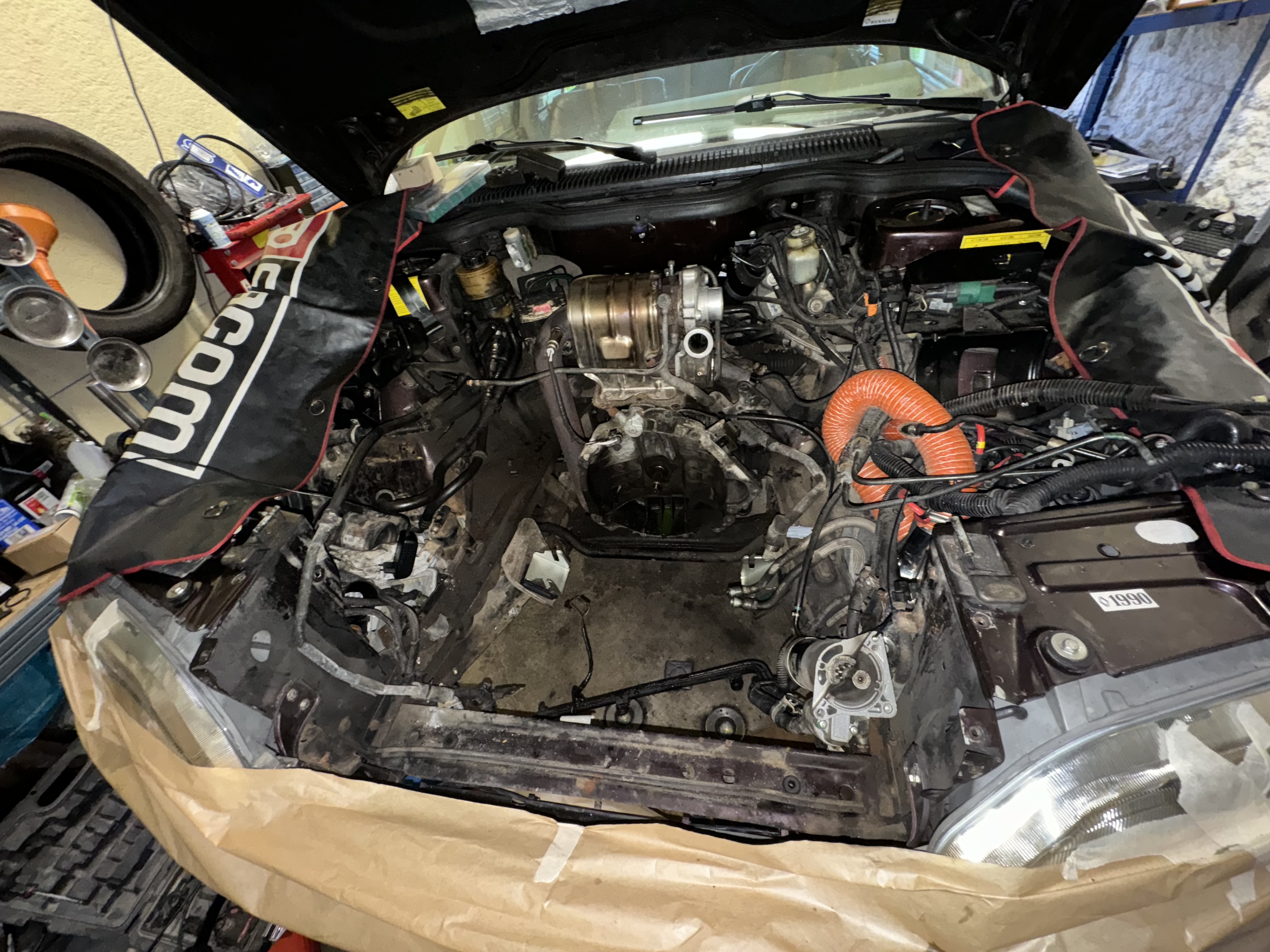

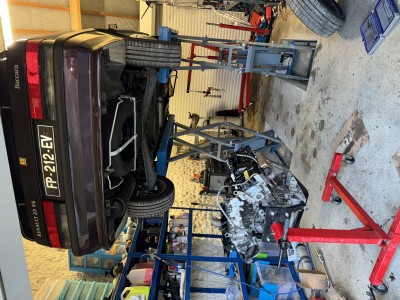

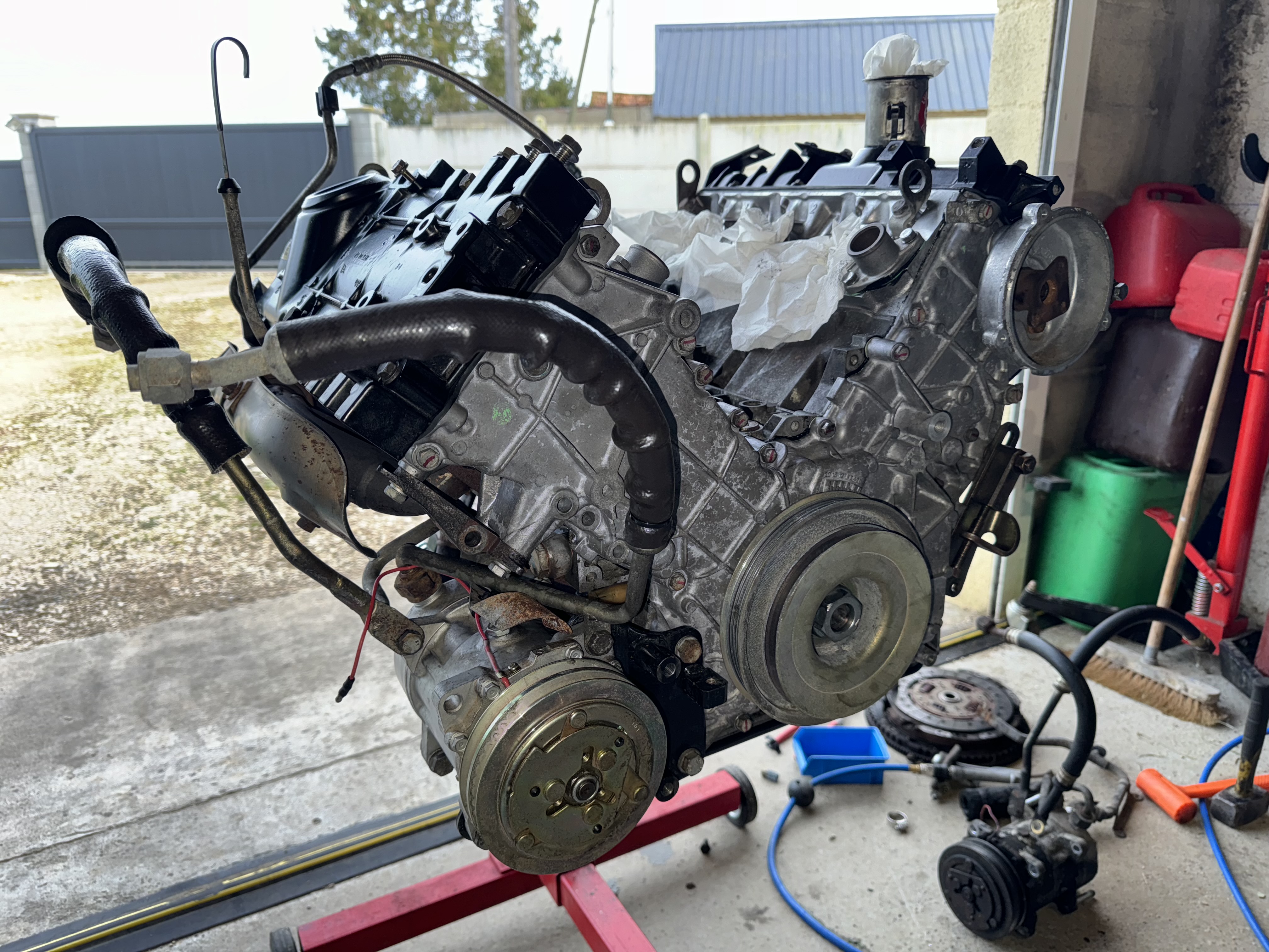

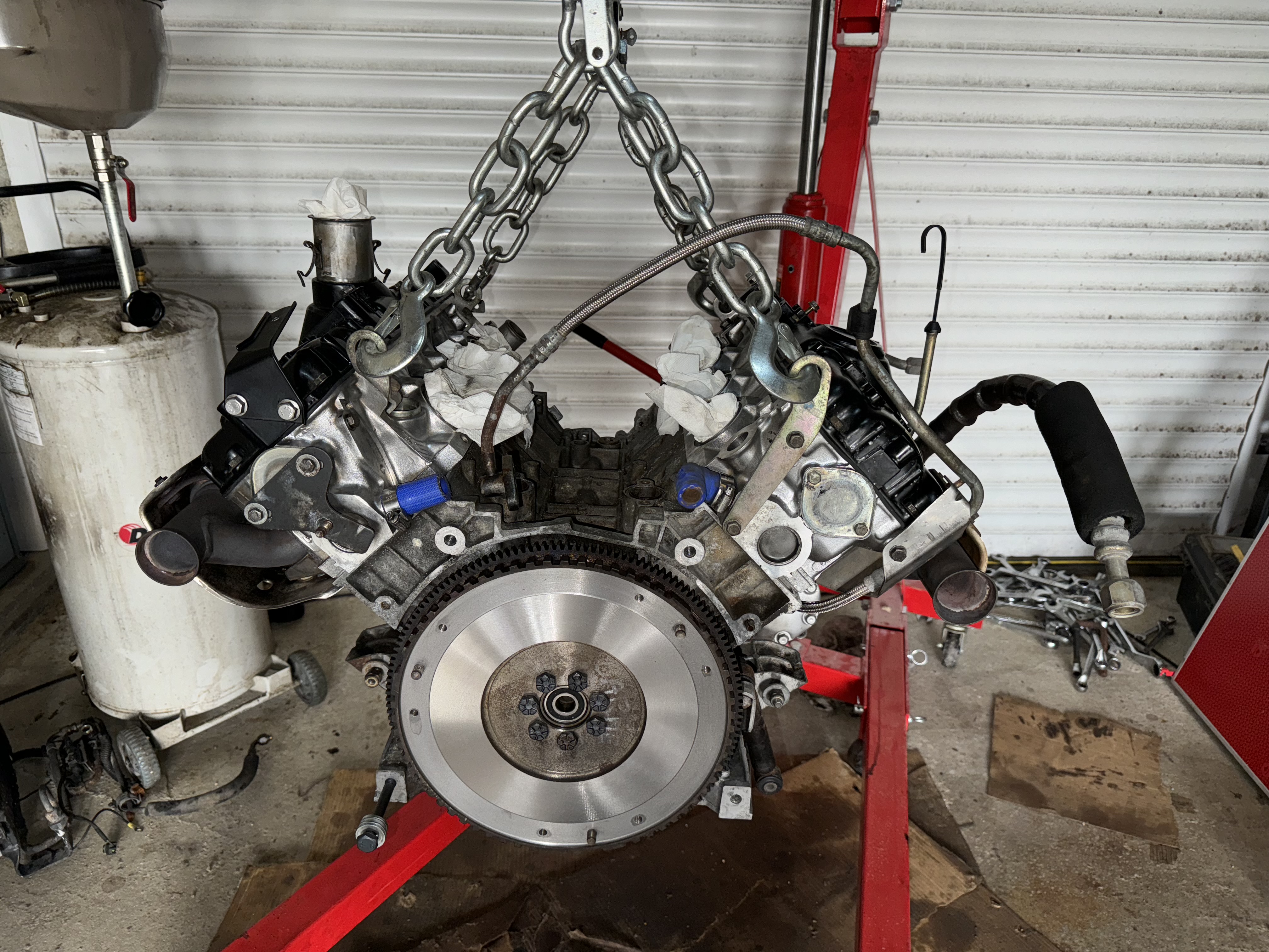

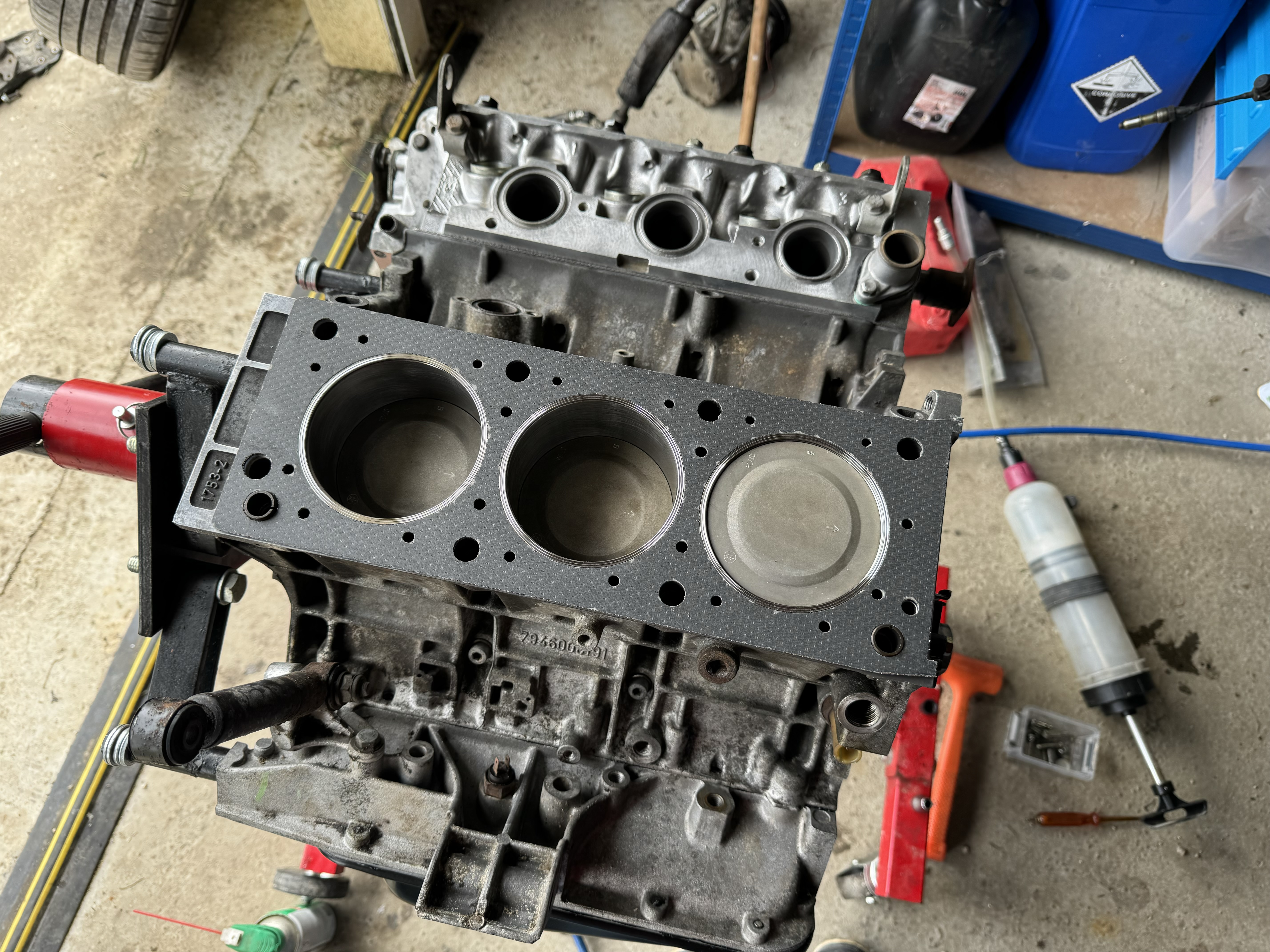

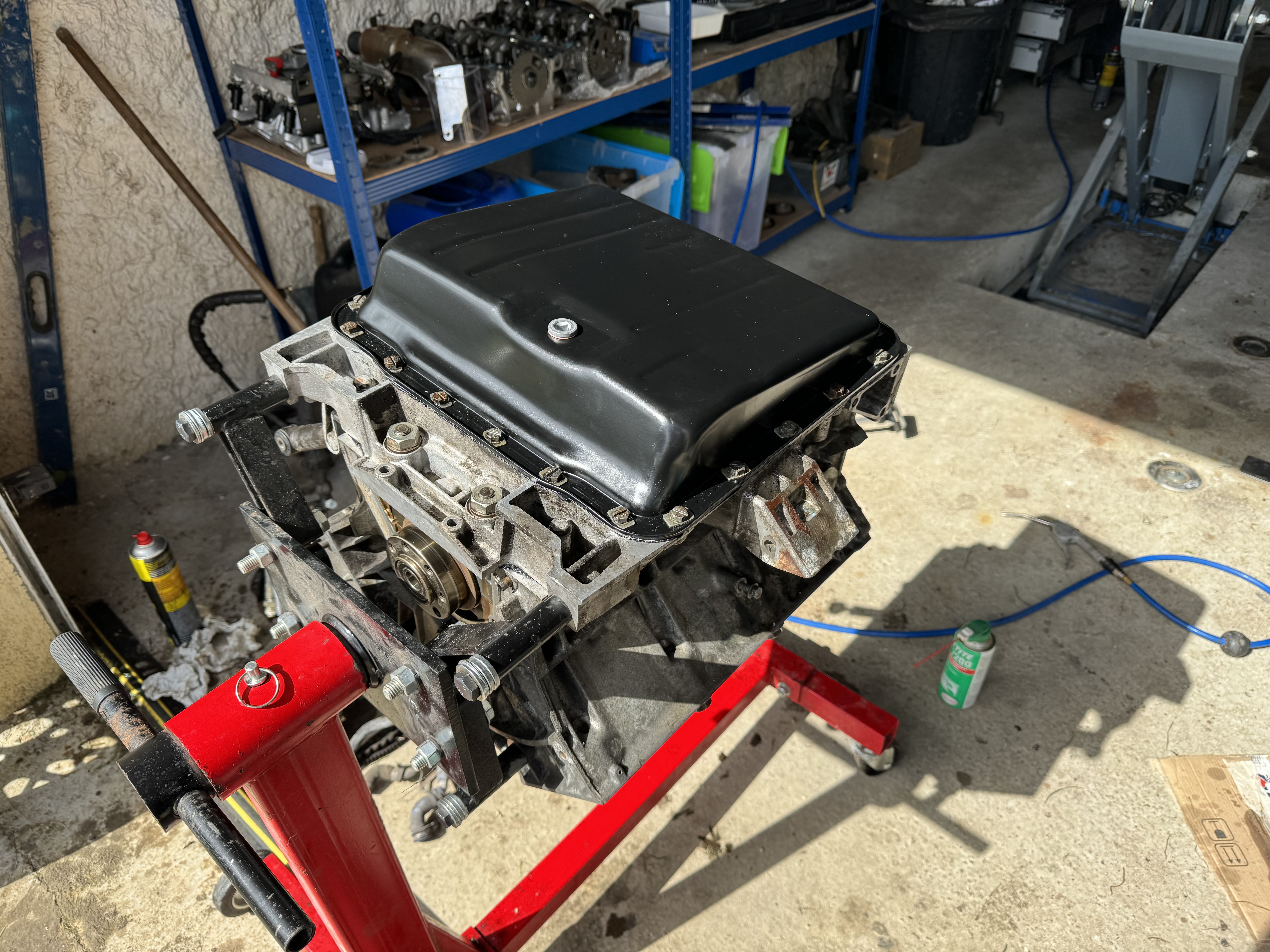

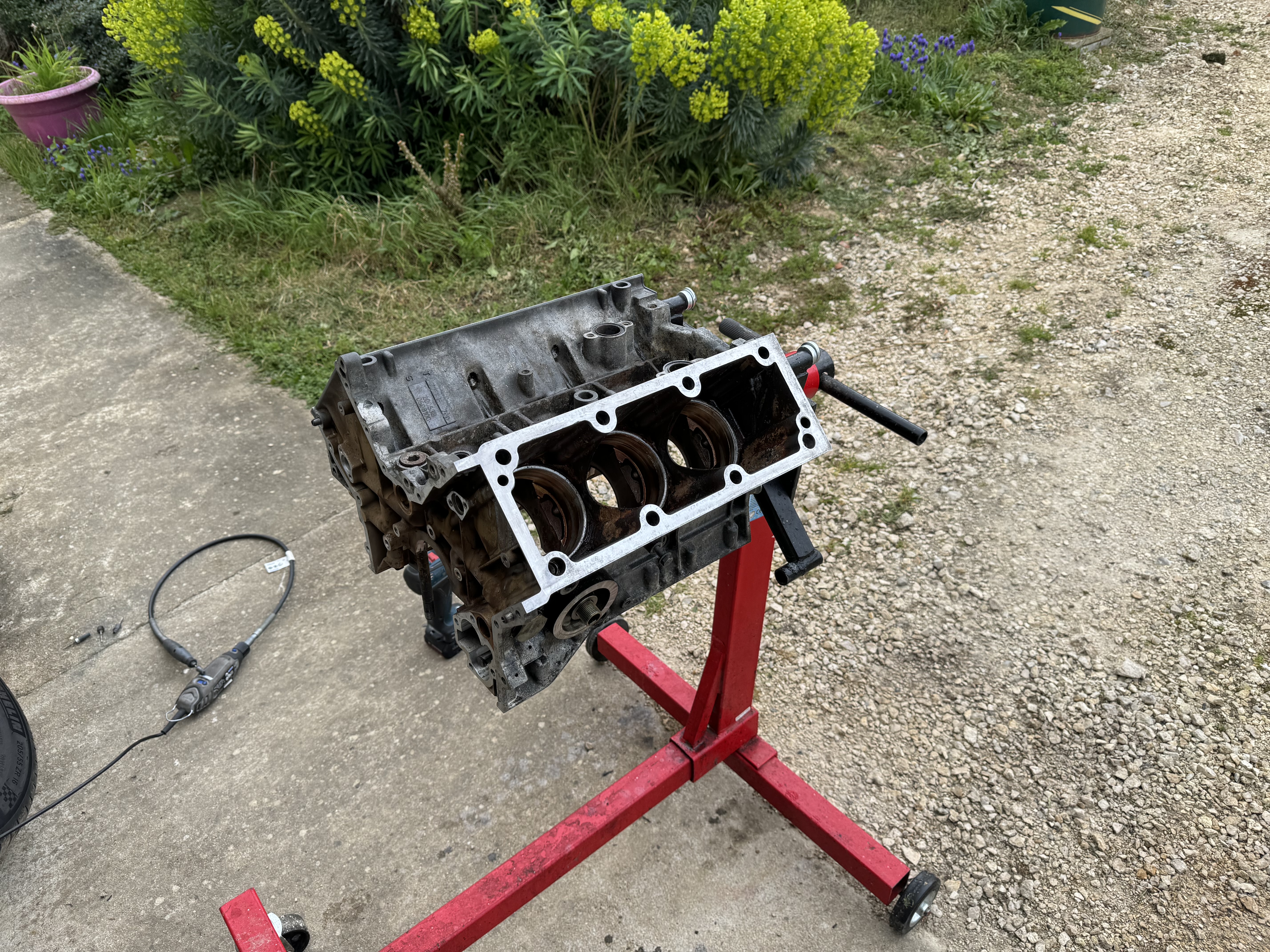

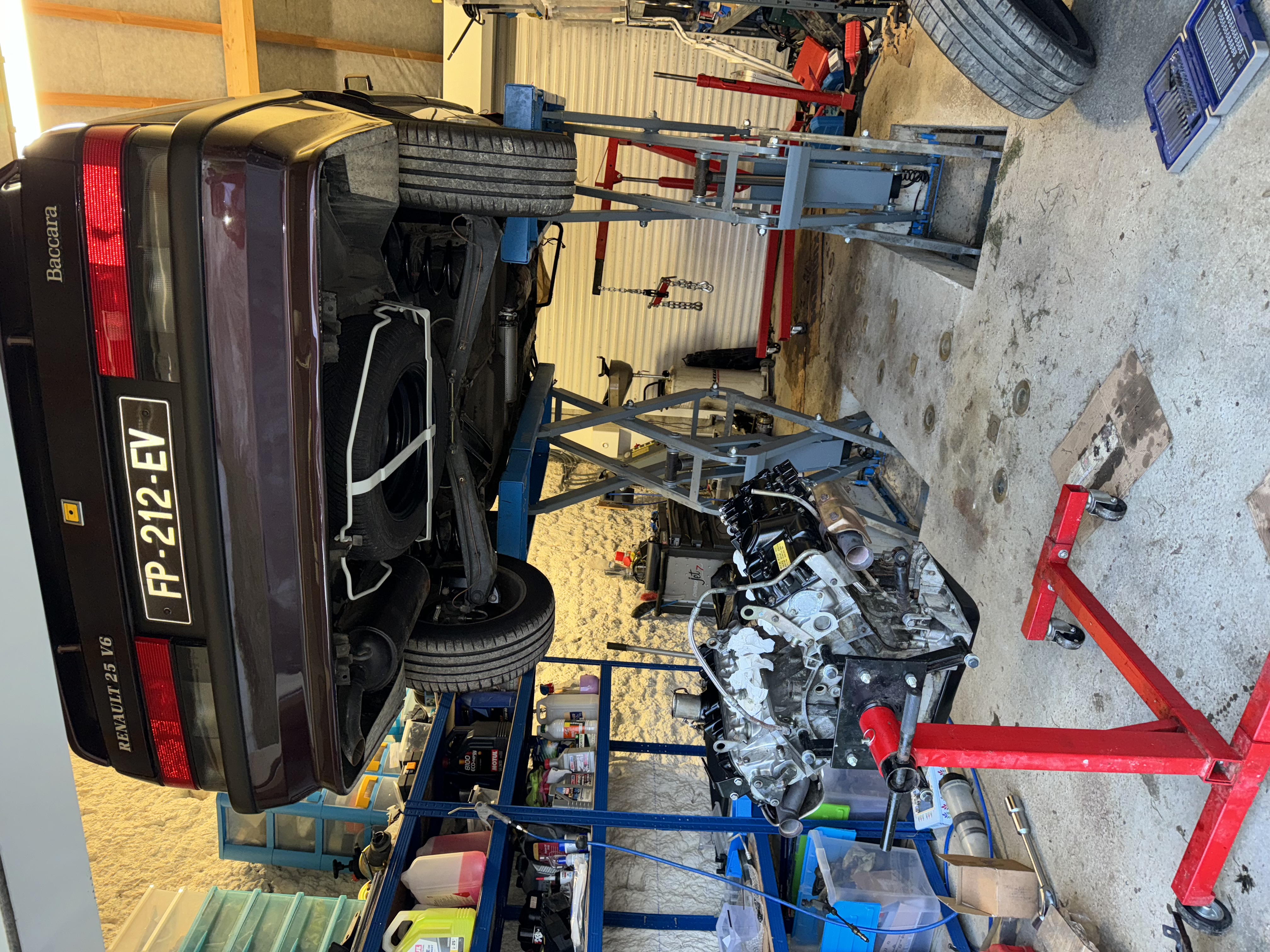

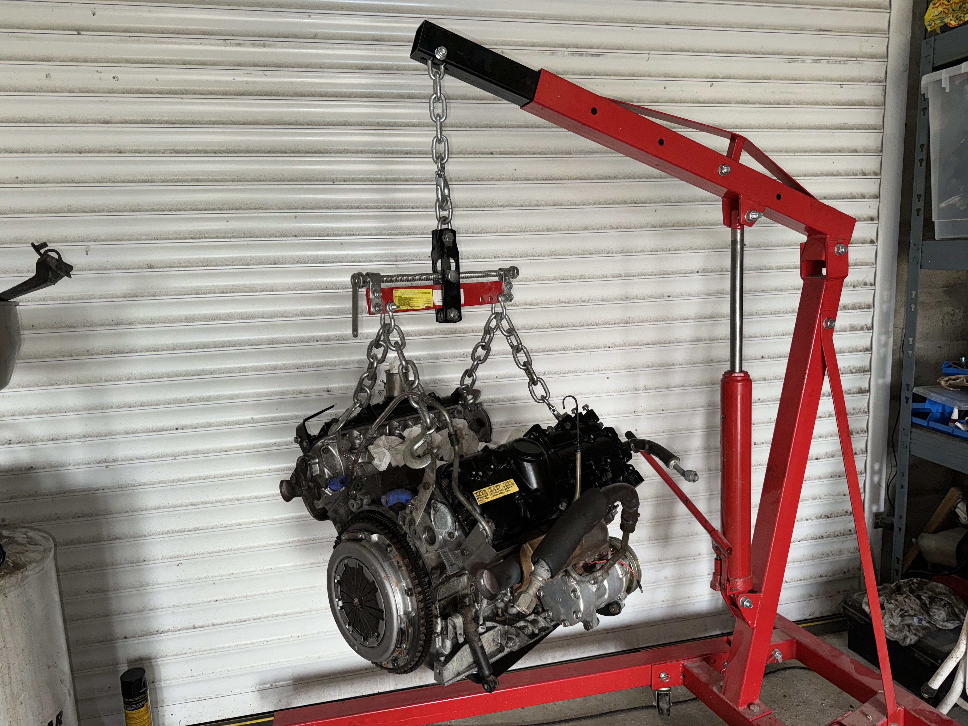

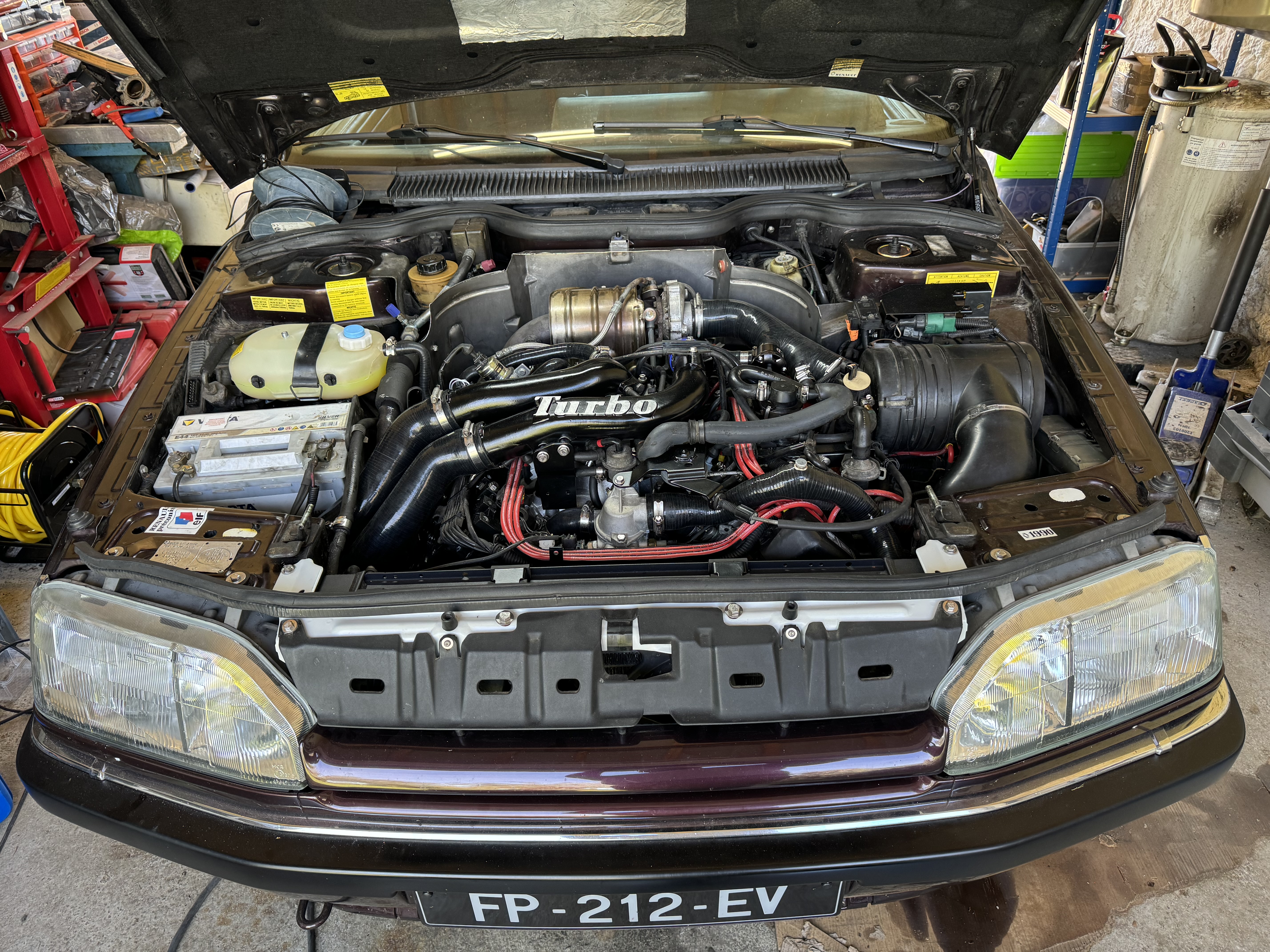

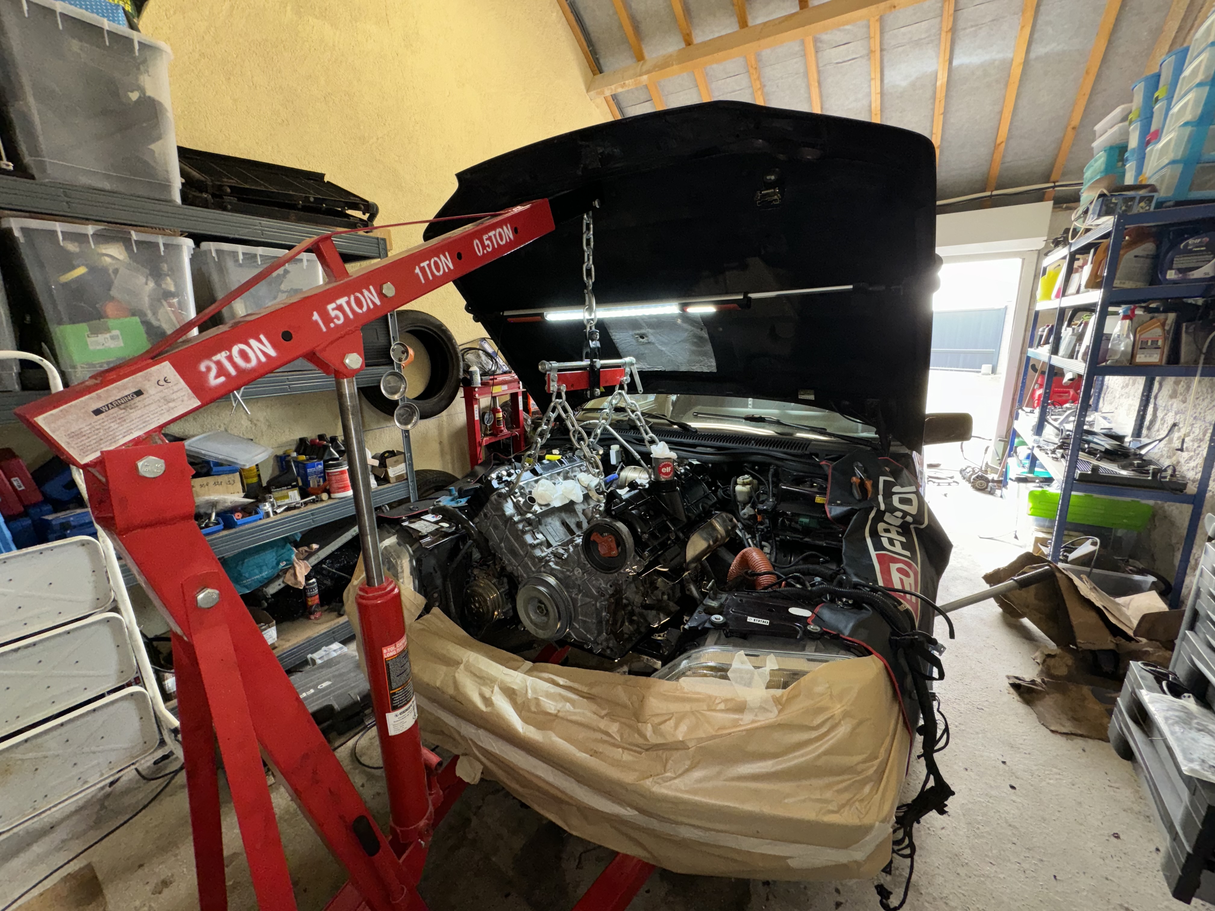

Un peu de news sur ce topic avec la réfection moteur.
Les joints de culasse étaient fatigués et plus vraiment étanches.
J'ai décidé de refaire le moteur en intégralité avec l'aide d'un ami.
Au programme: chemises neuves en fonte GS700, joints de culasse renforcés avec anneaux séparés, coussinets, segmentation, tous les joints, compresseur de clim neuf, alternateur neuf. Bref une belle remise en forme.

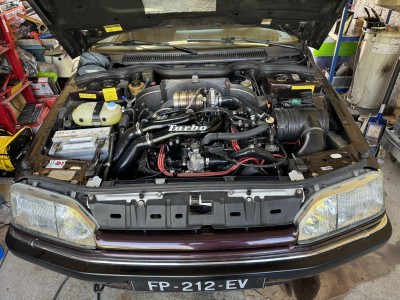

Elle est actuellement en rodage
Place aux photos :

RAS elle a roulé comme une jeune
