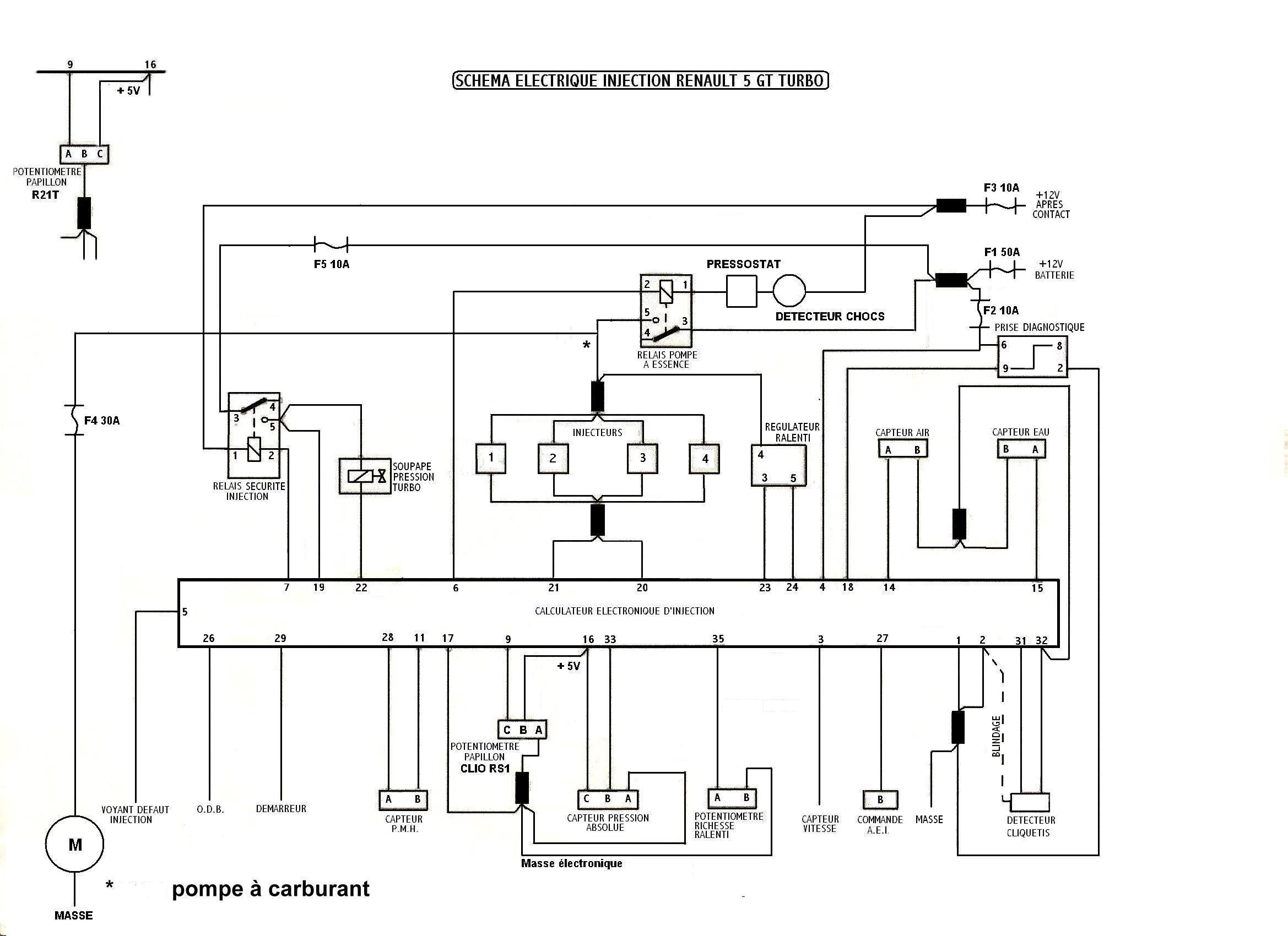

Voilà, je suis l'heureux propriétaire d'une A310 V6 et je veux changer le moteur d'origine pour y mettre un moteur R25 V6 TURBO 2,5L non catalysé. Je suis entrain de m'attaquer au faisceau électrique... Et le hic c'est que je ne trouve pas les bons schémas sur le net...🤯🤯

Hello,
Tu peux te baser sur l'excellent site de Philippe Quillon : http://pquillon.chez-alice.fr/
Et son schéma électrique d'injection simplifié (je m'en suis servi pour câbler un banc moteur (https://www.dailymotion.com/video/xf1pip). La seul chose à vérifier est le pressostat de coupure qui selon les années/version peut être à ouverture ou fermeture)
