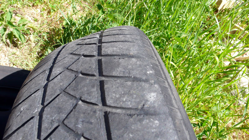

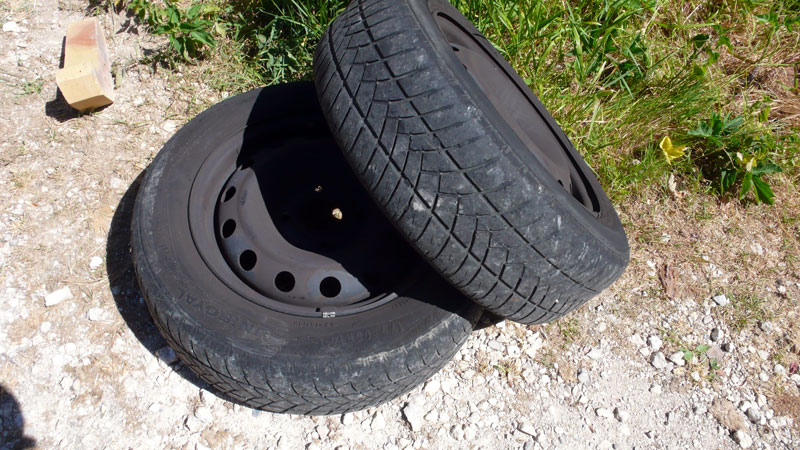

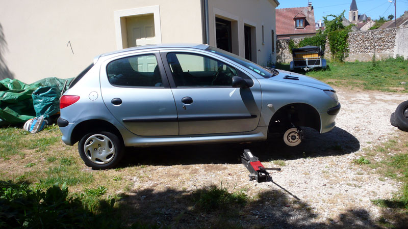

Donc au programme aujourd'hui, démontage des roues avant pour changer les pneus (au passage, hôôô la belle géométrie) :

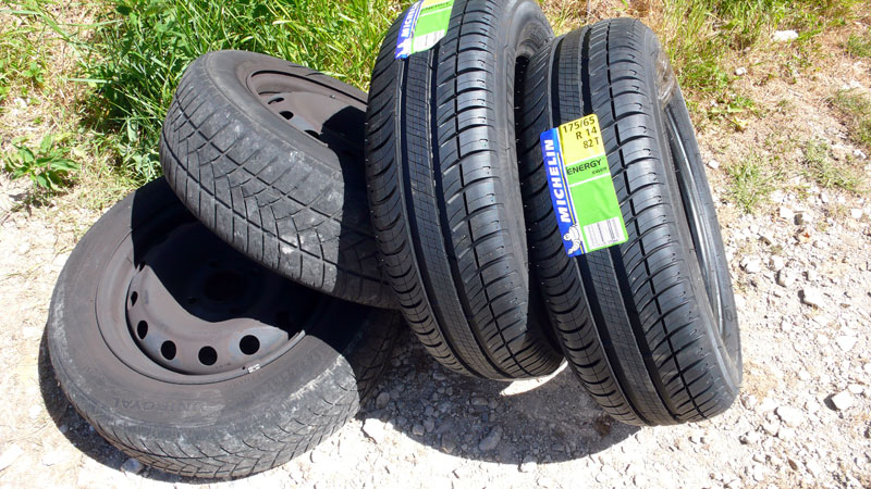

Les pneus neufs qui seront montés cette après-midi :

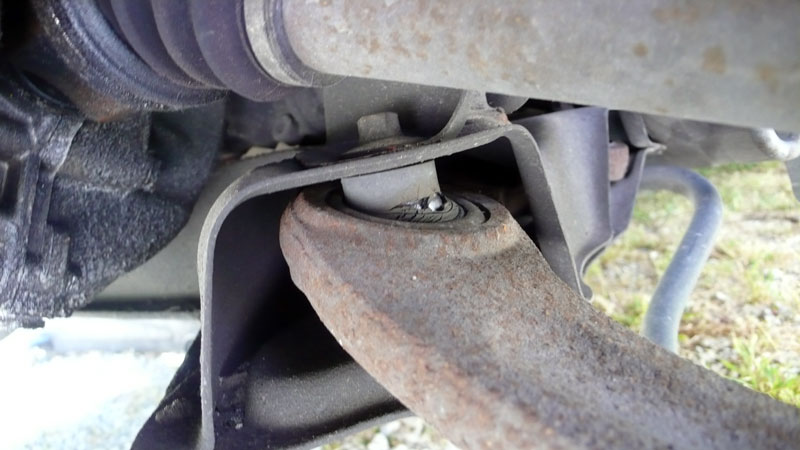

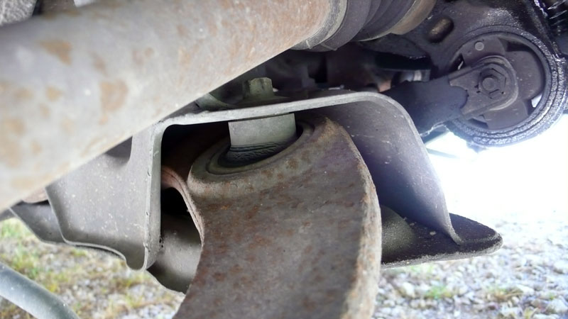

Petite vue sur le triangle passager, là ça peut encore aller pour quelques milliers de kms max :

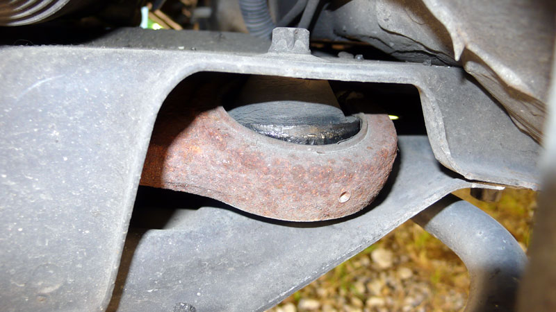

Et puis côté conducteur où là ça va plus du tout !!! :rofl2: :

en tout cas pour les pneus c'est pas du luxe :eek:

si elle n'a pas trop fait de kilomètres, c'est pas dramatique encore..moins que le triangle gauche :eek: :tmi:

Elle attaque sérieux dans les virages ta soeur?
C'est pour cela que les triangles et les pneus sont morts :lol:

Ma sœur a une conduite très nerveuse et en la suivant, j'ai déjà vu ses CDs voler par la fenêtre parce qu'elle avait pris un virage un peu vite :mrgreen: (ça doit être de famille)

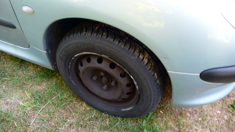

Ça c'est fait :
Maintenant les triangles sont en commande, avec probablement d'autres pièces parce-que il est pas jojo le joint de couvre-culbus là...

Avec des gommards neufs c'est deja ça.
