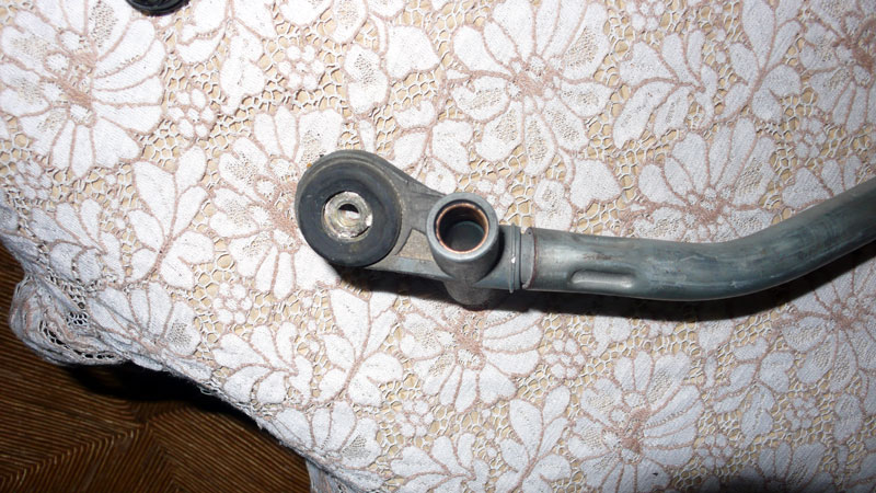

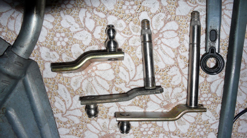

Je vais poster de nouvelles photos cette après-midi. J'ai complètement démonté ma tringlerie pour la nettoyer et la regraisser mais j'aurais besoin de conseils sur la meilleure graisse à utiliser (résistance à l'eau, qui ne bride pas le mouvement et qui limite l'usure).
Voici mes photos. Tout d'abord le nouveau moteur comparé à l'ancien :

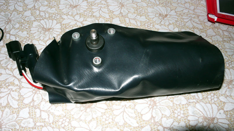

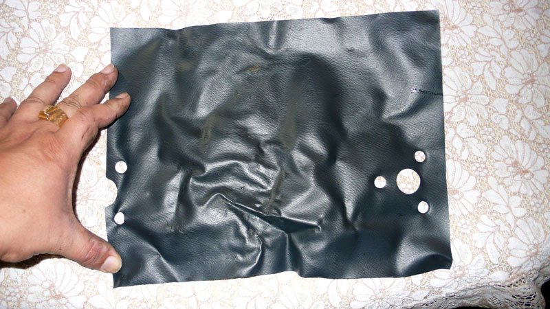

Récupération d'une toile qui protège le moteur dans ma banque de pièces et nettoyage :
Mise en place sur le moteur neuf :

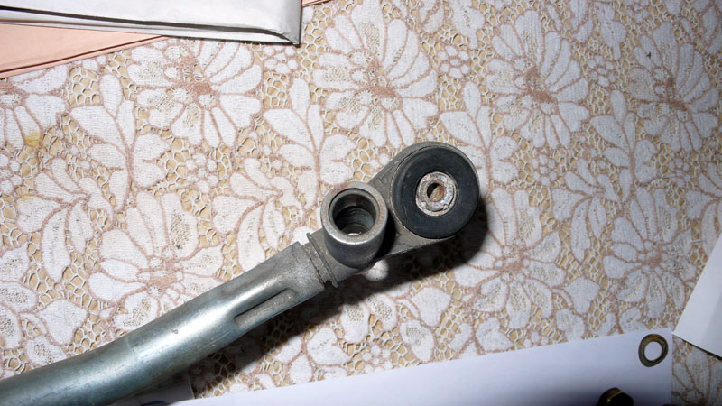

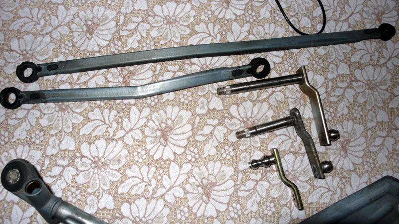

Vue sur la tringlerie totalement démontée. L'axe côté passager présente des traces d'usure (use constatée sur toutes les tringlerie de ma banque de pièces). J'ai conservé l'axe côté passager le moins abîmé :

Idem pour l'usure de l'axe côté passager !
Vraiment bizarre ces R25, c'est comme la colonette basse d'étrier avant gauche qui se grippe plus facilement que les autres (constaté aussi sur la GTX à Max :lol: )
Personnellement quand j'ai refait mon premier moteur j'ai utilisé de la graisse silicone de chez Facom - tu en trouves en grande surface pour 6,50 € en moyenne - pour l'axe de tringlerie et au centre du moteur même, en dessous du joint en caoutchouc, le p'tit machin qui entraîne la tringlerie au final. Ça ressemble à ça :
En retour d'expérience, je dirais que même à moins de 0°C, ça reste silencieux comparé à ce que j'avais anciennement ;)
Sinon tu as la "graisse pénétrante", plus consistante, toujours de chez Facom qui marche bien aussi :
Mais perso, j'ai adopté la graisse silicone ! J'espère que ça t'aidera dans tes choix :)

Merci pour ton aide Mika ;)
Pour l'ancien moteur non il était plutôt pas mal. Mais à 25€ le moteur neuf sur Ebay, c'était difficile de résister :mrgreen:
Petite question : au final ça t'as vraiment dégrippé tes axes de tringlerie ?
Pour les bagues un peu usé, certains utilisent de la graisse graphitée. Bonne idée ?

Ben au final oui disons que l'axe avait bien vécu en passant l'hiver, donc ça a bien aidé avec la graisse silicone, ça te dégrippe l'axe même par -5°c. C'est l'avantage par rapport à la "pénétrante", plus classique qui tient moins par froid.
Pour la graphitée, tu sais ce que j'en pense, surtout si tu sais où en trouver :P

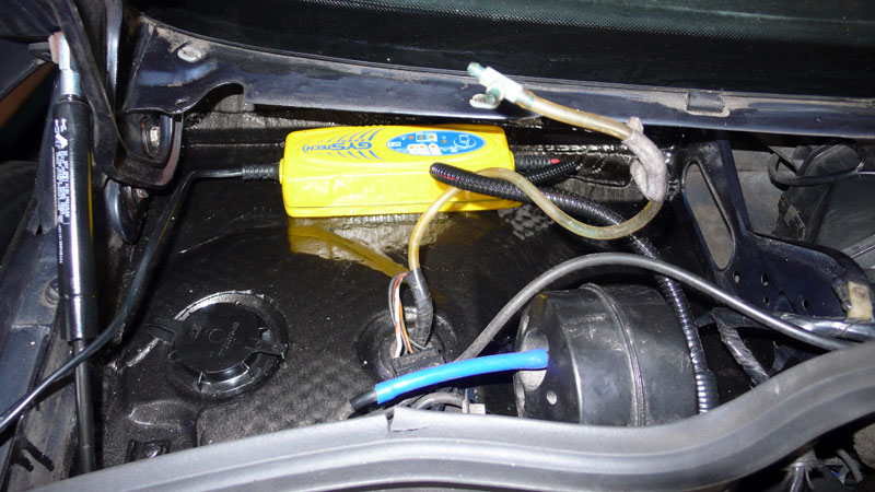

Traitement à l'Hammerite (après le Ferose) de ma baie de pare-brise. Graissage des axes de tringlerie et remontage :

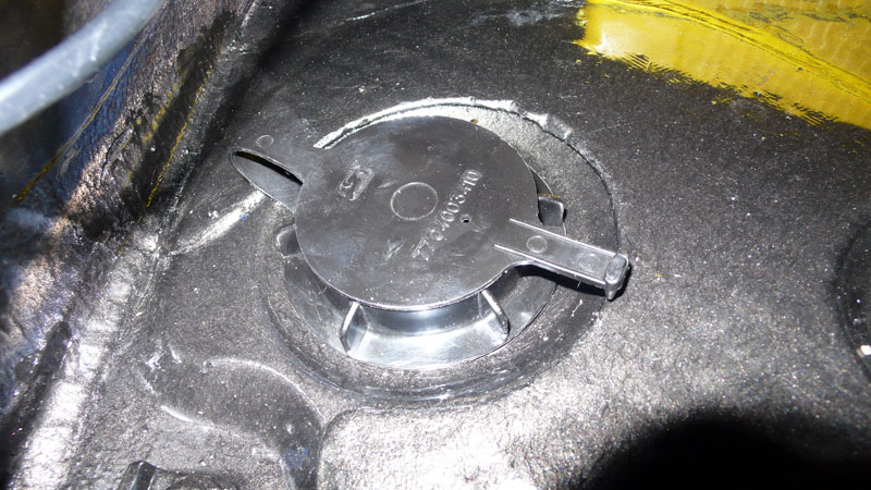

Bouchon neuf :
