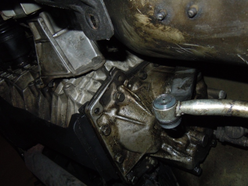

Quelques nouvelles. Mauvaises ? ^^

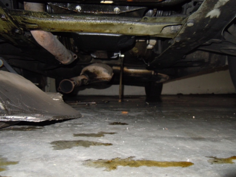

Il y a une semaine : panne sur l'A86 à 18h (sinon c'est pas drôle) !

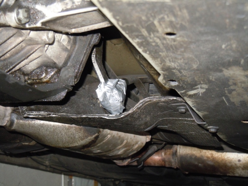

La panne ? Désacouplement de la tringlerie de boite, je me retrouve au point mort ! Chance de cocu (c'est le cas de le dire, breff... :rolleyes: ), je parvient à me laisser glisser, à prendre la sortie, à prendre une contre allée et là deux places de parking de libre lol ! Que rêver de mieux ?!
Crick, loupiote, outil, précieux scotch, costume (aussi oui c'est pas drole sinon) et hop on rafistole :
On repart et on rentre. AU début on se dit qu'on vas pas trop passer les rapport et finalement on fait 500km à paris dans les trois jours qui suivent mdr... Ca tient mieux que leurs caoutchoucs à la c*n le scotch ! (Preuve j'en ai ch*er pour le retirer lol) !

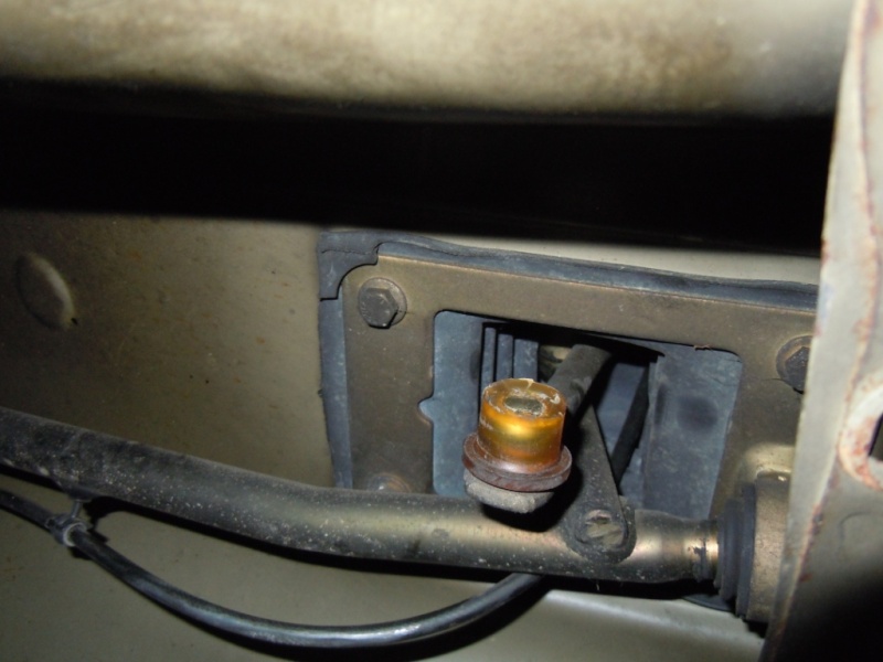

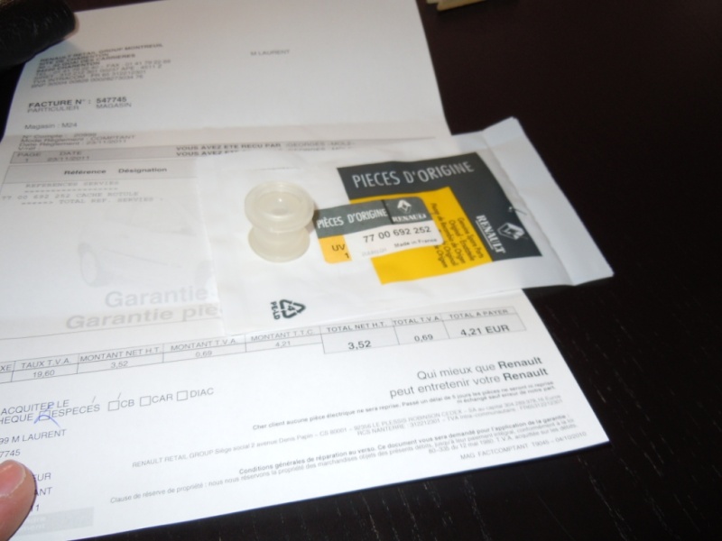

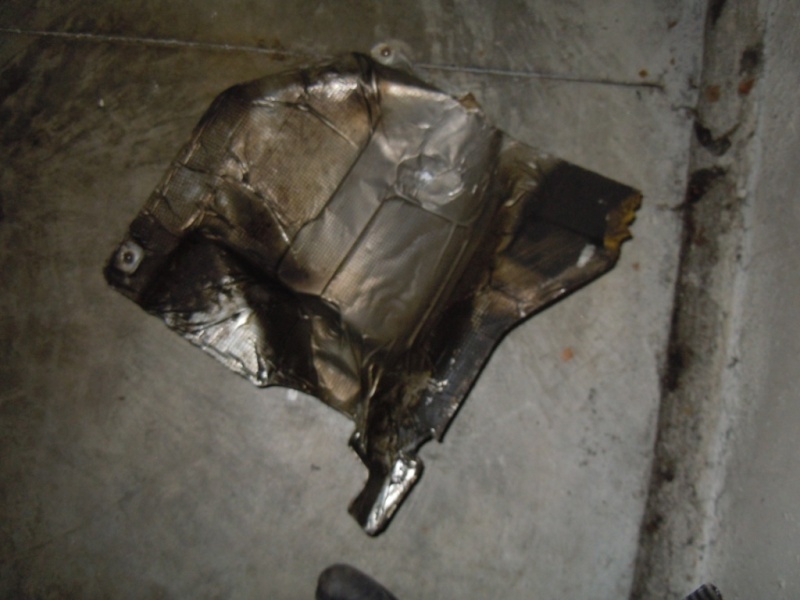

Donc voilà on est contant ça marche. Coup de théatre, le "cache-rotule" à l'autre extrémité lâche ce week end !! Donc re-diagnostique ce soir. Là c'est moins drole : dépose du catalyseur et du par chaleur pour y accèder. C'est fait. Demain commande du meme cache rotule de m*rde et repose mercredi ou jeudi.
Normalement c'est comme ça :
Pas comme ça lol :

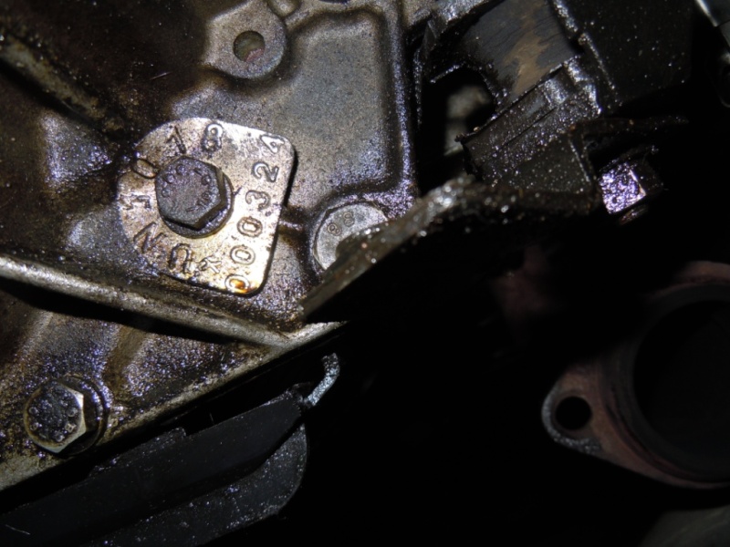

Ouala. Tout ça, je pense, a cause des difficultés à passer les vitesses. La raison ? Rien de sur, mais j'ai vu qu'il manque une visse à la boite, peu etre du coup qu'en débrayant ça débraye mal, je verais en en remettant une. A + !
Pas comme ça lol :

Voilà qui est fait ! Et je tiens à souligner l'excelent diagnostic de notre président quant à la mauvaise fixation de la boite : apres avoir vérifié, ce manque de visse induit un ecartement de l'ordre de 5mm de la boite au débrayage ! Respect !
