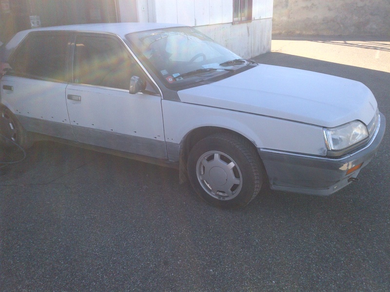

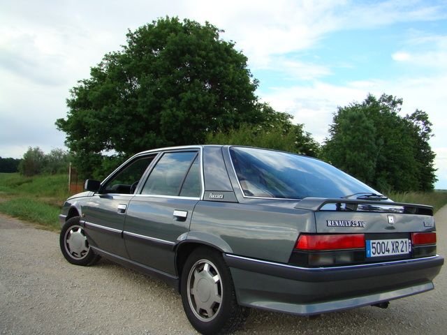

Demain, jeudi 05 juillet 2012, ma R25 fêtera ses 24 années de vie sur nos routes françaises. 1ère mise en circulation: 05/07/1988 (kilométrage actuel: 140 272)
Je ne lui ferai pas souffler de bougies mais son cadeau ne saurait tarder.
Bonne anniversaire ma petite R25 V6i !!!!!

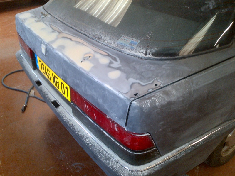

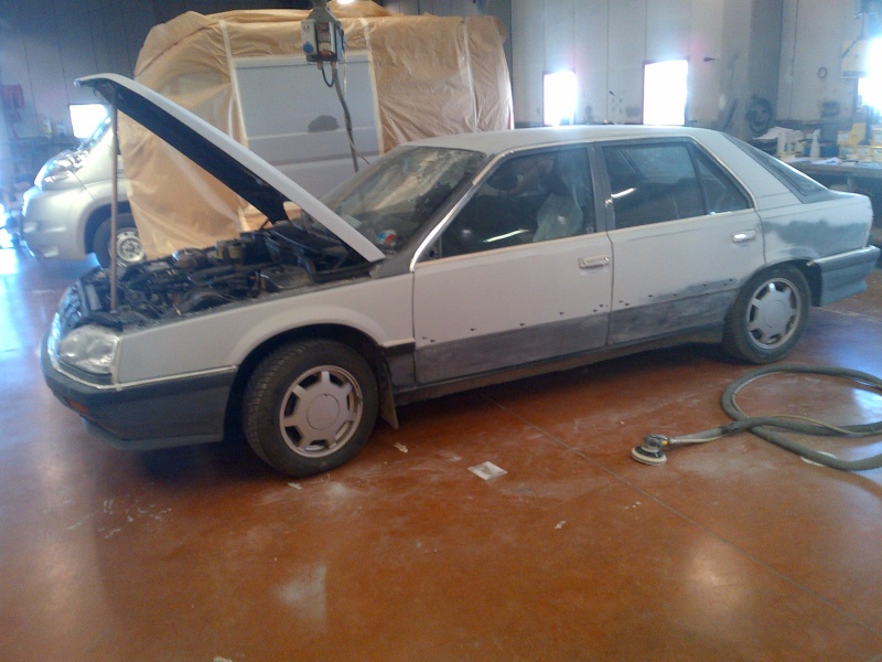

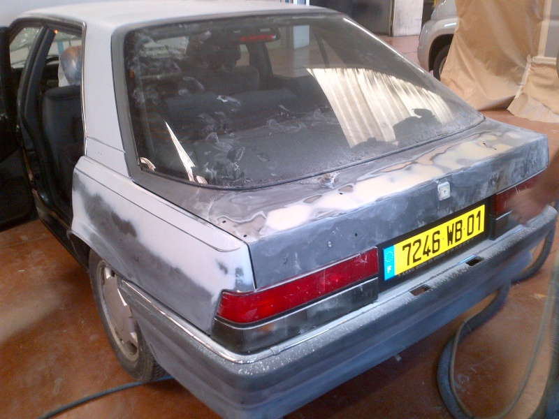

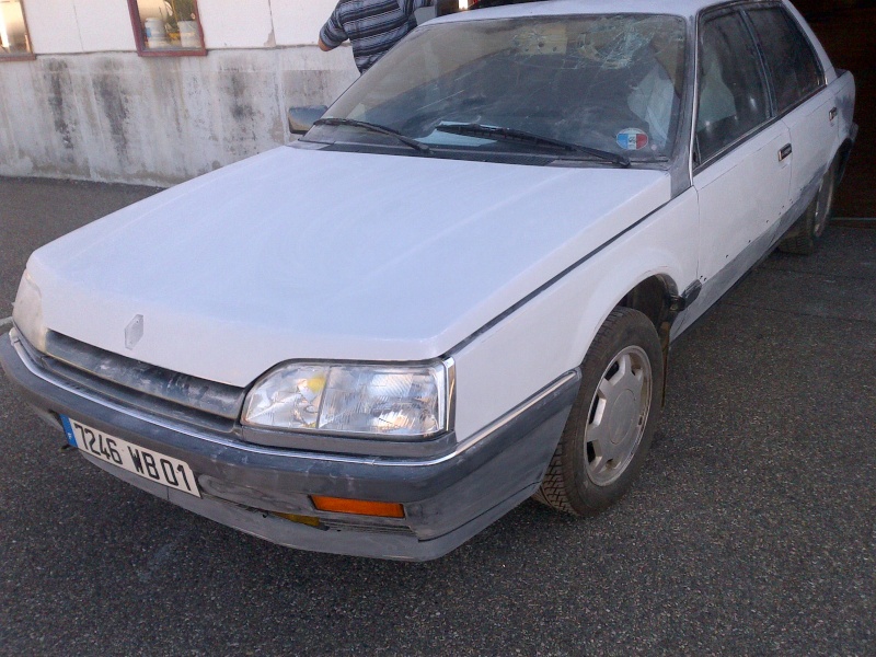

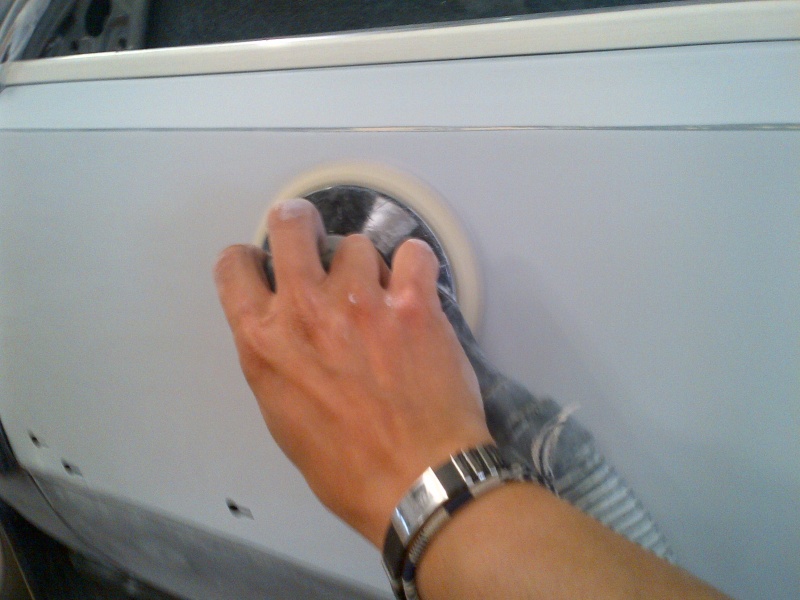

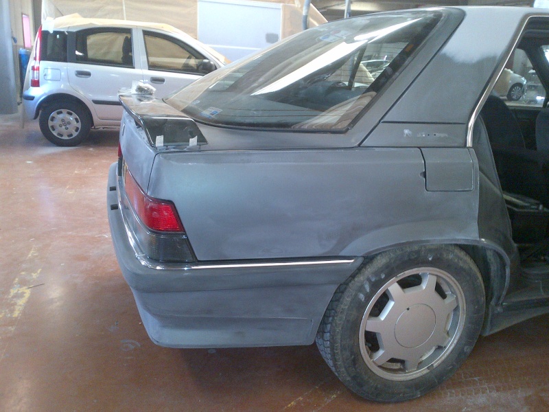

De nouvelles photos de l'avancement de la r25.
Ce vendredi, elle sera sortie de cabine. Beaucoup de retard il y a eu suite à un fort volume de travail.

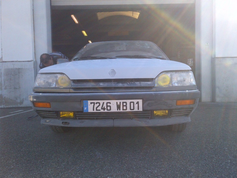

Message par r2569 »

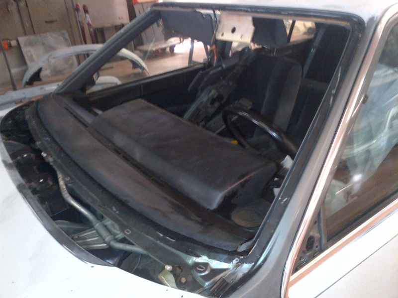

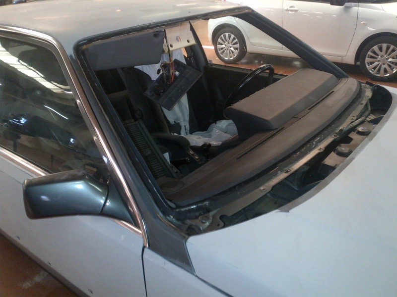

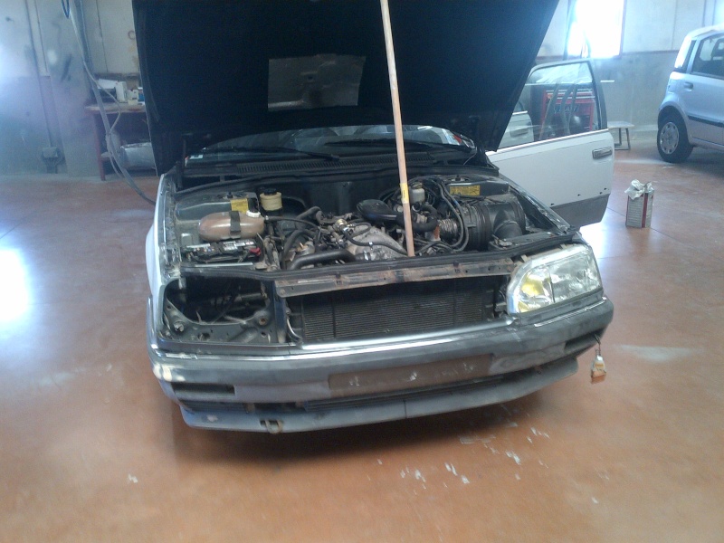

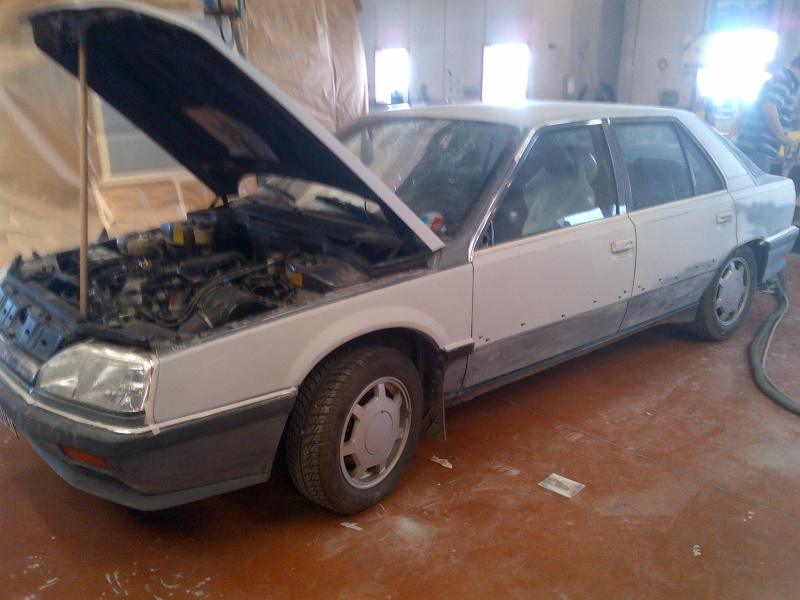

Voici TITINE sans son pare-brise:
A suivre

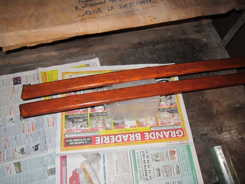

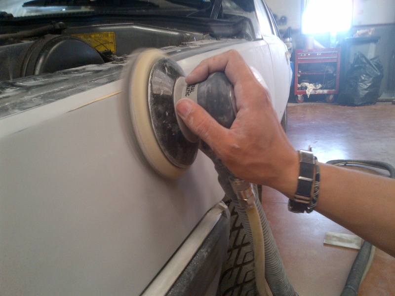

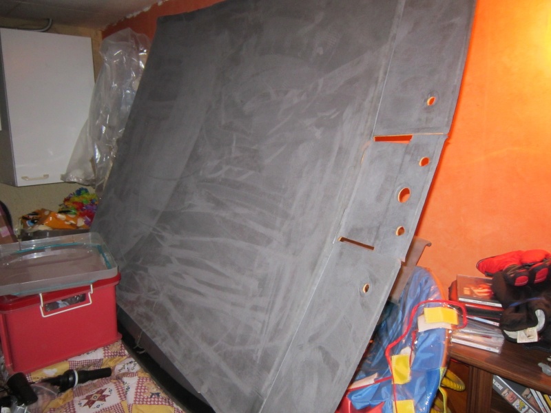

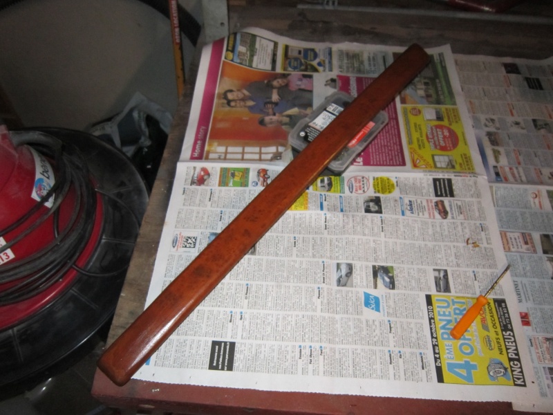

Bonsoir,
Hier, j'ai apporté mes contreportes de BACCARA gris cendre chez un de mes Clients pour qu'il me les teinte en noir. J'ai enlevé les plaquages en bois et ce soir j'ai commencé à les poncer car le vernis avait craqué.
Je vais donc tous les faire, les lazurer comme le pommeau par le biais de 2 couches et ensuite les faire vernir comme à l'origine.
J'ai commencé une latte qui est intégralement poncée. Temps du ponçage = 30 minutes car le vernis est dur à faire sauter.
J'ai utilisé un disque de 180 en grain. Impeccable :okayg: :riant6:

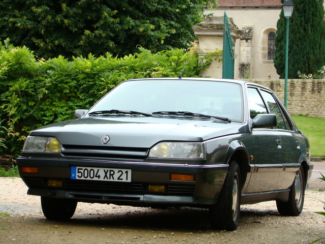

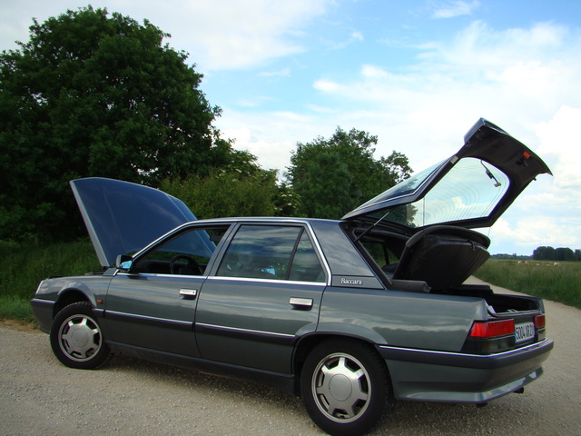

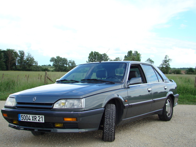

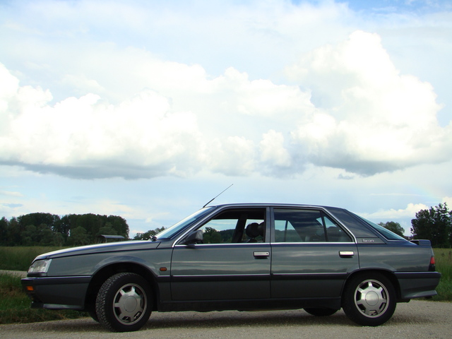

En toute logique la R25 devrait ressortir comme celle là:
(photo émanant d'un propriétaire d'un autre Forum).
