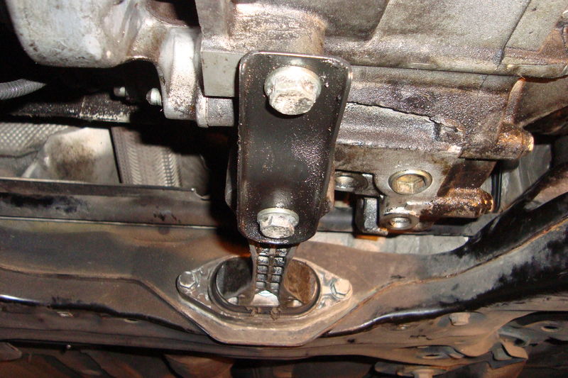

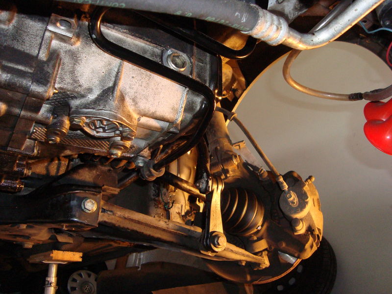

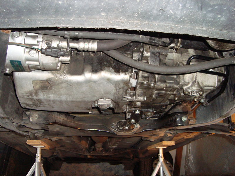

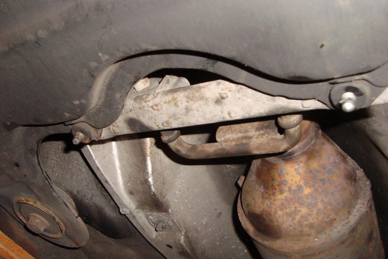

tirant anti-basculement

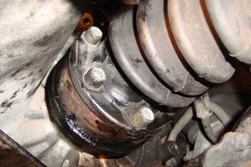

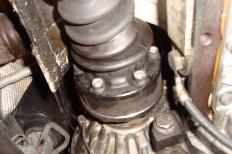

cardans

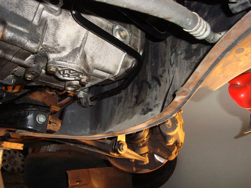

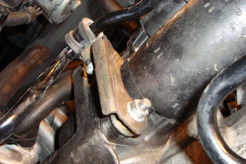

support echappement

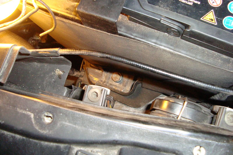

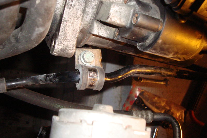

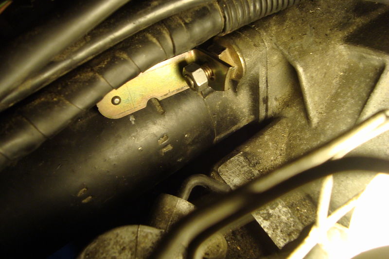

support de conduit fixé au démarreur
[imghttps://www.prv-concept.com/forum/images-archiv ... c7ae00.jpg][/img]
le haut du démarreur

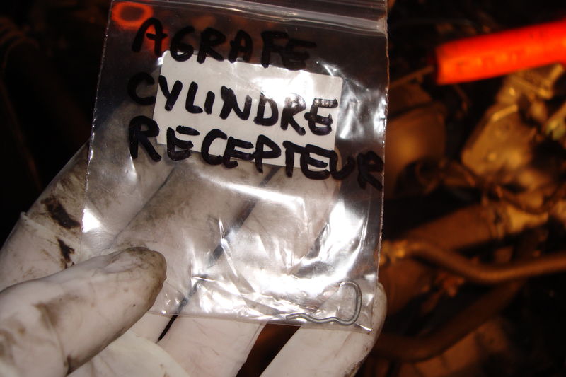

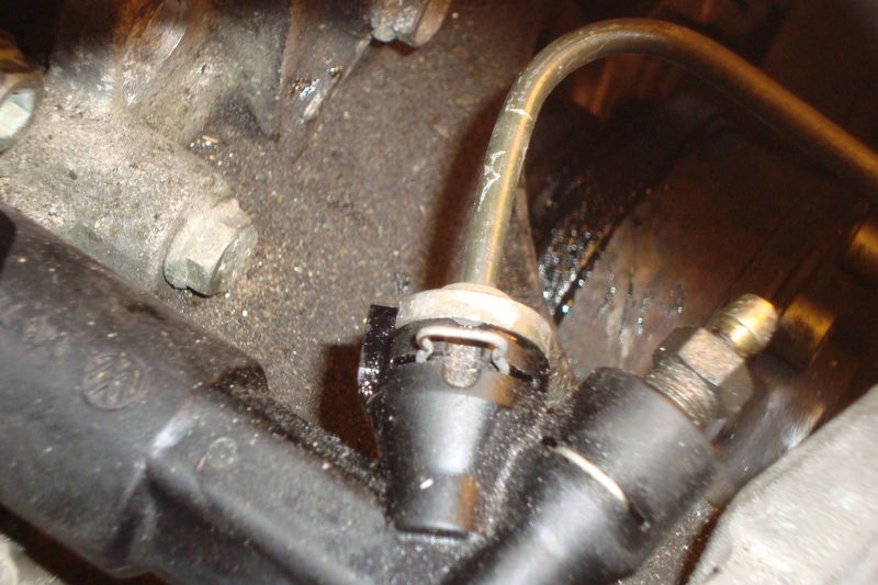

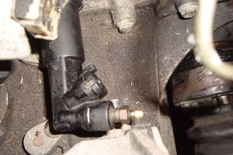

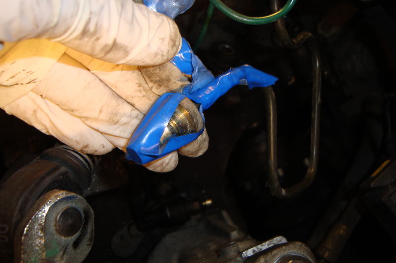

la conduite qui va au recepteur
le recepteur

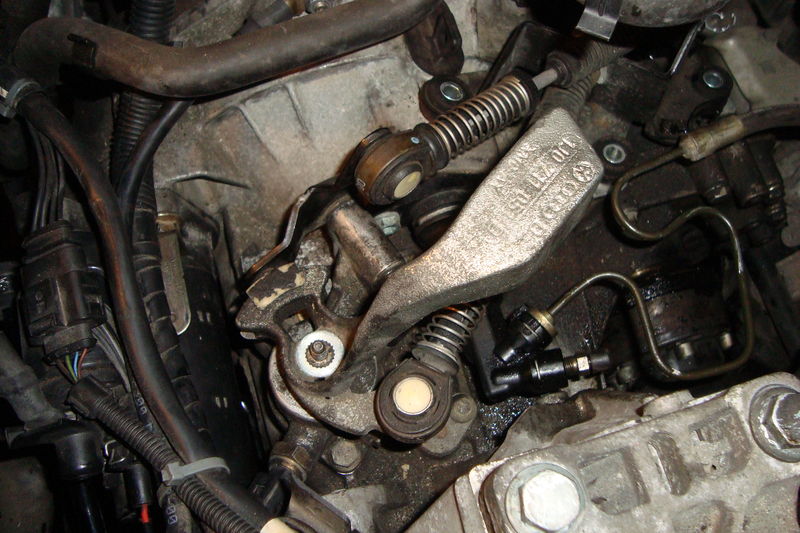

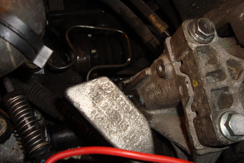

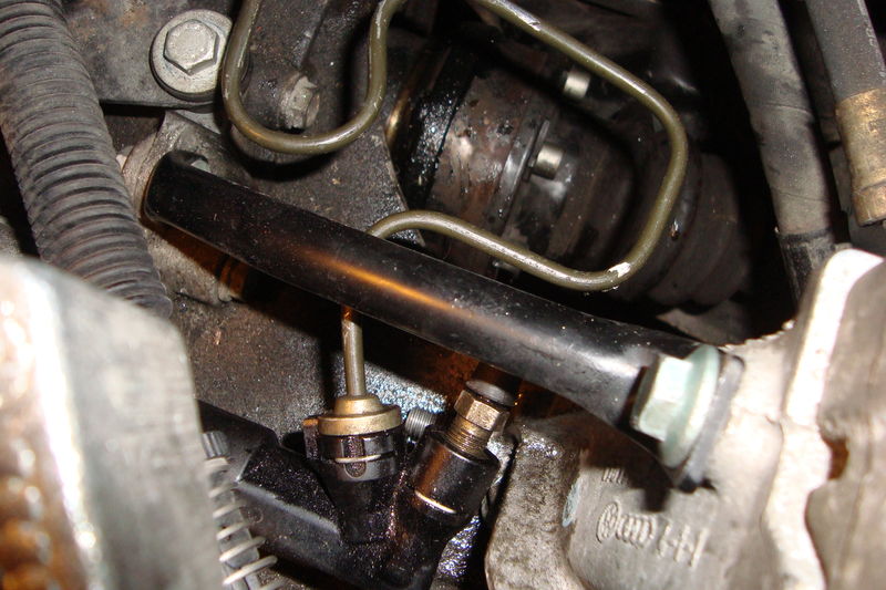

ciommande de selecteur vitesses

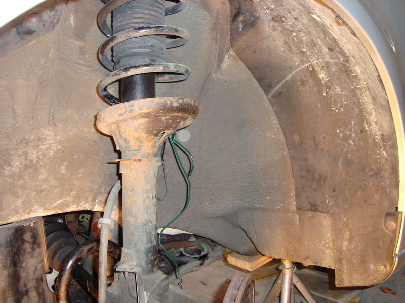

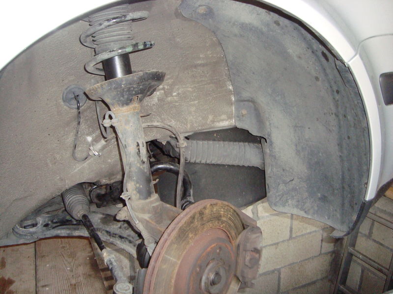

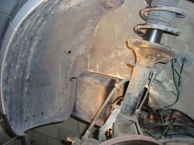

avant
après

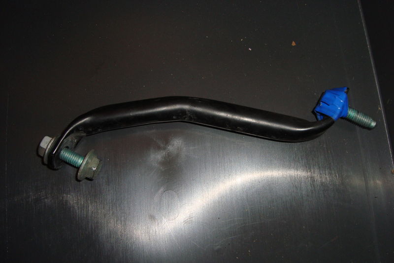

alors pour cette petite barre il faut la remonter avant les commandes de selecteur de vitesses

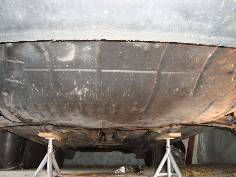

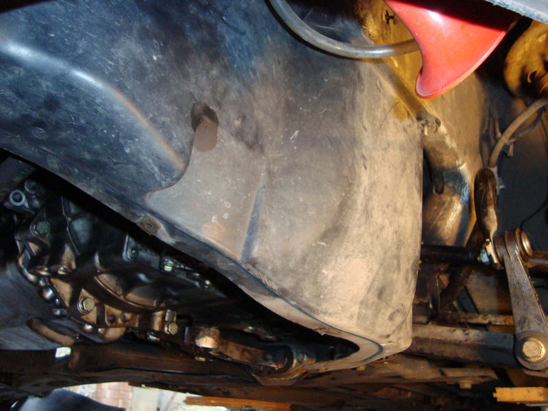

petite vue du dessous

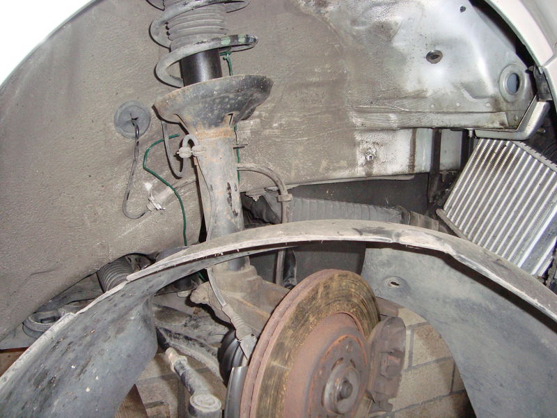

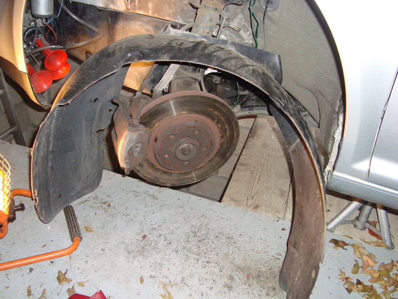

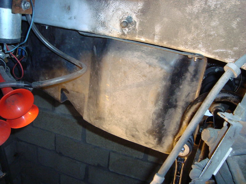

une fois un pare-boue remis
les pare-boues
une fois remis

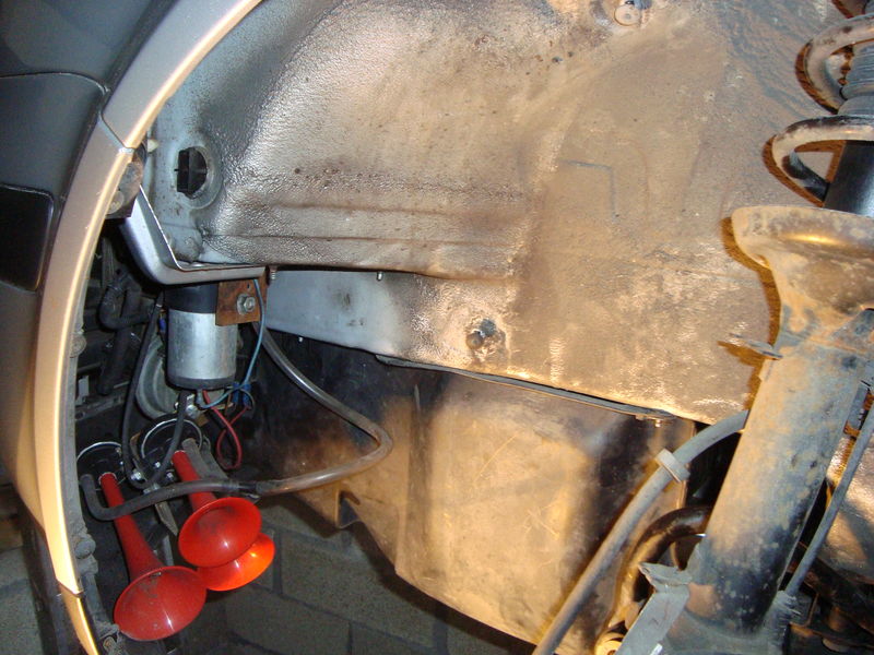

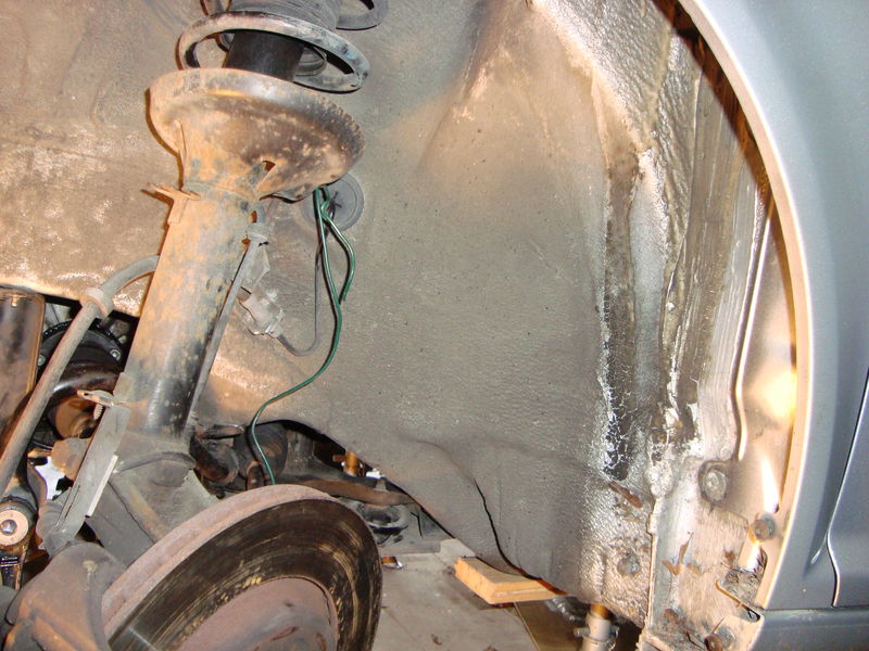

le coté droit
puis le dessous
et voilou :smile:
