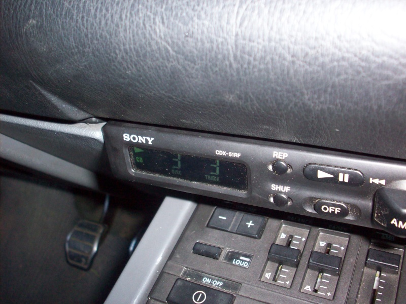

comme promis, la suite du montage :

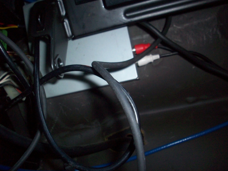

- ça commence par une mauvaise surprise: le cable RCA beaucoup trop court ---> on sort le fer à souder et la gaine thermo; j'en ai un peu oublié les photos...
- on case le modulateur fm :
pour cela, démontage de la boîte à gants
on recule également la console pour accéder derrière la minichaîne et intercaller le modulateur entre le cable de descente d'antenne et la chaîne
- passage du cable RCA et du cable qui pilote le chargeur :

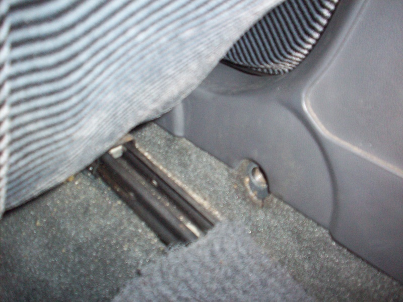

on vire donc la fixation de ceinture de sécurité, puis le plastique juste derrière sur toute la longueur, et enfin on passe sous la moquette pour finir là:

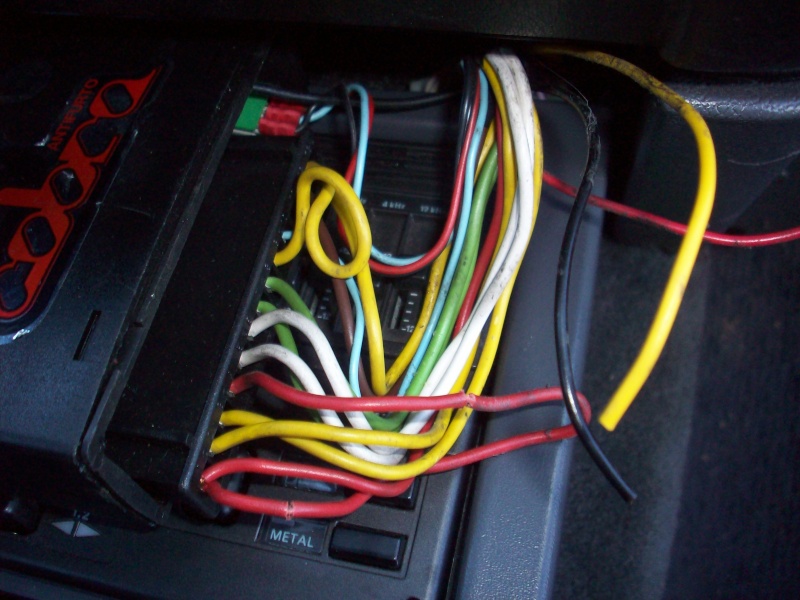

- raccordement électrique :
bon là je me suis pas cassé la tête, je me suis juste repiqué sur les arrivées de courant de l'alarme (plus en service d'ailleurs, un de ces jours faudra que la vire)

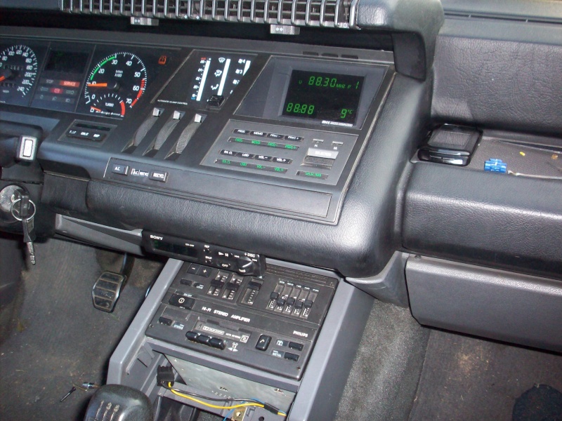

- 2 photos du résultat final :
entre 2, quelques prises de tête du style afficheur de la chaîne qui m*rde, ou batterie de la voiture qui faiblit...
mais bon, tout fonctionne niquel, que du bonheur, même si je n'ai eu le temps de ne faire que ça...

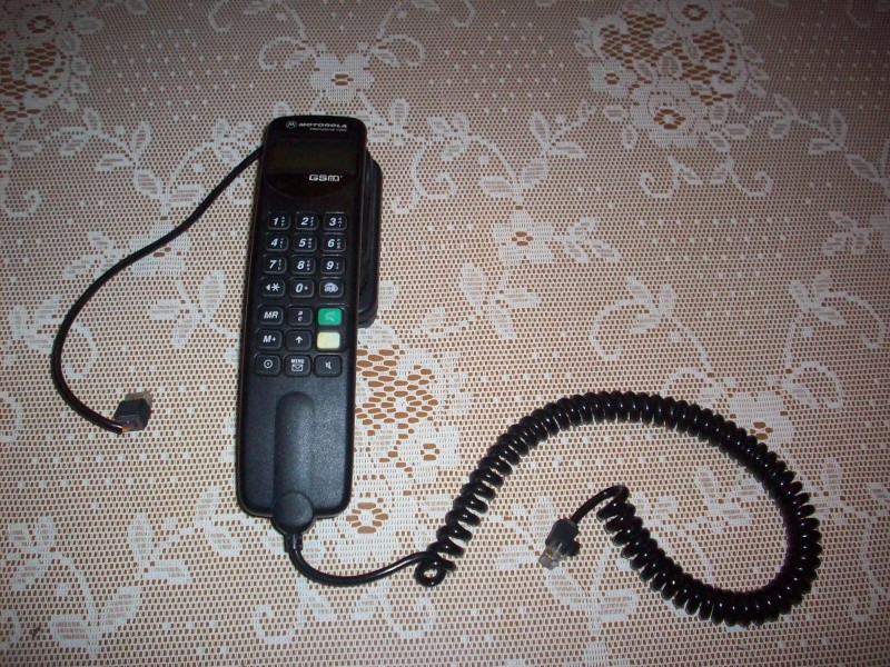

des petites news aujourd'hui:

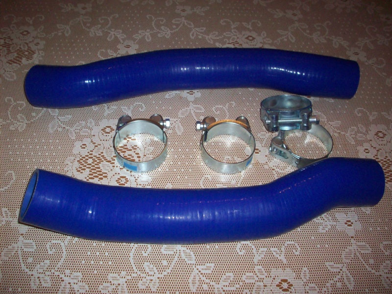

- ça y est les durites bleues et les colliers inox se profilent à l'horizon :D
- et je viens de dégoter ça 8-) :
j'espère juste que l'écran est bien vert, il est évidemment complet et le pote qui me l'a filé ce soir m'a certifié qu'il fonctionnait
au pire si l'éclairage de l'écran est orange, il ira sur la safrane

Nikel ça 8-) 8-)
Re: [tomcat]entretien et resto de la jolie noire...
Elle s'embellit de jour en jour, une vrai voiture de ministre ça :mrgreen: :mrgreen:
impecc ça, une r25 avec telephone, c'est pas mal :mrgreen:

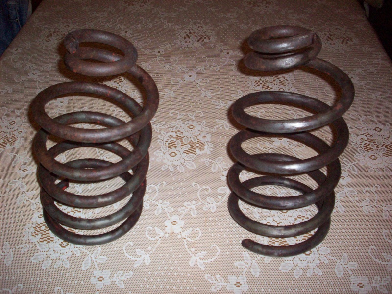

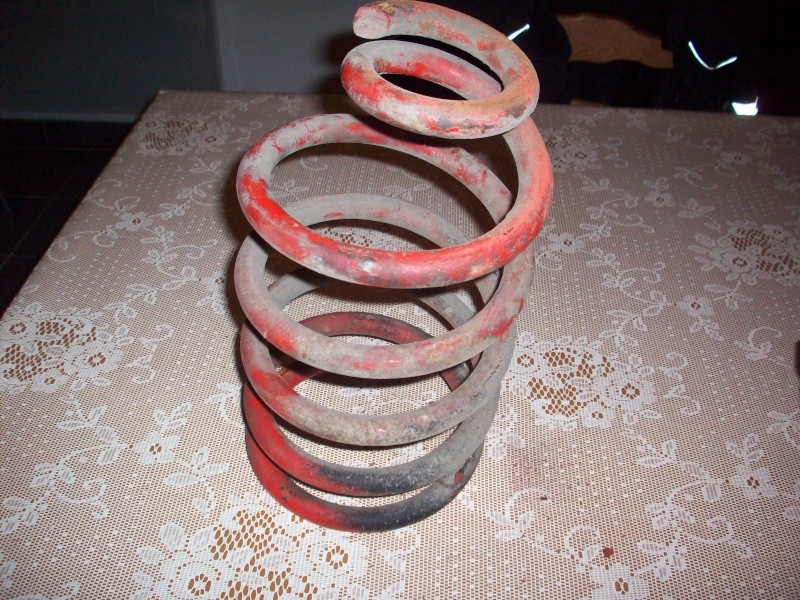

- la "tronche" d'un ressort tels que je les ai récupérés :
- donc ce soir, décapage des ressorts avants, les voilà il y a quelques minutes :
demain traitement antirouille...

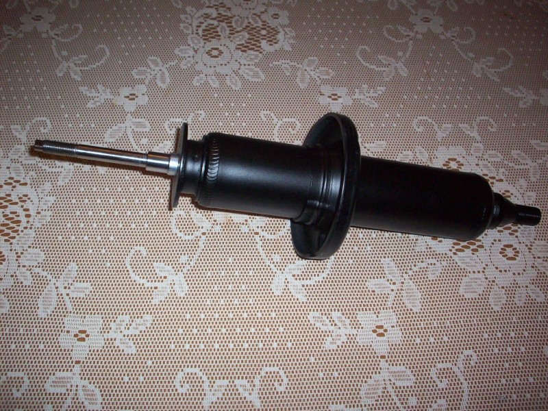

- sinon, les amortisseurs avants neufs sont arrivés, plus qu'à acheter les coupelles et les pieds d'amortisseur, mais aussi ce qu'il faut pour refaire les bras de suspension supérieurs :
