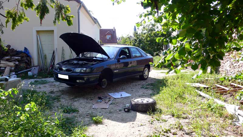

2000 kms plus tard, je me suis occupé de lui régler son jeu à la crémaillère car outre l'effet bateau (auquel je m'étais habitué), elle commençait à faire du bruit à l'arrêt. Donc levage de la voiture (les 2 roues avant). Miss Safrane repart pour un week-end de 1400kms ce soir, ça sera l'occasion de tester la précision de la direction :
Et réglage avec une clef allen de 11 du jeu à la crémaillère (vive l'accès...) :
Je remercie l'ami Tronic qui m'a aiguillé sur la marche à suivre 8-)

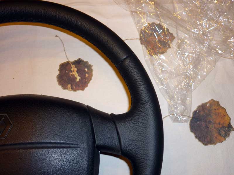

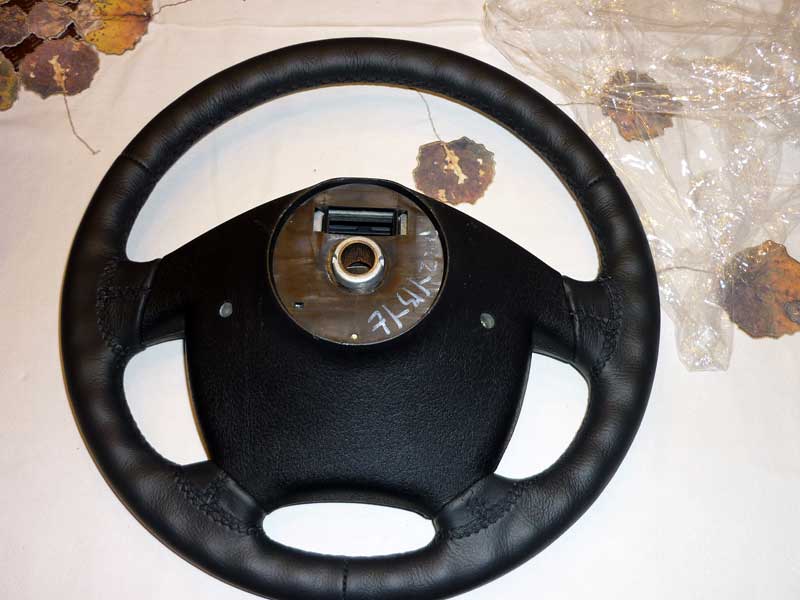

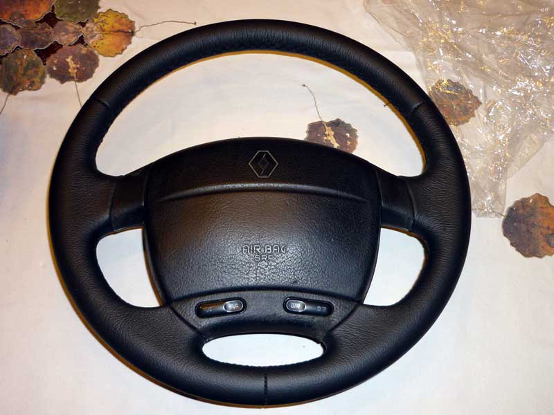

Messages : 8415
Nouveau volant refait à neuf (cuir changé) bientôt pour miss Safrane :
Y a pas a dire ce Cédric et un fou du volant, mais alors qu'elles volants :inlove:
Messages : 8415
Oui un fou des volants, ça doit être ça :mrgreen:
Y a pas à dire, quelle qualité de travail c'est bleuffant :eek: :eek: :eek: :eek:

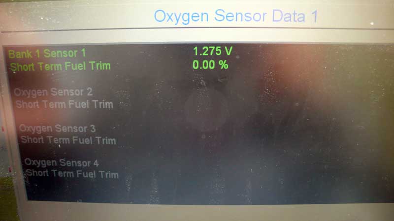

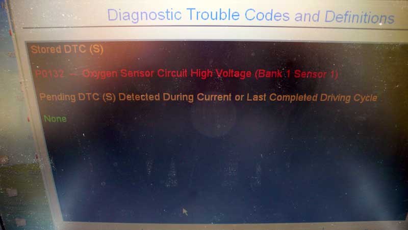

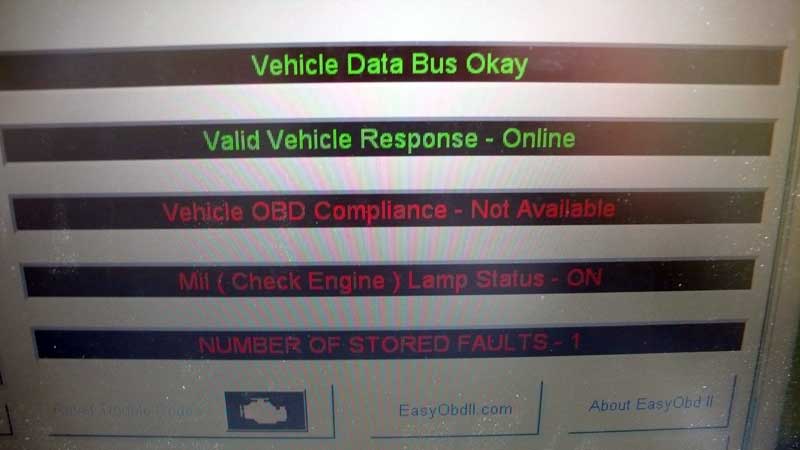

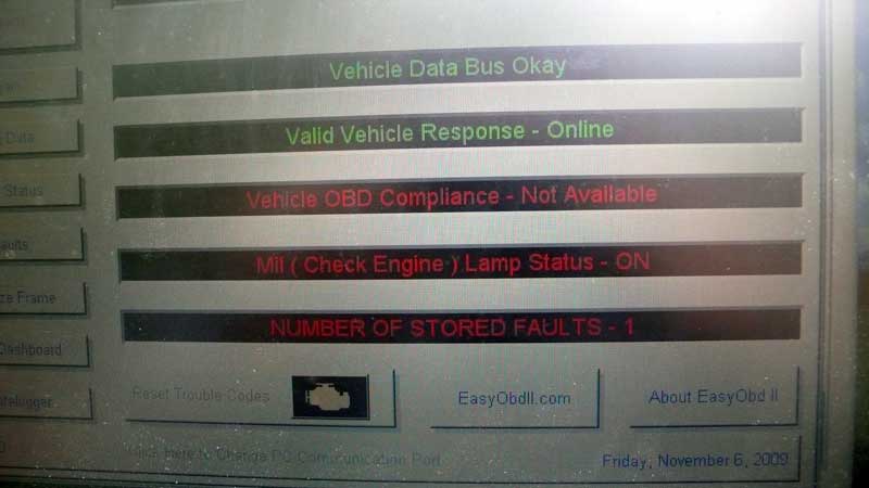

J'ai reçu et j'ai pu tester mon interface de diagnostique cette après-midi 8-) :
Avec le défaut de la sonde lambda :
Puis sans le défaut de la sonde lambda :

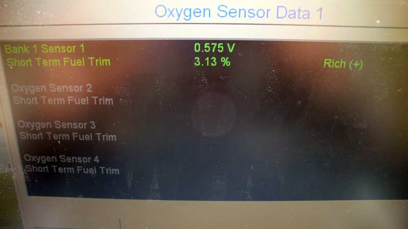

Petite vidéo :
1.275 V c'est enorme pour ta sonde :mrgreen:
0.575 tu est sur la ligné de la courbe avec un coefficiant d'air 1
Sympas le reportage photo :mrgreen:
Messages : 8415
Merci. J'ai testé aussi l'interface sur la 406 de mon père et bien ça marche aussi :mrgreen:
