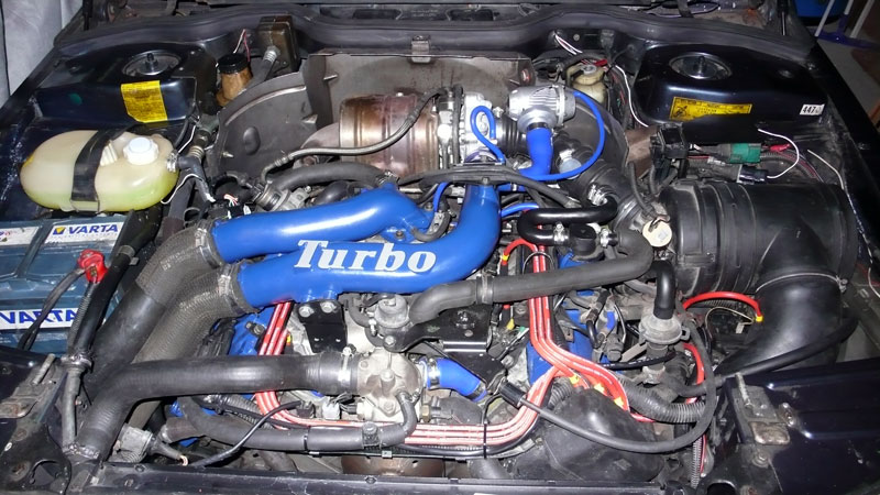

Magnifique ce faisceau de bougies je vois que le pere noel est passé !!!! :mrgreen: :mrgreen:
Les faisceaux sont de la meme couleur que le pere noyel :rock: :rock: :rock:
En tout cas beau boulot :clap: :clap: :clap:
Oui c'est de toute bôôôtééé ! :lol: :lol:
J'ai oublié de préciser qu'àprès remontage, la belle m'a claqué une durite sous le bac à batterie. C'est maintenant chose réparé depuis son changement par du neuf il y a quelques heures :)

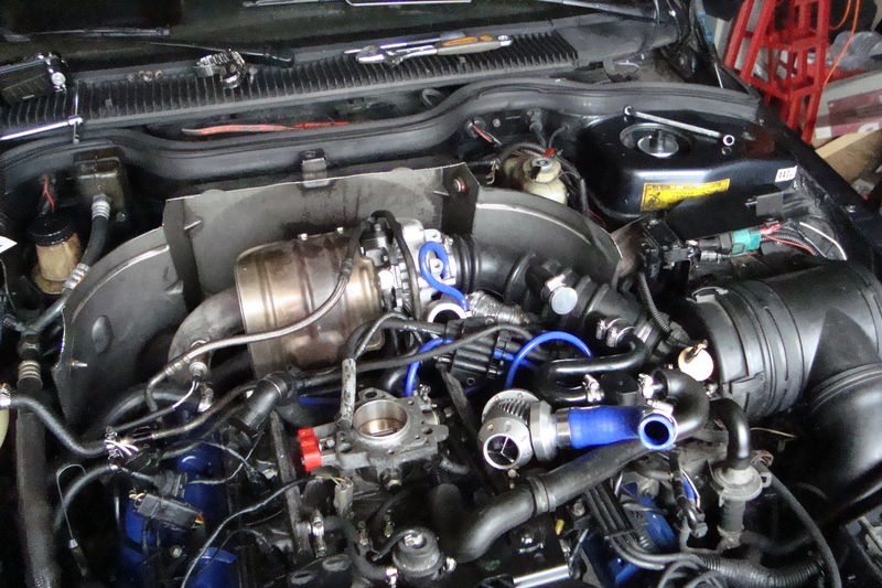

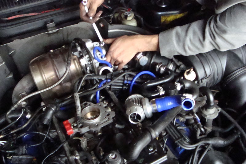

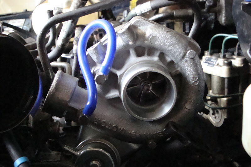

voici des tofs du montage du turbo de l'ami Machouse lors d'un petit samedi sur sa belle fusée....euh r25 :mrgreen:
A ce beau bestiaux avec ces petites vis si inaccessibles et peu facile a serrer.....
sans ça ça n'aurait pas été rigolo et ça n'aurait pas été français....

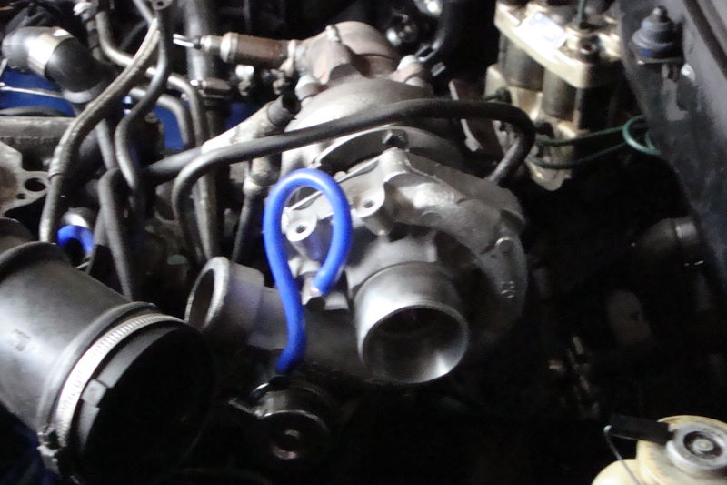

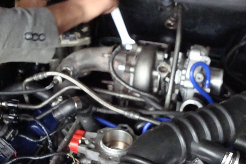

A ce sacrenondjiu de vis, c'est à croire que les ingenieurs de chez renault ont tout fait pour decourager les bricoleurs.
Je me souviens meme, lorsque j'ai commandé mes pieces chez renault, le magazinier m'avait dit que le turbo était une sacré merdoum démonter, car y a 2 vis quasiment inaccessible :?: :?:
Jolies photos :inlove: :inlove: :inlove: :inlove:
J'avoue que c'est une sacré galère a attendre les vis de retour d'huile au niveau du turbo.
Mais ayant déjà démonté et remonté ça 5 ou 6 fois je commence à les connaitre les petits trucs pour gagner du temps :mrgreen: :mrgreen:

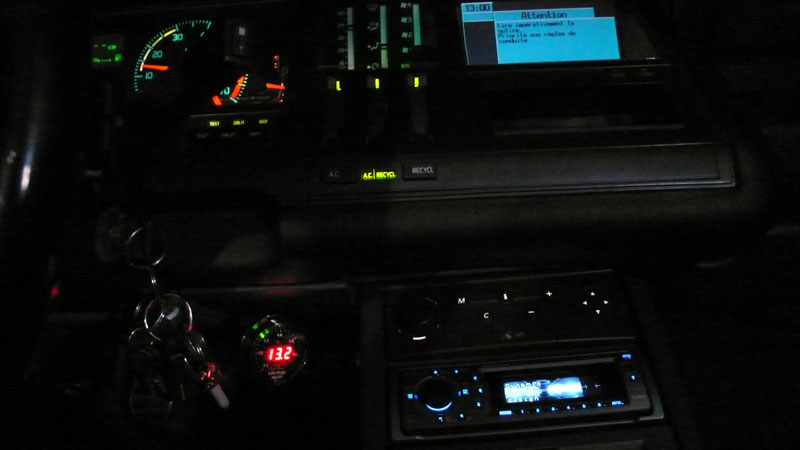

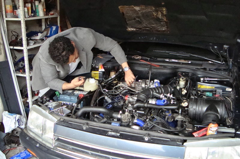

Voici une nouveauté que j'apprécie beaucoup, même si elle m'a pris 5h à mettre en place :lol: .
Il s'agit d'un mano AEM Uego qui affiche le rapport stœchiométrique du moteur en temps réel.
La sonde lambda large-bande (widebande) va à la place de la sonde lambda Nernst d'origine. Elle renvoie ses infos qui sont interprétées par le manomètre AFR. Ce dernier pouvant émuler la sonde Nernst d'origine, j'ai donc relié cette sortie sur le connecteur d'origine allant au calculateur.
Assez de parlote, place aux photo dans un 1er temps... :
