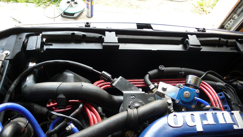

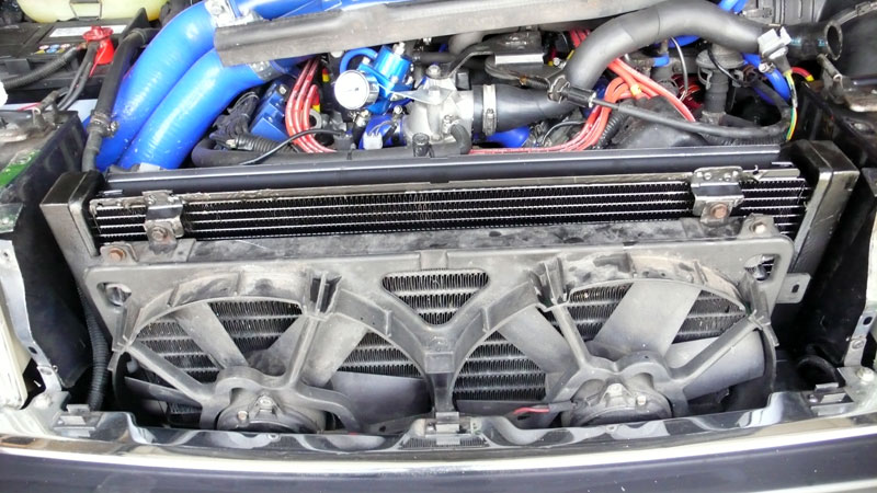

Démontage de l'ancien radiateur :

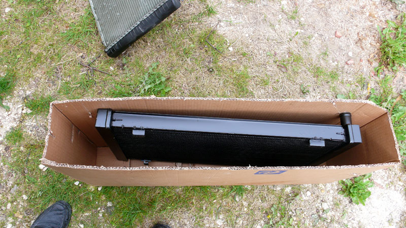

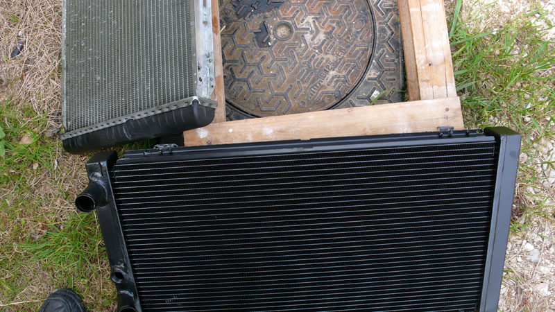

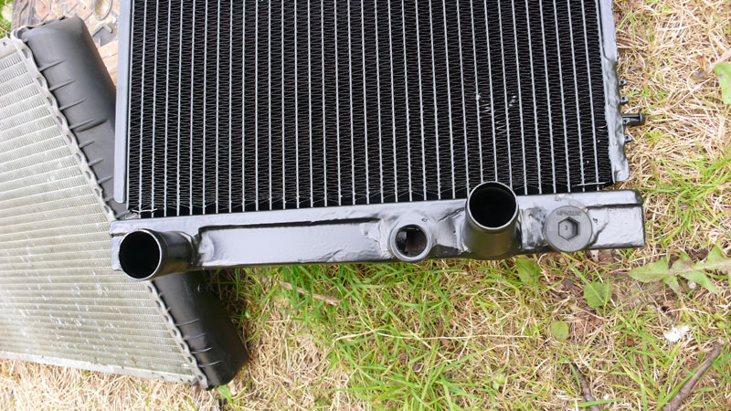

Le nouveau radiateur :

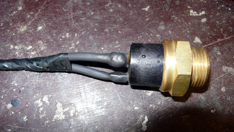

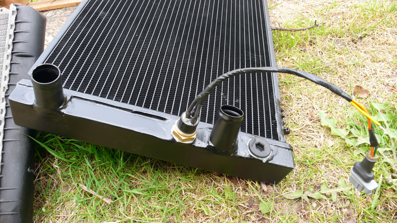

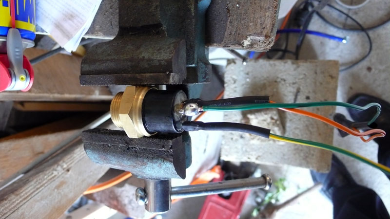

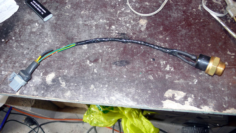

Câblage de la nouvelle sonde GMV à seuils abaissés (en parallèle avec le calorstat à température abaissée) :

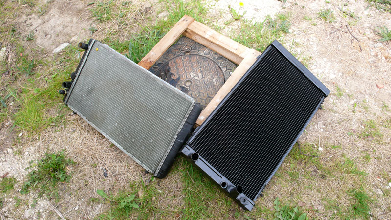

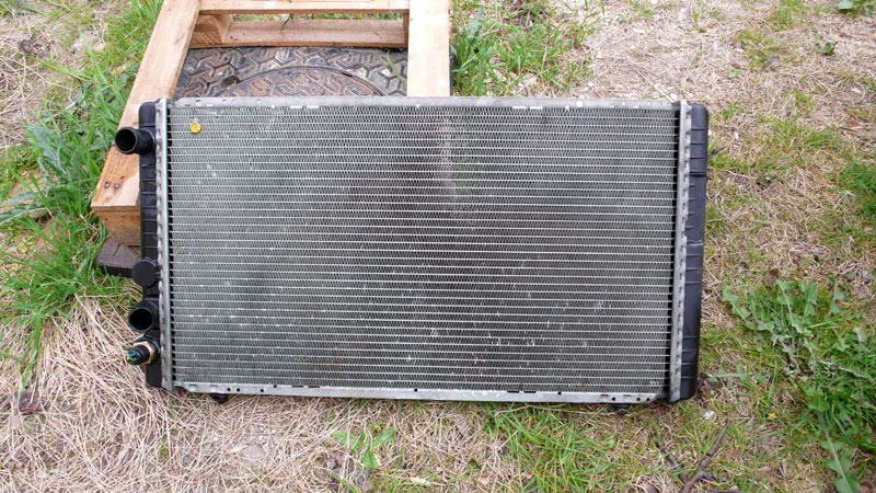

Comparaison entre le radiateur neuf et l'ancien radiateur :

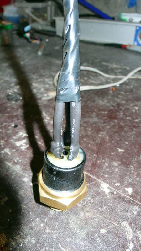

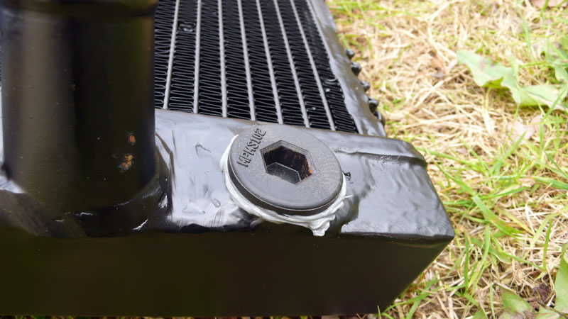

Fixation de la sonde et du bouchon avec un peu de pâte à joint (on est jamais à l'abri d'une petite fuite :lol: ) :

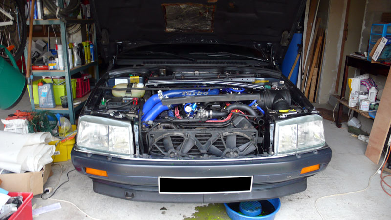

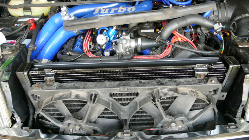

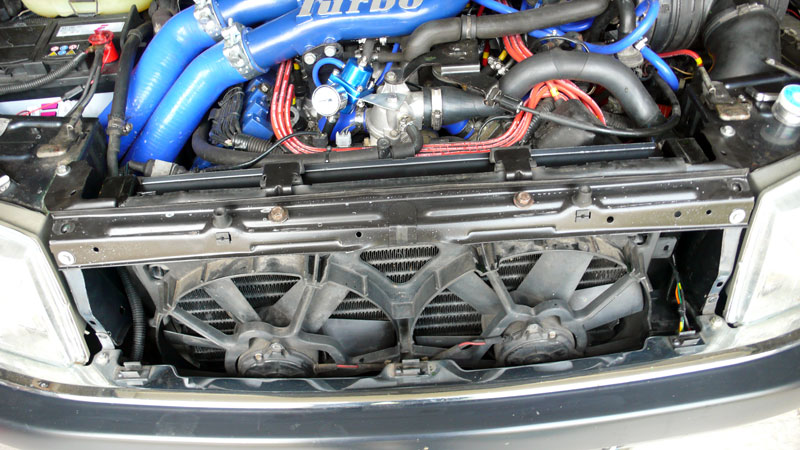

Installation dans la voiture :

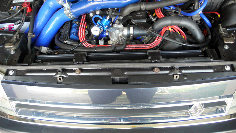

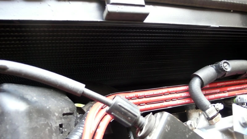

C'est terminé :

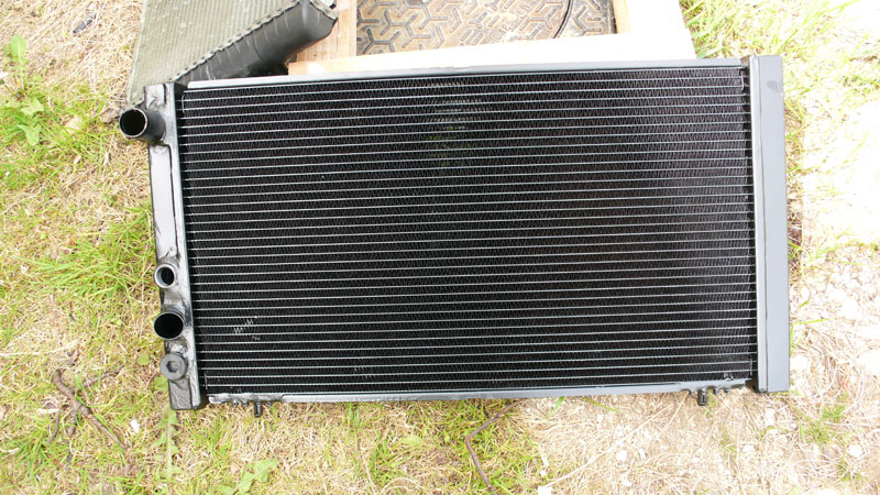

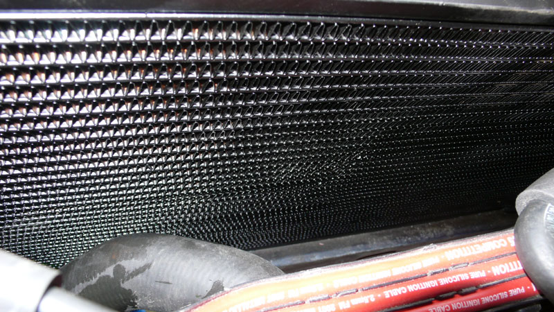

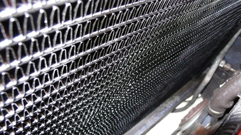

Le beau nid d'abeille :
