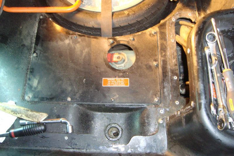

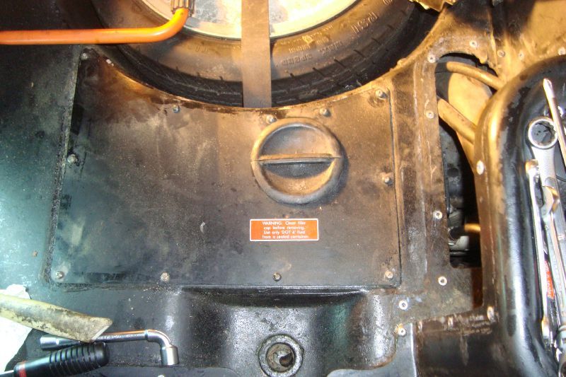

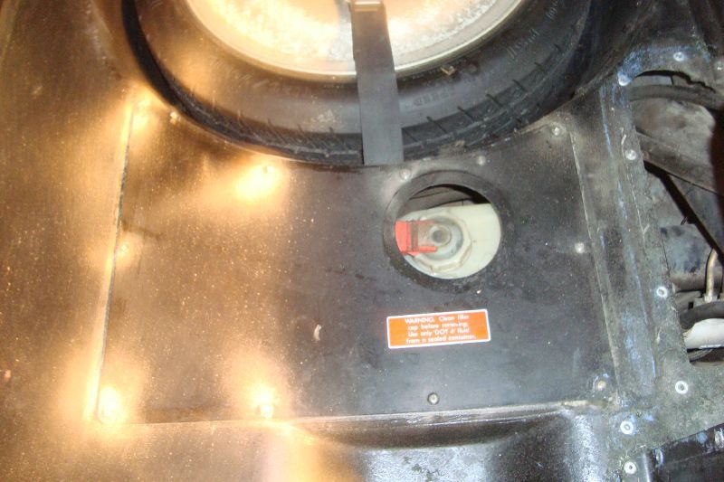

démontage du cache remplissage du reservoir

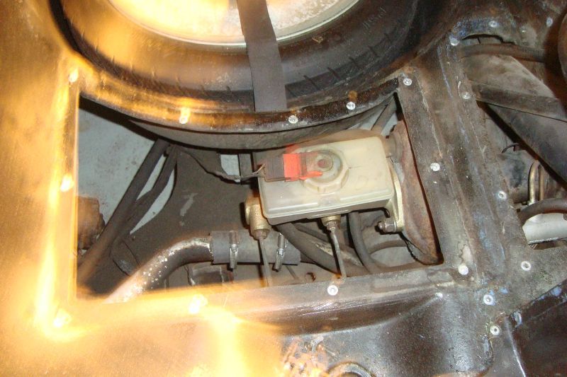

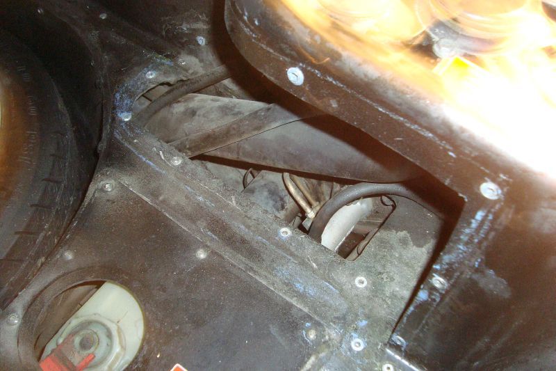

pis celui du fond de coffre

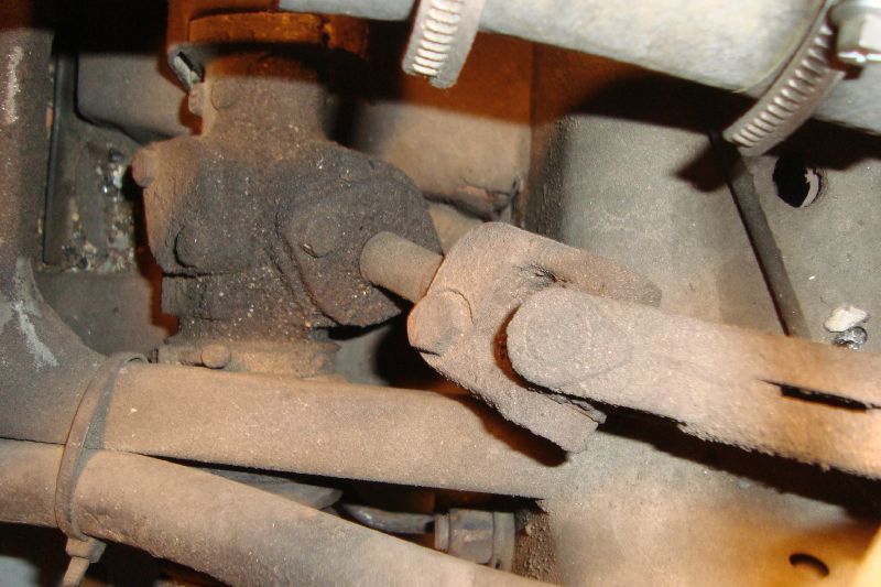

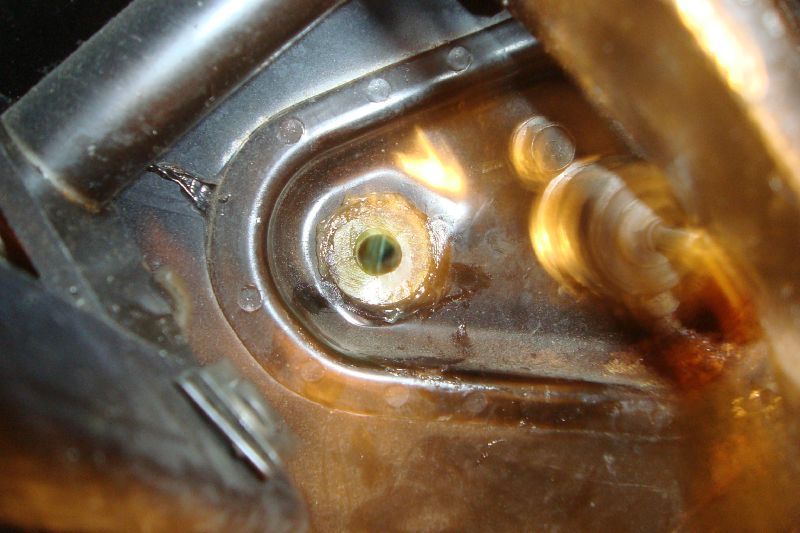

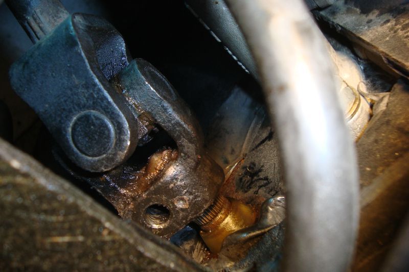

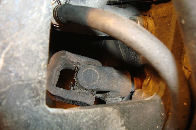

cardan inférieur

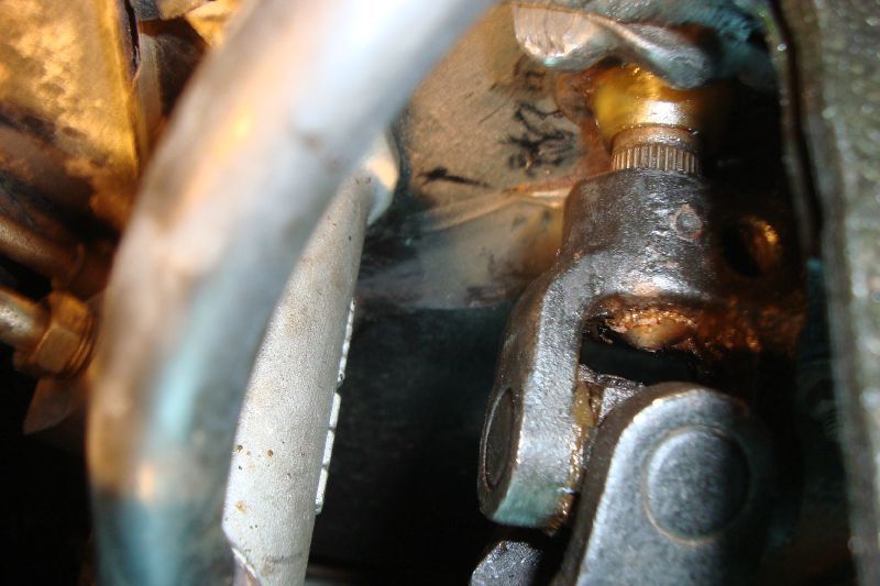

cardan supèrieur

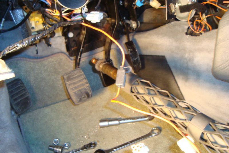

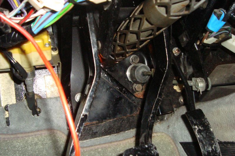

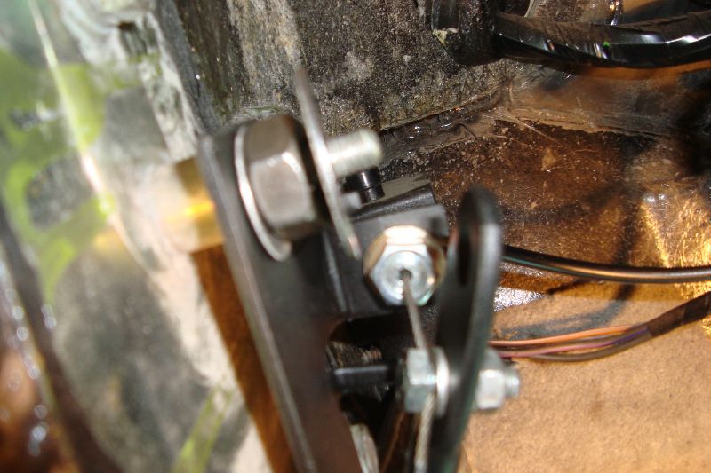

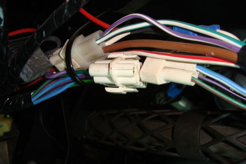

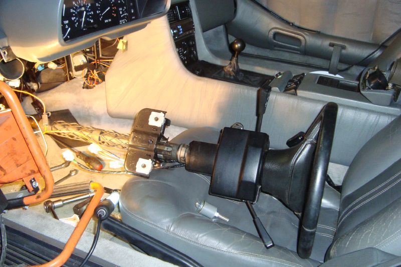

puis débranchement de connectiques sous la colonne de direction plus les écrous de fixation de 17
hop là :mrgreen:

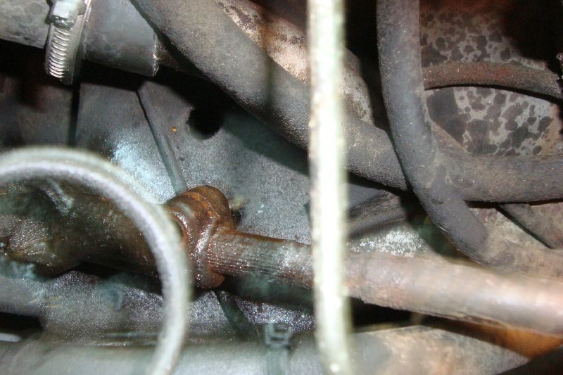

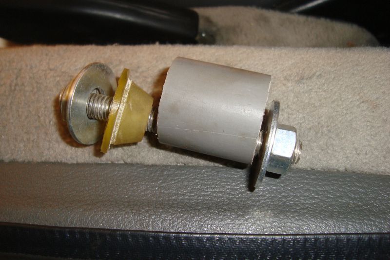

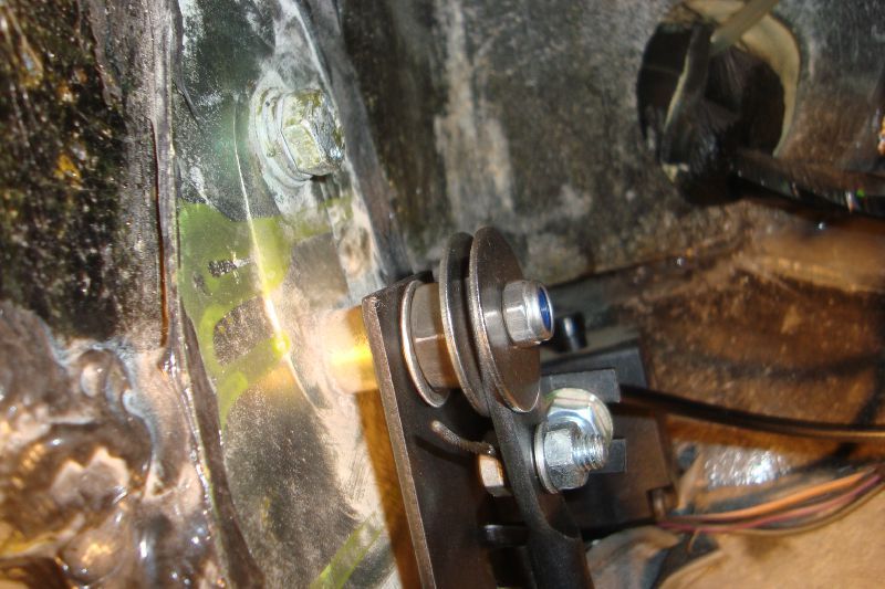

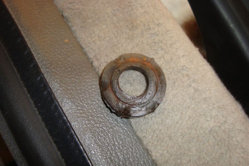

l'ancienne bague de la colonne :tmi: :tmi: :tmi:
la nouvelle avec un petit outil n° "bricole 1 delo" :lol: :lol: :lol: :lol:
une fois en place
après 2 essais dont 1 ou la bague s'est échappé :devil: :devil: :swear: du coup il a fallut la remettre en place
voilà le résultat
le cardan inférieur a faire coulisser qui ne coulisse pas..... ]:) normal :mrgreen: resserrage
Re: Restauration VIN16001

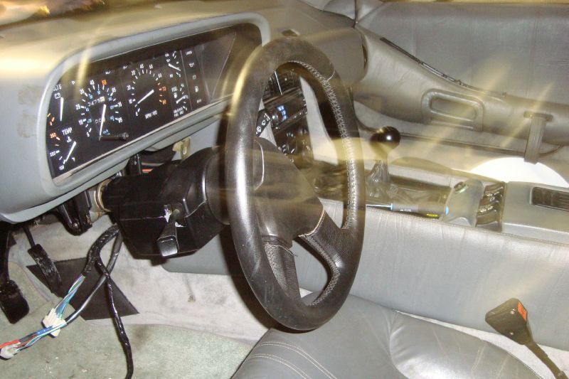

le tout remontu :mrgreen: :sweat: :sweat: :sweat: :sweat:

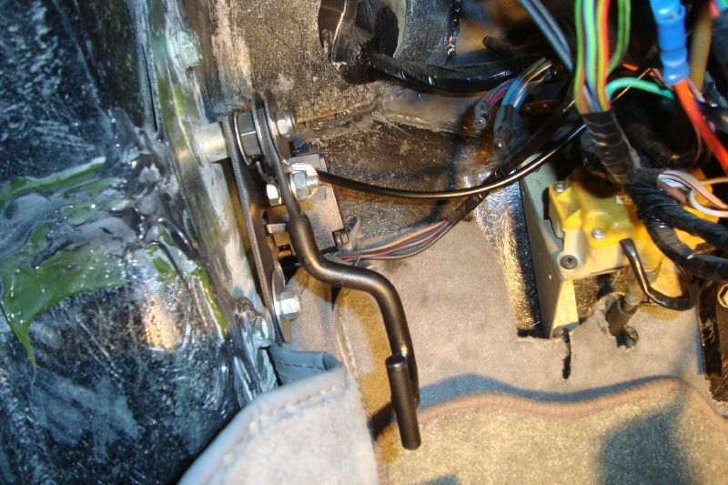

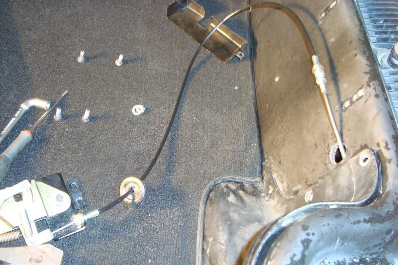

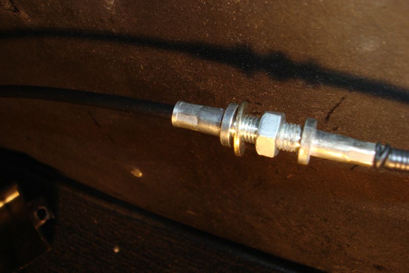

puis changement de la gaine d'ouverture de capot

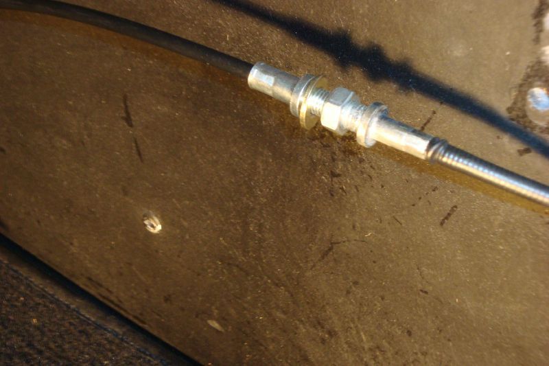

pour faire simple, avec l'ecrou je l'ai raccordé ensemble la nouvelle et l'ancienne pour le passage :clap: :clap:
:ugeek:

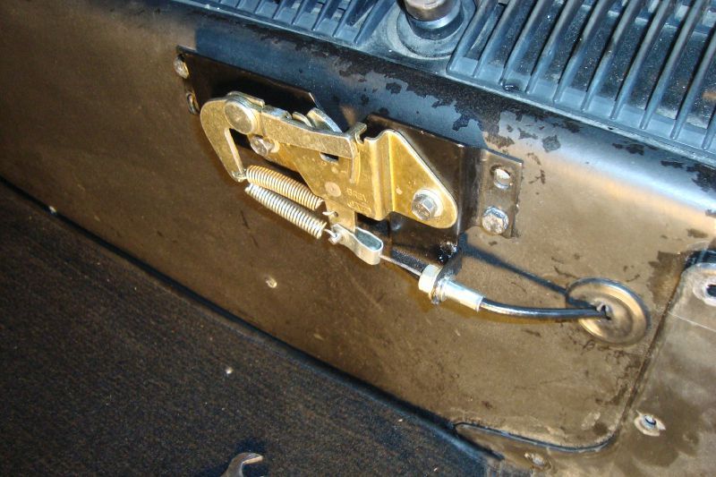

fixation

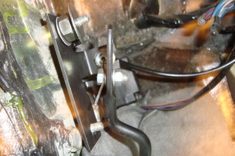

puis fixation de la poignée avec un 'tiot peu de bricole :tmi: :tmi: :razz: :$ :$ :$
ça, ça sera a amélioré ]:)
