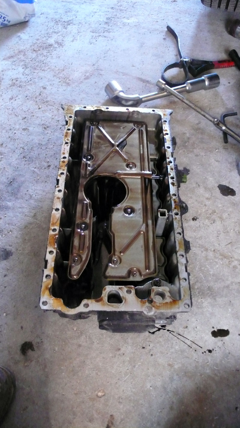

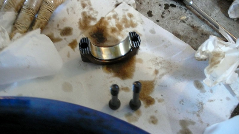

De nouvelles pièces vont être installées demain... :
Oui ça sent bien le démontage du carter d'huile pour changer les coussinets de bielles ainsi que les vis...
Explication demain si le diagnostic était le bon

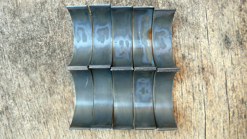

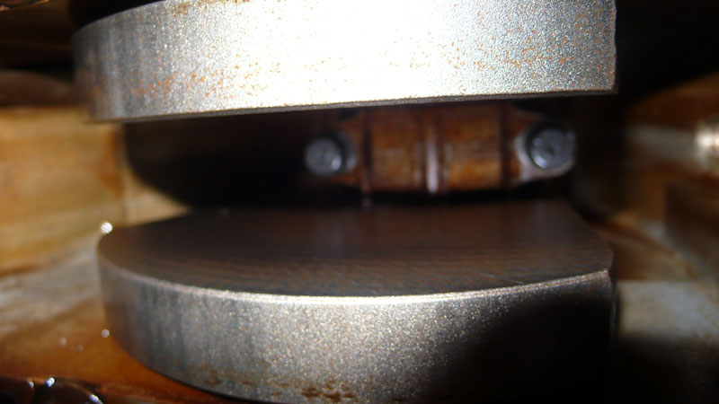

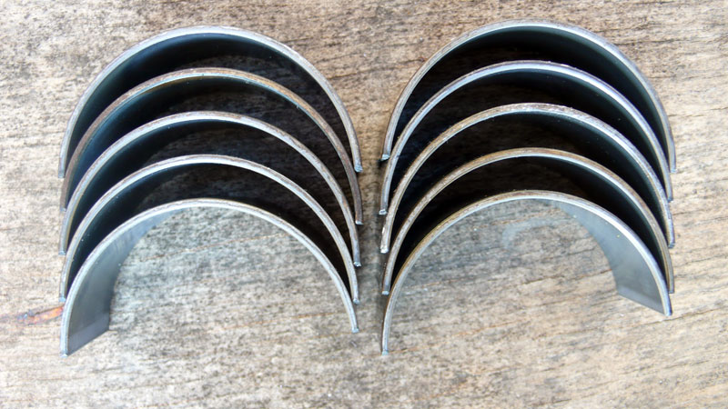

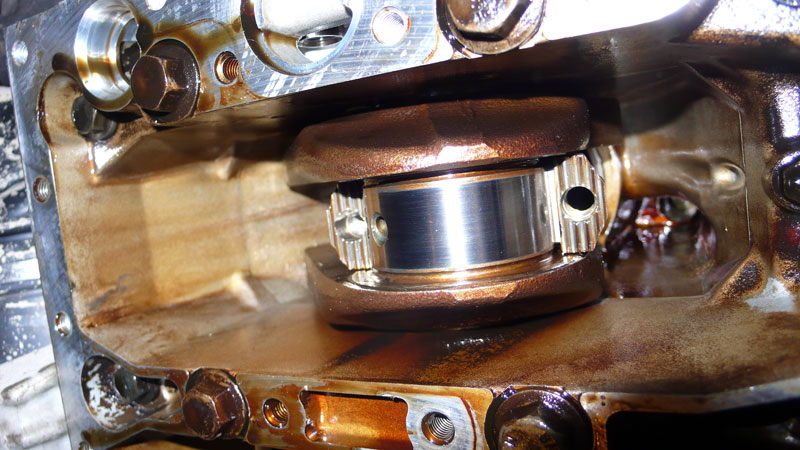

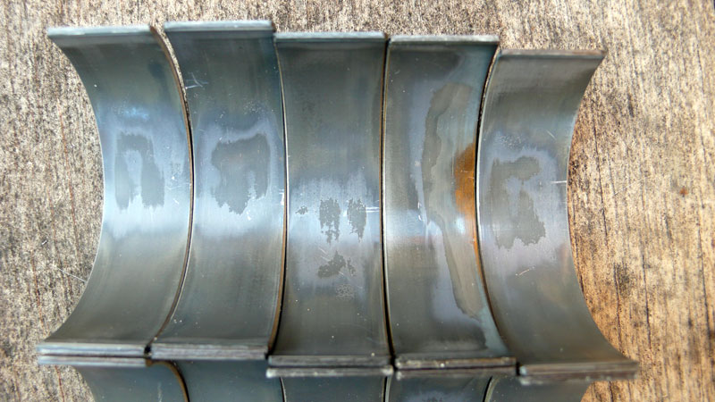

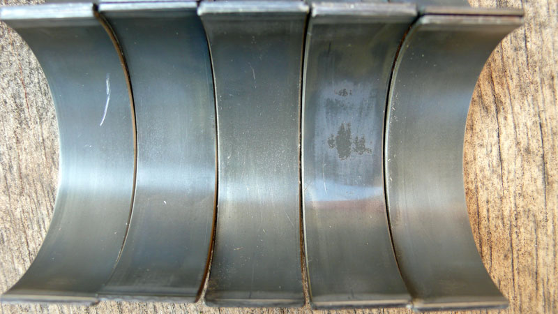

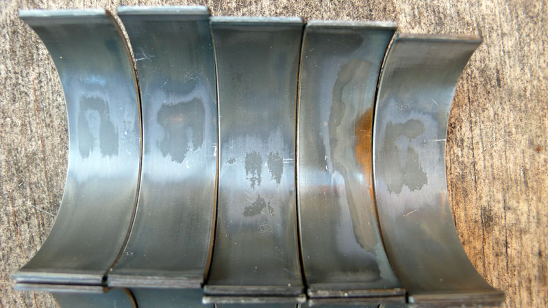

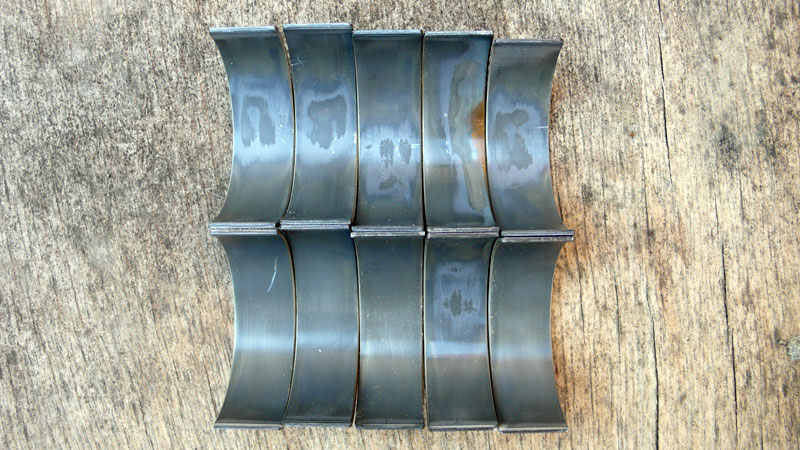

J'ai toute redémonté et tout remonté en suivant à nouveau le même cycle. Malgré que le moteur ait tourné 1min au ralenti avec un sale bruit métallique, les coussinets étaient resté comme neuf. Au niveau du vilebrequin, quelques rayures mais pas d'effet creusé ni d'arrachage du traitement de surface.
Partant de ce constat, je me suis dis soit le problème est ailleurs (ce qui serait une coïncidence étonnante), soit le remontage n'a pas été effectué correctement (malgré le fait que les règles ait été respecté.
J'en suis venu à une conclusion qui a finalement apporté ses fruits. Les coussinets ne se mettent pas correctement en place au serrage, mais après 1 tour ou 2 de vilebrequin.
J'ai donc remis en place mes coussinets et tous mes chapeaux de bielle, serré relativement fort, fais 2 tours moteur à la main, desseré, serré au couple + serrage angulaire.
Remontage du carter d'huile, plein d'huile, démarrage et là... Plus aucun bruit !
Énorme soulagement donc, miss Safrane va reprendre du service à partir de demain, on verra si ça tient (je n'ai fais que 10kms pour le moment).

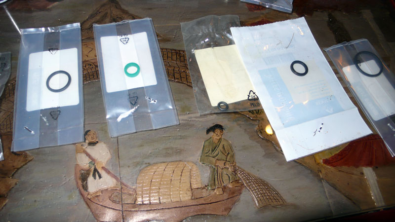

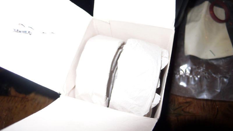

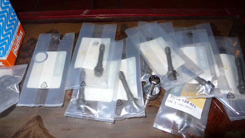

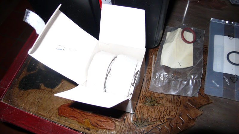

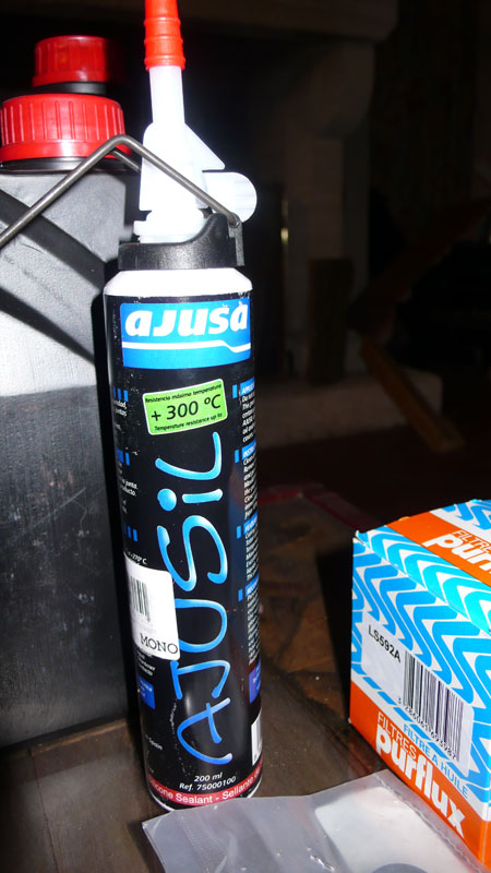

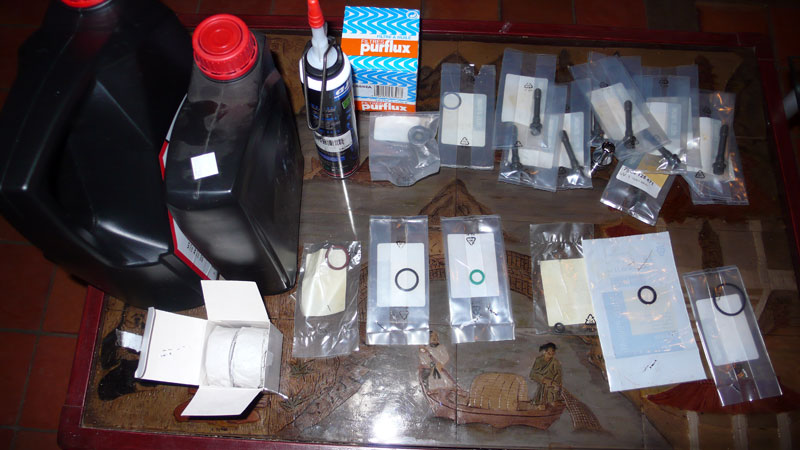

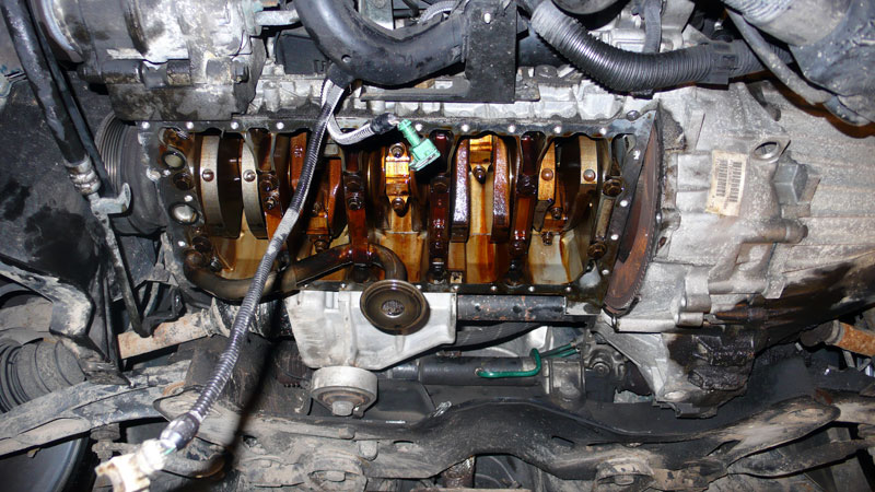

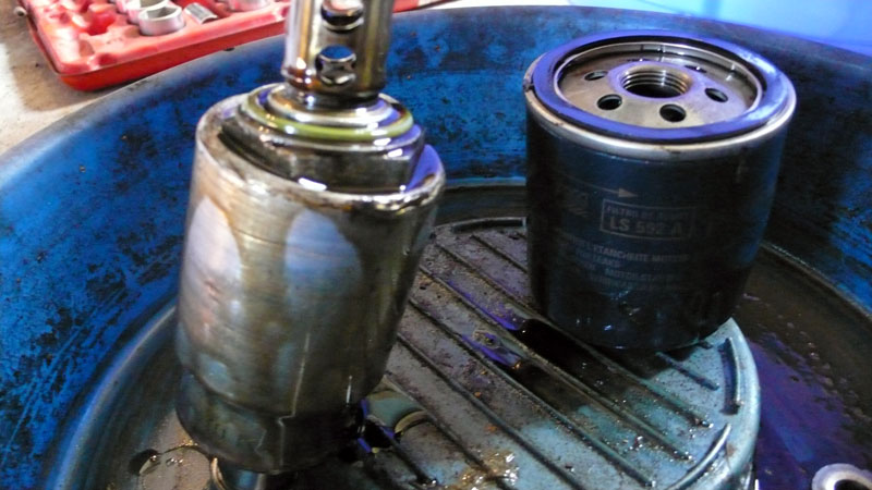

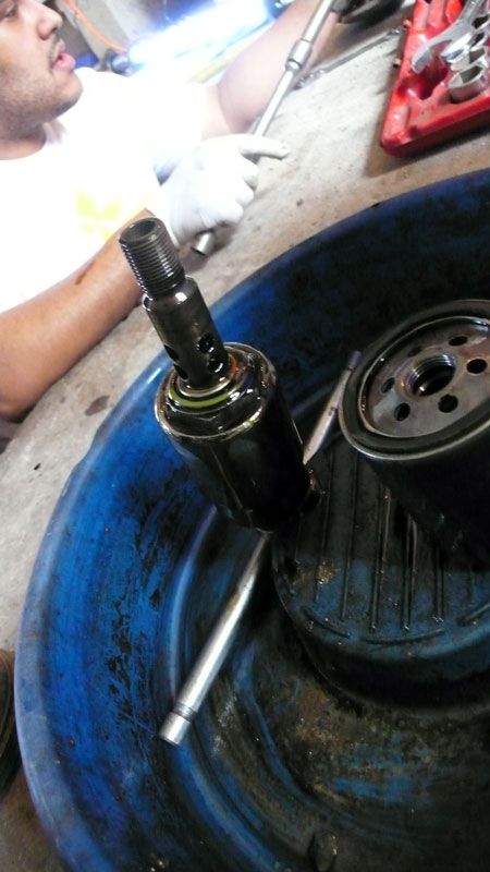

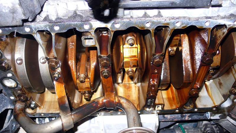

Quelques photos de la semaine dernière que je n'avais pas eu le temps de poster :
J'en doutais un peu (surtout avec son moteur actuel) mais finalement... avec de la persévérance...

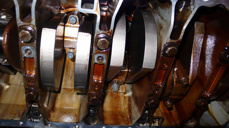

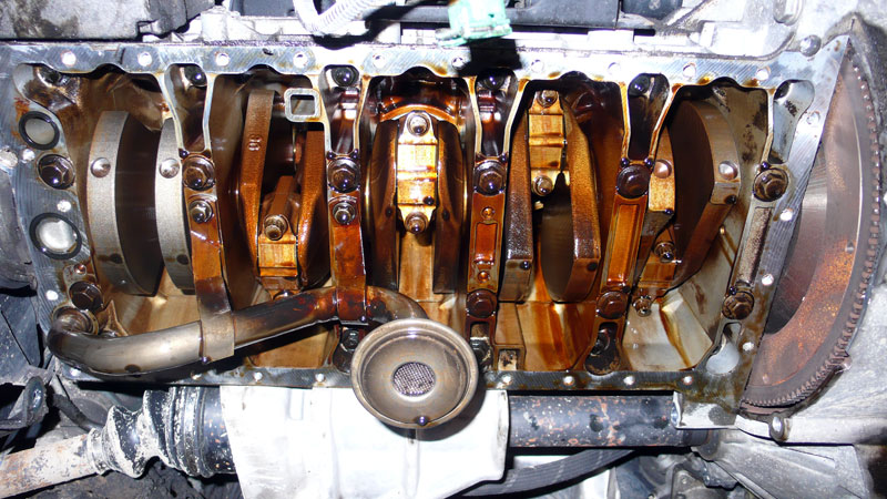

- Messages : 1791
- Localisation : 65
Je regardais le vilo en me disant y a un truc qui va pas avec la position des manetons, et là je me suis souvenu qu'il y en avait 5 et pas 4
- Messages : 8415
Déphasage: 72°
