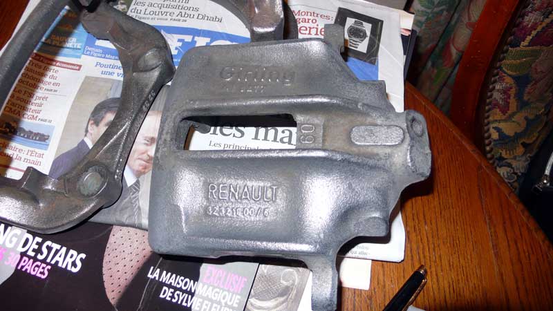

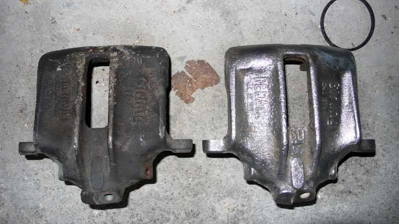

Les nouvelles de ce week-end. Encore et toujours de l'electrolyse.
1er étrier terminé :
Une petite visite au passage de 2 alcooliques (heu acolytes
2ème étrier presque terminé (electrolyse terminée mais reste à passer un coup de brosse) :

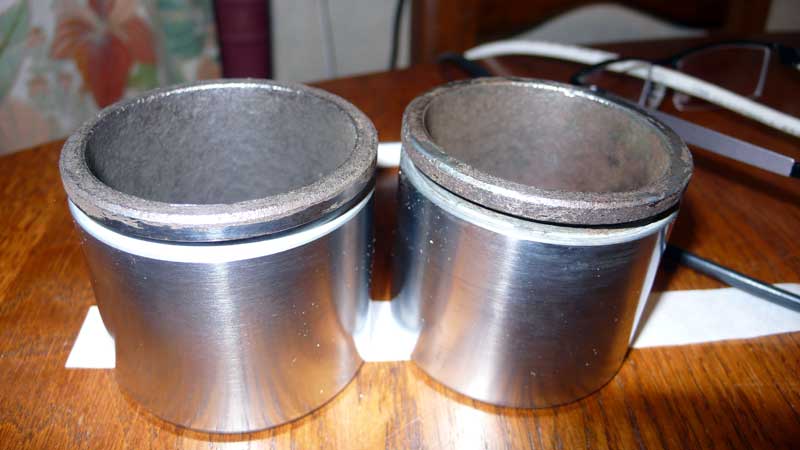

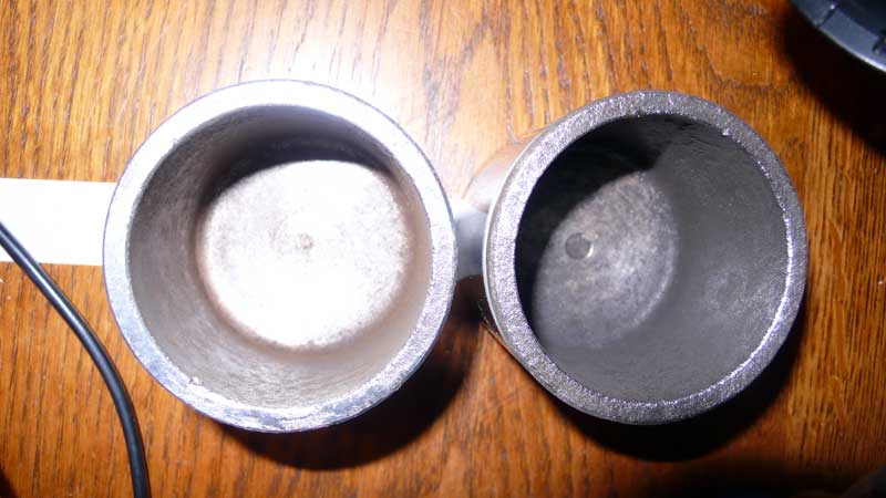

Nettoyage des 2 pistons d'étrier après un bain d'electrolyse pour eux aussi :

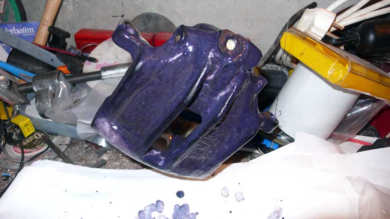

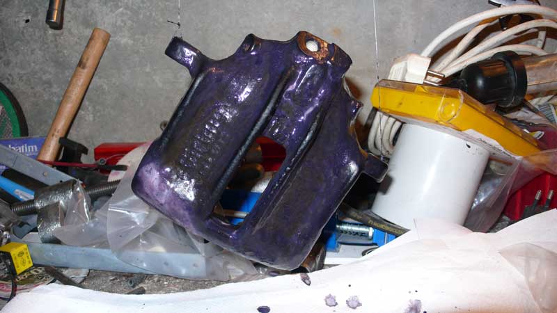

Passage de 2 couches de transformateur de rouille julien sur le 1er étrier (ça va sécher pendant la semaine) :
Je pense ensuite après séchage, passer une peinture haute température grise.
