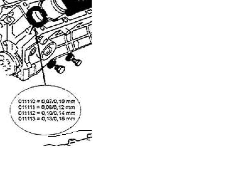

Bon alors ce n'est pas si simple de commander des pièces parce qu'il y a plein de références:
Pour les coussinets je suppose que l'origine c'est le plus petit?
En plus il y a deux rangées de produit alors qu'est ce que je dois commander: 011120+011066?
Pour les joints d'embase c'est encore plus rigolo il y a 4 tailles possibles,si c'est en fonction de la morphologie du pilote moi il me faut du XL :devil:
En dernier les joints de la semelle dont Machouse m'a parlé ce week-end je ne les trouve même pas dans le descriptif :@
Et ben y'en a du coussinet ! Prend tout en taille la plus petite (taille d'origine).
Si 1 élément est abimé sur un moteur, on le prélèvera sur l'autre (y'a qu'1 chance sur 4 pour que ça soit abimé sur les 2 moteurs)
OK chef, pour les joints d'embase je prends aussi les plus petits (0,07/0,10 mm) référence 011110?
Tu peux voir pour les deux joints de la semelle dont on avait parlé ce week-end?
Non pour les joints d'embase tu prends les plus grands x6 ;)
