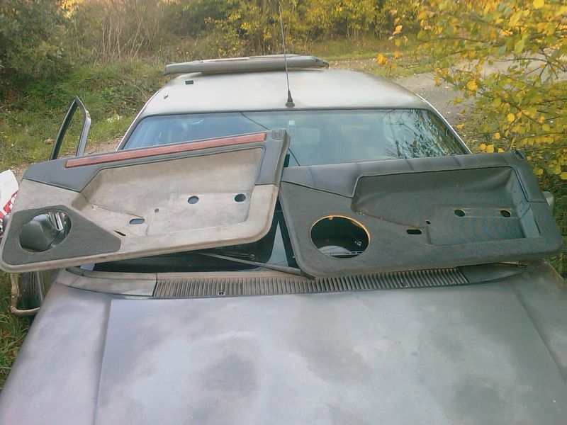

Pour les habillages de portes voici à droite celui d'origine en cuir noir et à gauche le nouveau en gris foncé avec la moquette autour du haut parleur.
Pour la grille du hP j'ai halluciné car l'intérieur noir à des grilles grises et ma V6 en gris des grilles noires
Du coup j'harmonise le tout noir avec noir et gris avec gris.

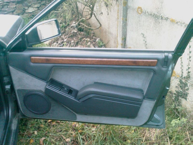

Résultat du jour une centralisation qui fonctionne à l'avant et un joli insert de bois:

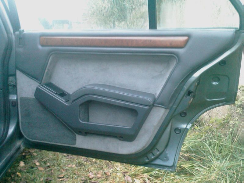

Et une porte arrière en harmonie avec l'avant:

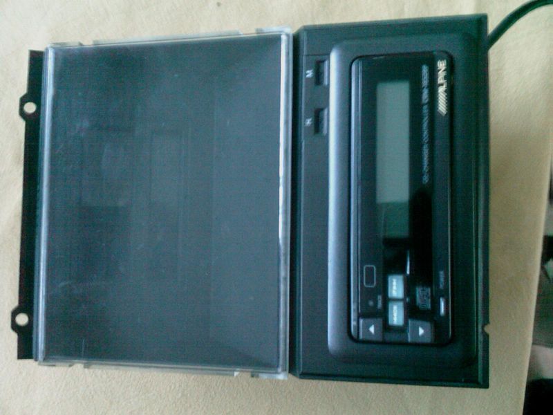

Alors des nouvelles des Pays-Bas, je n'ai pas de neige mais cela pêle quand même sévère donc je me suis réfugié dans le salon avec mon petit dremel pour préparer l'intégration de mon boitier de lecteur Cd Alpine dans le tableau de bord de la V6 turbo.
J'ai donc sorti tous les petits accessoires qui vont bien pour créer un espace pour le boitier de controle du chargeur cd sous l'afficheur de la chaine.Après avoir viré l'espèce de petit tapis j'ai donc agrandi le trou d'origine vers le bas et fait un passage pour le cable dans le fond du boitier.
Une fois terminé (la découpe et le ménage car dans le salon il faut tout nettoyer une fois le boulot fini
) cela donne le résultat suivant:
Encore un morceau de prêt lorsque je vais changer l'intérieur, je vais profiter du démontage de la console et de la moquette pour passer tous les cables du chargeur et le brancher sur la mini chaine d'origine. :hai:

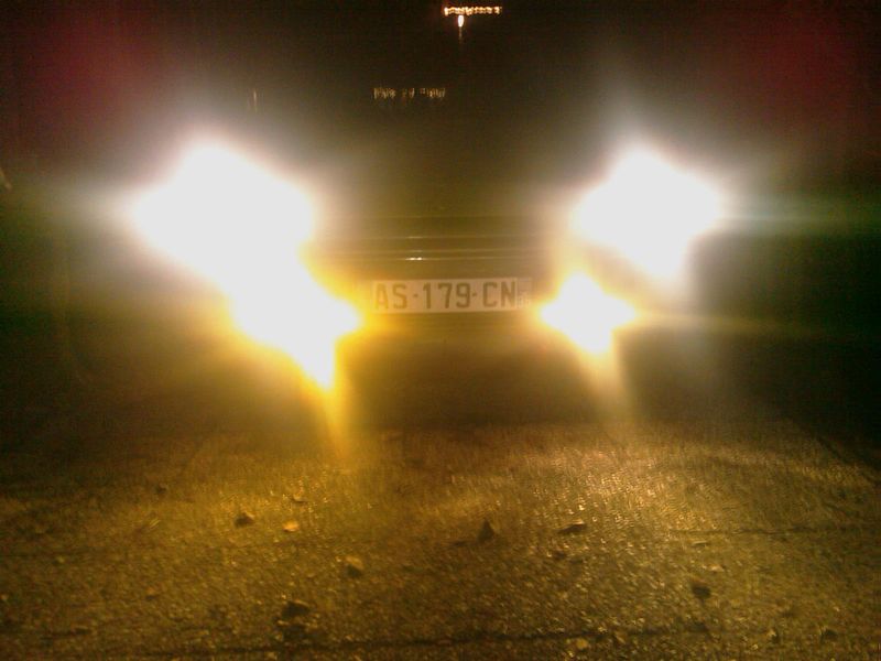

Ensuite depuis que j'ai la voiture je n'ai pas mes anti brouillards avants.
J'en ai démonté un pour voir si l'ampoule était bonne : RAS.
Je le repose en me disant que je vais vérifié le circuit électrique plus tard et en redémarrant la voiture pour la ranger j'essaie quand même les anti brouillards et là..... vite une photo
