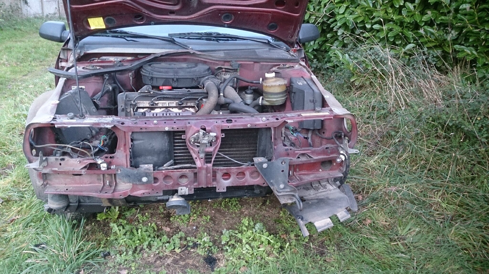

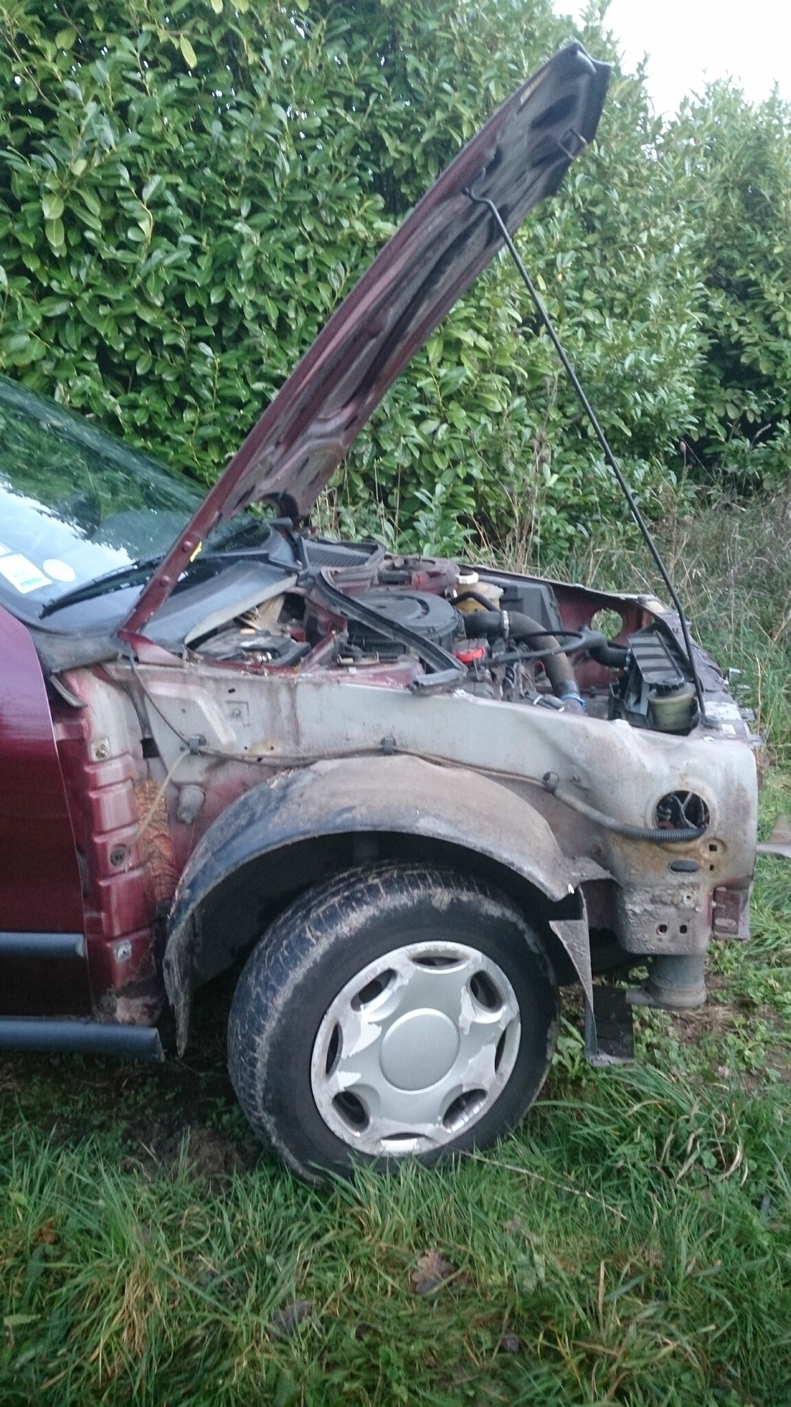

Entre Noël et le 1er de l'an, un aller retour express en Bretagne et en un peu plus de 2h démontage de la face avant de la donneuse:
Vu d'un coté

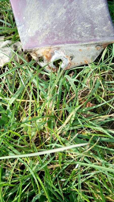

C'est incroyable la me**e qu'il peut y avoir au pied des ailes avants
, pourtant tous les plastiques de protection étaient là. Sans mentir il y avait bien 1 kilo d'une sorte de mélange sable/terre avec bien sûr la rouille qui va avec
J'ai laissé le capot pour protéger le moteur (du soleil breton, les UV c'est agressif
Ce week-end transplantation dans le cabrio si tout va bien.

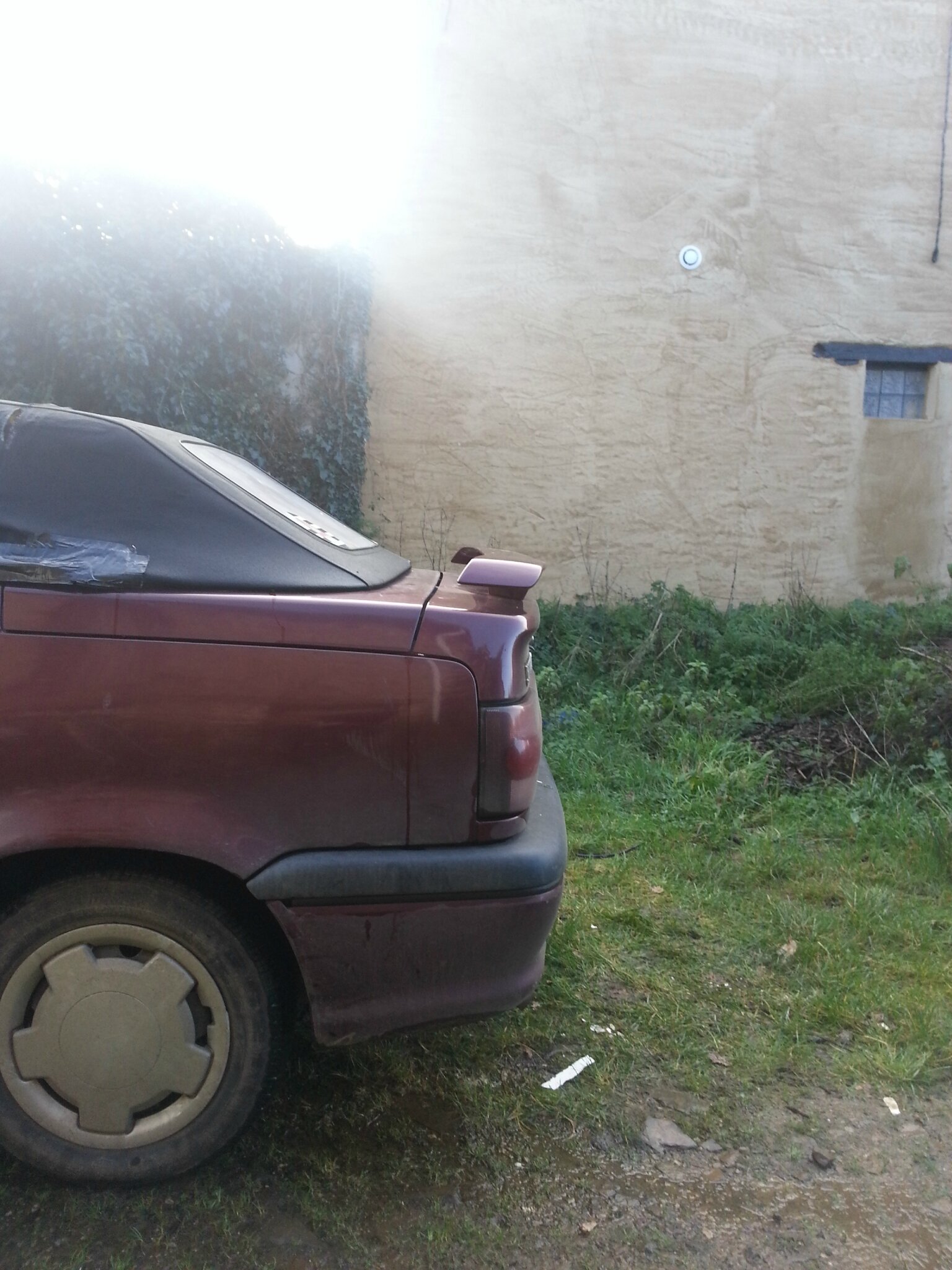

Temps de m**de le week-end dernier en Bretagne donc pas la possibilité de changer ma face avant.

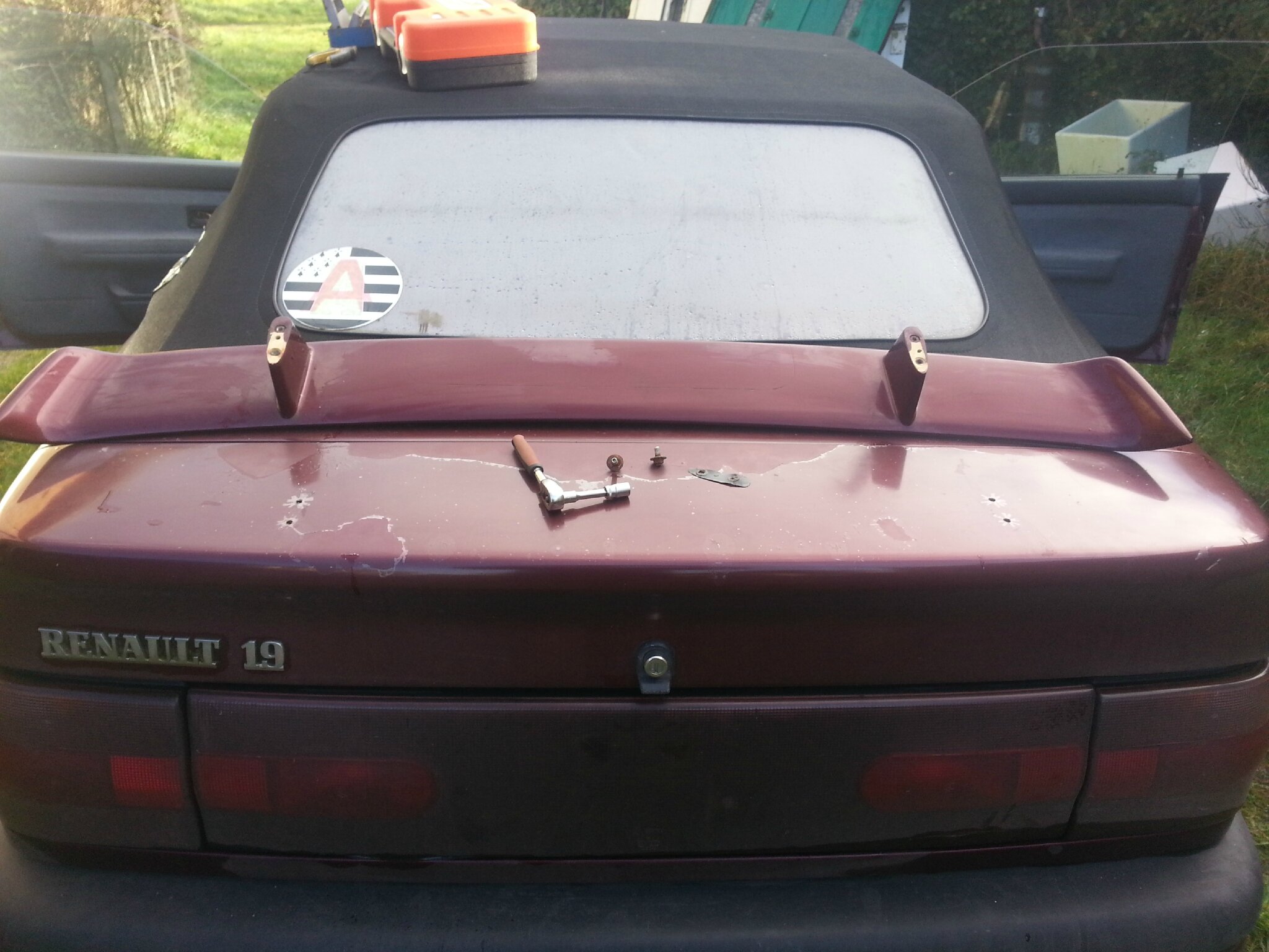

Du coup je me suis occupé de l'arrière
Récupération de l'aileron tenu par 4 boulons et préparation du coffre du cabriolet. Le vernis s'écaille de partout
Une fois en place on a tout de suite un look course et je ne vous raconte pas l'augmentation de l'appui à pleine charge
Voilà pour cette fois, la suite à la fin du mois.

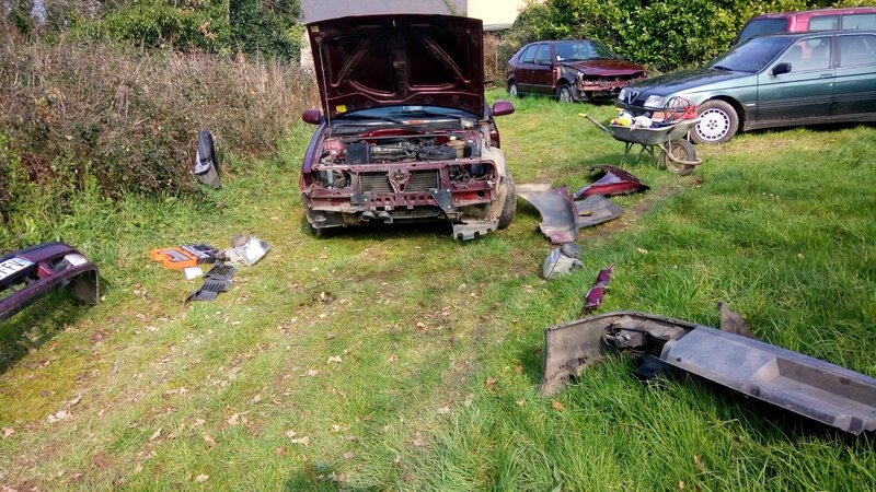

Week-end en Bretagne, j'ai récupéré le cabriolet chez le carossier: aile arrière et porte passager toute neuve.
IL y en avait quand même pour....1200 euros TTC, heureusement que c'est l'assurance qui paie
Suite à cela forcément j'ai repris le reste de la carosserie qui fait vraiment bizarre à coté de ces parties toutes neuves.
Démontage des phares, de la calandre cassée, des deux ailes.
Même causes même conséquence au moins un kilomètres de terre au pied de chaque aile
Ensuite début des problèmes, les ailes sont différentes entre le cabriolet et la berline!!!!
Celle du cabriolet sont plus courtes car la structure de la caisse a du être renforcée le long des bas de caisses
Bref il faut découper les ailes de berline pour en faire des cabrio l'inverse étant impossible je m'en sors bien.
Après cela tout va bien et j'ai réussi à reposer toutes les vis démontées ce qui est assez rare, il y a normalement toujours du rab au remontage
Vue du chantier avec au fond la donneuse et le nez de l'Alfa qui prends le soleil
Une fois tout en place après 4 heures de boulot

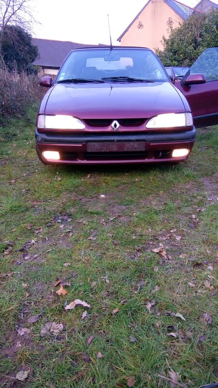

Le retour des deux anti brouillards qui fonctionnent à nouveau
Mieux que coyote j'ai opté pour l'absence de plaque qui permet de rouler sans se soucier des radars

Et cela fait bien plus jolie sans la plaque
Re: [WANER1968] Qui va trouver ce qu'est mon nouveau jouet?
Joli travail et l'idée du pare choc sans plaque me plait beaucoup
