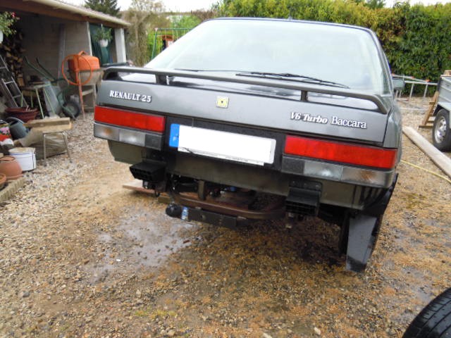

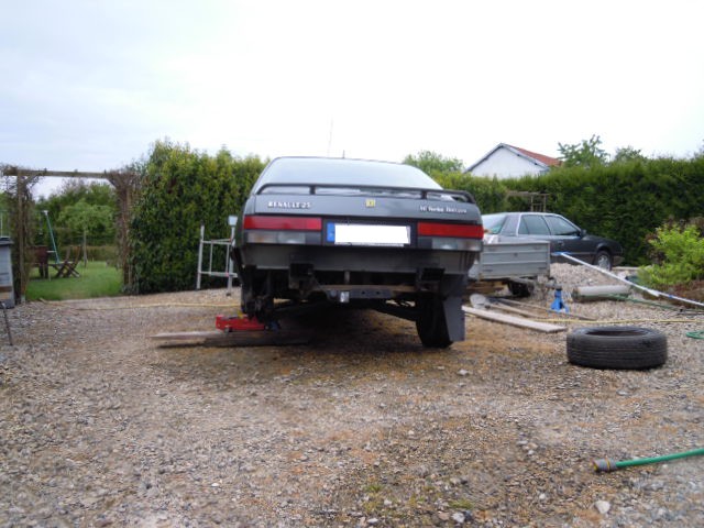

passons a autre chose !!! pourquoi y a plus de pare choc ???
Re: restauration de ma v6 turbo (blackbirdm)
Message par blackbirdm »
et ben voila

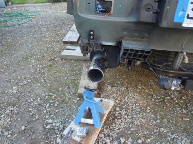

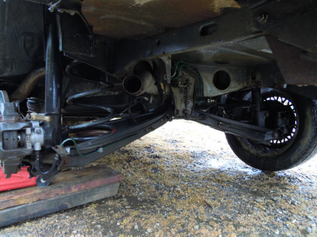

Très propre la découpe du pare-choc. Il vient d'ou ton silencieux ?
il vient d'une zx je crois :roll: c'est mon bof qui me la donner car y en avait un de trop ...
j'ai modifier les pattes de fixation mais le tube est du 55mm,j'ai egalement modifier le petit tube qui passe dans la traverse arriere ,je l'ai coupé et souder un morceau plus couder

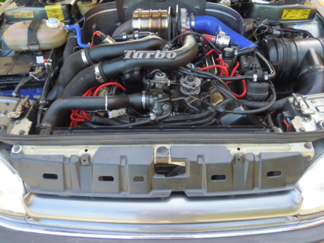

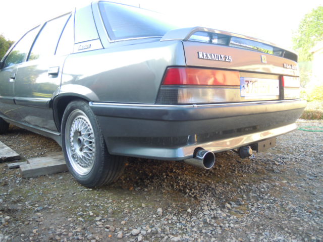

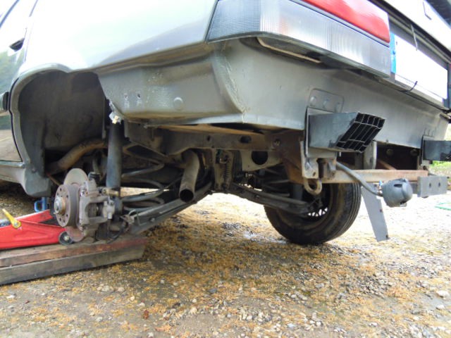

quelques nouveautés
avant
apres
:okayd:

une petite video du bruit de cet échapement?
pierrot80400 a écrit :une petite video du bruit de cet échapement?
ça ne change pas beaucoup par rapport a celui d'origine car l'intermediaire est toujours present ,justement je cherche un tube pour le supprimer ;)
tube de turbo D
Oui c'est ce que j'ai fait sur la mienne, elle ronronne mieux surtout en déccelération :diable6:
