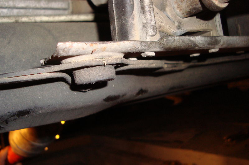

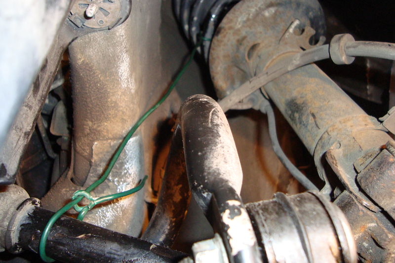

le tirant anti-basculement

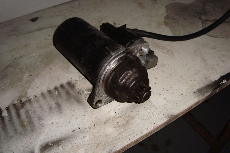

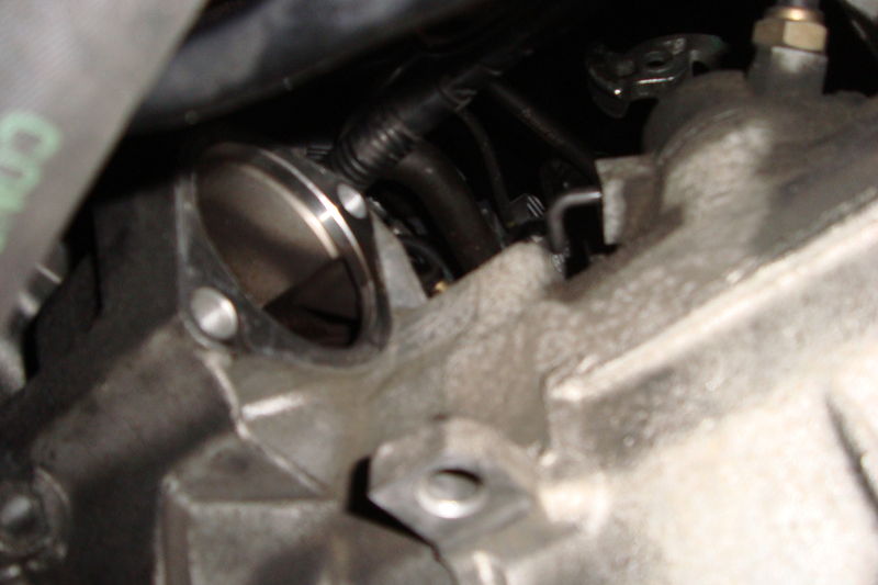

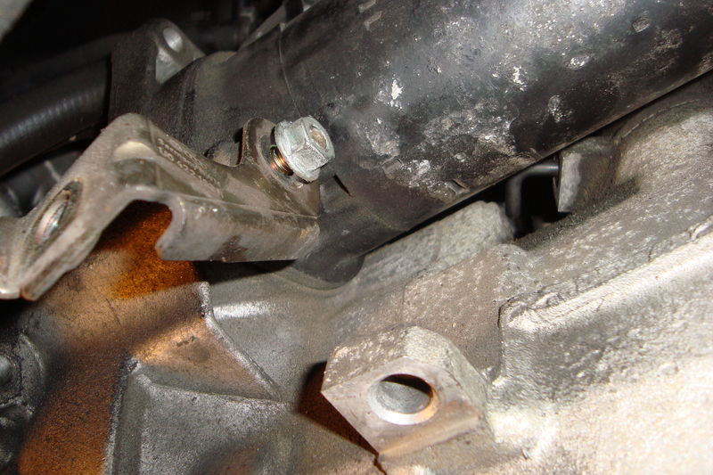

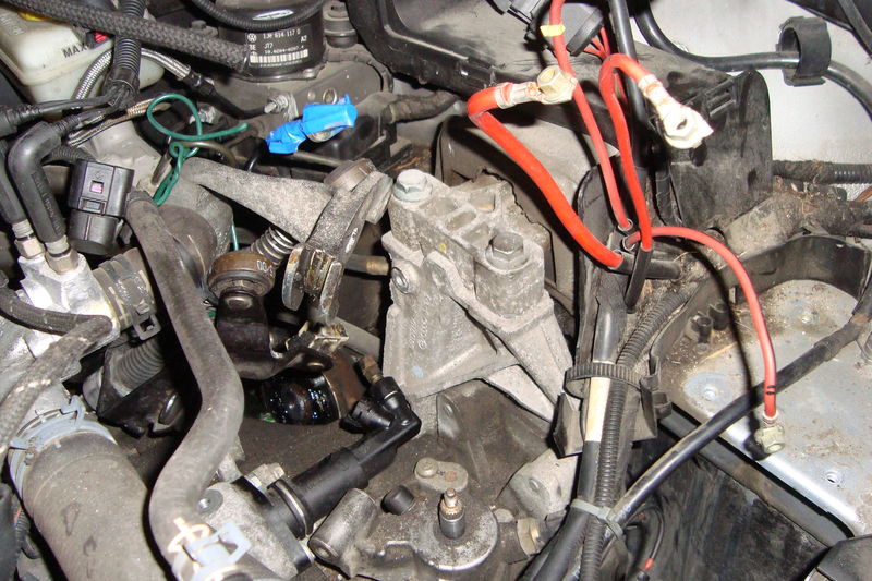

dépose du démarreur, il y a juste une vis a defaire en bas

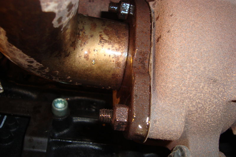

petit coup de wd40 sur les vis de fixation du tuyau d'echappement

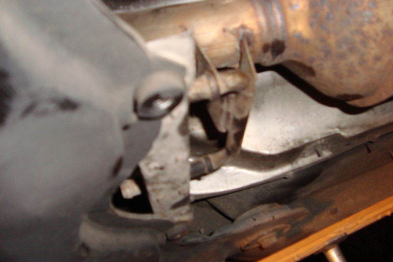

dépose des silentblocs du catalyseur, juste deux vis a retiré.

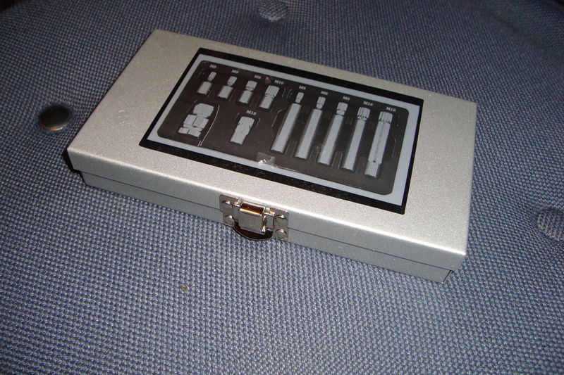

la suite dés que le coffret est livré

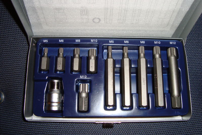

oui il me tarde de l'avoir ce coffret :filmdirecteur2:
Re: Ma 'tite golf IV

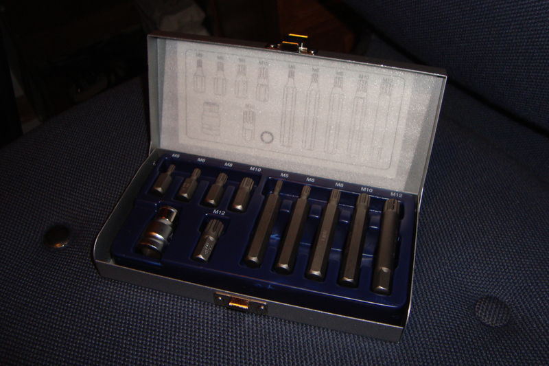

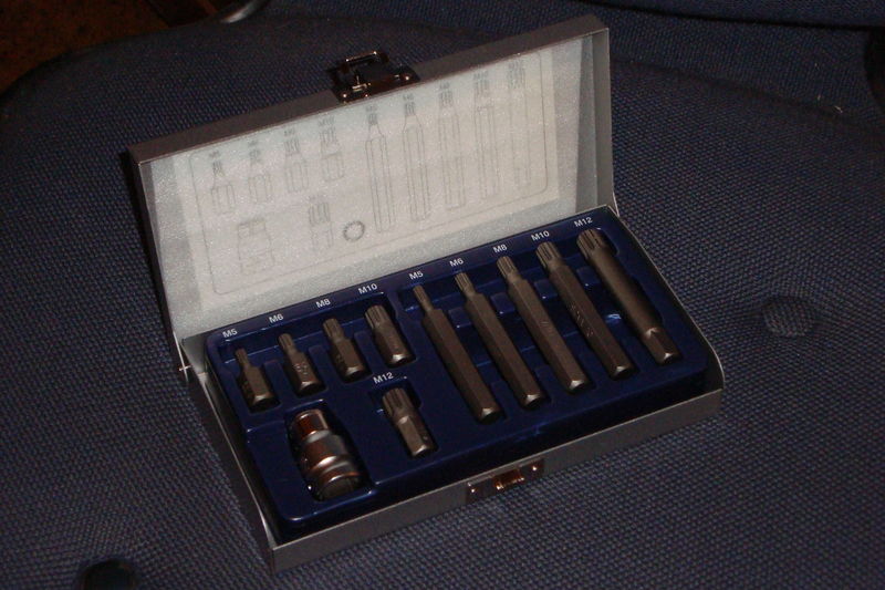

coffret reçu :cool:
ça va pouvoir continuer :smile:
Du bon gros torx :lol:
et bien spécifique avec ça :riant7:
jolie coffret, la bricole c'est reparti :marche: :marche:

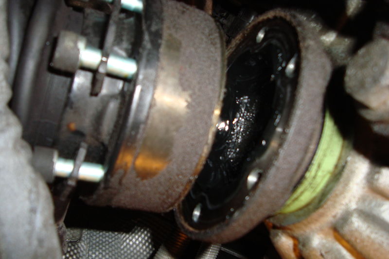

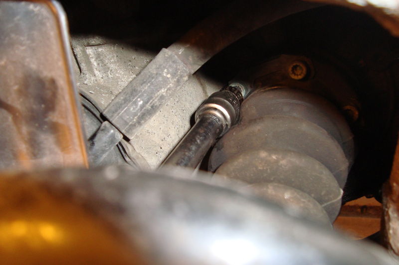

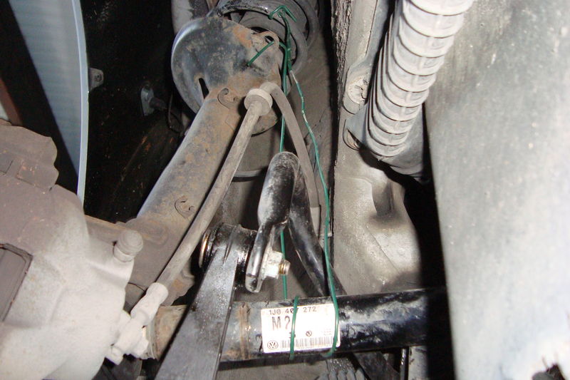

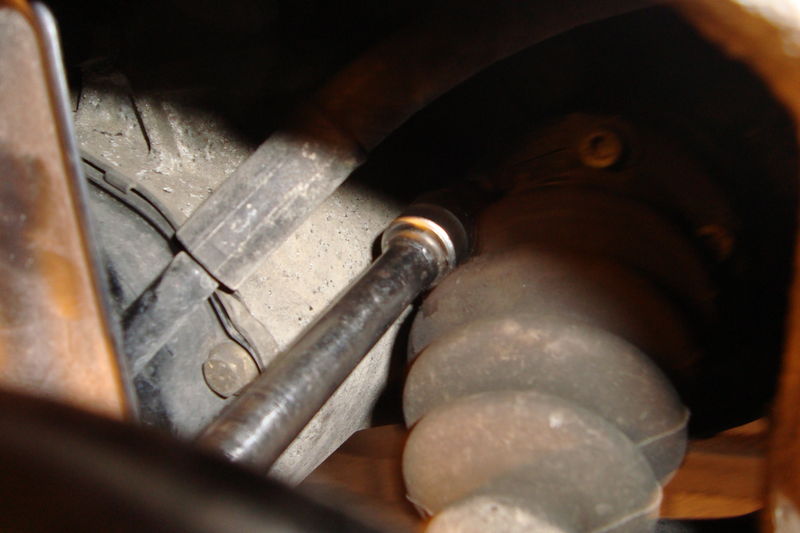

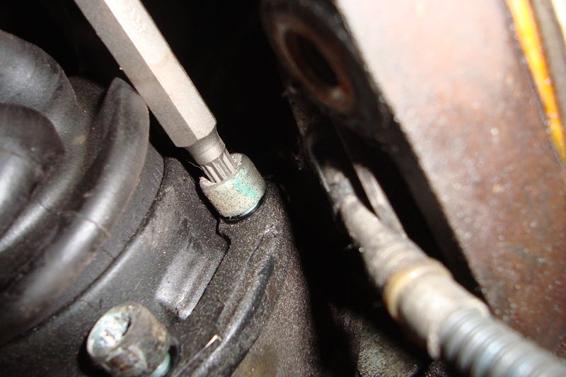

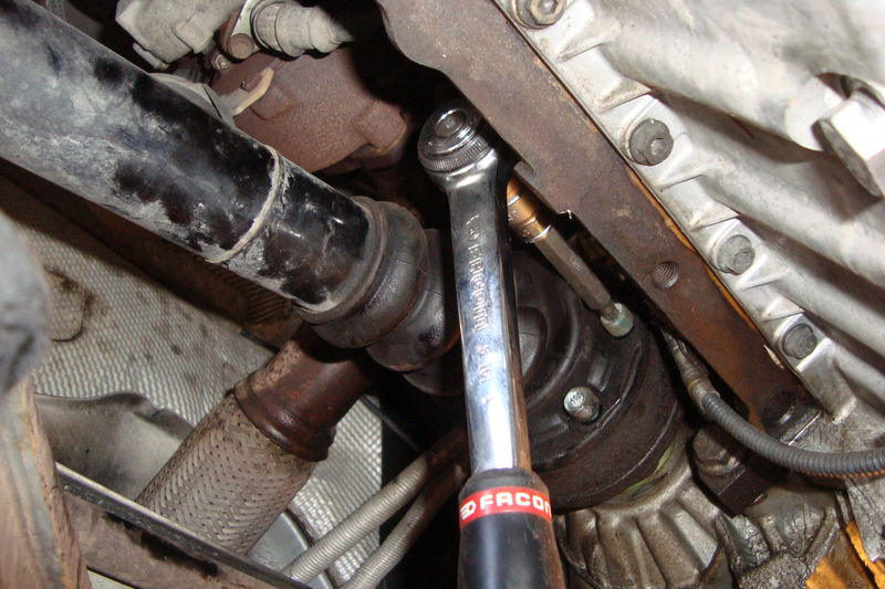

comme par miracle la pluie n'était pas présente aujourd'hui, je me suis affairé à la golf :dent_blanche9:
grâce au bôôô coffret d'embout xzn, désaccouplage des transmissions de la boite.
coté droit avec un embout long
coté gauche avec un petit embout

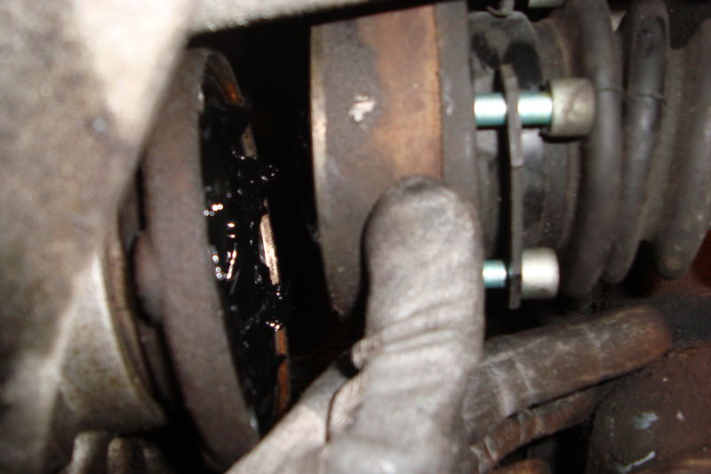

et voilà

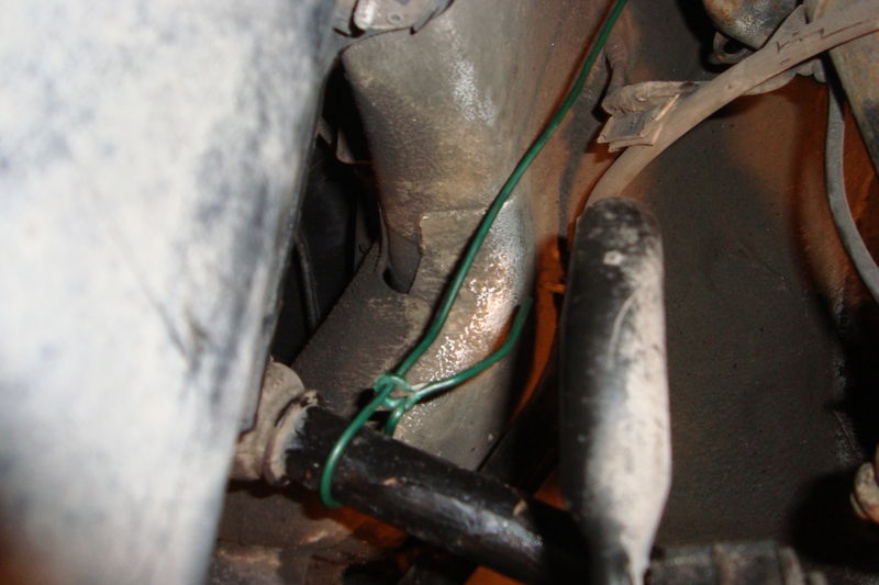

maintient des transmissions dans les gardes-boues

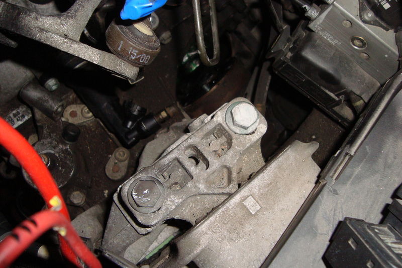

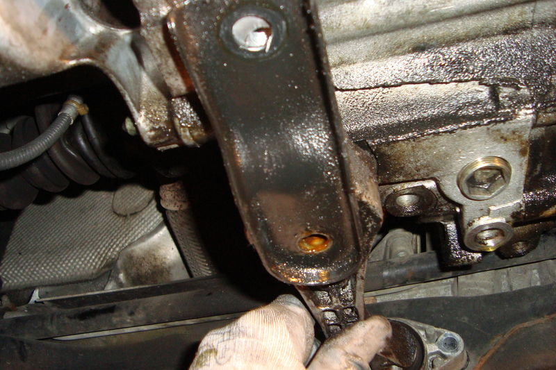

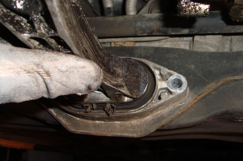

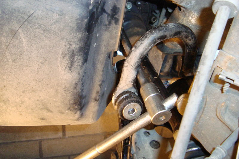

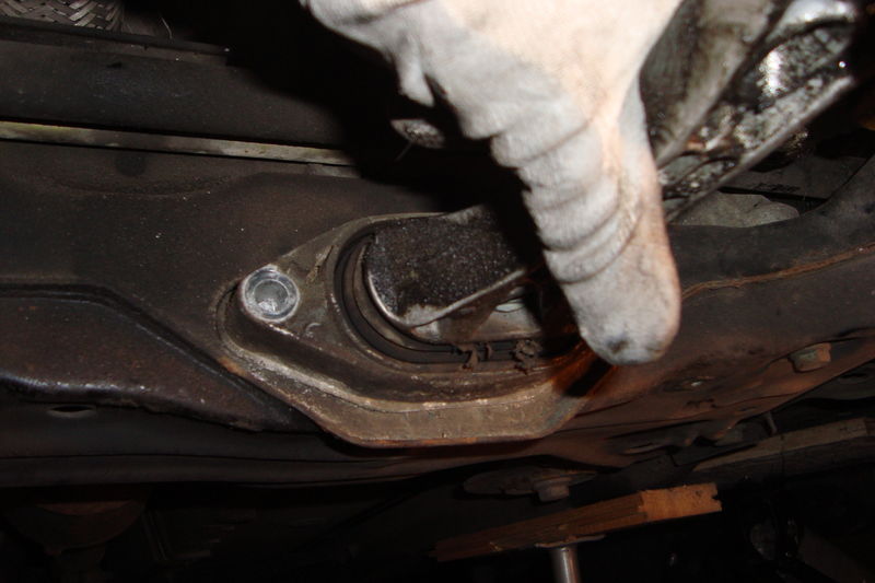

vue d'en-dessous

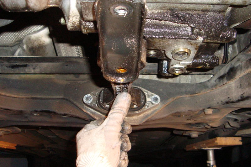

maintient de la boite
support boite

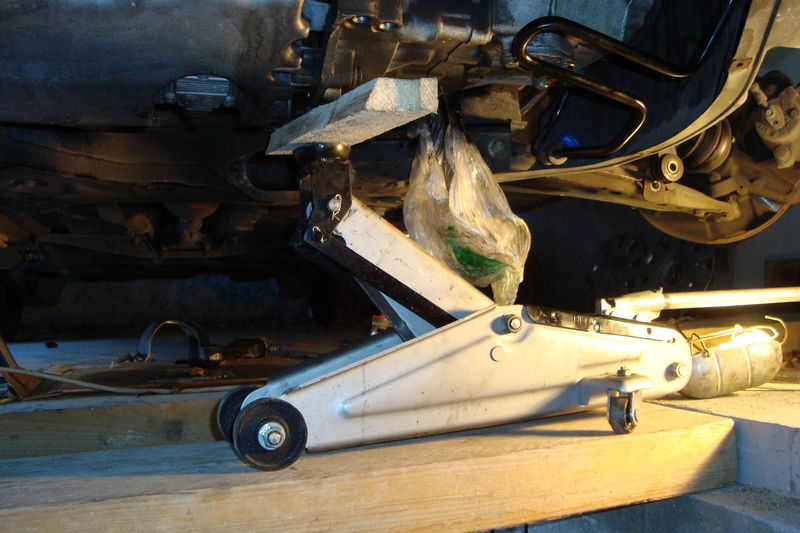

donc ne me reste que le support de boite a défaire et les vis de fixation inférieur de la boite et elle devrait venir.... la suite samedi car tout seul c'est pas évident..... :mrgreen:
