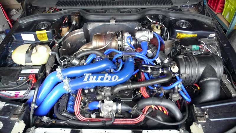

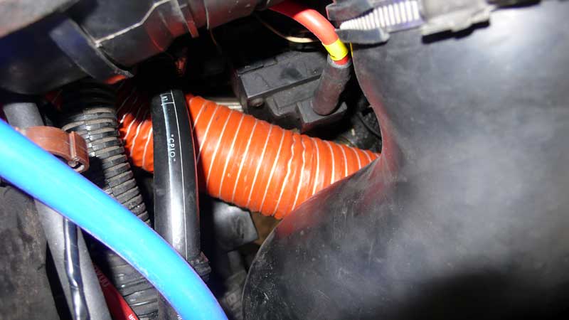

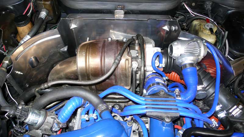

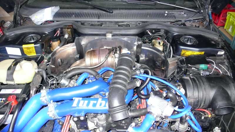

J'ai terminé de remonter ma voiture avec le pare-chaleur que m'a superbement refait heuliez25. J'ai également remonté ma nouvelle gaine silicone, c'est que du bonheur 8-) .
Voici l'adaptation de la sonde sur le pare-chaleur du 182ch :
Le pare-chaleur remonté (on se voit dedans) :
Ma nouvelle gaine pour l'extracteur d'air :
Tous les acessoires remontés :
Mais que c'est beau tout ça :inlove: :inlove: :inlove:
Maintenant avec la parechaleur, ton moteur pourra s'admirer dedans :mrgreen: :mrgreen: :mrgreen: :mrgreen:
La gaine d'extracteur d'air est impeccable
Bravo :clap: :clap: :clap: :clap:

Super tout sa, et le pars charleur est magnifique :inlove:
trés beaux moteur Bravo a toi :D
heuliez25 a écrit :Mais que c'est beau tout ça :inlove: :inlove: :inlove:
Regarde, j'ai déjà la gaine rouge qui s'admire dans le pare-chaleur :lol:
kenankel25 a écrit :Super tout sa, et le pars charleur est magnifique :inlove:
Merci ;) ;)

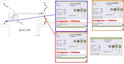

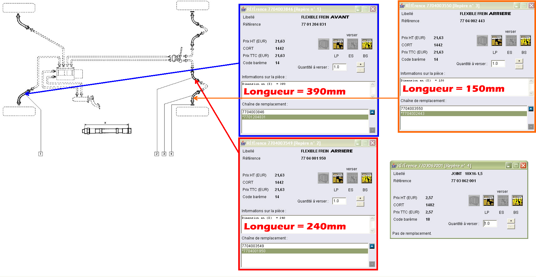

machouse a écrit :J'ai discuté, il y a quelques mois, pendant 1 heure avec un possesseur d'Alpine qui fait de la piste. Il m'avait expliqué que la base de la base, ce sont les flexibles type "aviation" avec un bon liquide de frein. Il m'avait dit que je sentirai de suite la différence. Je n'ai pas encore installé les flexibles de frein donc je peux pas te donner tout de suite ce que j'en pense ;) .

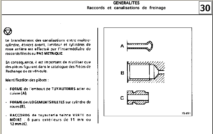

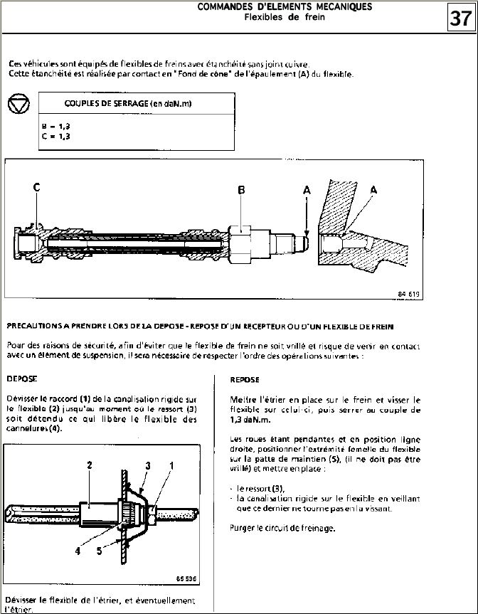

Par contre je suis désolé mais je n'ai aucun lien et aucune référence à te donner. Ce sont des flexibles qui ont été fait sur mesure à partir d'une durite de ma voiture et de quelques documents copiés du manuel de réparation Renault. C'est donc une reproduction exacte ! Mais il faudrait comparer les flexibles de frein du 182ch et du 205ch. Si les réfs sont les mêmes, je pourrai mettre en ligne les documents que j'ai envoyé à Goodridge pour la reproduction des flexibles de frein.
Concernant le flexible d'embrayage c'est peine perdu, ils sont différents entre version 182ch et 205ch.
j'ai posé la question chez renault et à priori les durites de freins sont les memes sur 182cv ou 205cv
et tu as raison pour la durite d'embrayage ce n'est pas la meme
bravo pour le pare chaleur c'est super il te reste maintenant à faire celui là
bon courage
Jean-Pierre
jean pierre 92 a écrit :j'ai posé la question chez renault et à priori les durites de freins sont les memes sur 182cv ou 205cv
Voici les fichiers que j'ai envoyé à Goodridge pour la réalisation de mes flexibles de frein. Je rappelle que les flexibles Goodridge sont de meilleur qualité et moins chers que chez Renault ;) :
