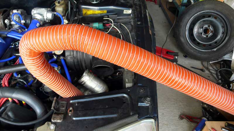

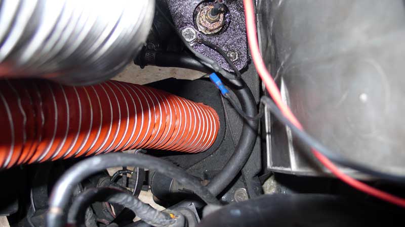

Et voici la petite gaine en silicone qui viendra avantageusement remplacer la gaine déchiquetée d'origine. Son avantage est qu'elle tient 250°C et qu'elle ne se découpe pas avec le temps :
Message par blackbirdm »

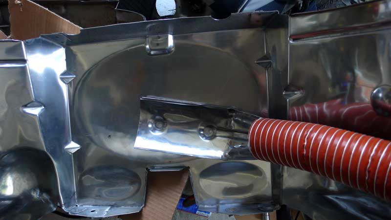

qu'elle est le produit miracle que t'as utiliser pour nettoyer ton pare chaleur ????
pour la gaine :de toute facon elle envoie de l'air froid :mrgreen:
salut christian,
vas voir dans le salon, y a un topic qui s'appelle un cadeau pour le chef et tout la procédure est expliqué :wink:
