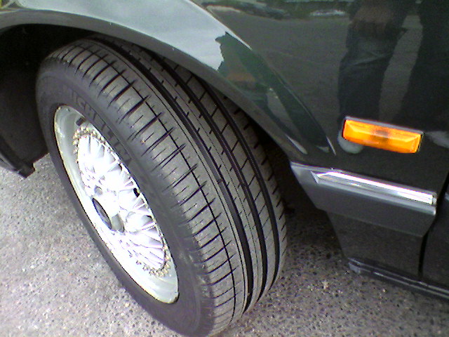

Bon, le retour a exigé un passage au garage ^^ Je vais me pencher serieusement sur le probleme de carrossage que j'ai à l'arriere. Si quelqu'un a la réponse toute trouvée je prend! ^^
Messages : 8392
Re: [James193] Renault 25 V6T Baccara B29G - 205ch 1990
C'est bien usé pas très uniformément ça madame ^^
usée en combien de kilomètres pour l'arrière?
C'est ce que l'on appelle rouler sur la toile :shock:
C'est un train de R8 qui a été monté sur ta 25?
L'autre roue elle est aussi usée à l'intérieur car dans dans ce cas cela a le même effet qu'un parallélisme trop pincé à l'avant.
Il me semble qu'il y a une possibilité de réglage du parallélisme arrière mais il n'y a pas grand monde qui fait cela, il faut trouver le bon garagiste.
Sinon tes roulements et différentes rotules à l'arrière elles n'ont pas de jeu car c'est quand même rare ce type d'usure à l'arrière :sad:

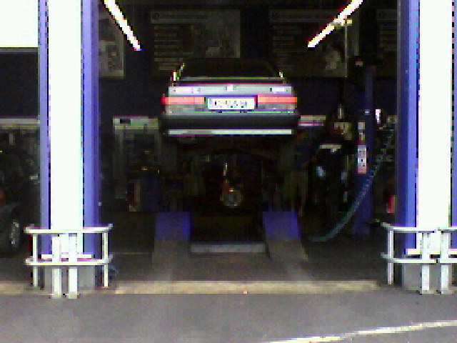

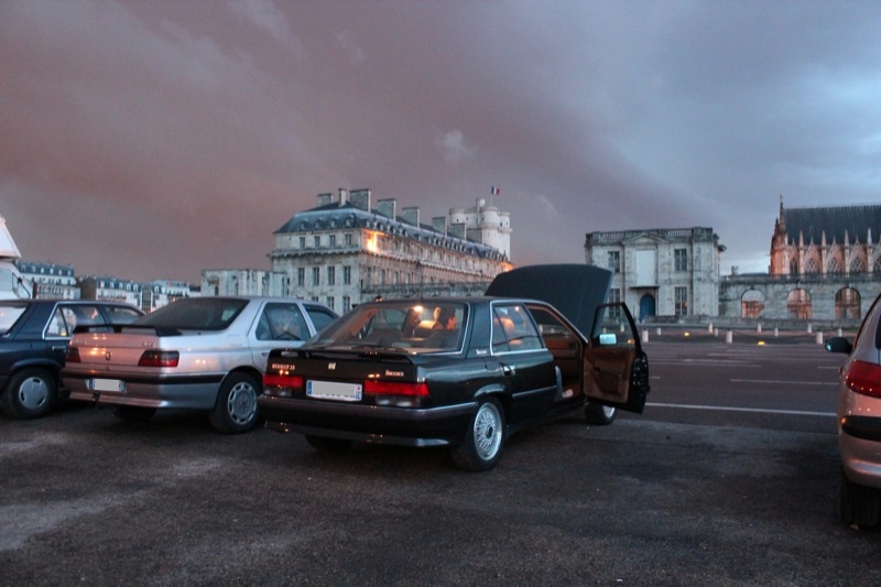

Un petit gros probleme de parra arriere résolu chez roro !
Au fait, une petite soirée d'Aout...
:cool: :cool: :cool:
ne verrait-on pas une belle ts ph1? :*
