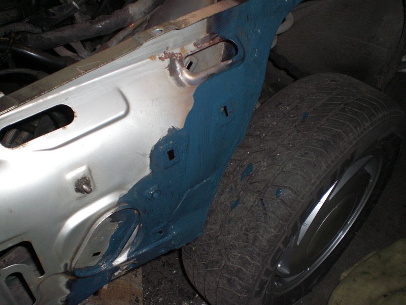

Oui bruler la rouille c'est pour bien faire chauffer la tole ( ou ce qu'il en reste
De plus prochaine etape, c'est loctite antirouille + blacksonnage + peinture.

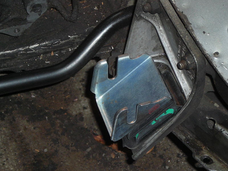

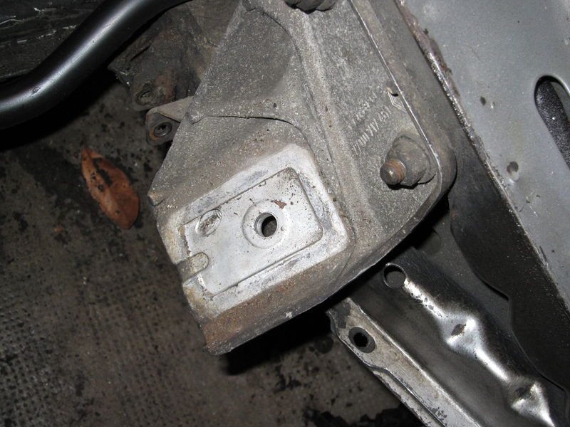

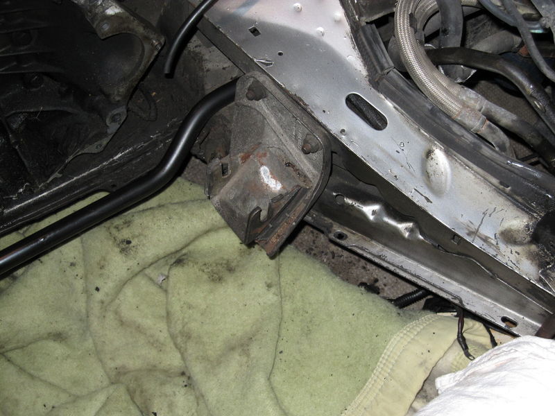

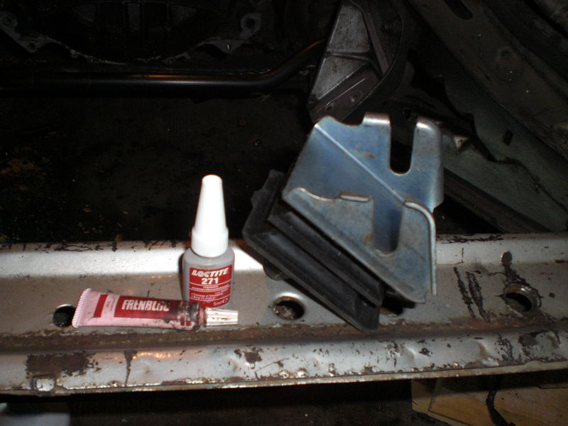

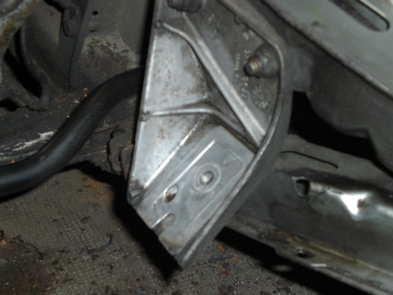

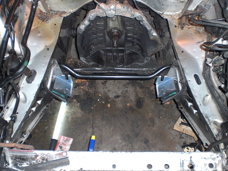

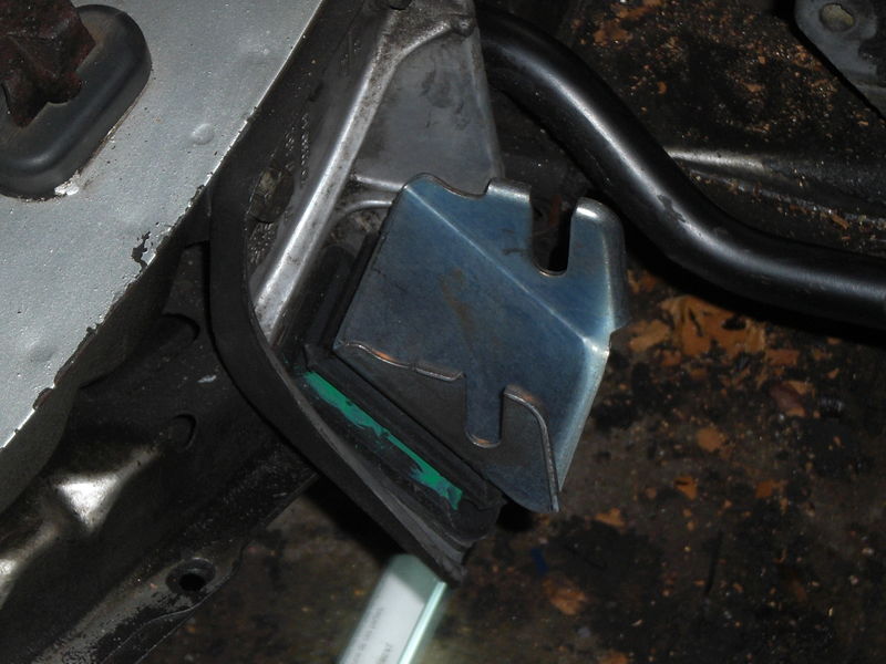

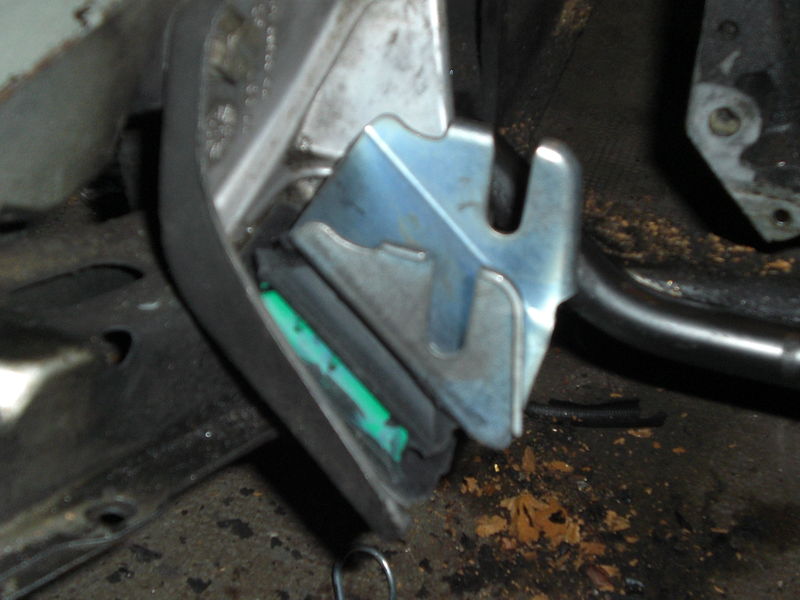

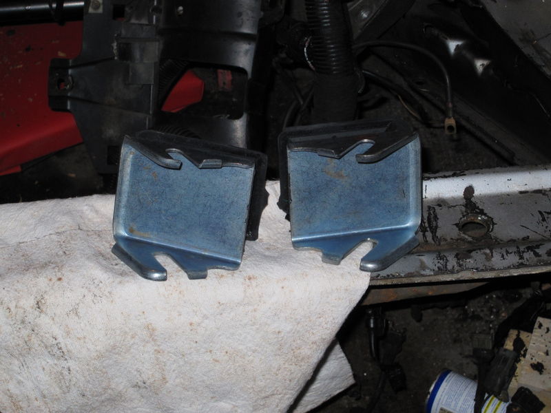

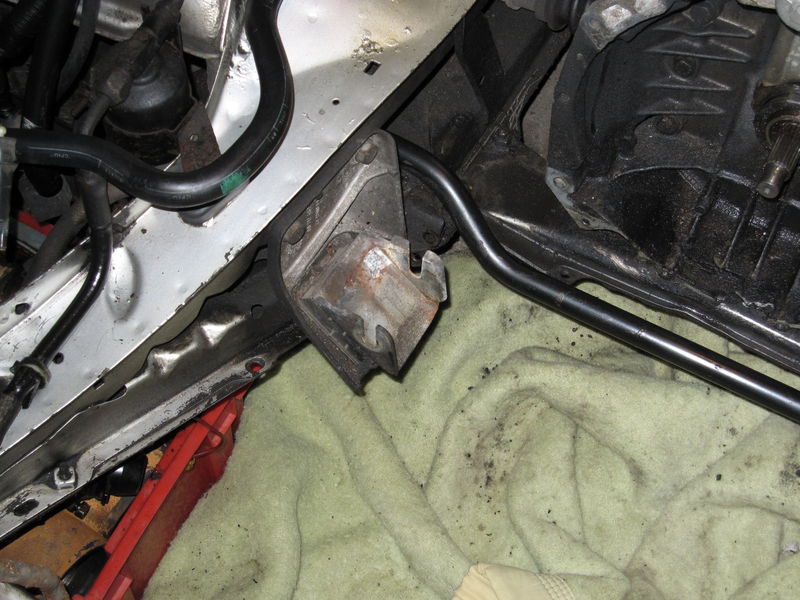

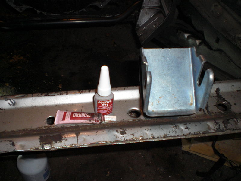

En ce samedi 24 janvier pose des nouveaux supports moteur :inlove:
Et voilà pret à accueillir un moteur tout neuf :rock:

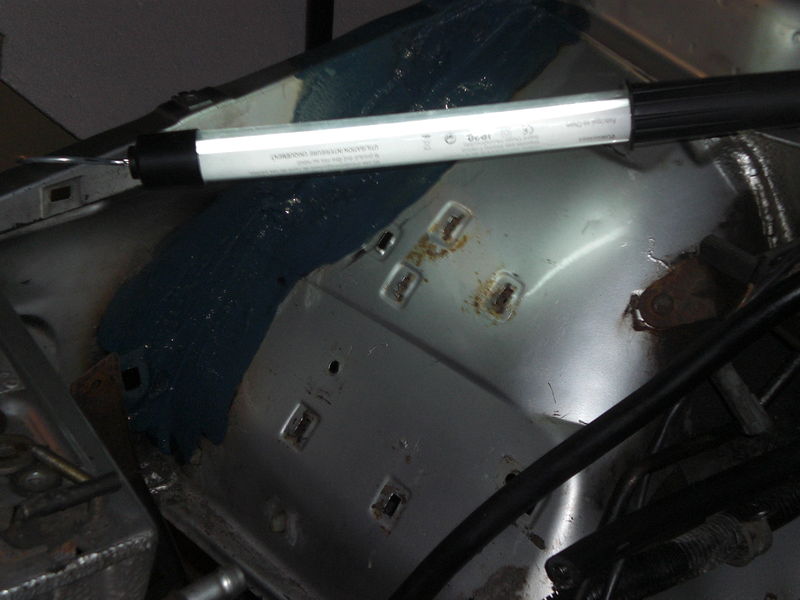

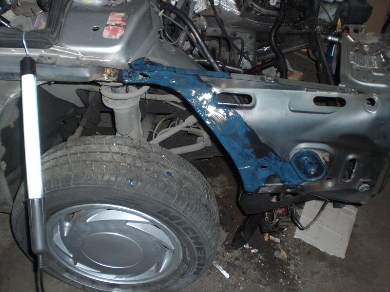

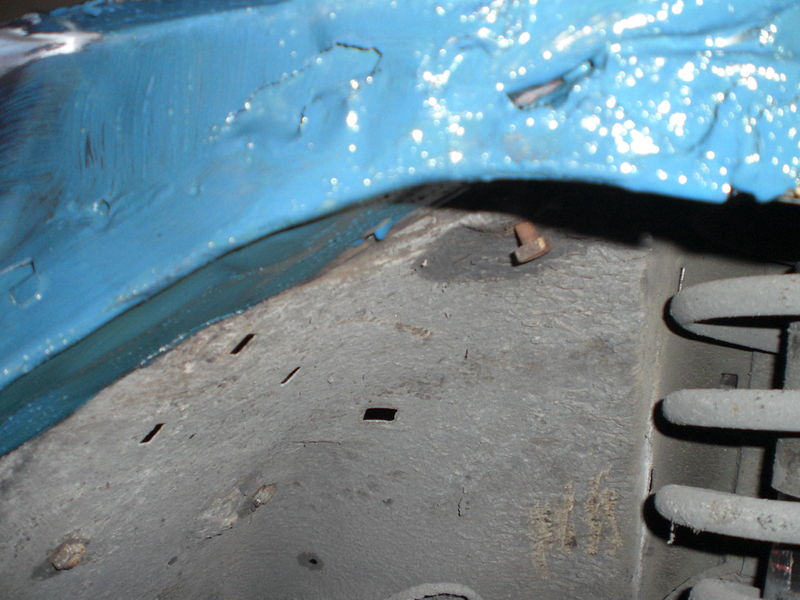

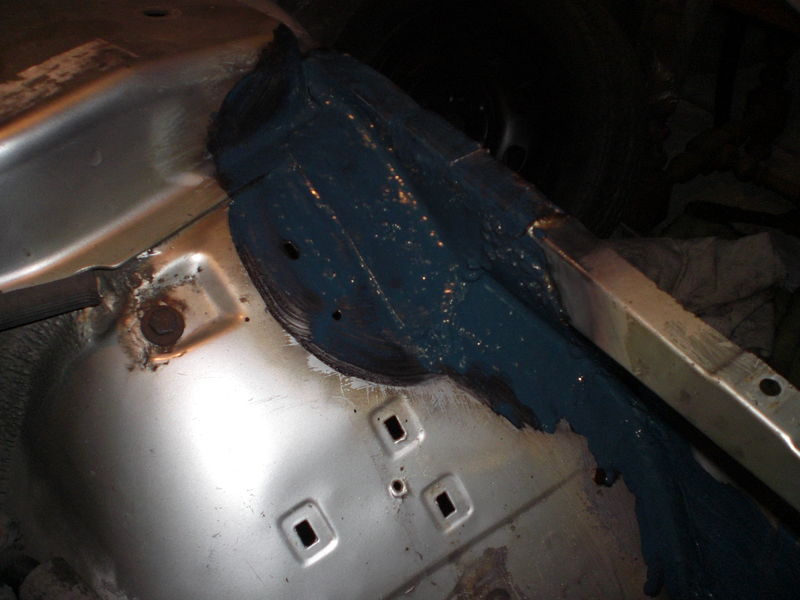

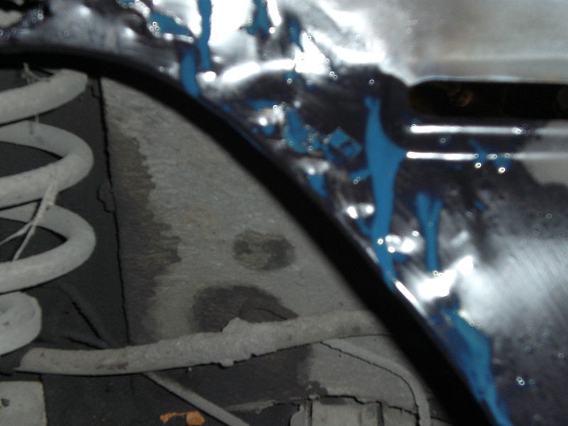

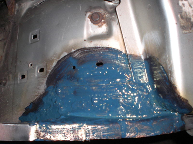

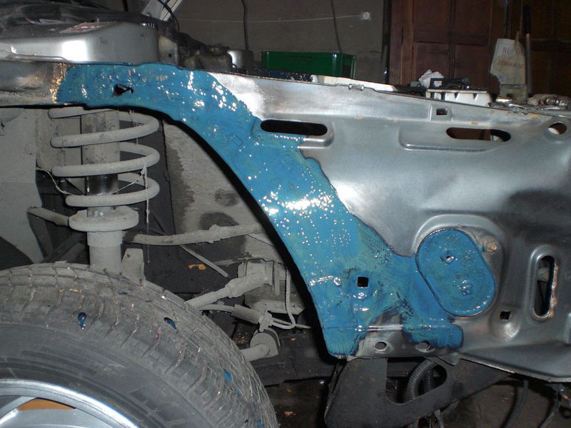

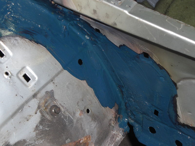

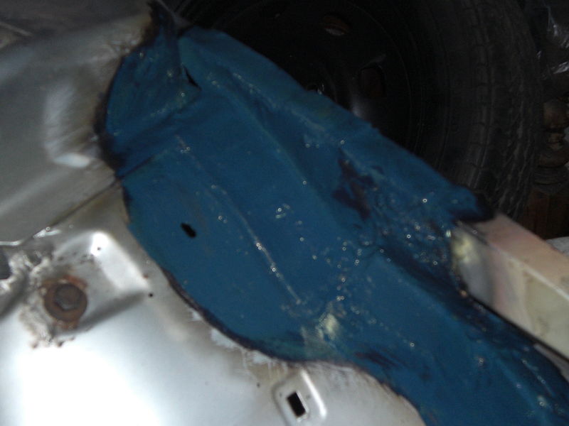

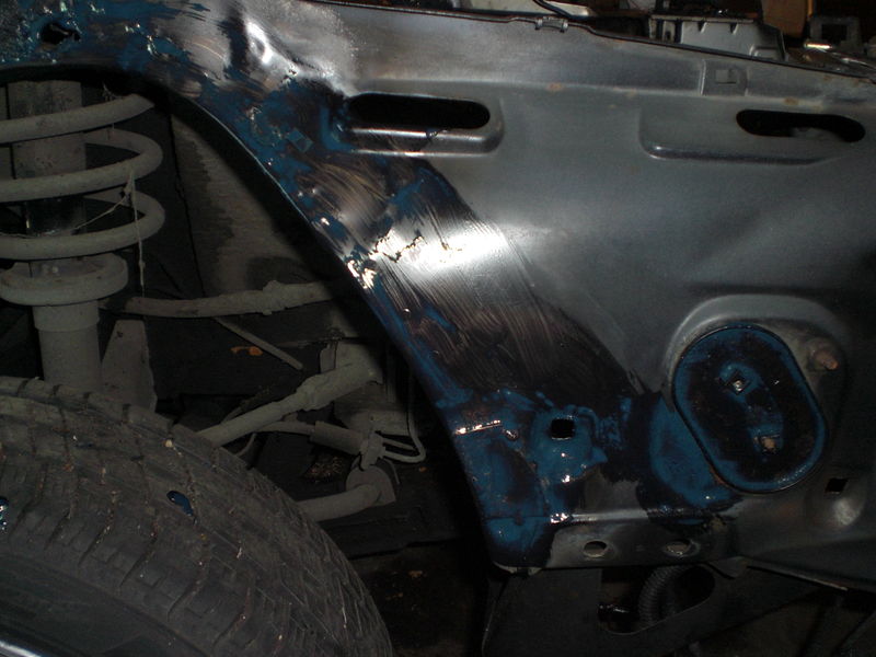

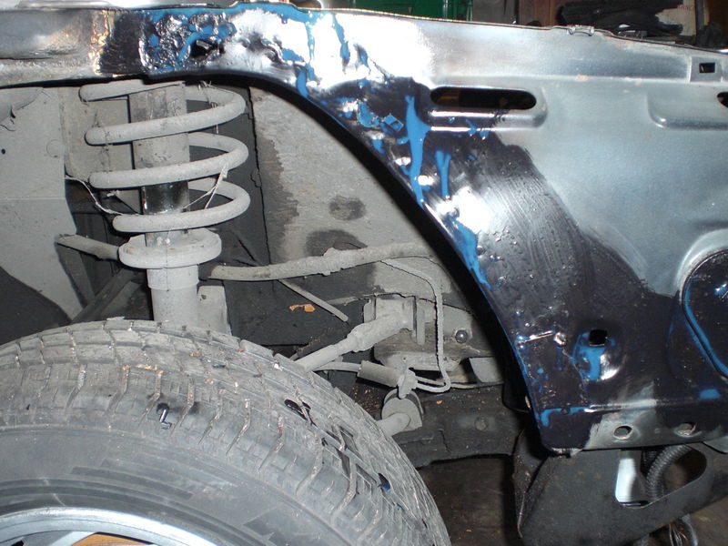

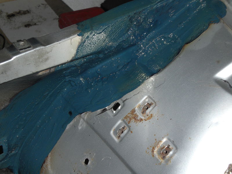

J'ai poursuivi egalement le traitement de mes contre ailes.
Apres les soudures, traitement au Frameto pour proteger la tole des agressions du temps et de la rouille.
Ce produit en sechant passe du bleu au noir et polymerise pour une protection optimale :inlove:
Et voila prochaine etapes, mastic et peinture :hai:

Salut
bon boulo
par contre je te conseillerais de boucher les trous que l'on voit de l'exterieur de l'aile pasque sa risque ed re rerouiller
bon boulo
