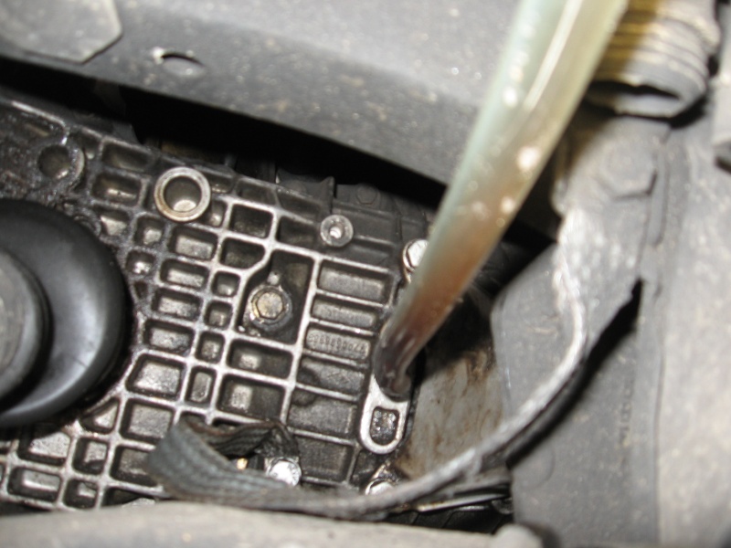

Le bouchon de remplissage alors, celui-ci:shaitan a écrit :Ah moi c'est un écrou sur le coté qu'on m'a montré au garage.
En haut à droite.

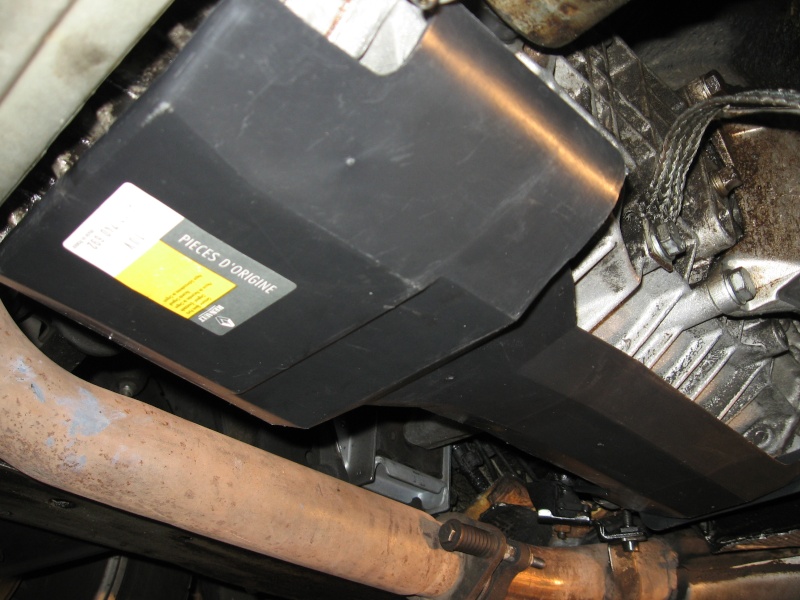

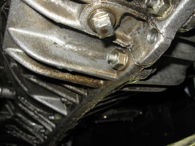

Le bouchon de vidange est celui-ci sous la boite, après avoir déposé le récupérateur d'huile en plastique, mais assure toi de pouvoir dévisser celui de remplissage avant! Sinon t'as l'air bête pour remplir lol...:
La seule chose galère c'est de dévisser. Pour ça essaye après avoir beaucoup roulé pour que l'huile de boite soit bien chaude. Utilises une clef comme celle ci que tu trouveras chez Norauto:

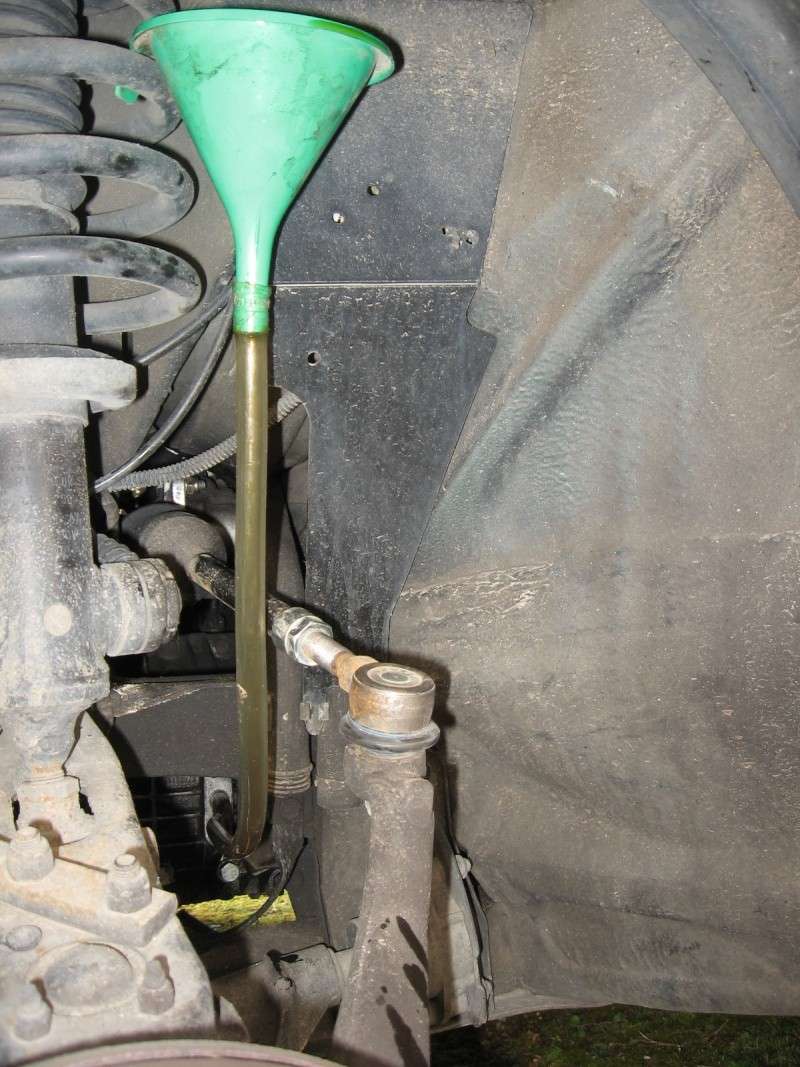

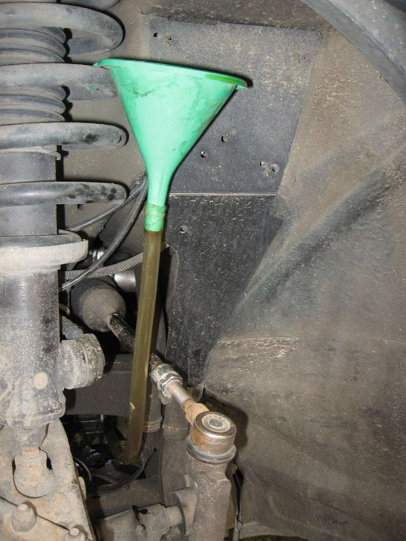

Pour le remplissage tu te fais un montage comme ça et tu remplie jusqu'à effleurement du niveau au niveau du trou, c'est tout bête:
