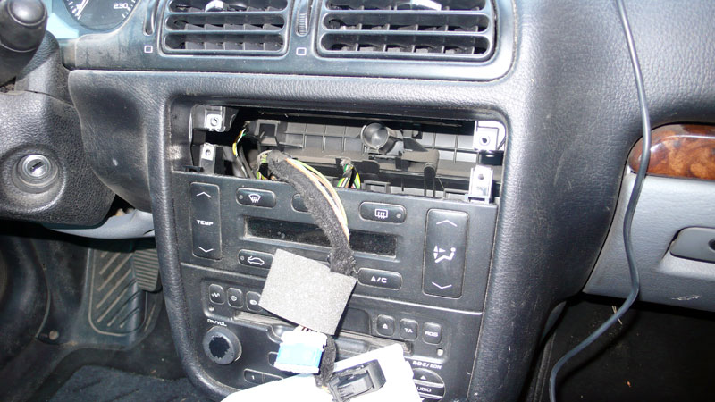

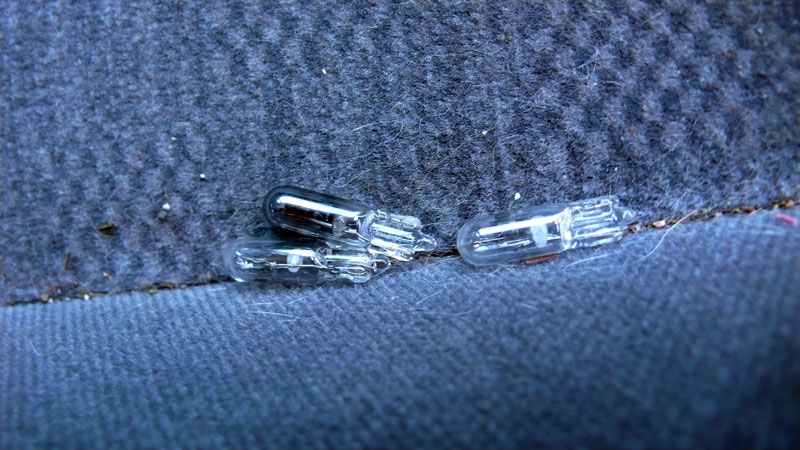

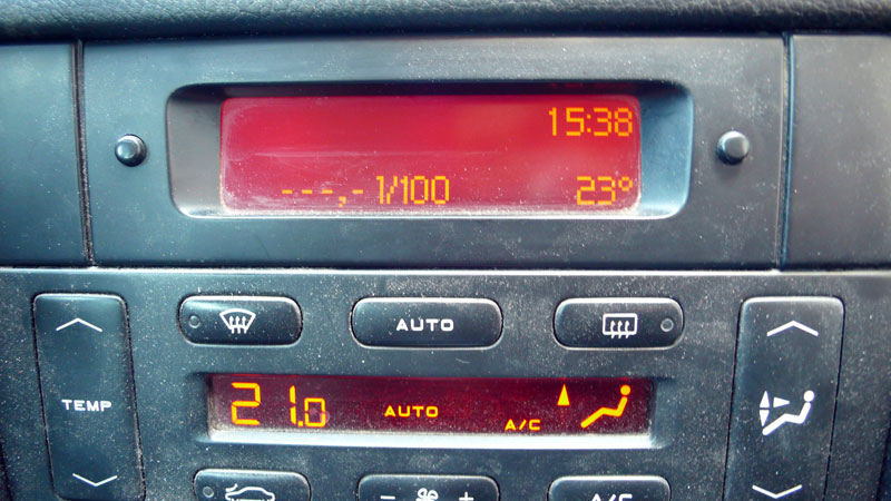

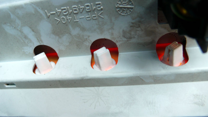

Aujourd'hui changement des ampoules de l'horloge :
Il était temps :
C'est mieux quand ça éclaire :

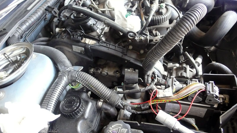

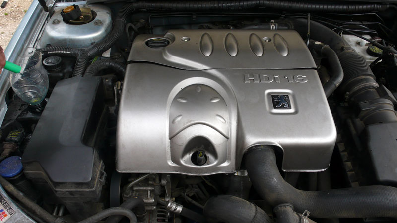

machouse a écrit :Aujourd'hui, ce fût suppression du FAP et de l'EGR (sans oublier la désactivation dans le BSI) + changement du calorstat et de la sonde de température d'eau.
Ça a métamorphosé la voiture :mrgreen:
Photos tout à l'heure.
Merci à l'ami cooldrick ;)

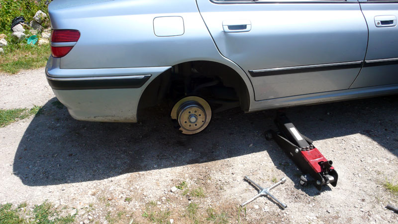

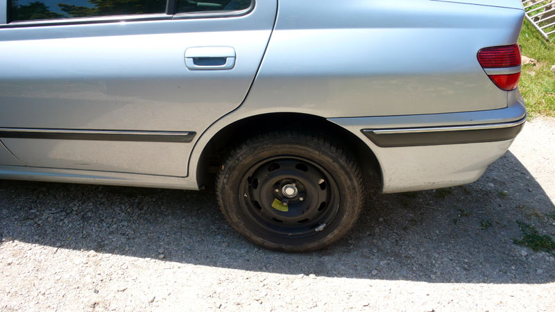

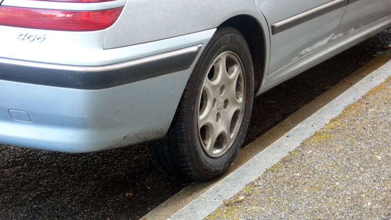

Hier pose des michelins energy saver neufs :
Plus que la distribution et c'est bon pour celle-ci ;)
Re: Séance entretien Peugeot 406 2.2 HDI
et c'est reparti pour 10 ans :mrgreen:

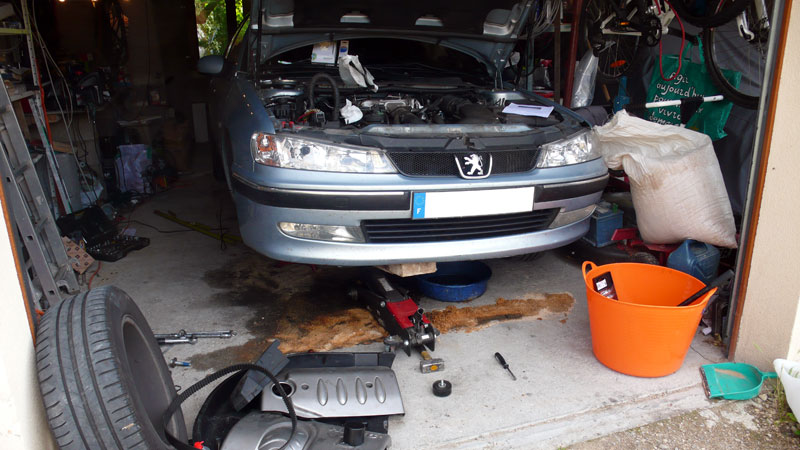

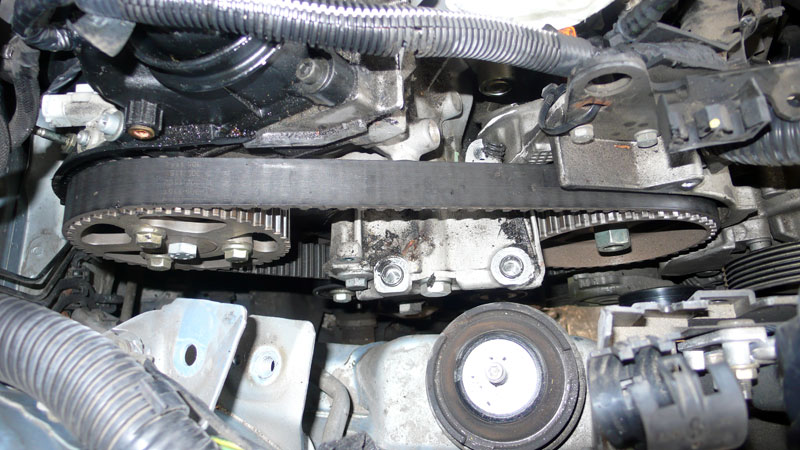

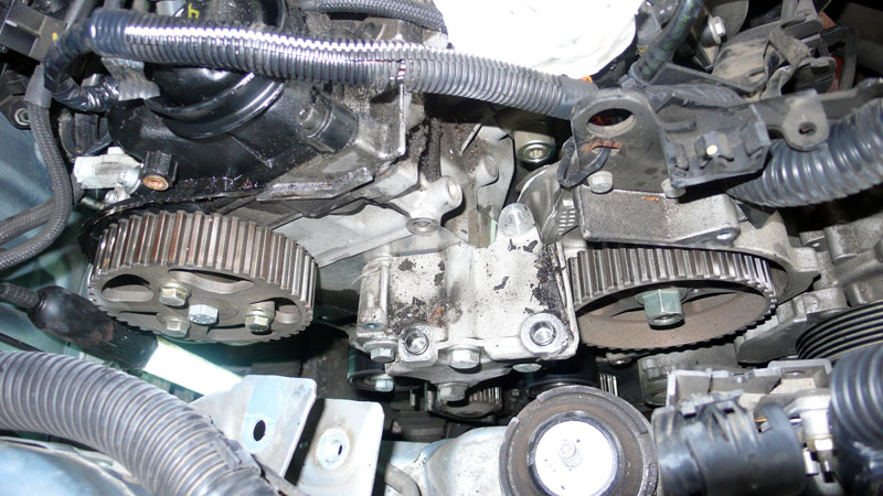

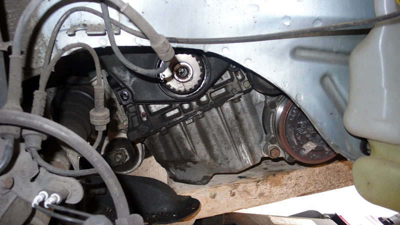

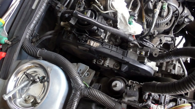

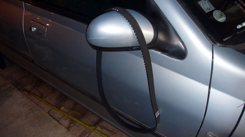

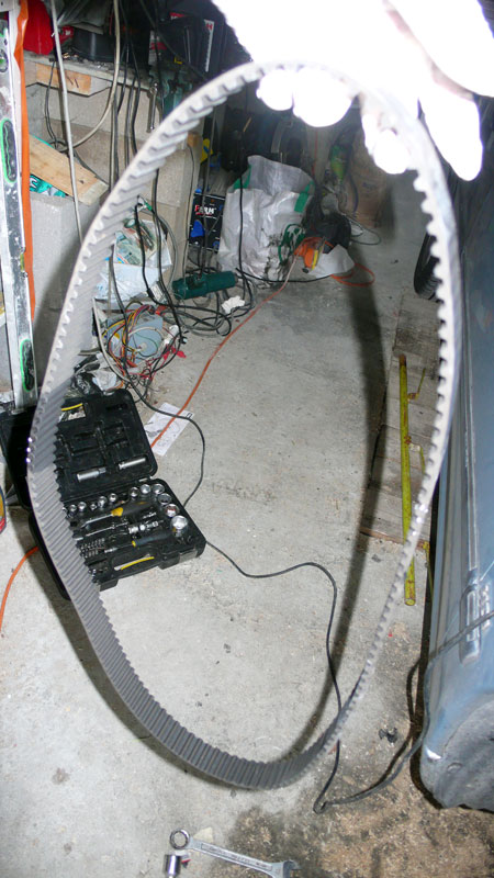

Et voilà la distribution est faite, 7h de boulot mais l'ancienne était vraiment craquelée avec ses 184 000kms...

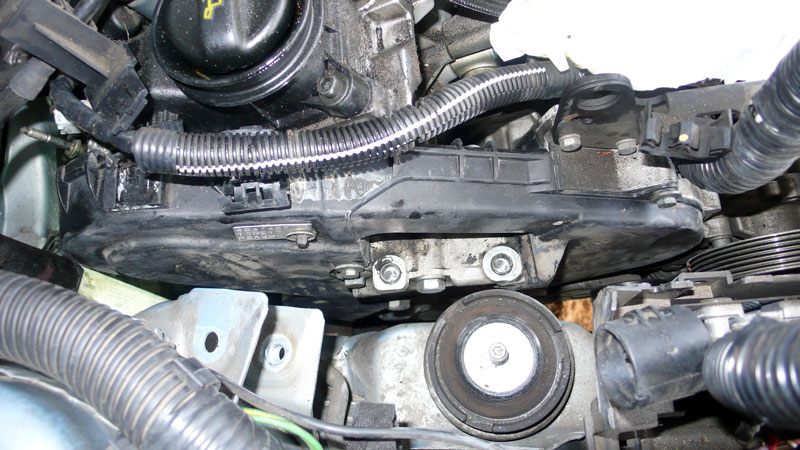

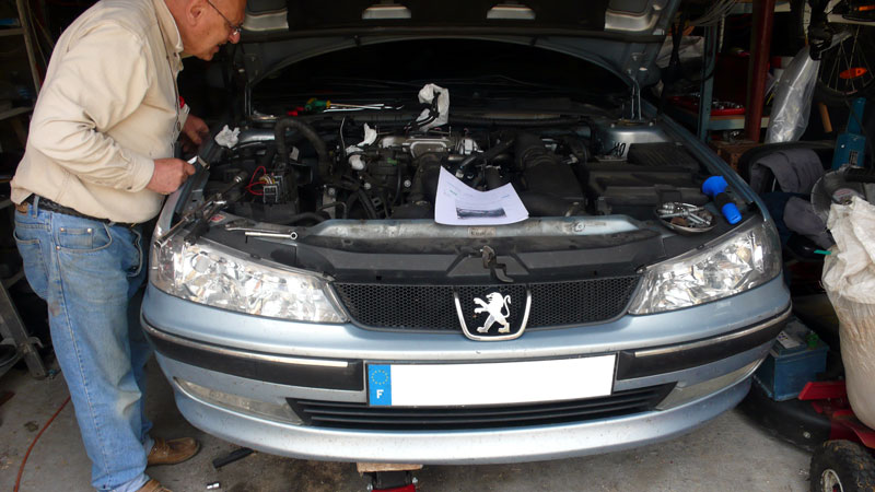

Démontage :
La poulie damper retirée :
Vue sur la courroie de distribution :

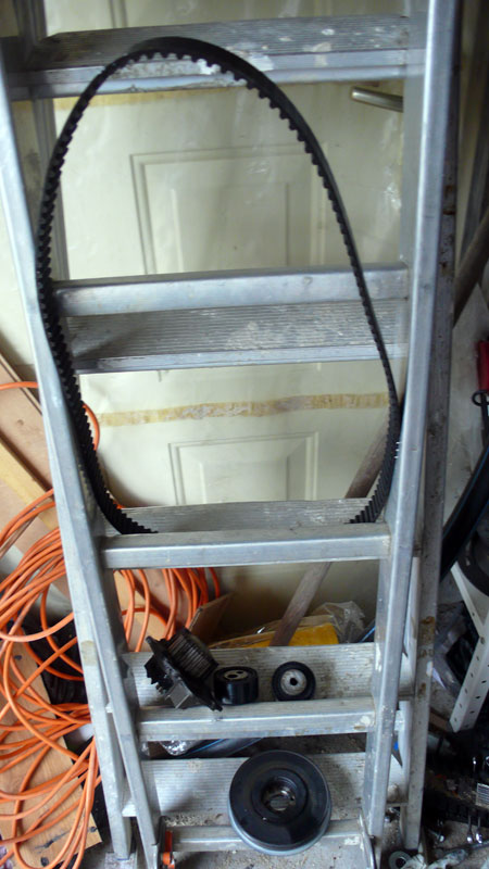

On retire :
La nouvelle avec ses repères :
En attente de montage :

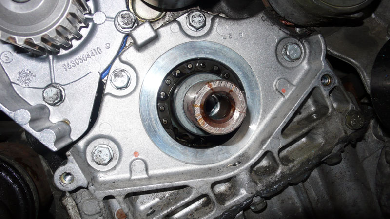

Les tendeurs, galets, courroies et pompe à eau démontés :

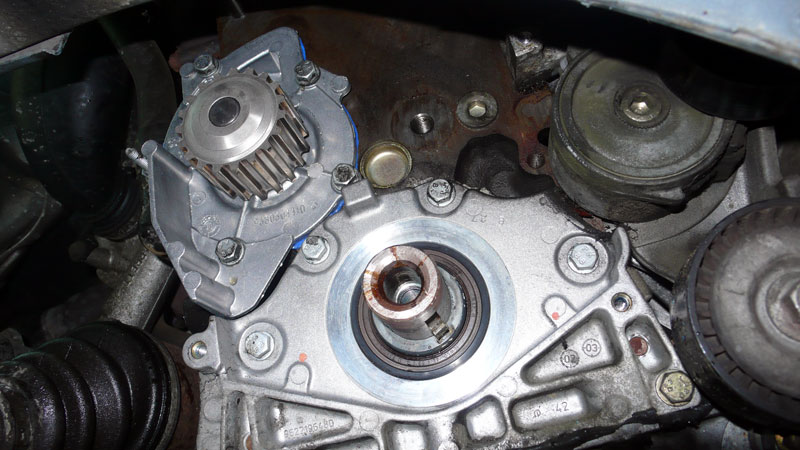

Pose de la nouvelle pompe à eau :
Changement du joint spy par précaution :
Remontage :
Remontée :

et c'est repartie pour 184 000kms :mrgreen:
beau boulot, pis le joint de la pompe a eau, il est tout bîô en bleu :tmi: :tmi: :rofl2: :rofl2:
