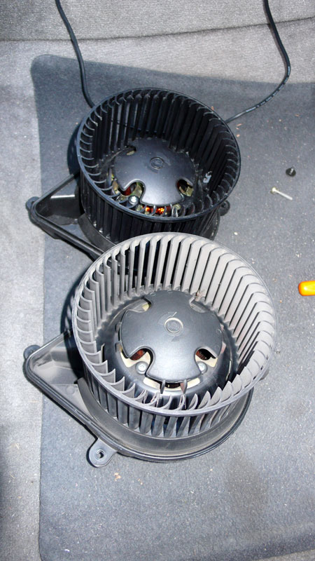

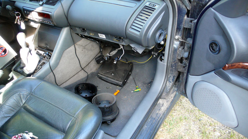

Allez hop le changement en images (j'avais 10mins à perdre). Démontage :
Où est le neuf, où est le vieux ? :

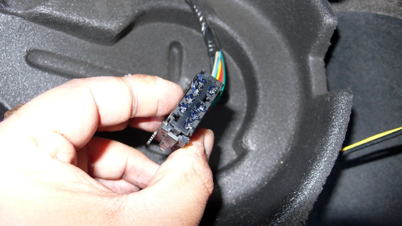

Un petit peu de graisse contact pour le remontage du connecteur (point faible de la Safrane) :
Remontage :

En fait c'est quoi la fonction de cette pièce ?
V6 Injection Baccara
Messages : 8415
C'est le moteur de ventilation ni plus ni moins ;)
L'ancien avait un jolie jeu axial, d'où le bruit

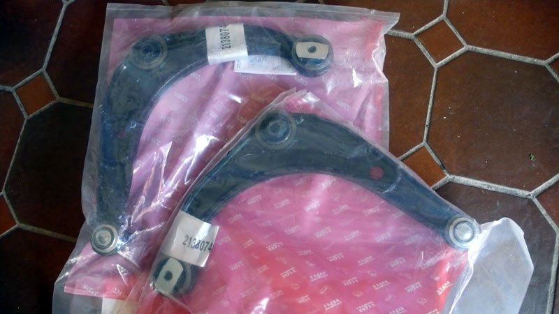

Début de réception des pièces, 2 jolis triangles TRW :
Par contre j'ai reçu des disques BOSCH au lieu des BREMBO MAX commandé chez Mister Auto. Demain ça va gueuler au téléphone :devil: :devil:
