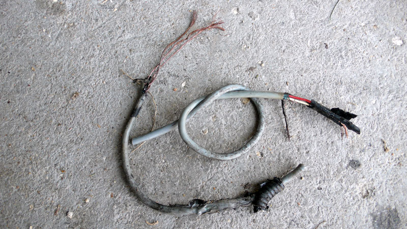

ça s'embellit gentiment tout ça
le cable compteur me rappelle aussi cette mésaventure

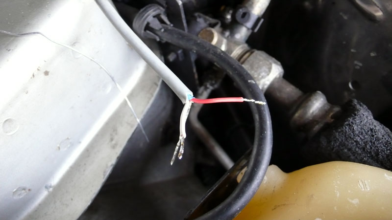

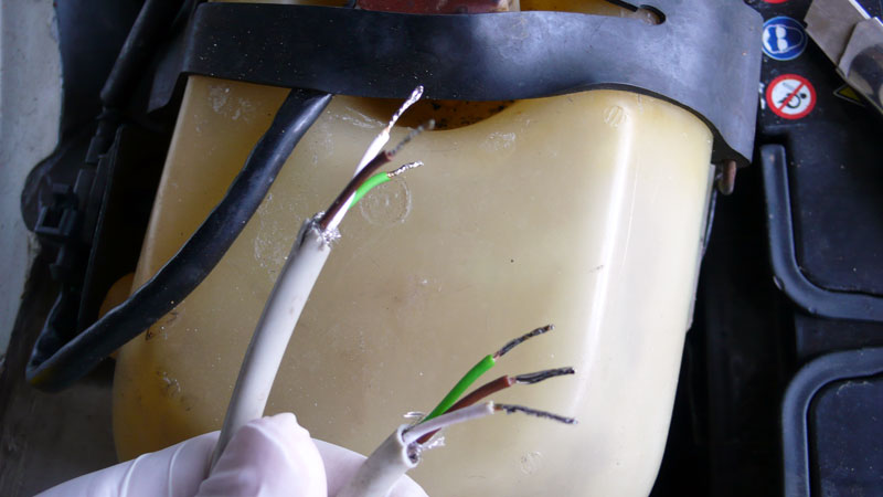

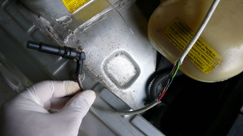

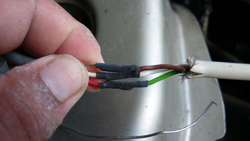

Petit coup de main sur la V6 Turbo de pierrot aujourd'hui pour réparer ce câble compteur. On vire les parties HS :
On remet du câble neuf :
Gaine thermoretractable sur les 3 fils :

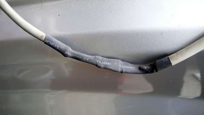

Gaine thermoretractable sur la totalité :

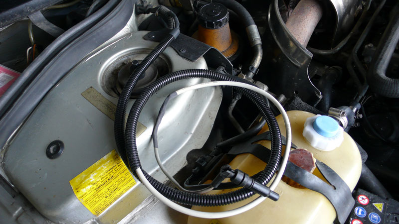

Idem du côté capteur :

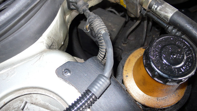

Pose d'une gaine en plastique noire pour protéger :
Avec ce traitement aucune chance que ça bouge à l'avenir

capteur remios en place avec la bride!
