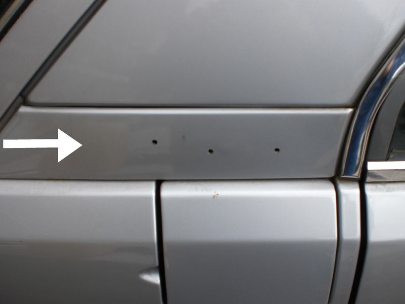

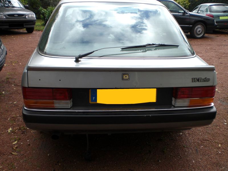

Logos manquants
Surtout le logo limousine :devil: :devil: :devil:

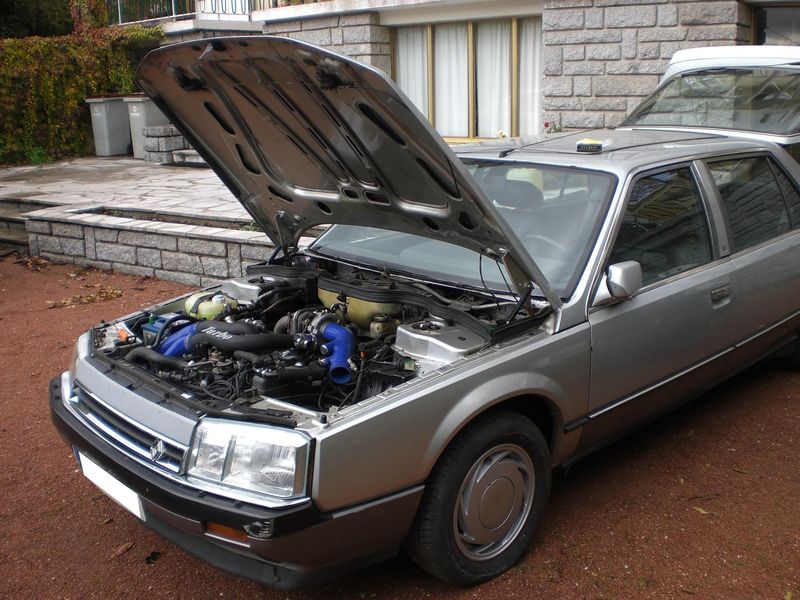

Donc première sortie ce matin :mrgreen: :mrgreen: :mrgreen: :mrgreen:
Et premiere surprise, les freins marchent !!!!!!!!!!!!!!! et plutot bien même, malgré le repartiteur qui est mort a l'arrière.
Reste à voir
:arrow: Pourquoi les ventilos ne se declenche pas (je pense avoir ma petite idée sur le sujet)
:arrow: Remonter le parechaleur
:arrow: Resserrer l'echappement en dessous du turbo (ça petarade plutot bien)
:arrow: Changer la ligne d'echappement complete ( intermediaire archi mega pourri mode copeaux)
:arrow: Finir le traitement des plastiques au polytrol
:arrow: Remonter les pare boues
:arrow: Traiter le chassis.
Très content de cette petite sortie, mais cela s'annonce très bien pour le moment :inlove: :inlove: :inlove: :inlove: :inlove:

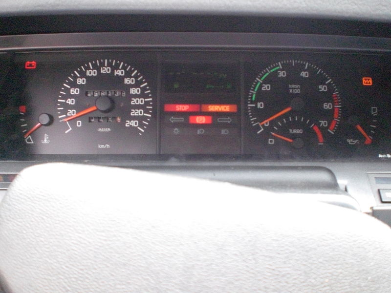

Ah si j'oubliais, la centralisation marche impecc, les loquets descendent et remontent au poil, (encore une bonne surprise) :clap: :clap: :clap: :clap: et par contre la jauge nefonctionne pas, on y a mis 15 litres et rien ne s'affiche |( |( |( |(
