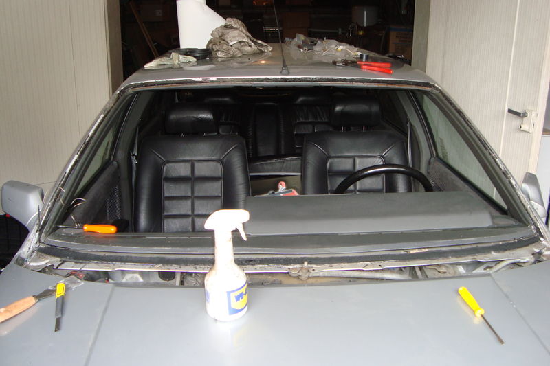

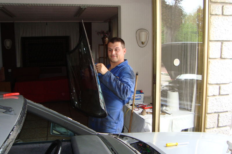

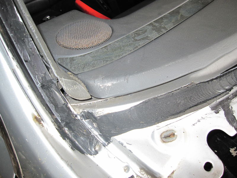

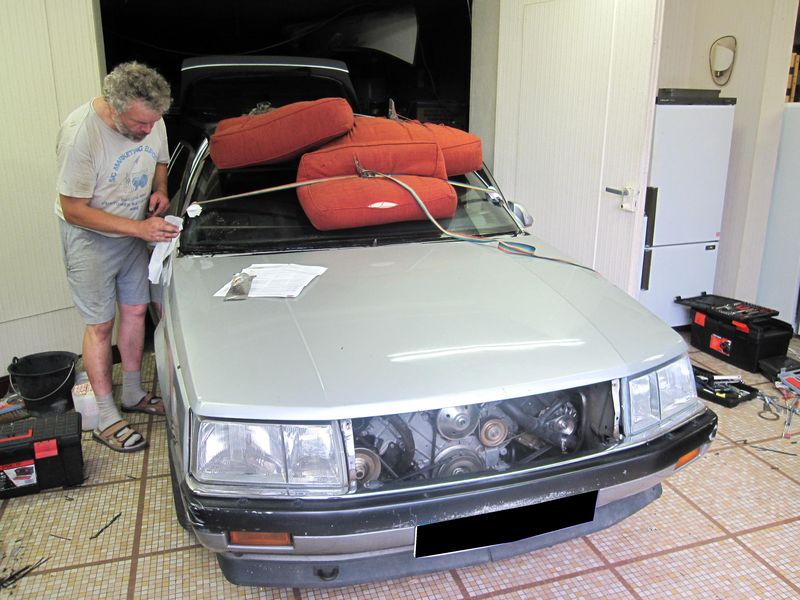

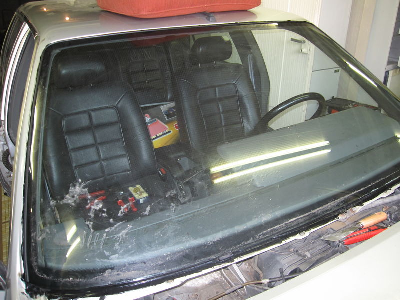

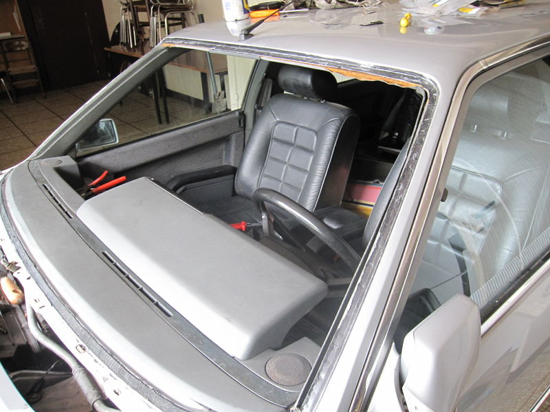

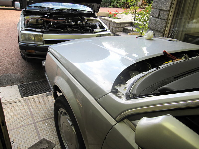

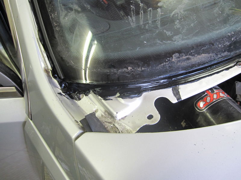

la gentillesse faite au pare-brise :tmi: |(

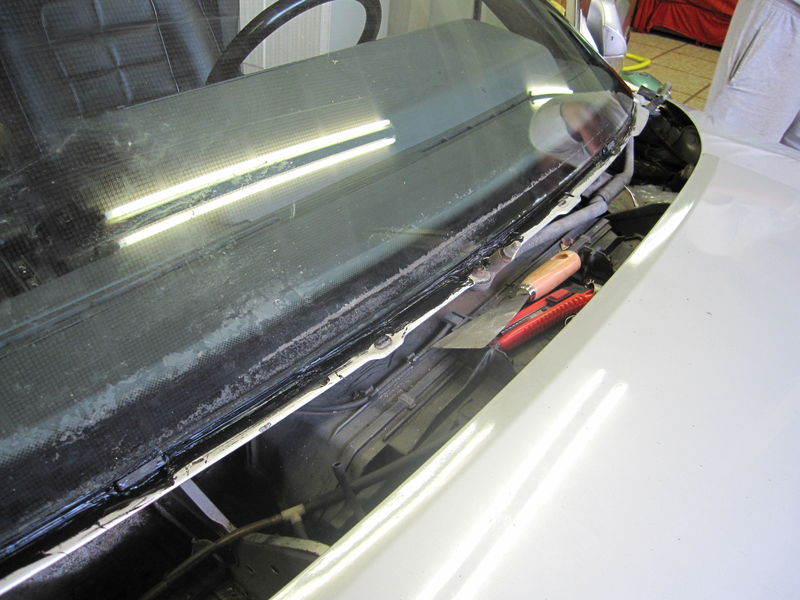

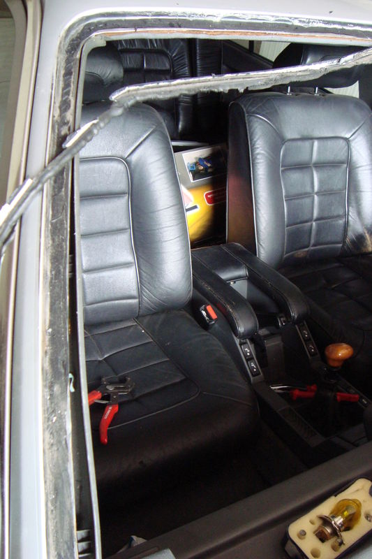

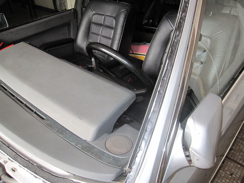

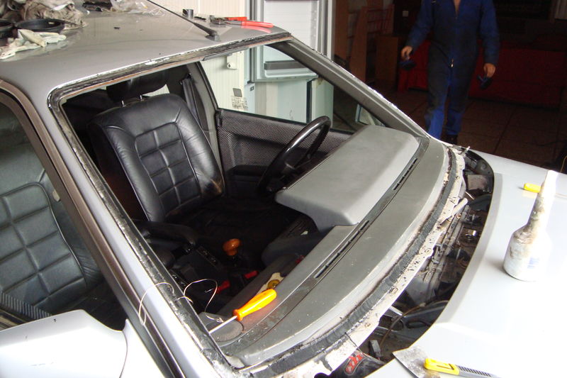

le vilain point de rouille perforant en bas de la baie de pare-brise :devil:

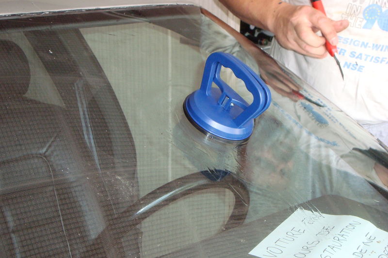

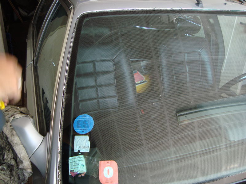

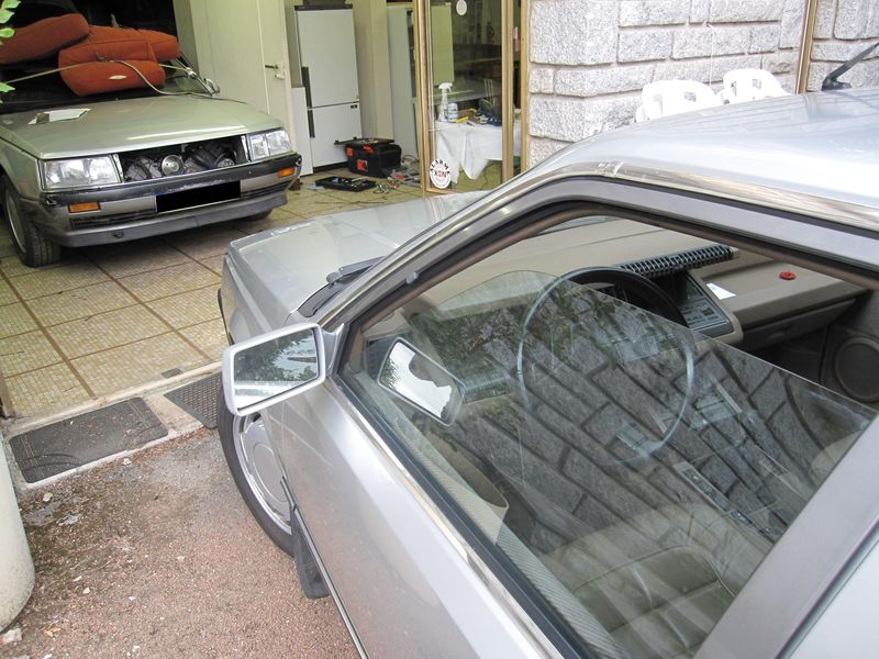

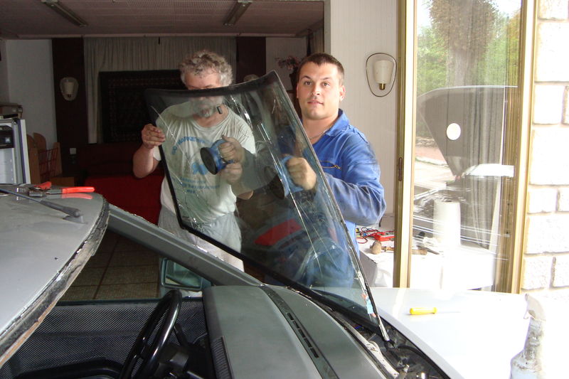

les ventouses qui n'ont servit que pour le pare-brise cassé ( pas une grande confiance dans ces machins-là :mrgreen: )

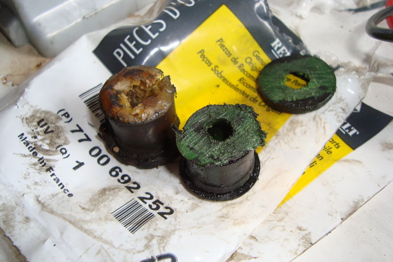

les anciens silent-blocs de la tringlerie de boite :tmi:

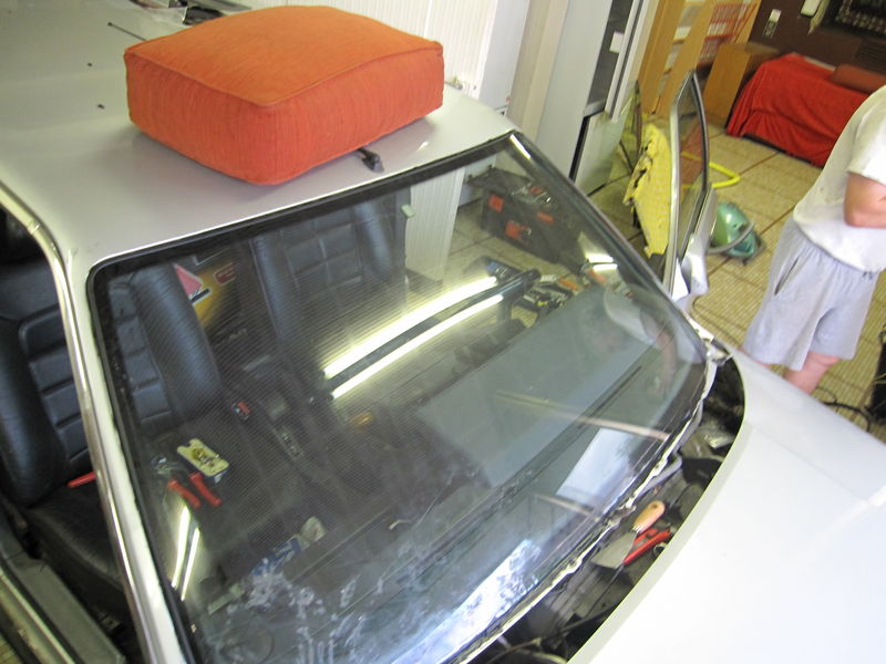

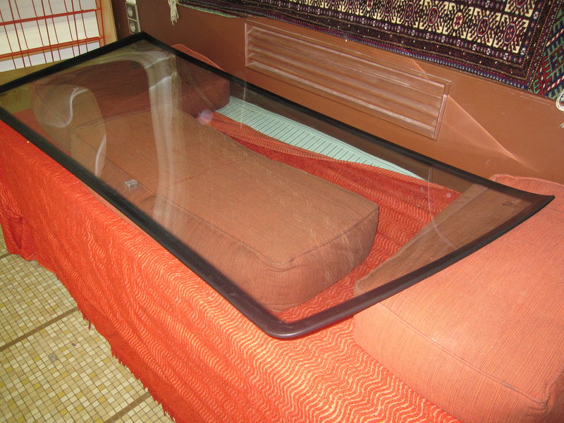

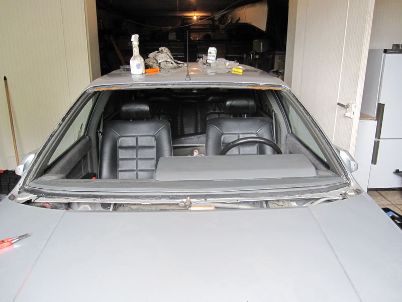

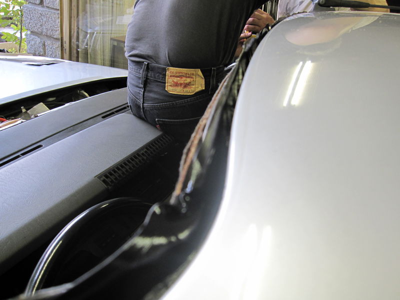

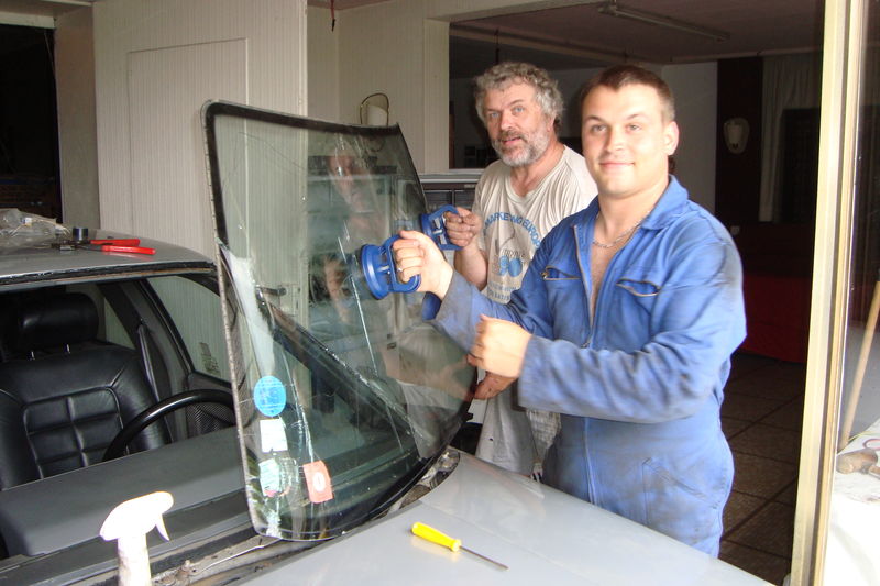

et hop il sort :smile:

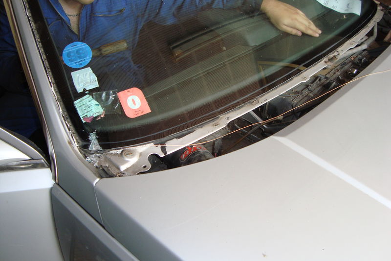

sans le pare-brise
toujours là :mrgreen:

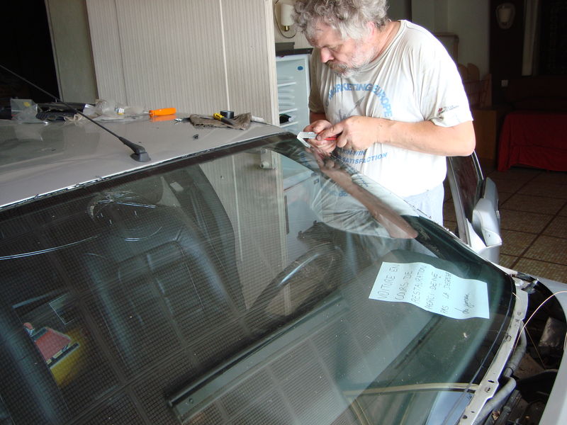

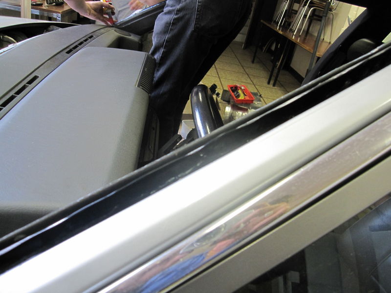

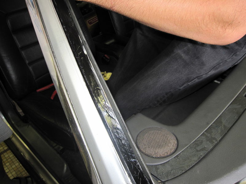

nettoyage du rail qui se colle au pare-brise pour accueillir le jonc

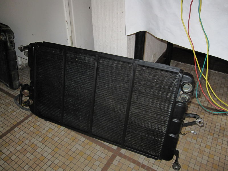

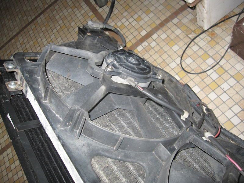

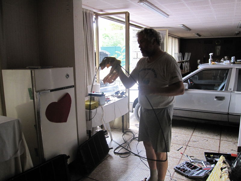

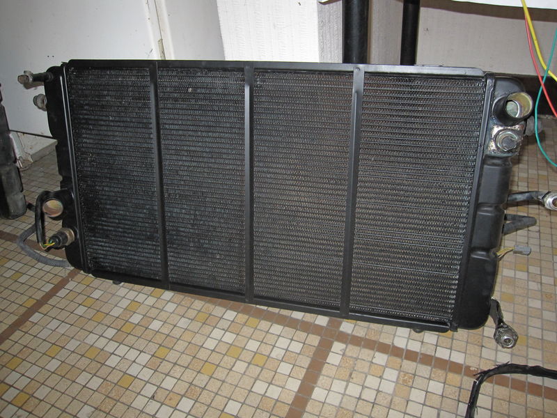

le nouveau radiateur ( neuf :inlove: ) avec tous ces accéssoires de monter

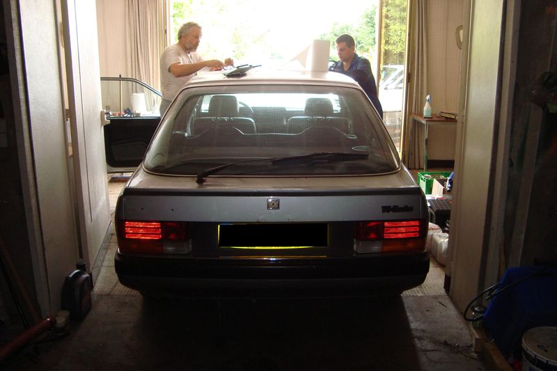

toujours en pleine discussion :mrgreen:

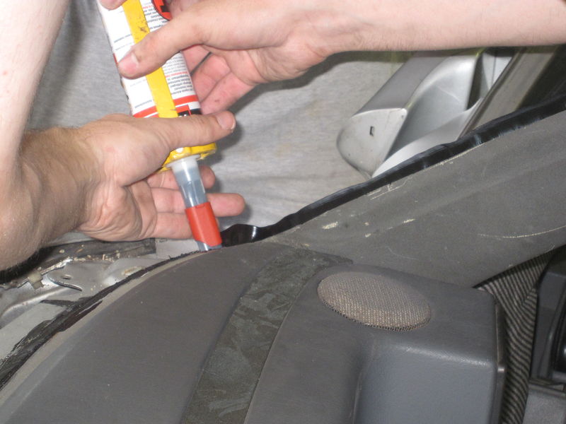

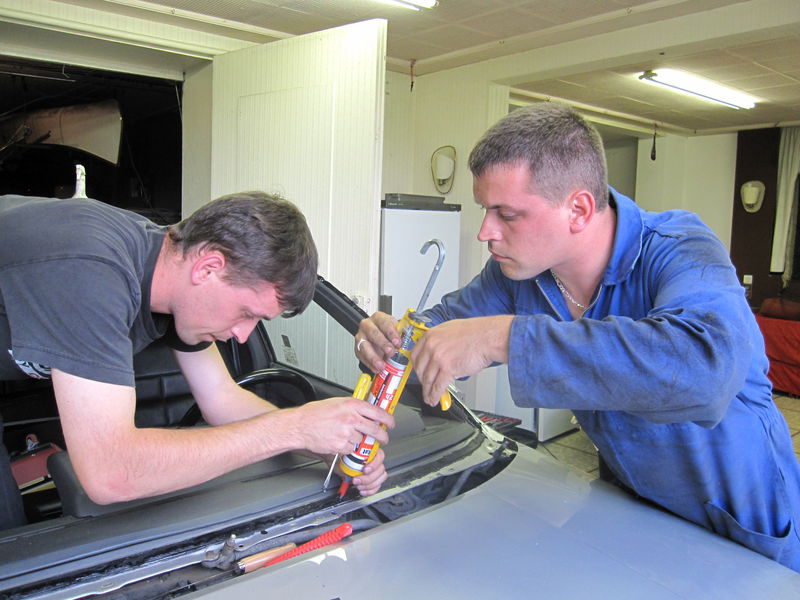

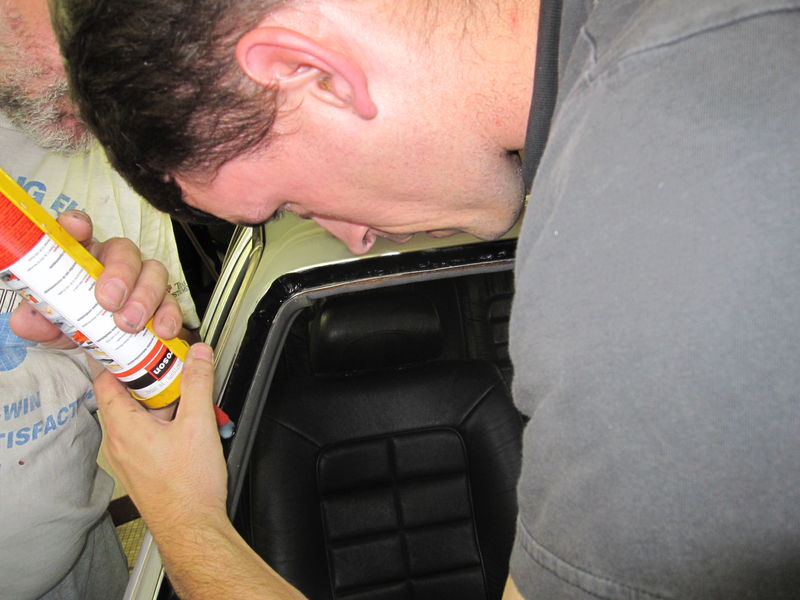

avant de le poser un primaire d'accroche a été appliqué

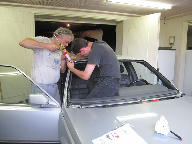

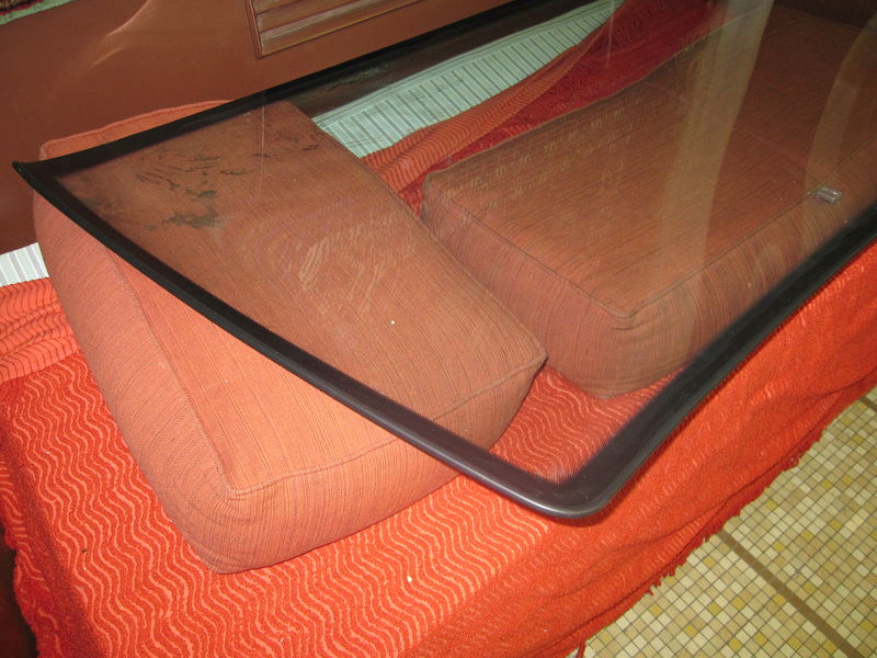

pose du joint a pare-brise
deux cartouches ont été prévu mais une seule a suffit largement

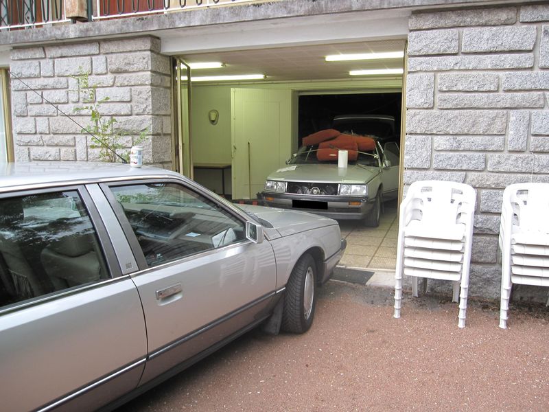

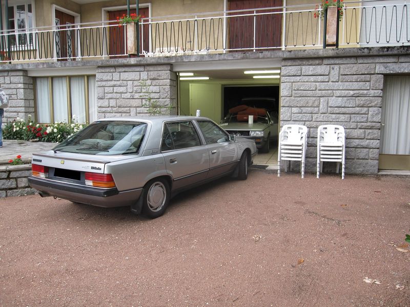

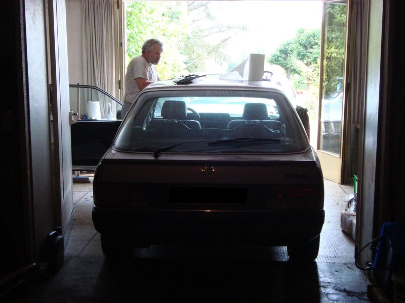

la 306 du secrétaire

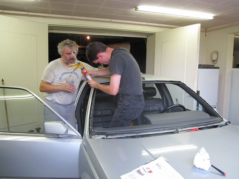

le secrétaire et moi-même finissons :sweat: :sweat: :sweat: :sweat:
et voila le neuf posé :razz:
fin de chantier :mrgreen:
puis mise sous pression le temps de la prise
et voilou

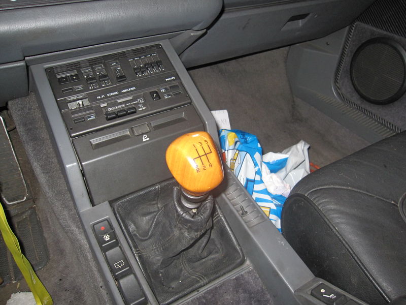

Quel reportage photo, je ne mettais pas rendu compte que tu avais fait autant de photo. :cool:

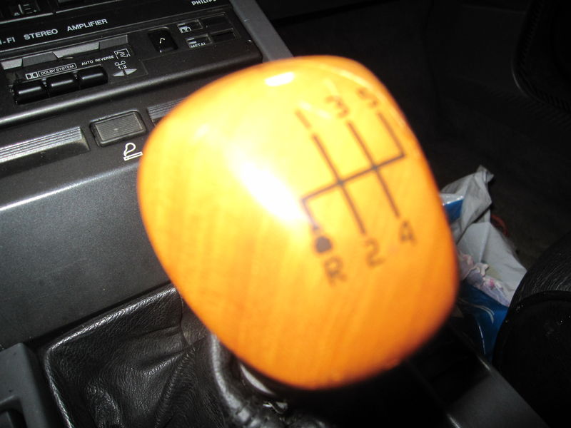

Je vois que le pommeau baccara te plait beaucoup :cool: :cool: :cool: :cool:
Faut dire qu'il est nickel, celui là. :inlove: :inlove: :inlove: :inlove:
Et encore merci pour le coup de main, car tout seul, c'est une opération qui aurait été impossible à réaliser :inlove:

ah non le pommeau baccara ne me plait pas du tout, :wasntme: :wasntme: :wasntme: c'est juste pour qu'on voit que tu l'es monté. :mrgreen:

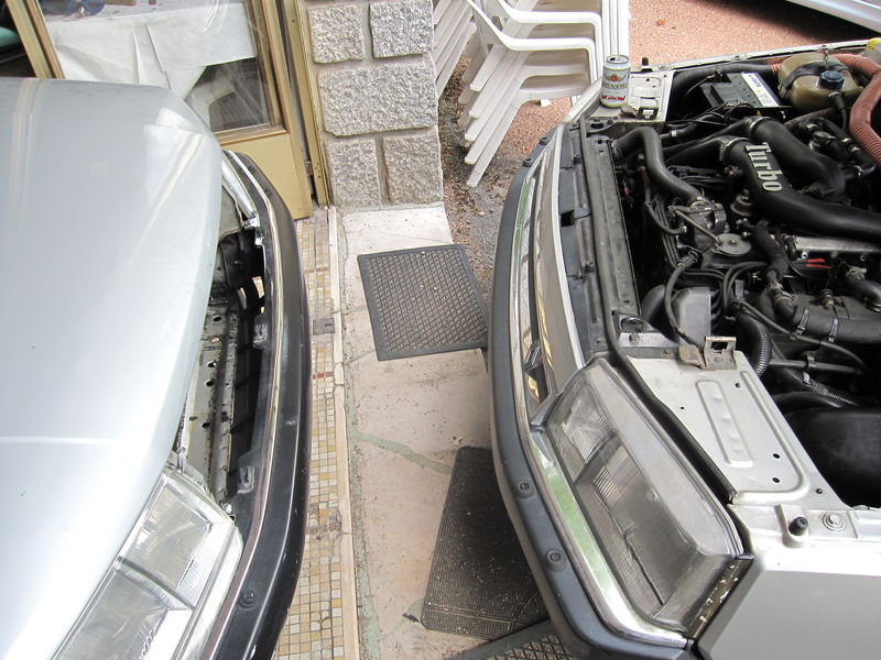

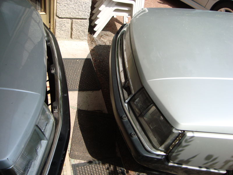

ce matin, démontage du bloc injection pour s'occuper de la fuite dans le v.bien sur le bloc d'injection avait des goujons à la base du turbo au lieu de vis.
donc après un petit moment ce dernier est venu.
la fuite a été réparé, il s'agissait de la grosse durite et elle fuyait bien du coté de la pompe a eau.donc remise en place des colliers plus teste avec le eezibleed......
impeccable ça fuit pu.
:smile: :smile: :smile:
avant de remonter le bloc, on va les changer par des colliers en hi-torque qui ont un couple de serrage beaucoup plus costaud que ces derniers.
on va retiré les goujons du bloc, une belle merdouille pour le démontage ces trucs là; et mettre également un tuyau au recepteur d'embrayage afin de pouvoir faire une purge car là il y en a pas.
