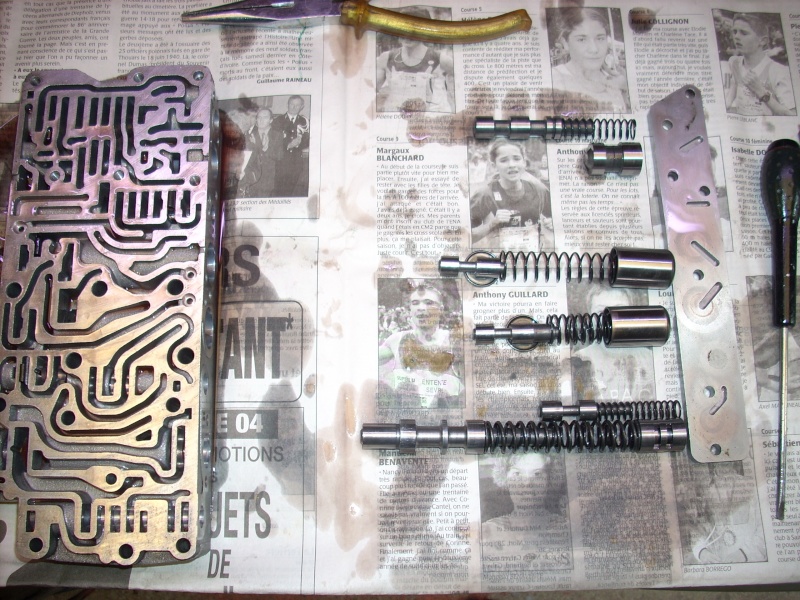

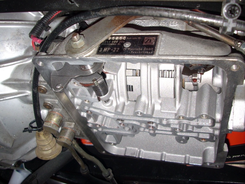

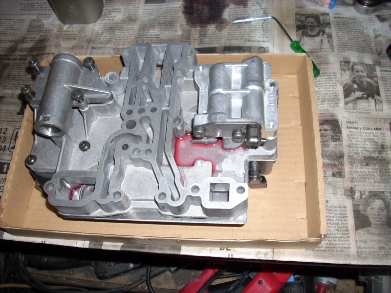

bon j'ai du démonté et révisé mon bloc hydraulique sur ma BVA suite un problème de remonter d'huile par la jauge . ;(
voila la bête a démonter !

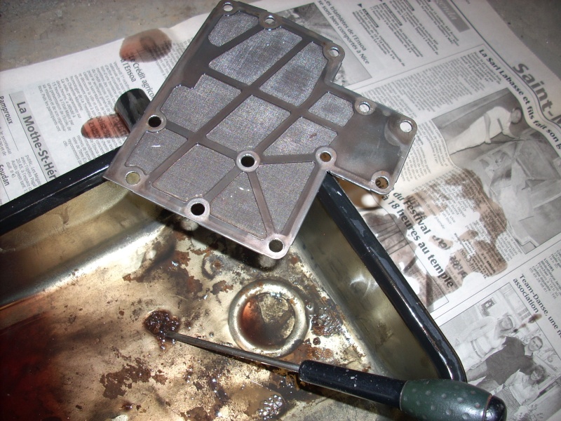

le carter d'huile et la crépine, il y a un peu du dépôt dans le font.

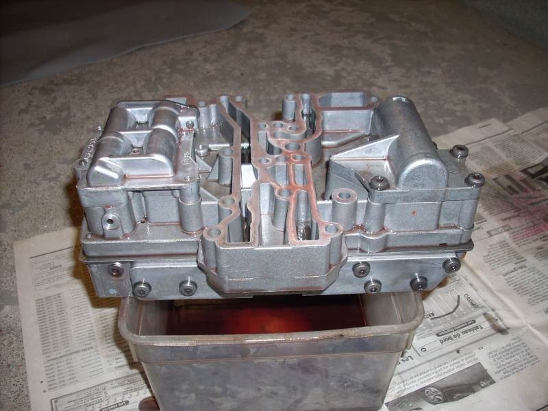

le bloc hydraulique déposé.
les embrayages de la BV une foi le bloc hydraulique déposé
démontage! :tmi:

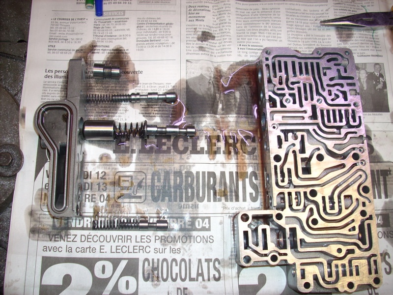

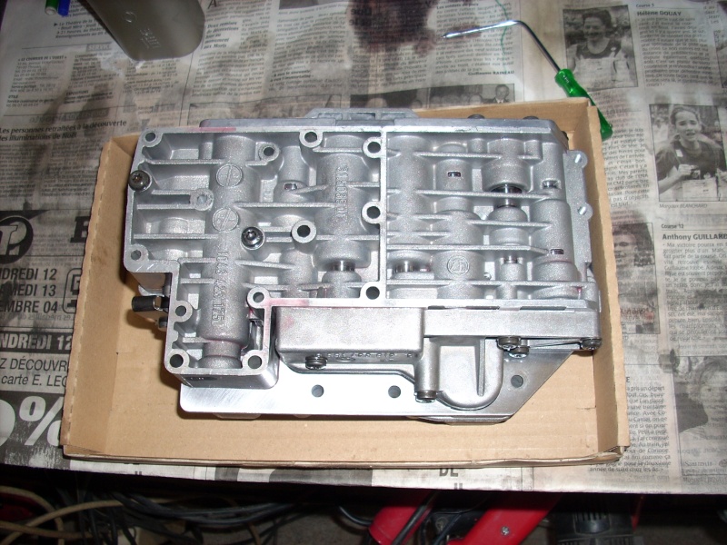

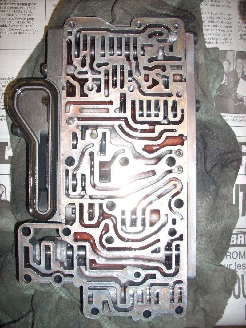

attention de bien repéré la position des billes , et des rondelles de calibrage ! :wink:

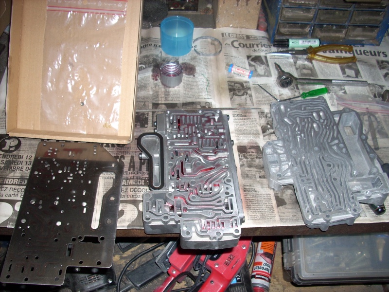

il y en a là aussi ! sous la plaque.
:tmi:

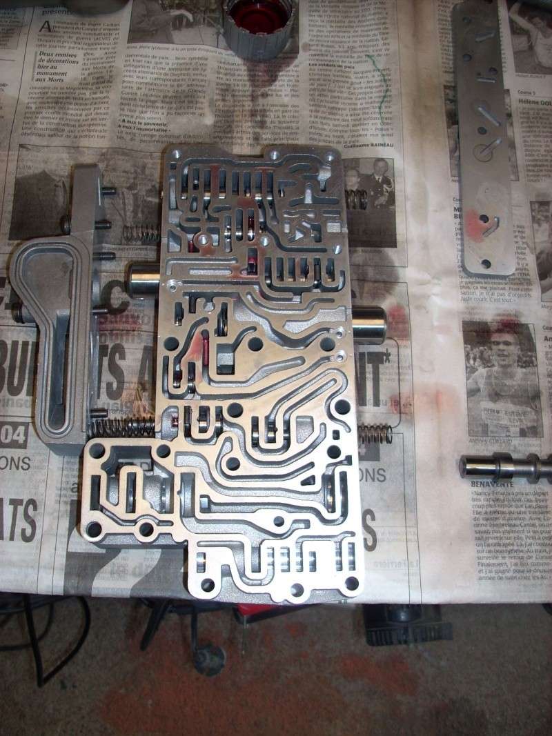

un bon nettoyage et un contrôle minutieux des valves et soupapes de pression, et remontage dans l'ordre inverse! :rock:
petit pense bête!
reste plus qua remonter sur la BV et faire un essais !

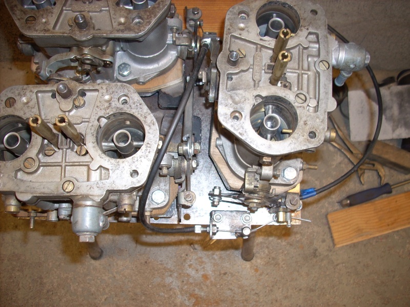

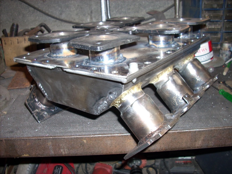

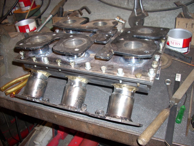

nouvel pipe d'admission en cour de fabrication ! :lol:
les détails sont sur mon blog =>
http://juvadragster.over-blog.com/artic ... 05857.html

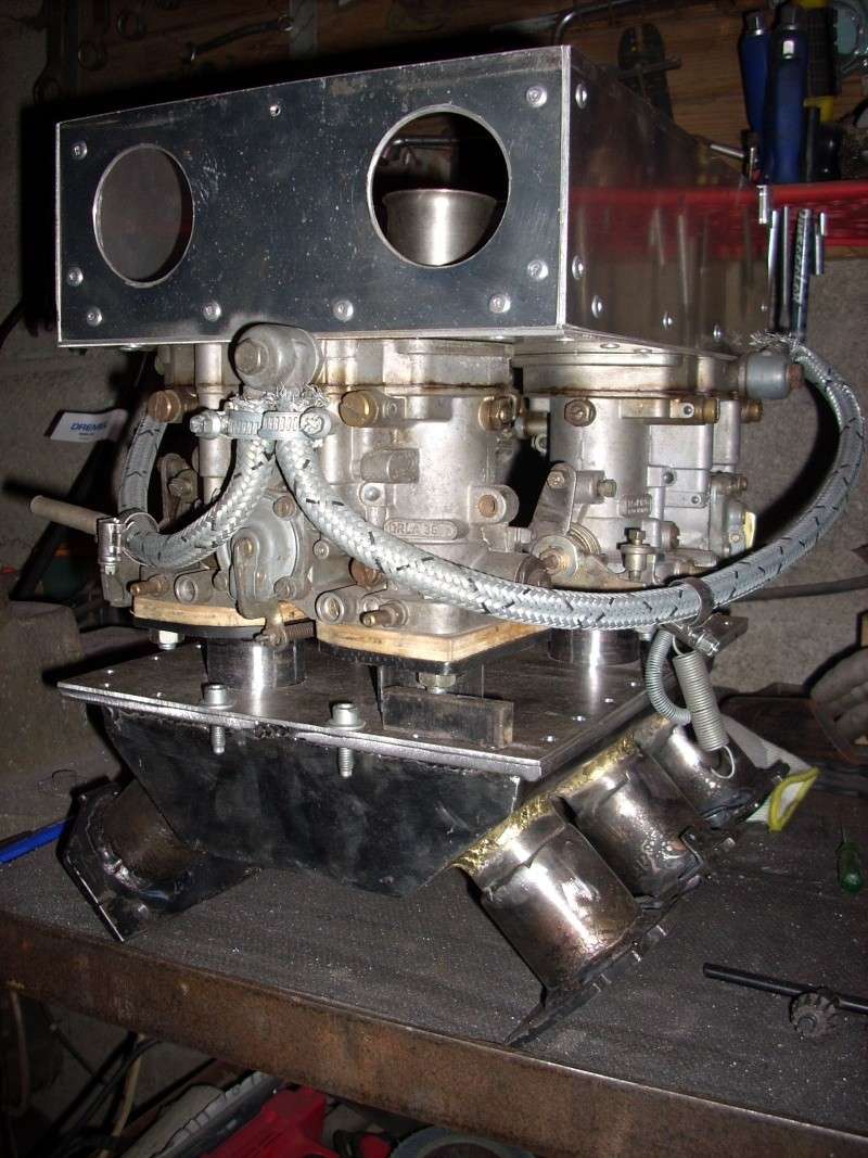

bientot le remontage ! :rock:
PRV power !!! :rock:

Un œuvre d'art ton collecteur d'admission !
Bravo, ô maître de la soudure :mrgreen:
Re: JUVA DRAG 2009
super réalisation :eek: et ces soudures :inlove: :inlove: :inlove:

merci ! :$ la je me prend un peux la tête avec la commande d'accélérateur , mais je vais y arrivé! :rock:
jean no66
Messages : 91
Inscription : 11 déc. 2008, 18:16
Re: JUVA DRAG 2009
Message par jean no66 »
jean no66 a écrit :merci ! :$ la je me prend un peux la tête avec la commande d'accélérateur , mais je vais y arrivé! :rock:
ca y est !!! :rock:
