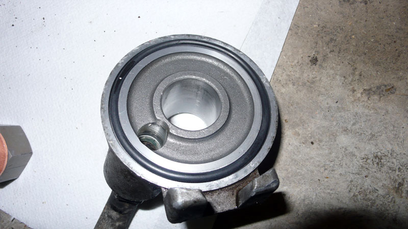

ok merci ,j'ai trouvé la refence du joint torique a l'interieur ,ref :7703065090 ,ce joint est en plastique dure ,pas etonnant que sa fuit :roll:

ton joint est plus gros que le mien qui est dure et ne ressort pas de la piece donc sa fuit forcement
Re: restauration de ma v6 turbo (blackbirdm)
Ça veut dire qu'il a cuit avec le temps et la chaleur. ;)
Ça fait pareil pour les 6 joints d'admission ;)

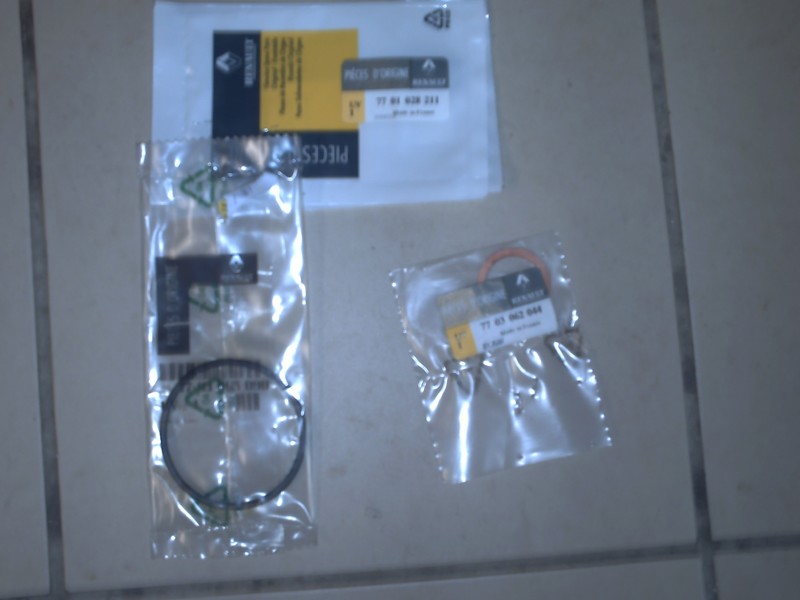

tout ces joints ont ete changer :plus de fuite

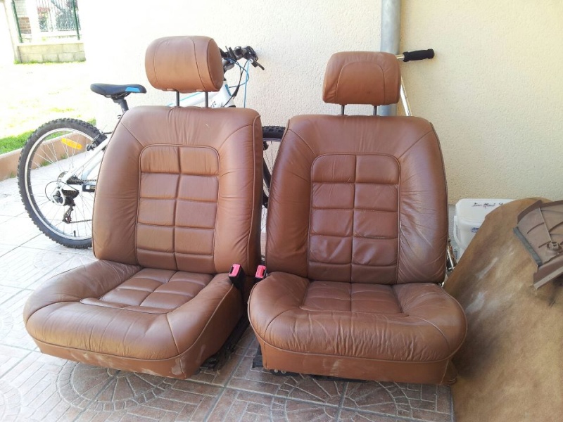

voici quelque petites acquisition en attendant les beaux jours !!!!
2 sieges avant en tres bon etat car les miens sont fatigués

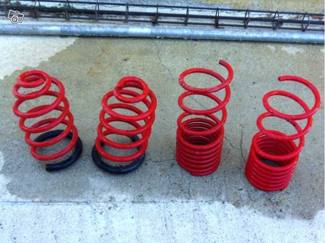

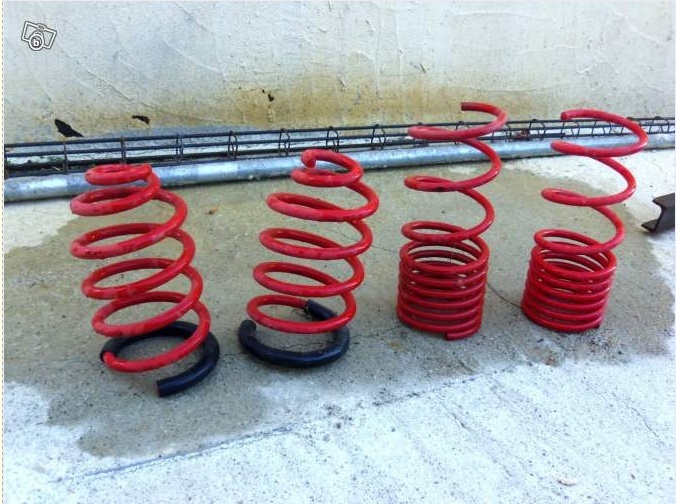

ressorts court -50mm de prévu

prevoit 4 amoritsseurs neuf avec les ressorts ;)
