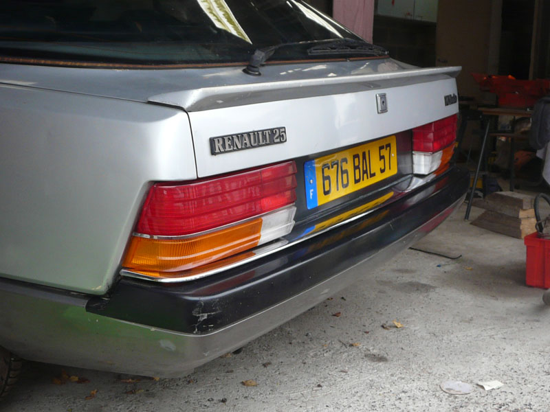

Re: [pierrot] v6 t ph1 1987
nouvelles plaques
merci www.speedplaques.fr ;)

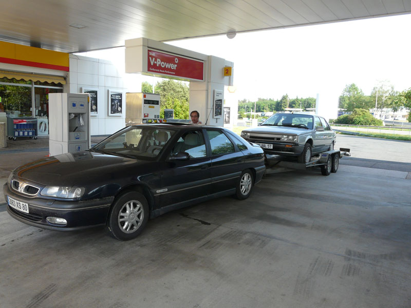

la voila sur le plateau!
un peu d'essence! et oui le 2.5i : 100l pour 700km

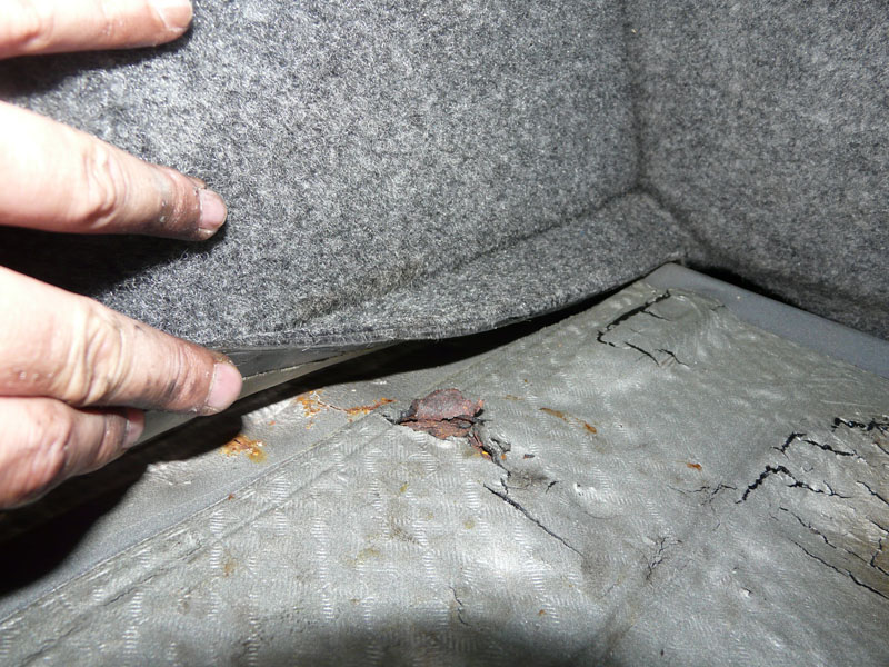

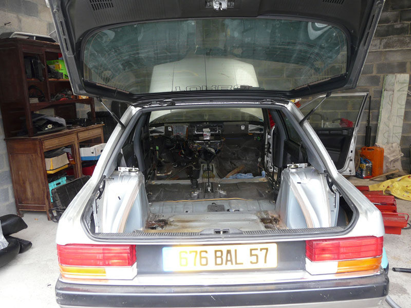

un peu de rouille dans le coffre
la banquette ar qui a pris chaud!

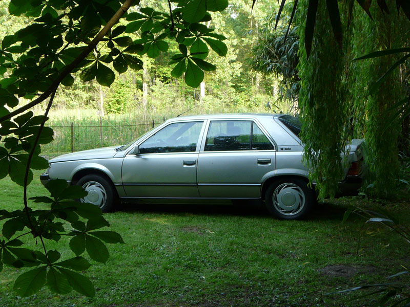

la voila dans la cour!

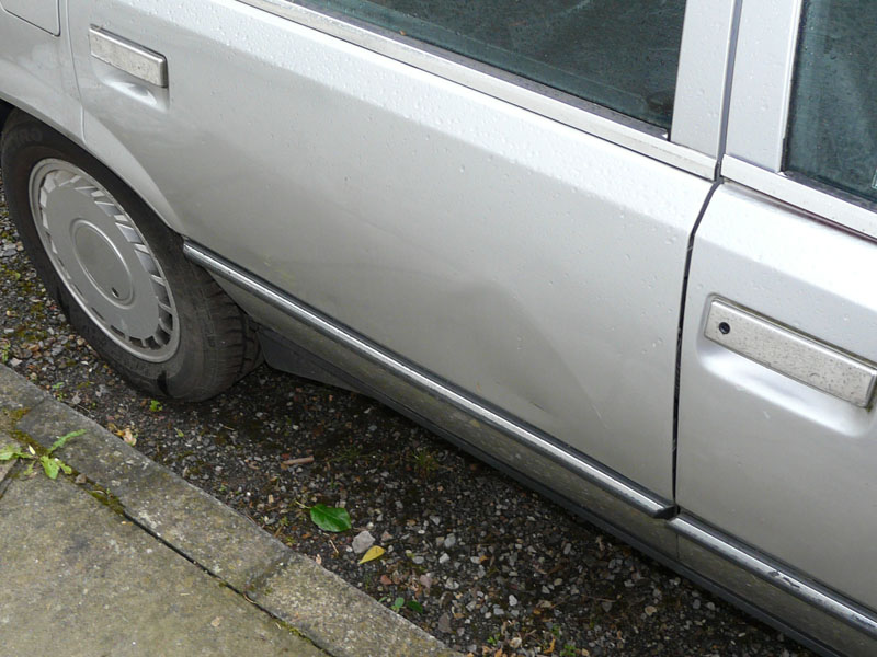

une portiere un peu froissé!

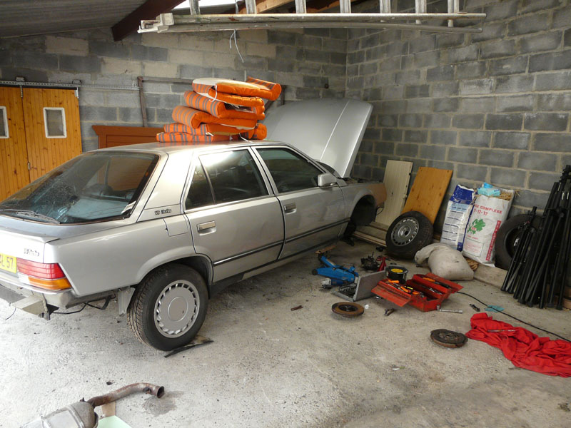

on commence a demonter un peu! :D

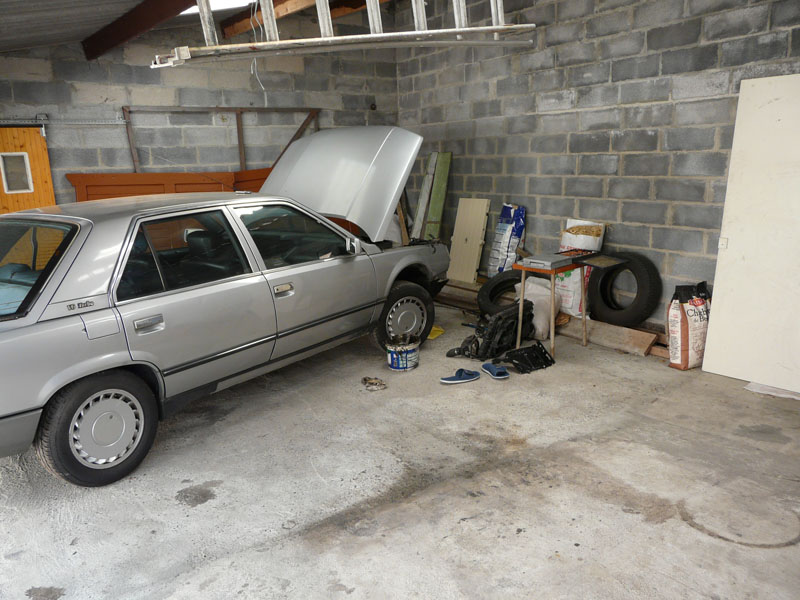

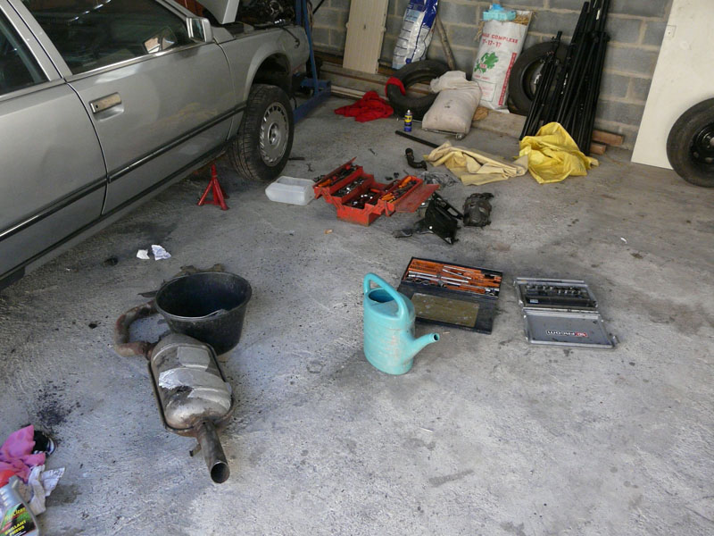

dans le garage

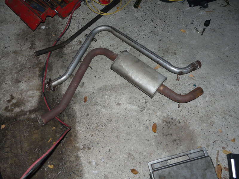

l'echapement percé
le voila dehors!

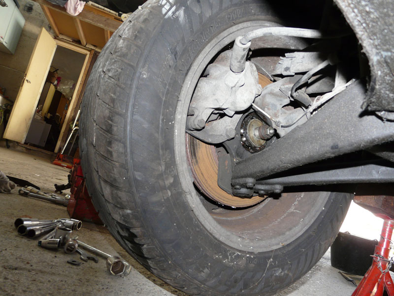

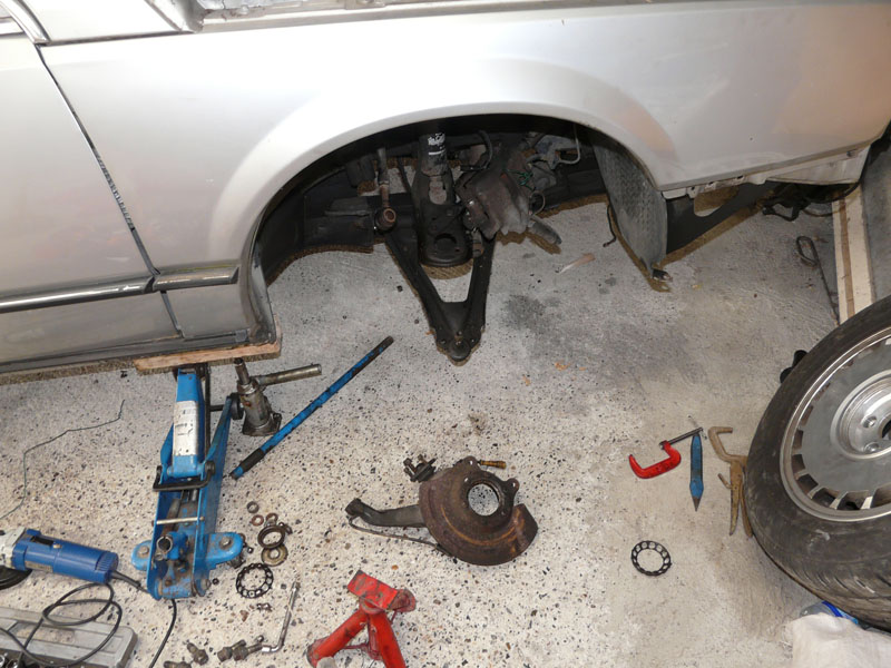

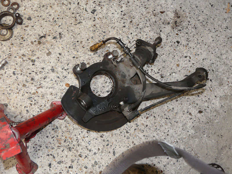

le roulement hs!

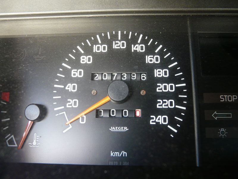

le kilometrage! *

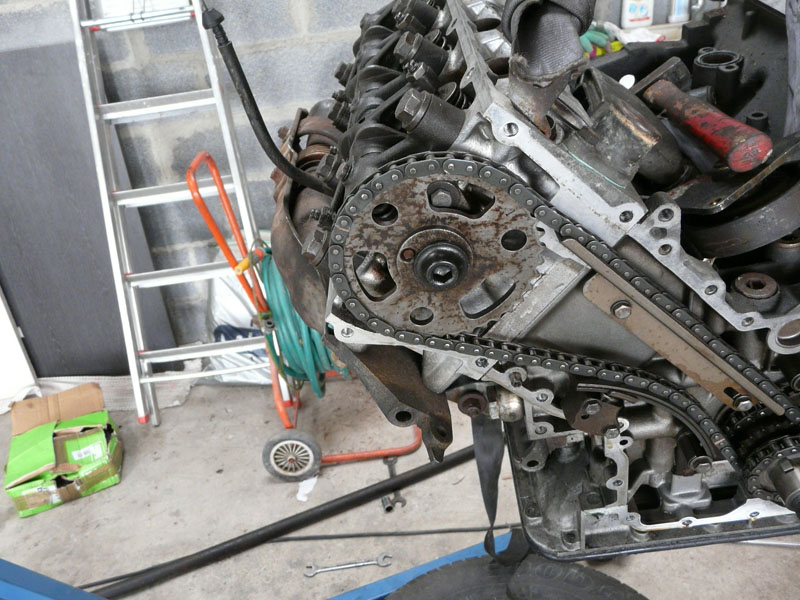

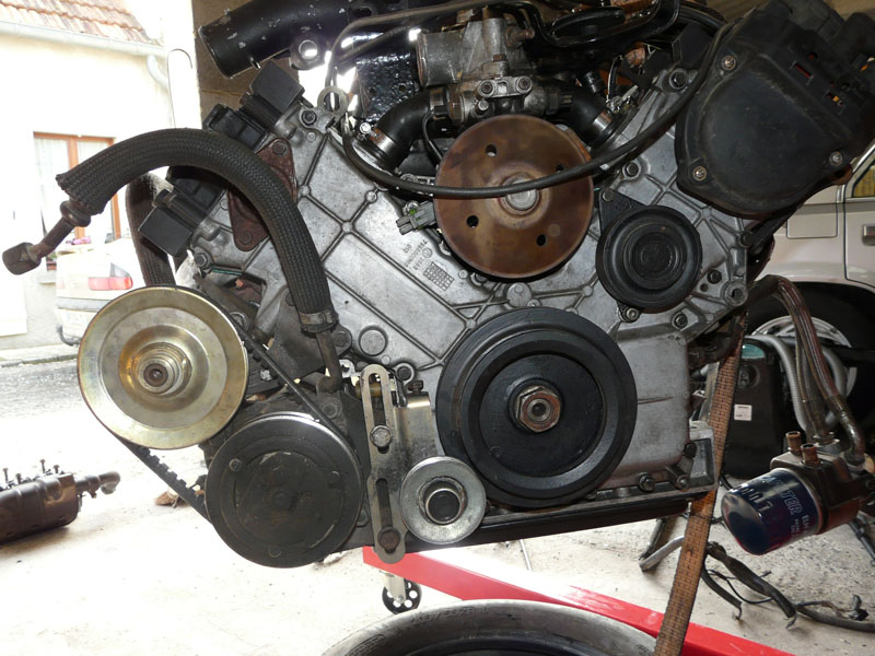

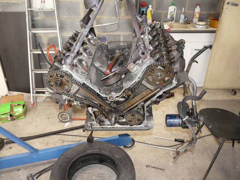

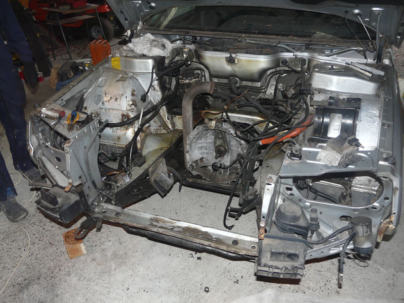

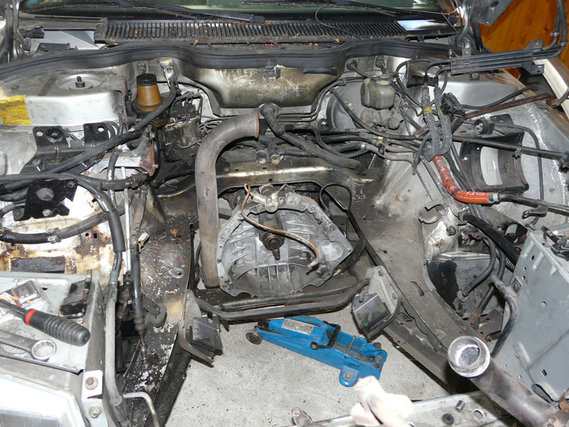

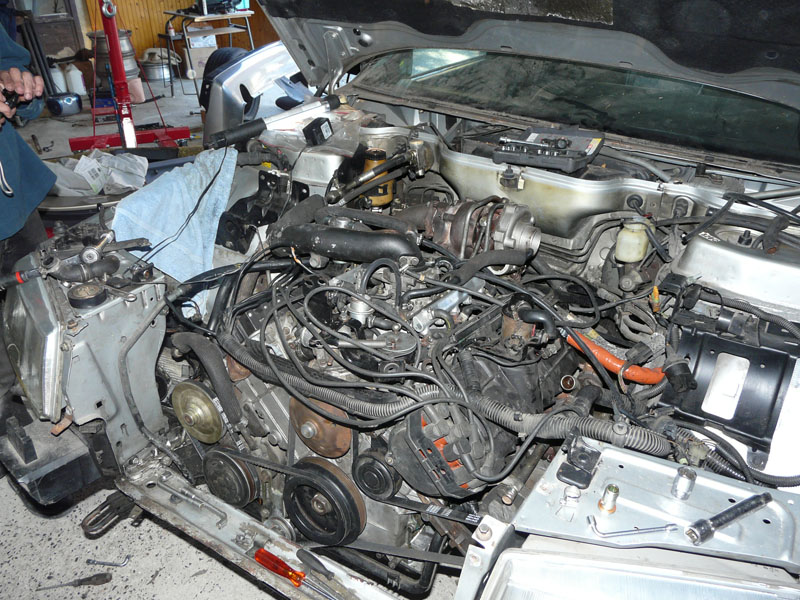

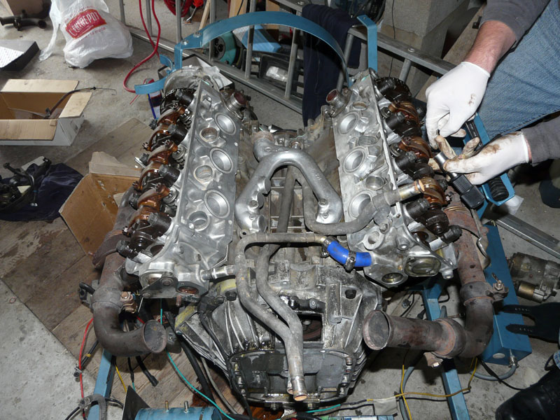

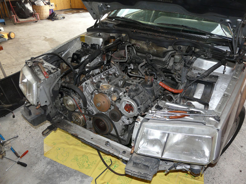

demontage du moteur
demontage du roulement

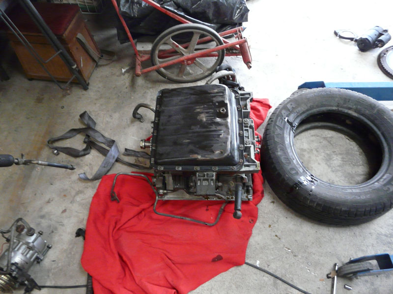

dans le garage!
on continue le moteur!

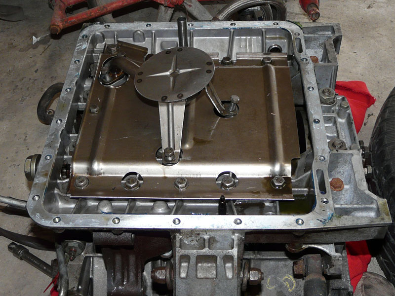

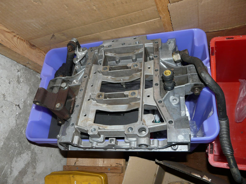

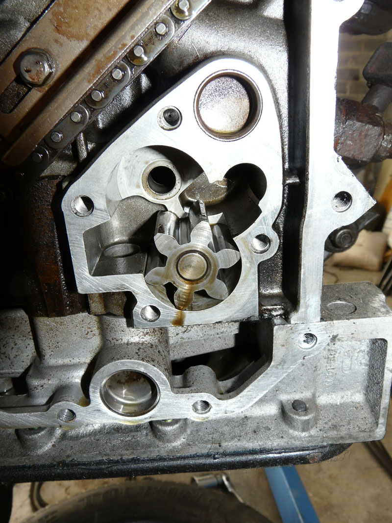

pompe a huile
le moteur avait été refait il y a peu!

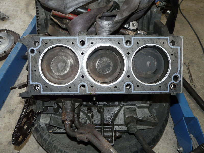

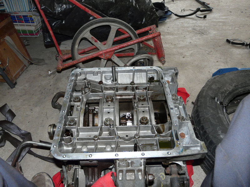

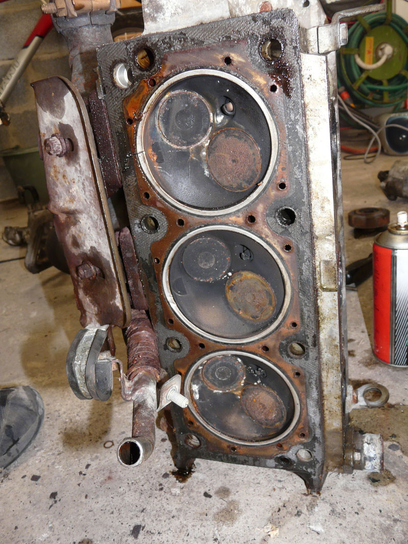

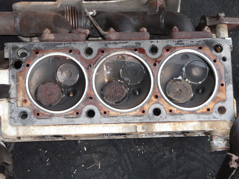

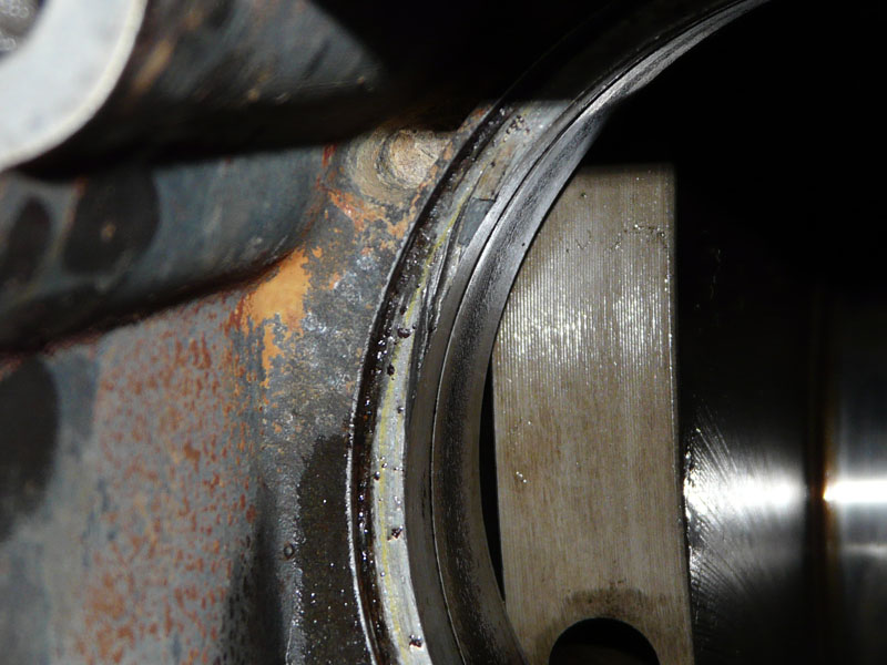

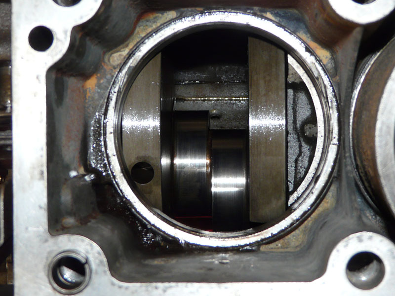

on passe en dessous, histoire de voir pourquoi il a serré!

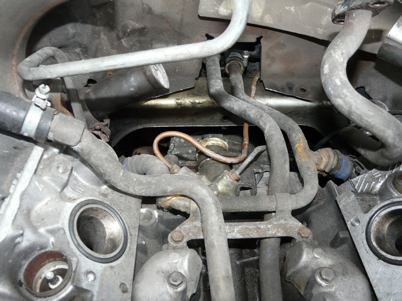

on enleve les chemise! et oh surprise la porté d'embase est hs

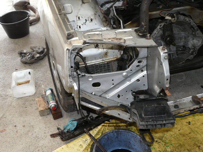

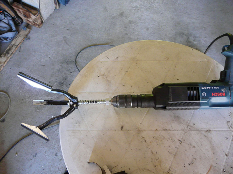

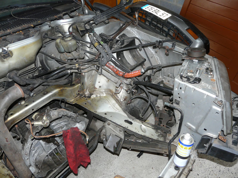

en attendant la suite de la mecanique on remonte le pc ar!
un peu de peinturlure

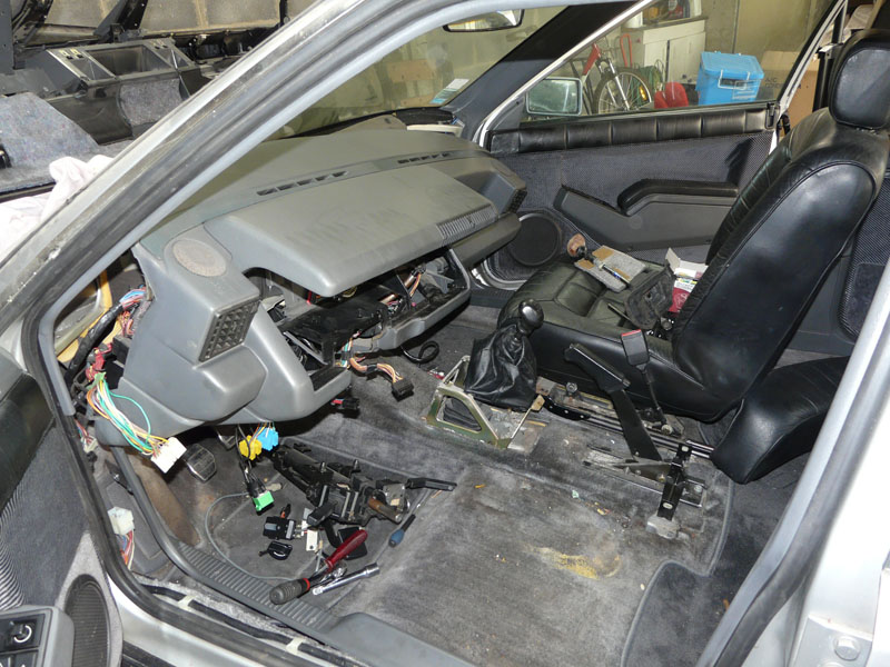

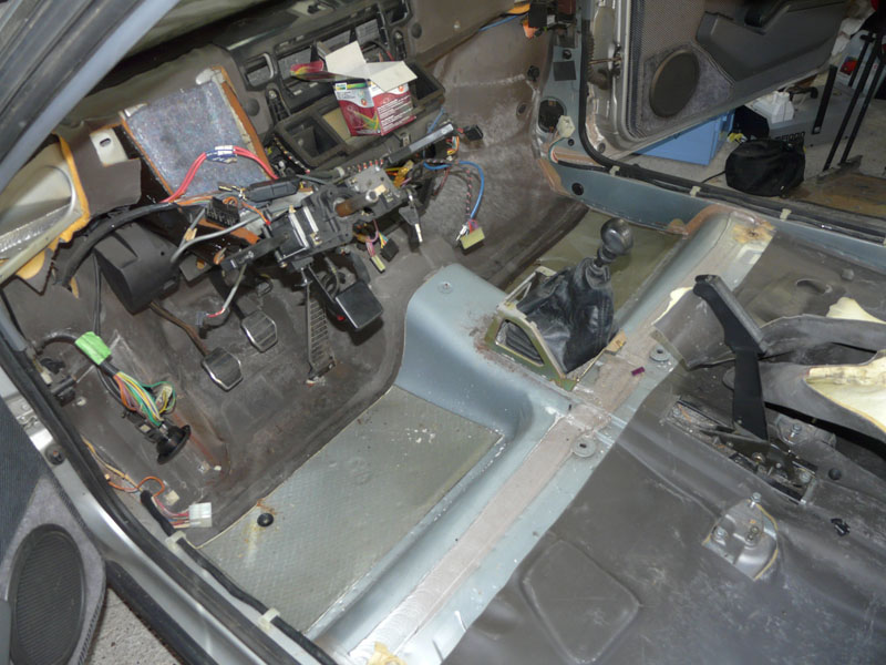

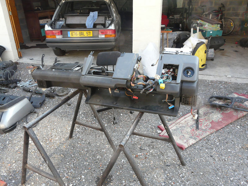

on passe a l'interieur
recuperation d'un tbd de ph2! et mise en place d'un faisceau sans antidemerrage!

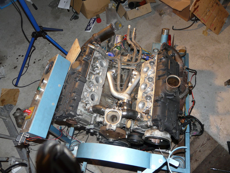

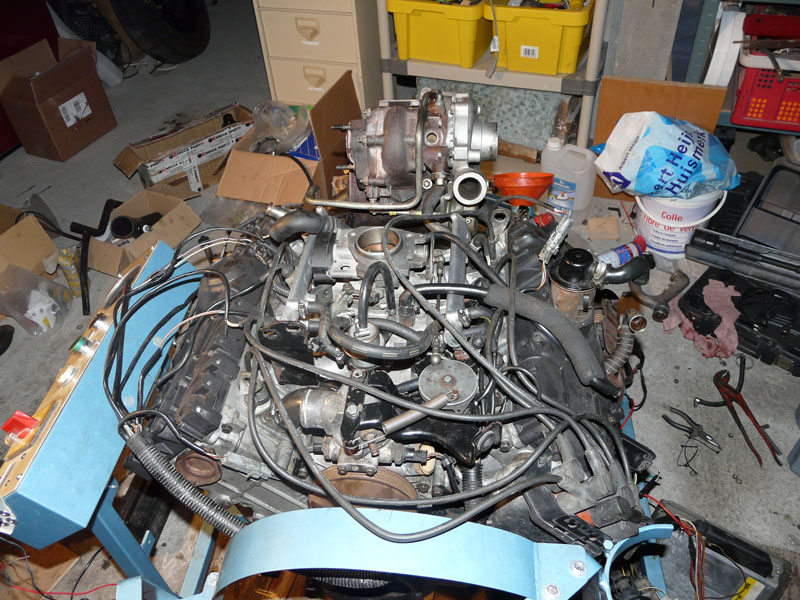

recuperation d'un autre moteur!
ca fait longtemps qu'il a pas tourné celui la
netoyage de la semelle
et du bloc moteur

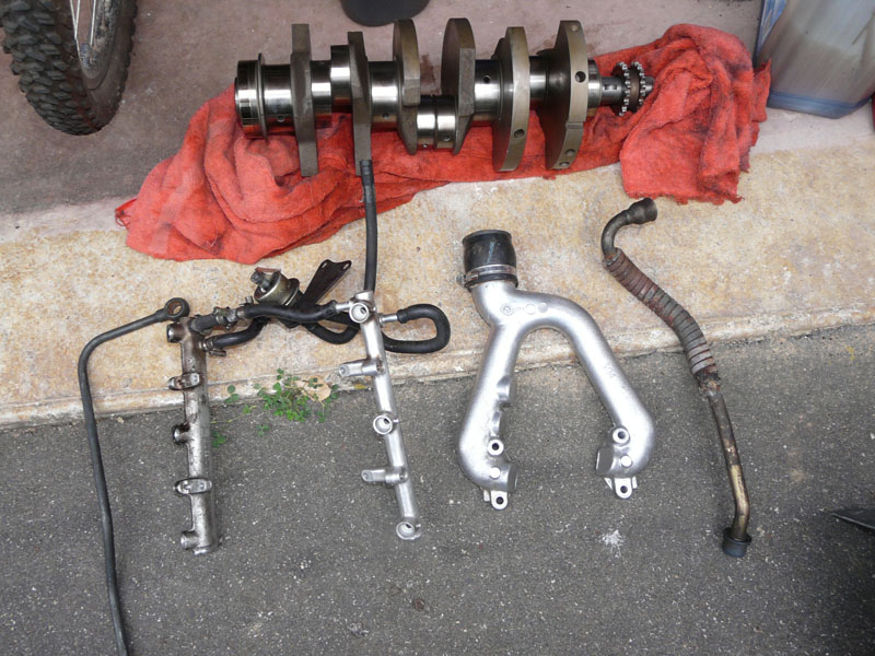

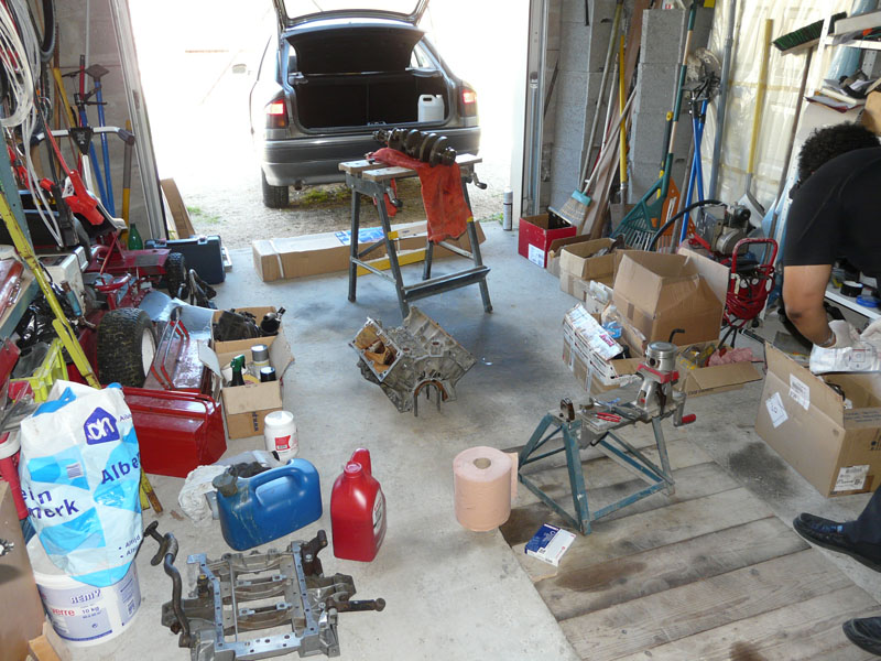

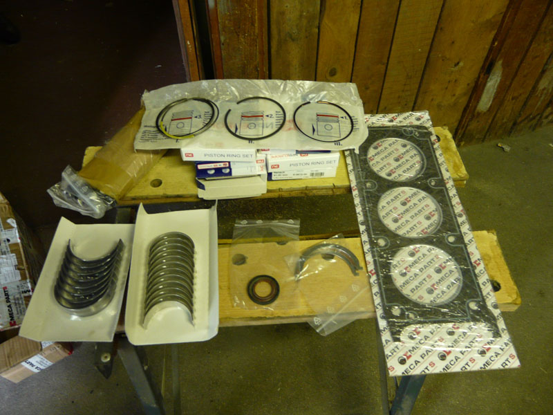

un peu de pieces neuves!
achat d'un vilebrequin un bon etat!
un peu de pieces renault

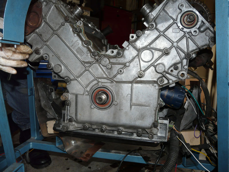

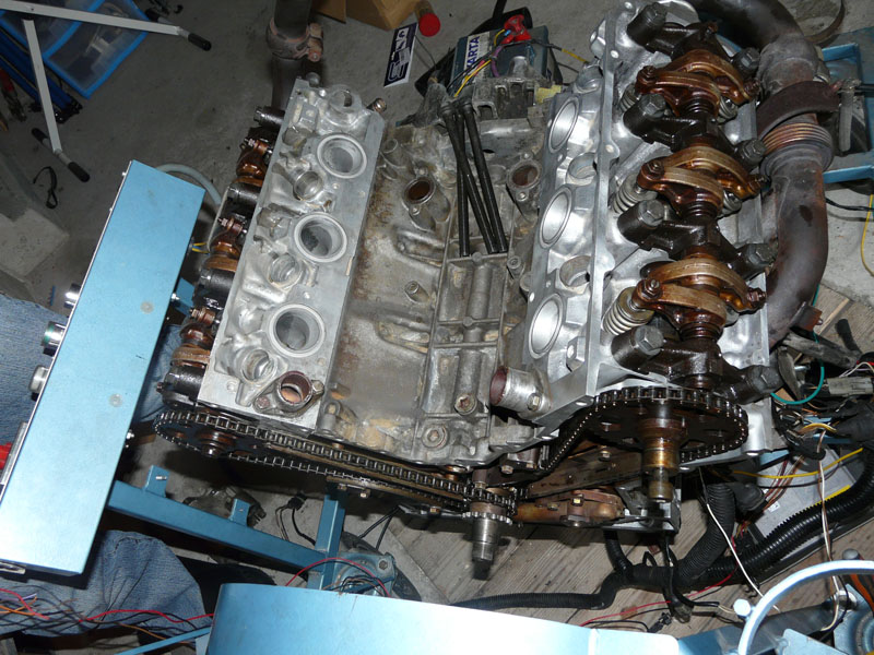

c'est parti pour le remontage!

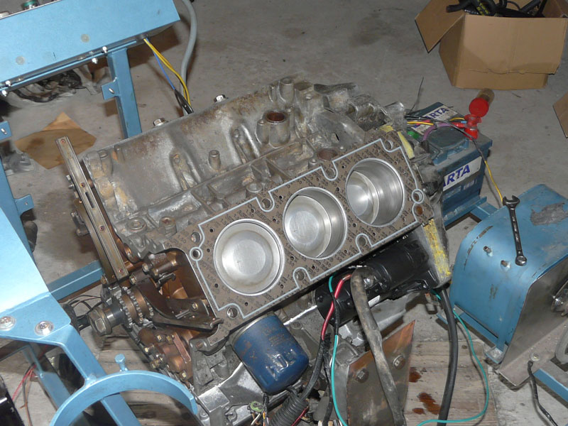

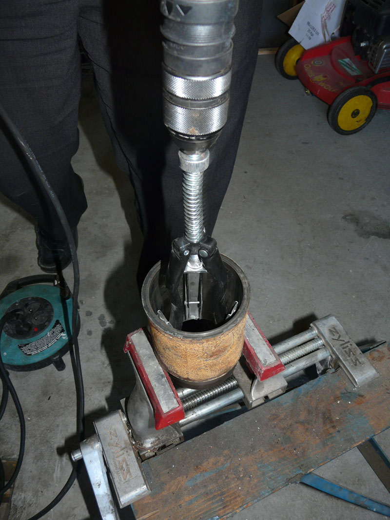

la segmentation neuve
deglassage des chemises
avec l'outils qui va bien!

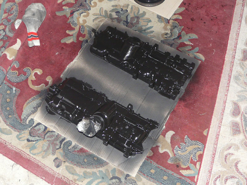

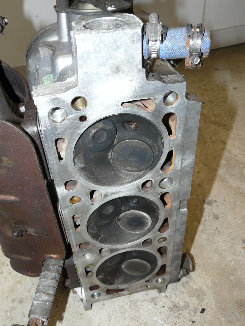

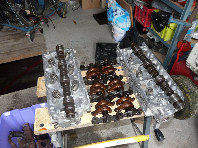

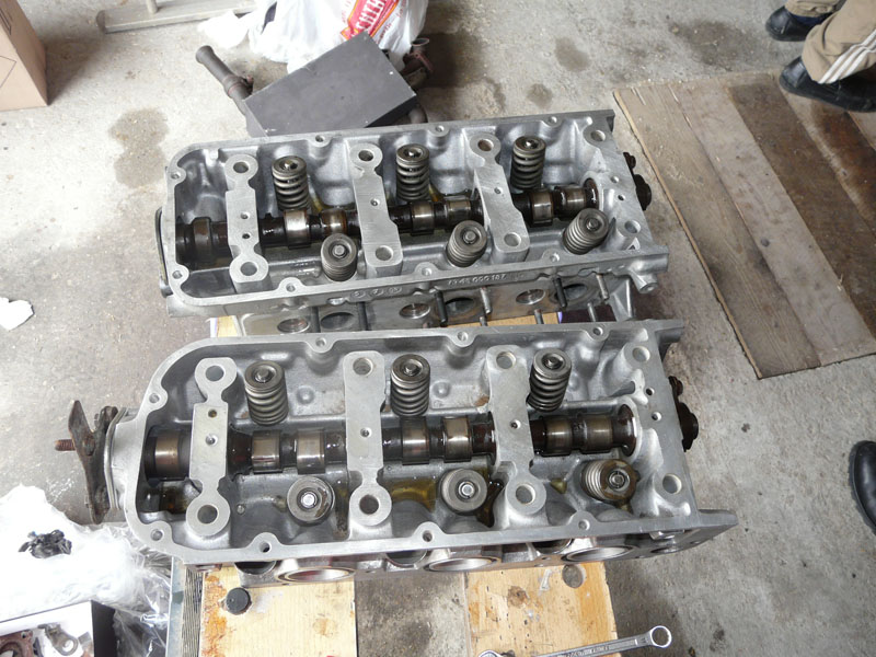

retour des culasses

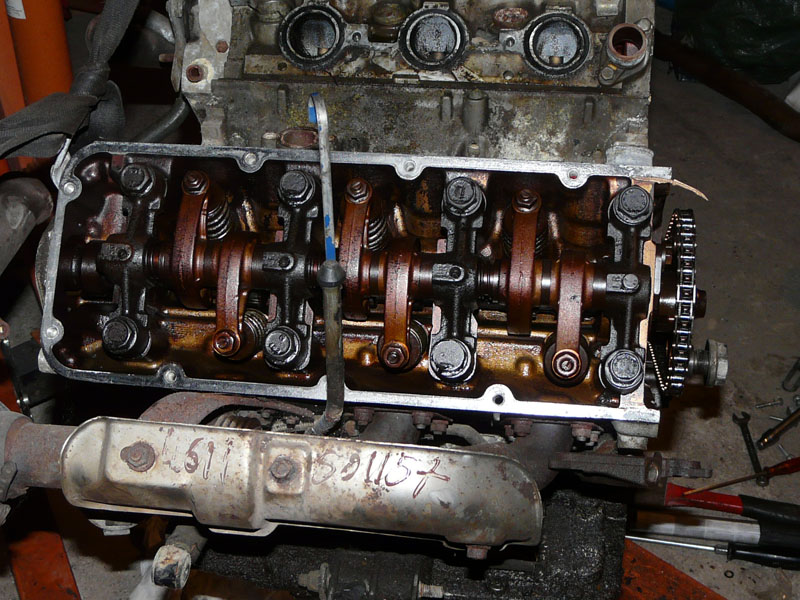

remontage des aac
les nouveaux joint de culasses
remontage
pret pour le premier redemarrage :D

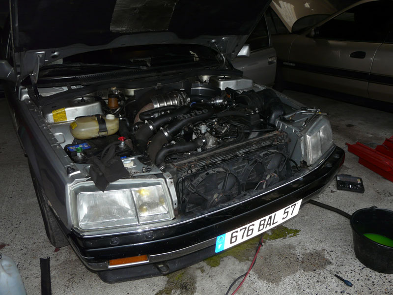

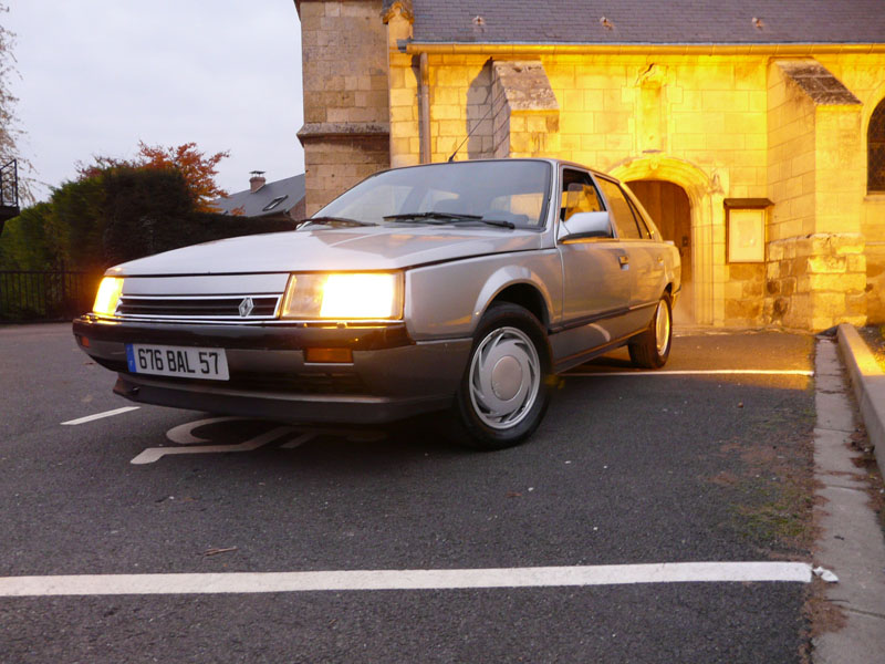

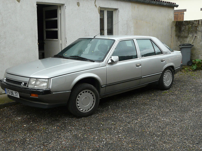

aprés moulte péripetie electrique, la voila de nouveau sur la route!

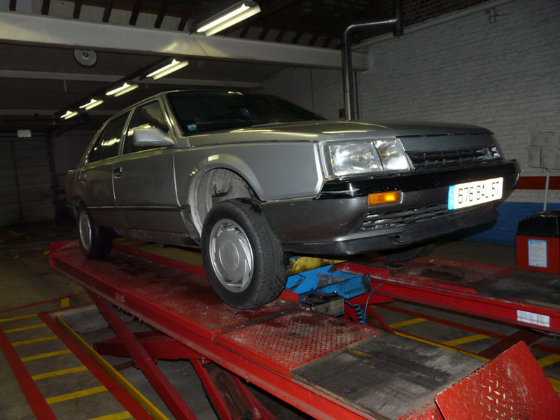

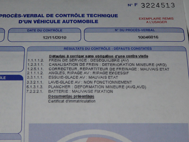

sur le pont du controle technique!
quelques petits details a regler!

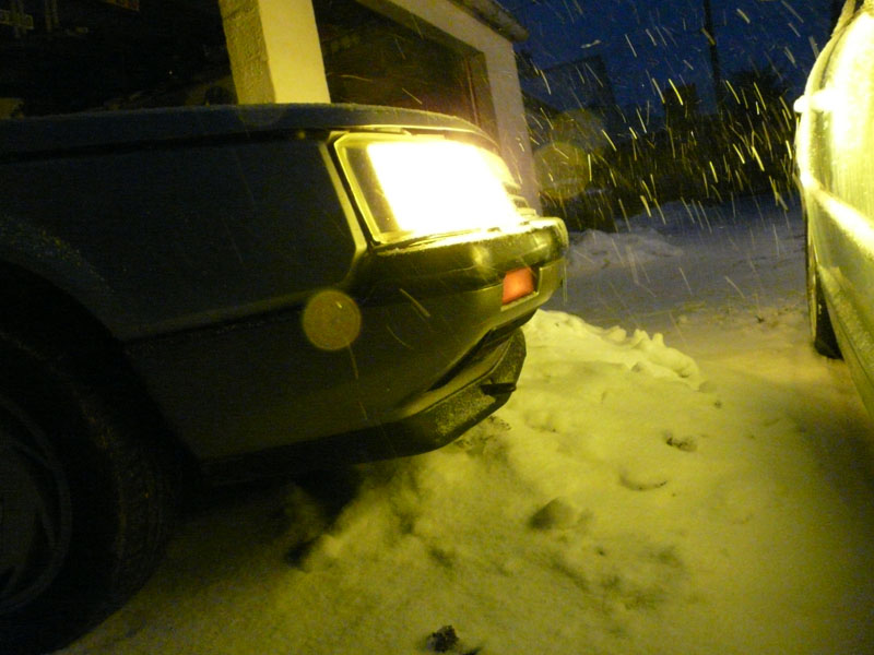

en periode de neige!

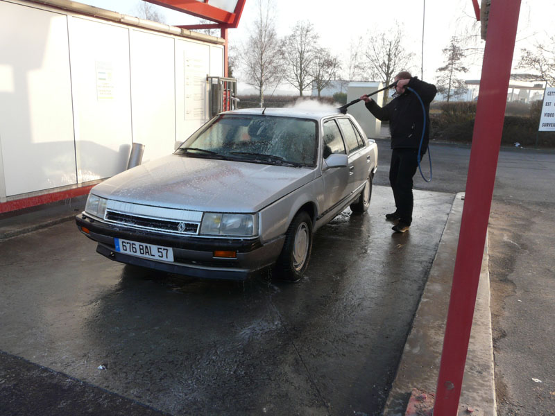

son premier karcher

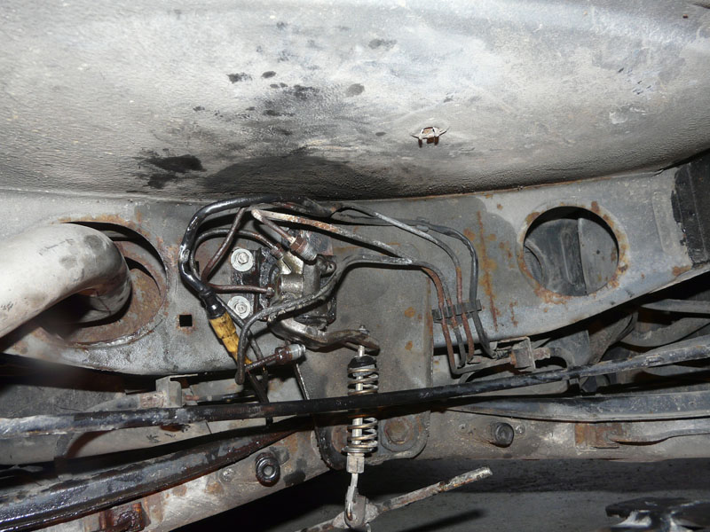

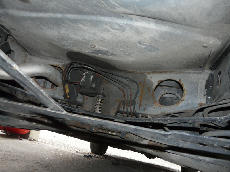

changement du repartiteur de freinage!
et voila les dernieres photos
