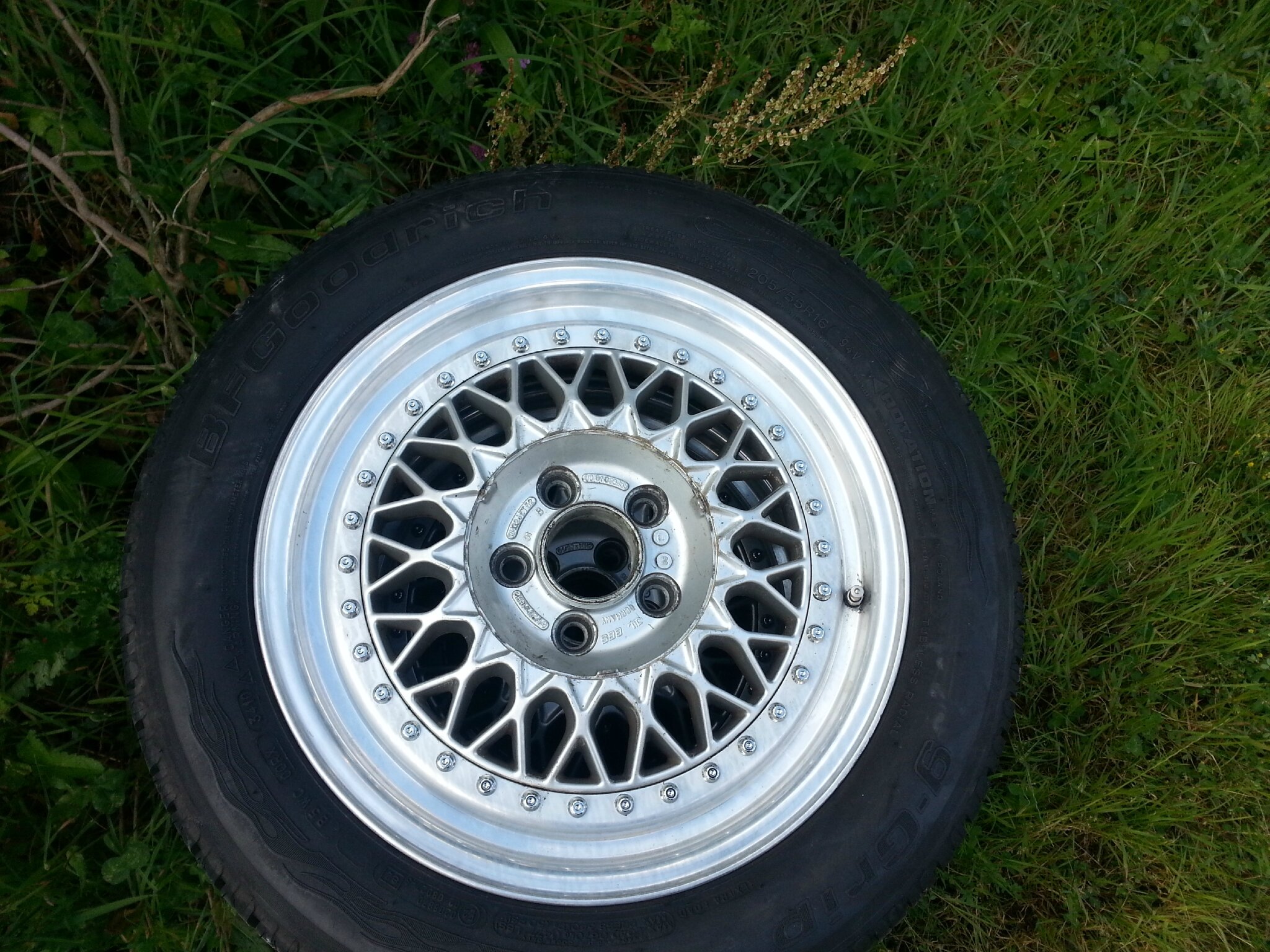

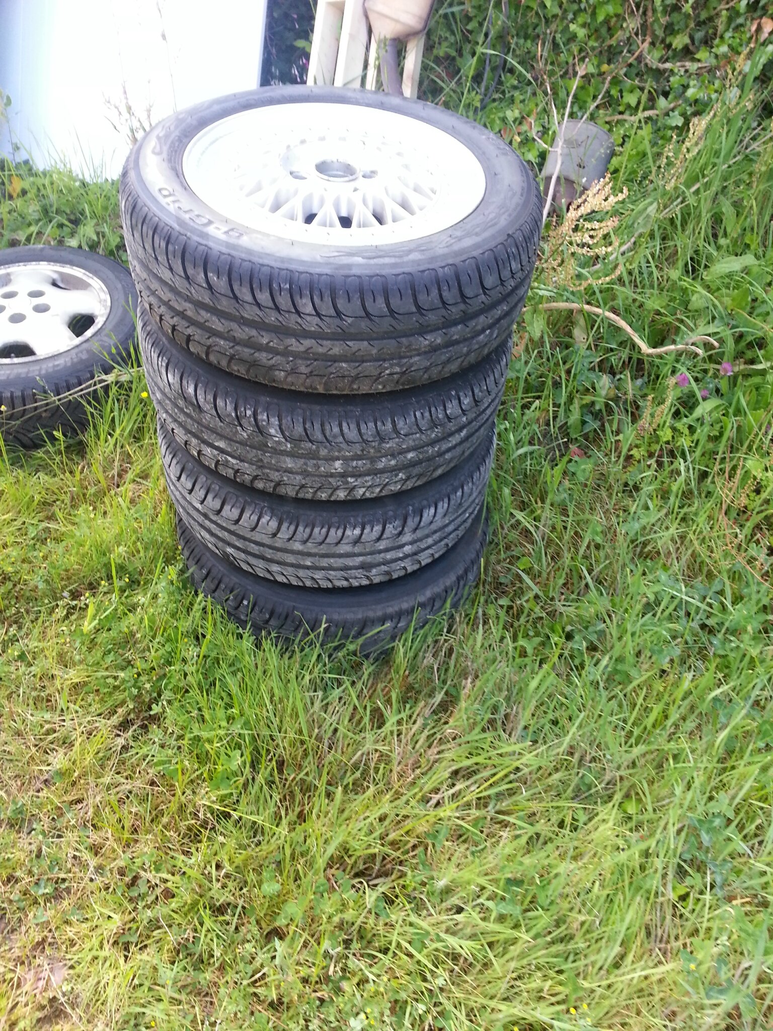

En vu du prochain contrôle passage chez le chef pour récupérer des bouts de caoutchouc entourant des cercles en ferraille qui brillent.
De près cela donne cela :
Image :amour10:
Montage dans 15 jours pour compléter la "pseudo" Baccara.
Fini les jantes etoile et bonjour les BBS :mrgreen:
Cela a un coté pratique aussi, avec le boitier à 205cv je patine jusqu'en 3ème avec les 15 pouces :twisted:
J'ai décidé d'arrêter de graisser les routes avec de la gomme autour de chez moi, après cela glisse :diable6:
Quand je l'ai achetée elle était montée en 16 mais avec des jantes lambda.

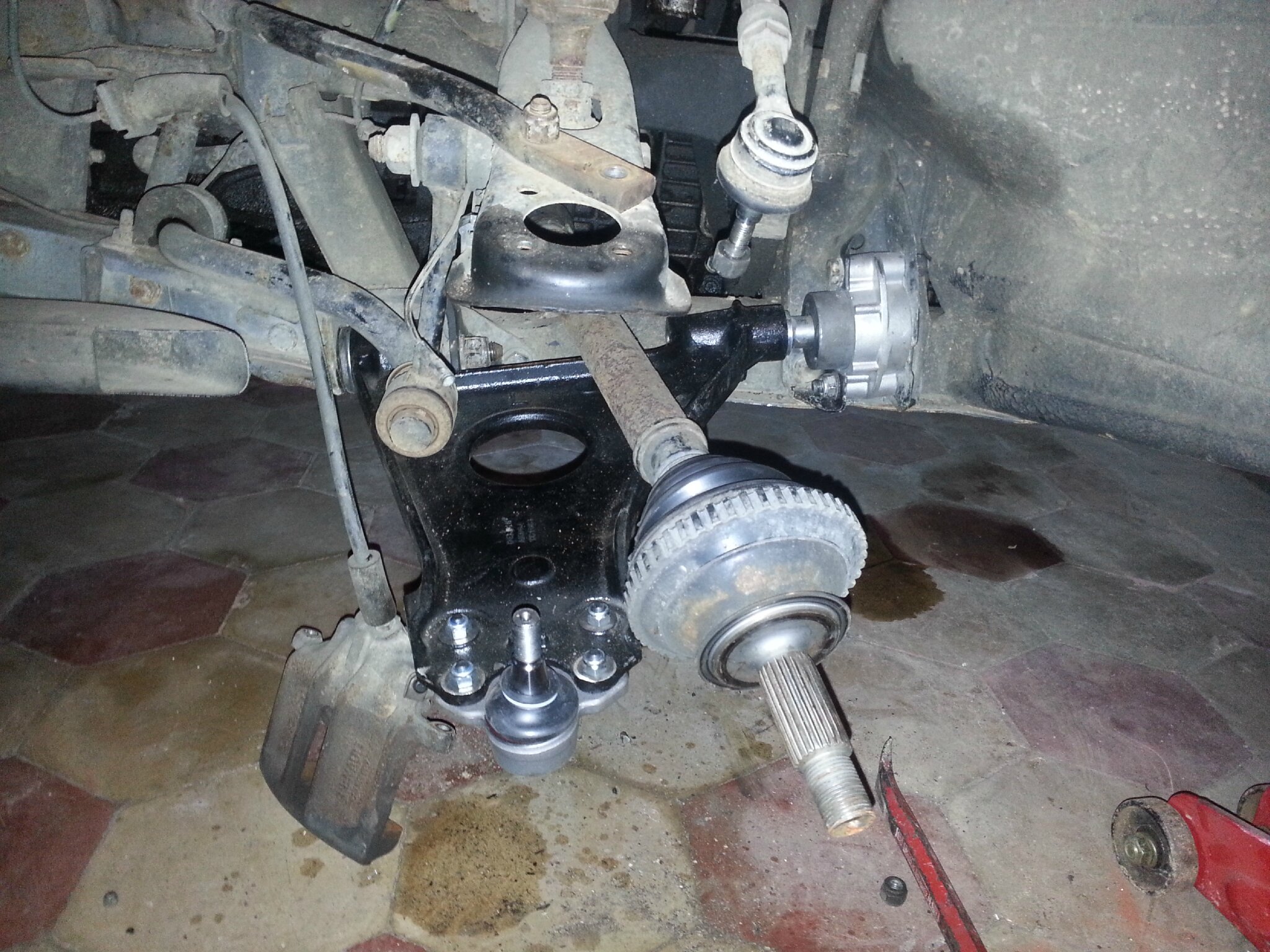

"Grosses" bricoles sur ma 25 ce week-end, depuis le temps que j'ai la pièce j'ai enfin changé mon triangle gauche:
On commence par démonter tout le demi train
Ensuite on enlève les trois boulons qui tiennent le triangle et on obtient...... plein de place:
Mise en place du nouveau :lunettes9: ça flashe:
Comme cela j'ai toutes mes rotules changées d'un coup pour le prix des trois rotules chez Renault.
Dommage pour le moment je n'ai trouvé ce triangle que pour le coté gauche, je ferais bien la même de l'autre coté :idée1:

C’était les silents blocs qui étaient naze ?
Non en fait la rotule inférieure donc il fallait de toute manière démonter plein de trucs et j'avais aussi les silents blocs des tirants eux morts des deux cotés.
